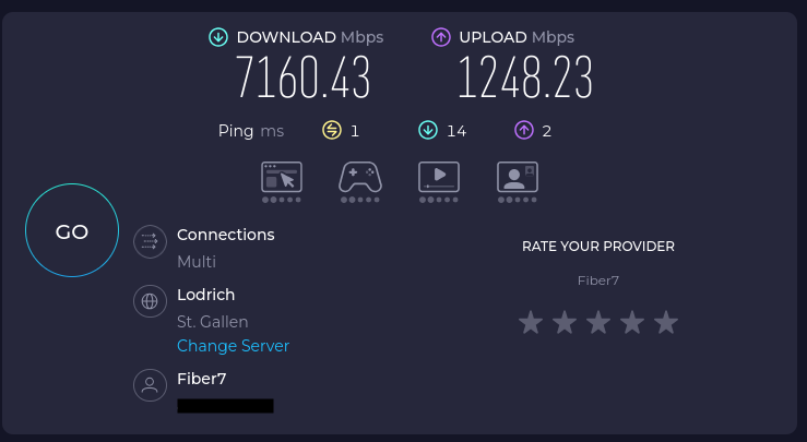

die karte kam an, wurde direkt eingebaut, aktuelles ergebnis:
ich weis, dass der r4 (im moment) noch nicht die volle leistung liefern kann, weil da noch einiges upstream fehlt (lro etc.), der download passt also. der upload aber ist ziemlich... mau. weis nicht ob das am r4 liegt (glaub eher nicht) oder an der karte. wobei das schon komisch wäre, wenn die karte die leistung im down liefert aber im up nicht, oder?

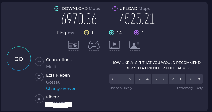

grad nochmal einen test gemacht via speedtest.net
das passt, ich denk mal das liegt nun wirklich an der gegenstelle, dass ich down nicht die vollen 10gbit angezeigt bekomme, und dass vorhin nur 1gbit up war.
