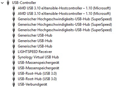

War klar, das da nochmal ein paar Wegsteine kommen. Der USB-C und USB-A 3.1 Gen2 funktionieren scheinbar beide nicht. Nur mein Iphone wird da erkannt. Dafür funktionieren die USB-A 3.1 Gen1 nach nem Download des Realtek Treibers.
Lässt das auf irgendwas schließen? Chipset Treiber habe ich nochmal über die Asrock seite runtergeladen. Das hat nichts gebracht. AMD Adrenalin beschwert sich jetzt das die veraltet sind. Die aktuellen haben ja aber auch schon nicht funktioniert...

Du hast vermutlich geschrieben, dass die Ports nicht funktionieren und nur dein iPhone erkannt wird und deine KI schließt daraus, dass du Geräte laden oder Video abspielen wolltest.
Hast du schon andere USB3 Geräte an den beiden 10Gbit USB Ports getestet?
Was heißt, dass dein iPhone "erkannt" wird?
Lädt es, oder geht auch Datentransfer? Die meisten iPhones sind auch nur USB2 und daher kein guter Test.
Es hat auch schon Fälle gegeben, wo der ESD Schutz ausgelöst hat und eine Sicherung die Ports abgeschaltet hat, aber davon würde ich erst einmal nicht ausgehen.

...und bitte darauf achten, ob nicht beim Einstecken ein anderes Gerät erkannt wird.Renegade334 schrieb:Was heißt, dass dein iPhone "erkannt" wird?
Ist mir just beim Pixel 8pro passiert. Da musste ich penibel darauf achten, was sich im Gerätemanager beim Einstecken getan hat.

Kein Gerät welches Strom braucht funktioniert an den beiden Ports. Aber Festplatten oder ein Bluray Laufwerk mit eigener Stromversorgung funktionieren. Das iPhone taucht sofort im Arbeitsplatz auf und ich kann Daten transferieren. Es zeigt auch an es würde laden, aber es hat sogar Prozent verloren während es angeschlossen war.
Ja ne is klar, so ein Adapter braucht kein 5 Watt. Wir reden ja nicht von 50 Watt. Stromtechnich würde sogar usb 2.0 reichen.CptFoley schrieb:KI. Der Port liefert nicht genug Strom damit der Adapter funktioniert
Wenn du grundsätzlich diese Probleme hast, stimmt was mit deinem USB an Board nicht.
Das sind 2 verschiedene Ausgänge des gleichen Chips. Wenn der einen Weg hat oder die Leitungens im PCB ein Porblem haben, dann gehen naütrlich beide Anschlüsse nicht.CptFoley schrieb:Der USB-C und USB-A 3.1 Gen2
