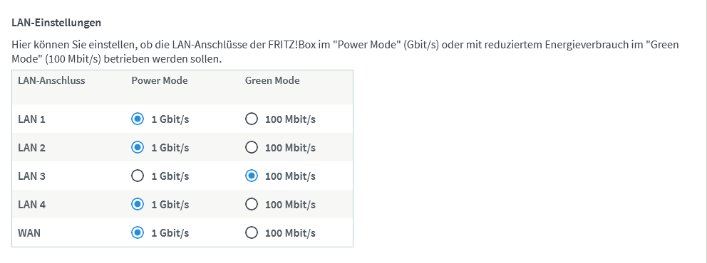

Wie ist die Leistungskonfiguration dieses LAN-Ports (die Option sollte im Menü Heimnetz > Netzwerk > Register Netzwerkeinstellungen > Abschnitt LAN-Einstellungen zu finden sein)?
Das erklärt nicht den Fall auf 10Mbit.
