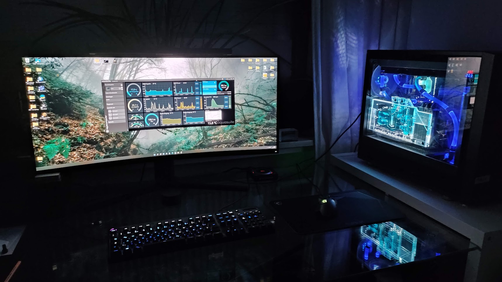

Kleiner Zwischenstand im Herbst. Das Update auf Windows 11 lief problemlos, die Leistung ist auch voll da. Beim meinem Xiaomi 34" Monitor finde ich auch die zentrierte Taskleiste angenehmer als den Windows 10 Standard.

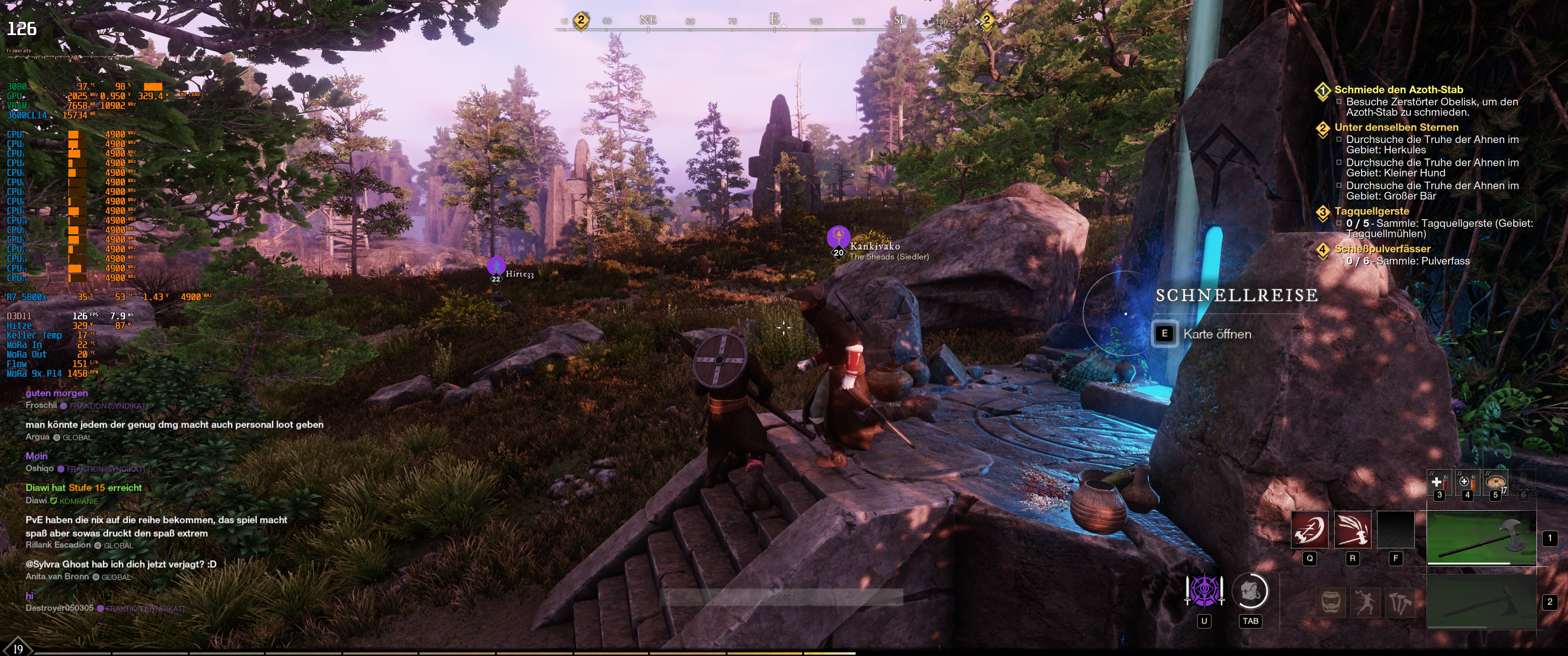

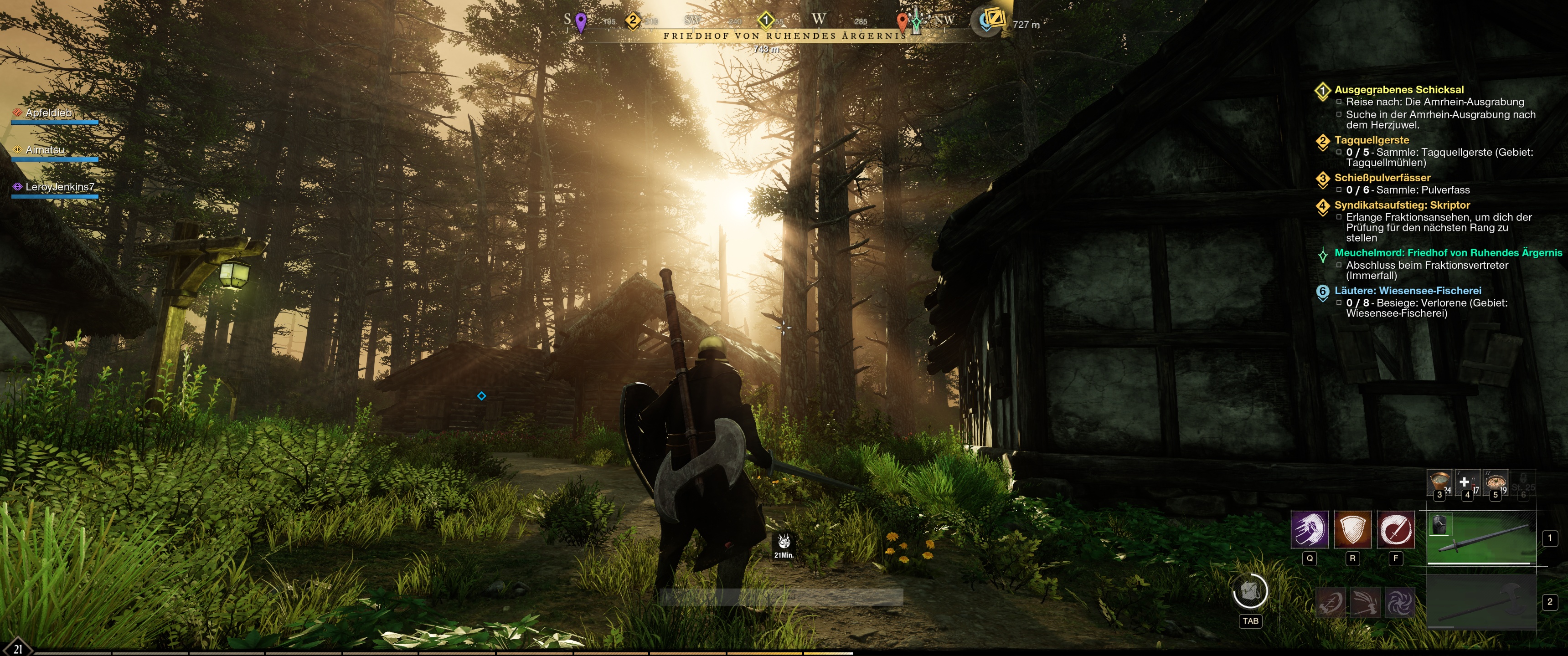

Das ganze hier ist ja als Gaming PC gedacht und aktuell habe ich viel Spaß zusammen mit Freunden im MMO "New World". Auch nach einigen Stunden bleibt die Wassertemperatur bei 20°C, die Grafikkarte läuft auf ca. 37°C. Durch die zweite Pumpe im Keller ist der PC oben im Büro jetzt auch bei hoher Last komplett still. Abwärme und Lüfter-Geräusche wurden erfolgreich ausgelagert.

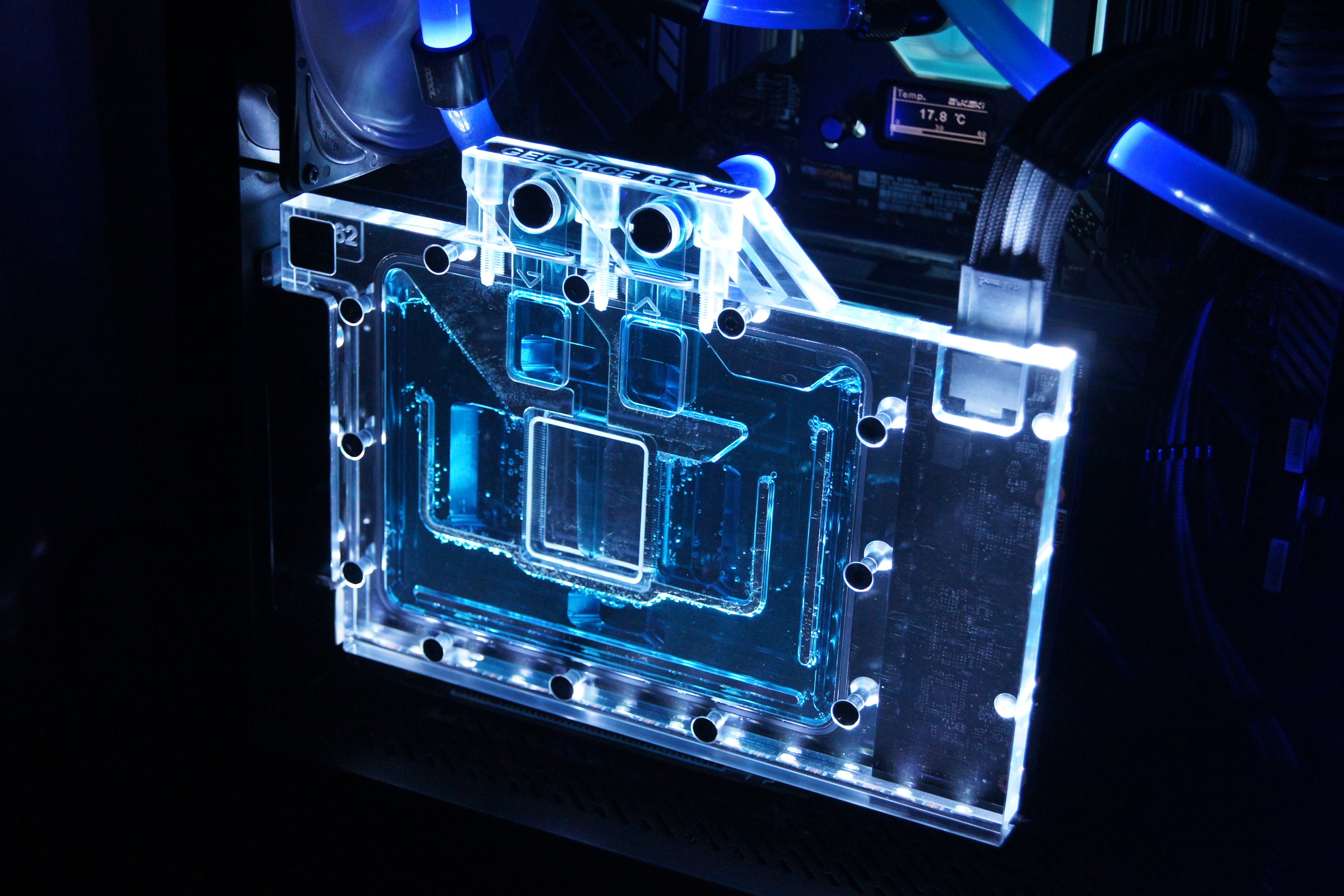

Darf ich fragen warum du eigentlich einen Alphacool GPU Block hast und keinen von EK?
Weil ich habe nun einen von EK da GPU+Backplate aber kostet halt ein bisschen mehr als der von AlphaCool
habe mit ne evga 3080ti ftw3 gegönnt.

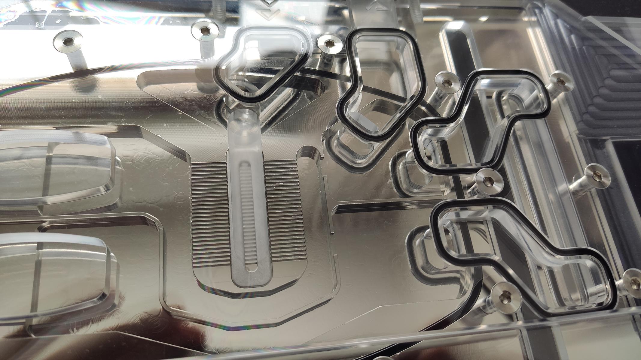

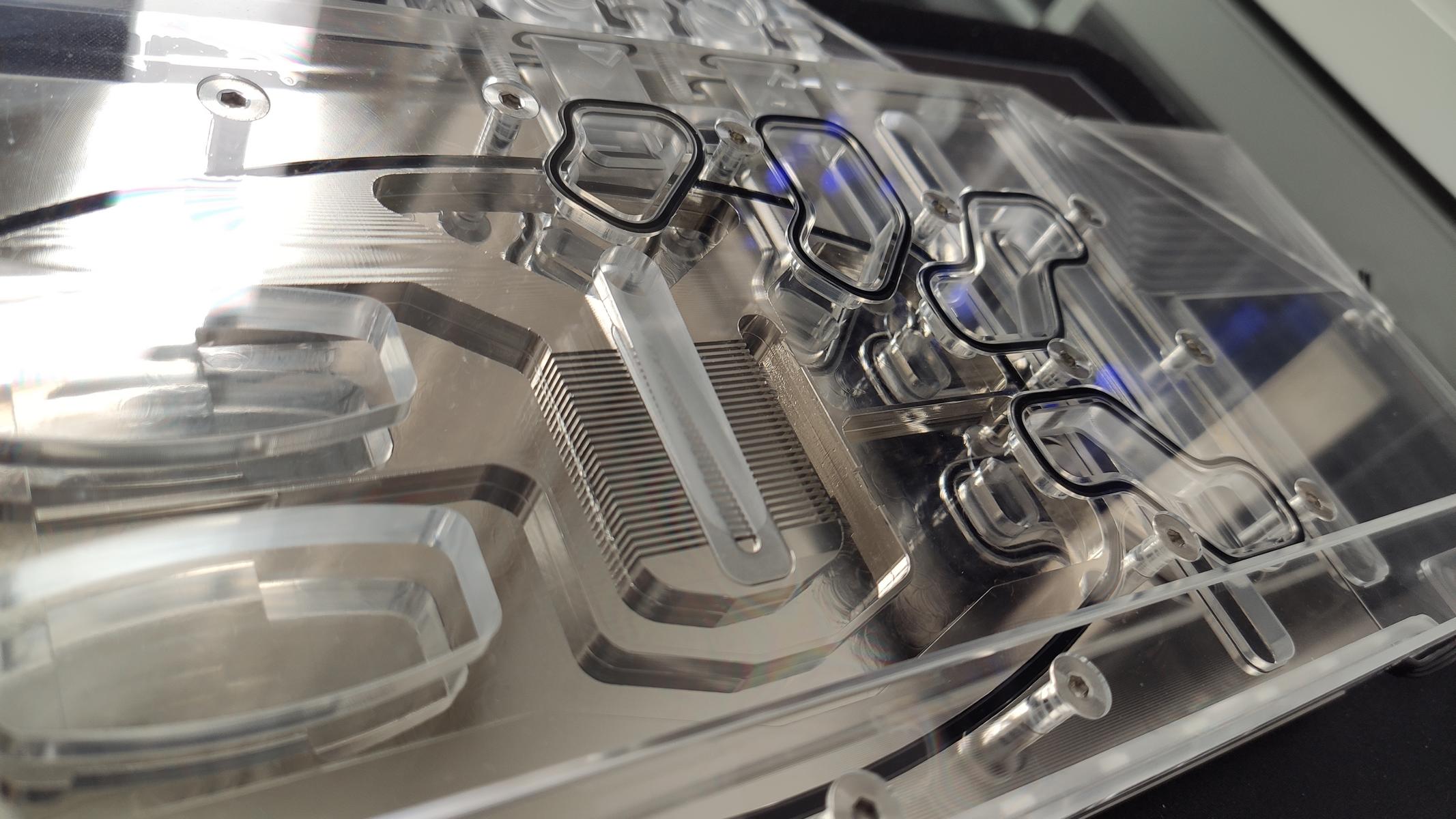

@bam_alter Natürlich kannst du fragen. Ich habe den Block zusammen mit meinem 6-jährigen Sohn ausgesucht und der Alphacool hat ihm besser gefallen, also haben den genommen. Ich fand die Konstruktion mit diesen Brücken auch spannend. Mit blauem DP-Ultra befüllt erinnert er mich immer etwas an einen Wal ;)

okay, na wenn es der Sohn entscheidet kann man ja nicht nein sagen :).
Ja stimmt hat was von einem Wal/Fisch, die EK kühler kosten halt mehr und richtig gute vergleiche finde auch nicht wirklich.

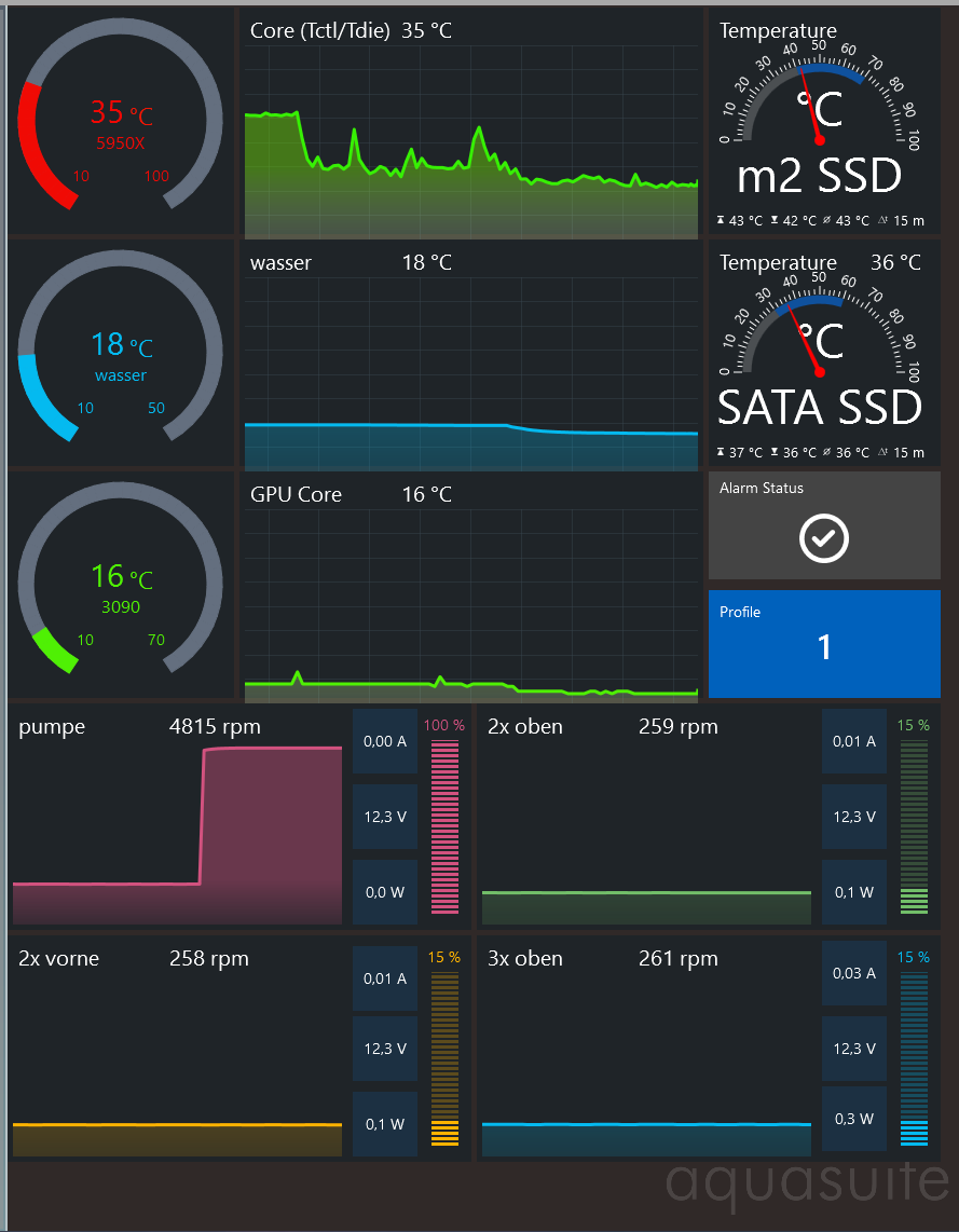

Ich reguliere die Temperatur übrigens mit der Durchflussmenge meiner Pumpe. Für das Bild hab ich die Pumpe auf 100° gedreht, was ich sonst nur beim spielen mache. Fürs Home-Office läuft die Pumpe mit einem drittel Leistung. Wie man in den Diagrammen gut sehen kann, ändert das auch ein bisschen was an den idle Temperaturen. Gerade der Ryzen macht mir zu schaffen :)

Zur Steuerung und Messung habe ich einen Aquacomputer Octo in der Nähe des Mora untergebracht. Mit einer 7m USB Verlängerung und einem selbst verlängerten Molex Kabel geht es dann zum PC.

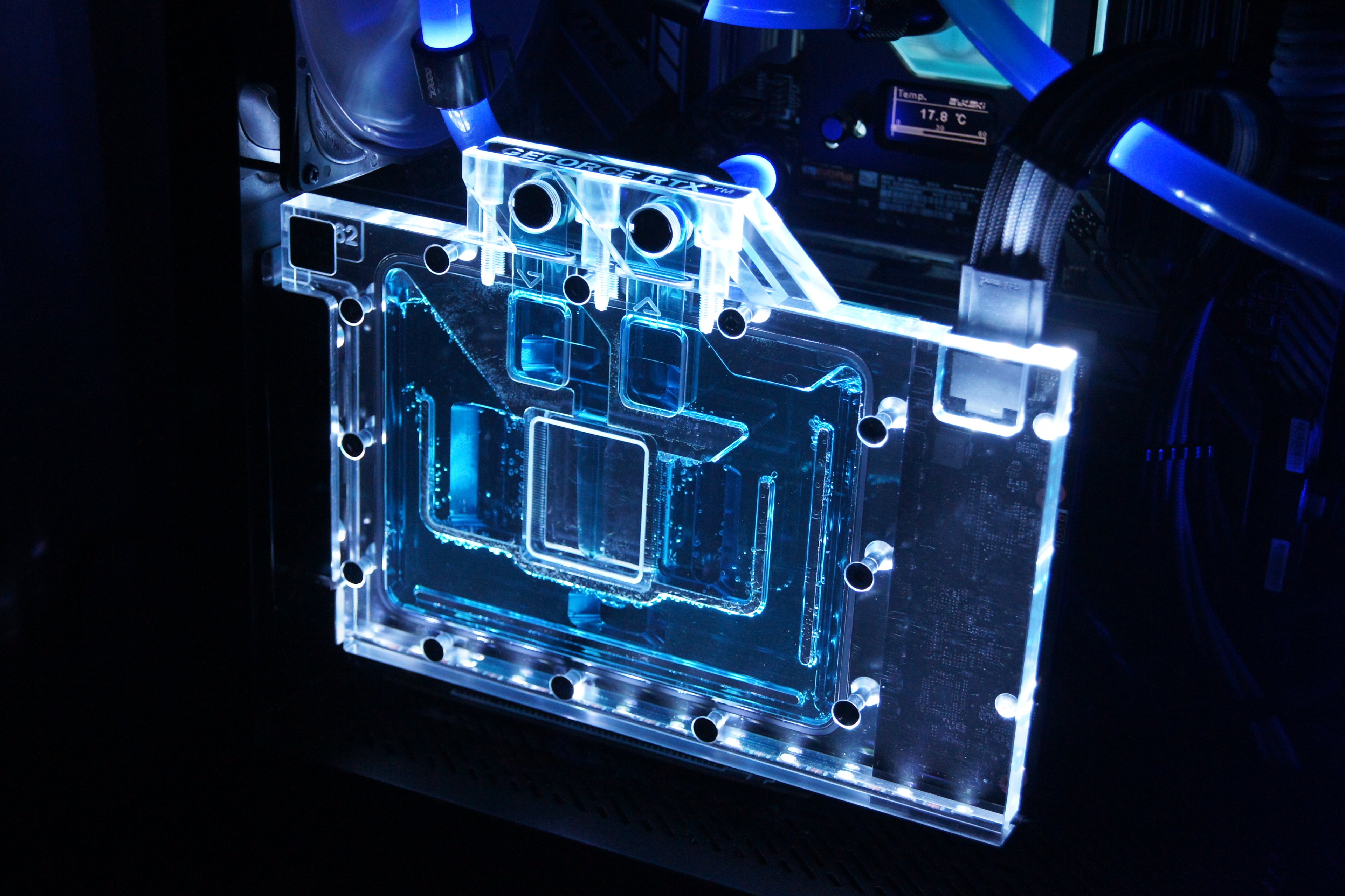

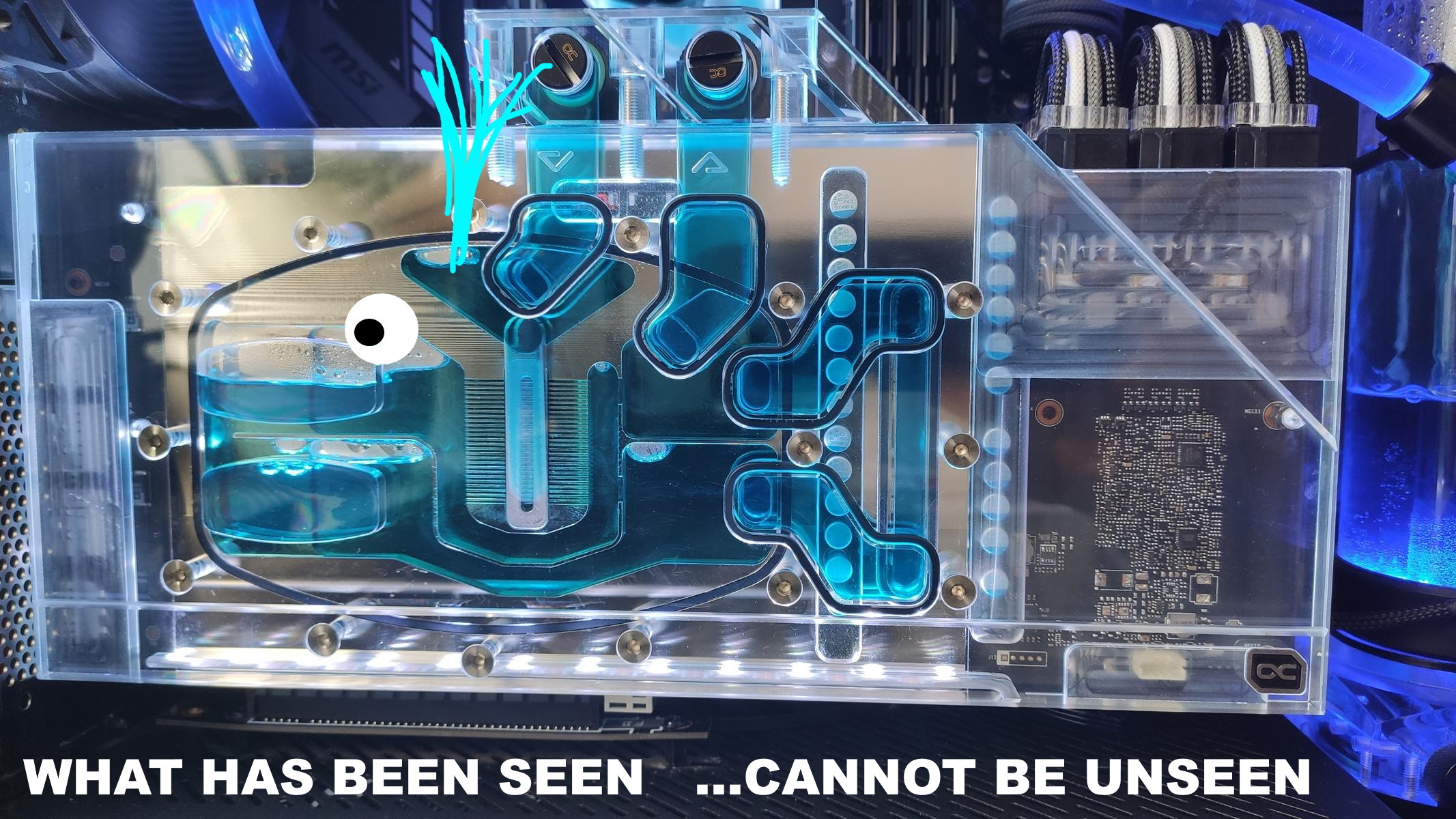

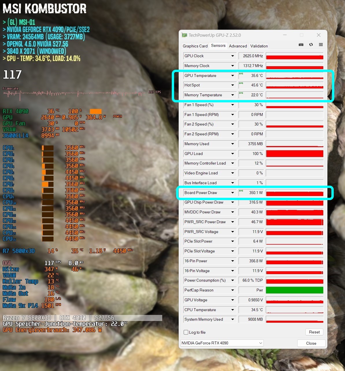

Um die 4k/120fps zu bespielen gab es dann auch noch einen Nachfolger für die 3080 10GB, so wurde es schon vor einigen Monaten eine Asus 4090 TUF. Dafür hat mir Alphacool dann einen passenden Wasserblock erstellt. https://www.alphacool.com/send-it-and-get-one-cooler-for-free

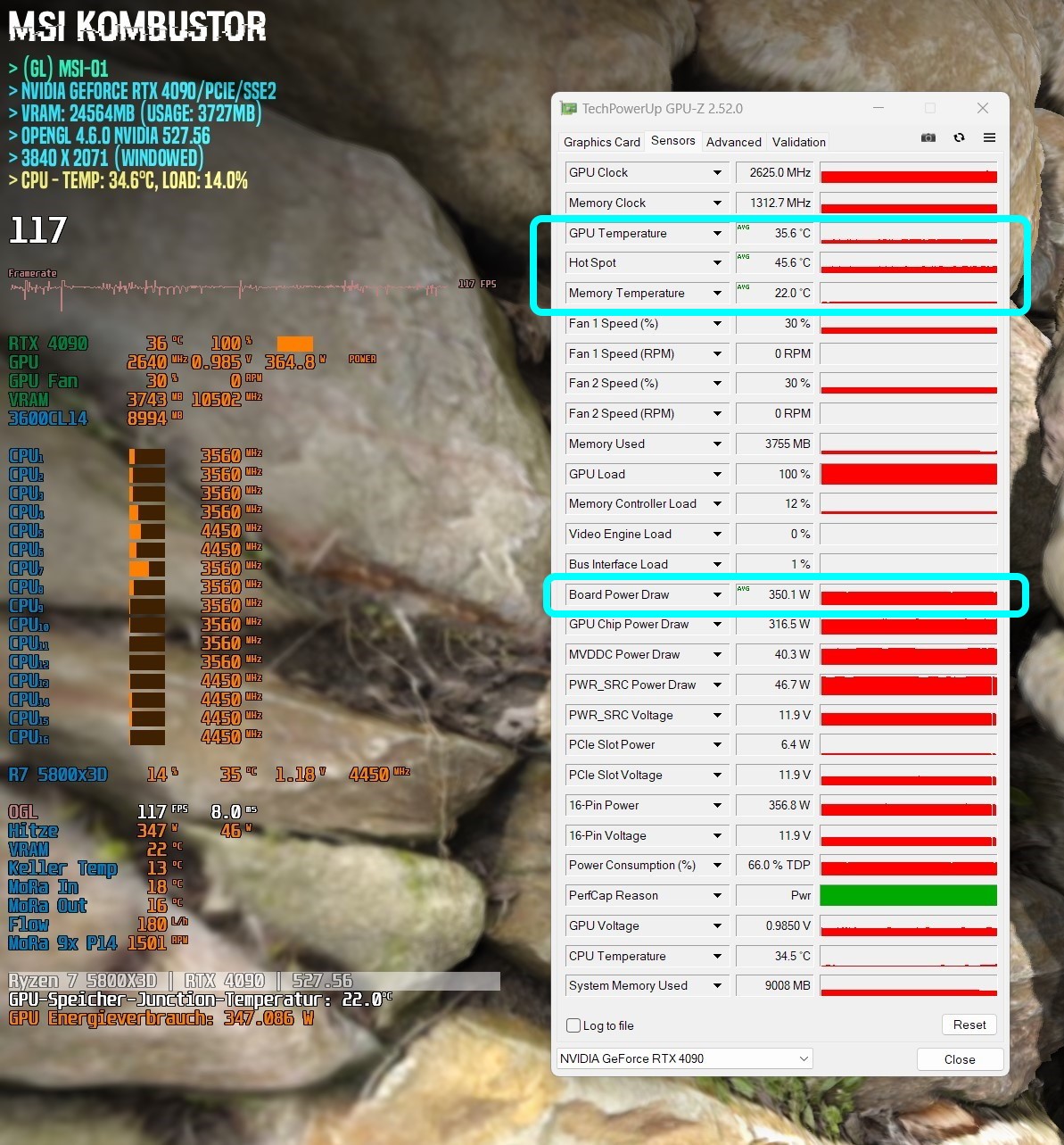

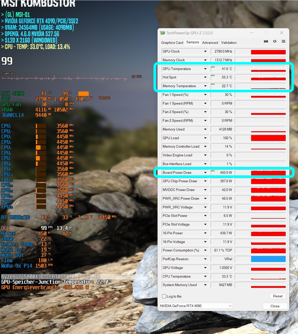

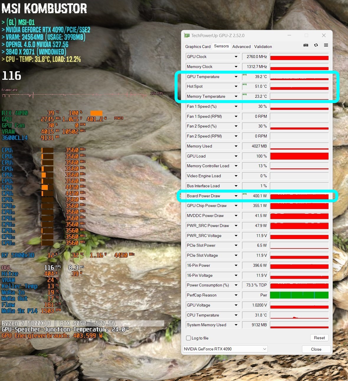

Temperaturen mit 350, 400 und 450 Watt GPU Leistung.
