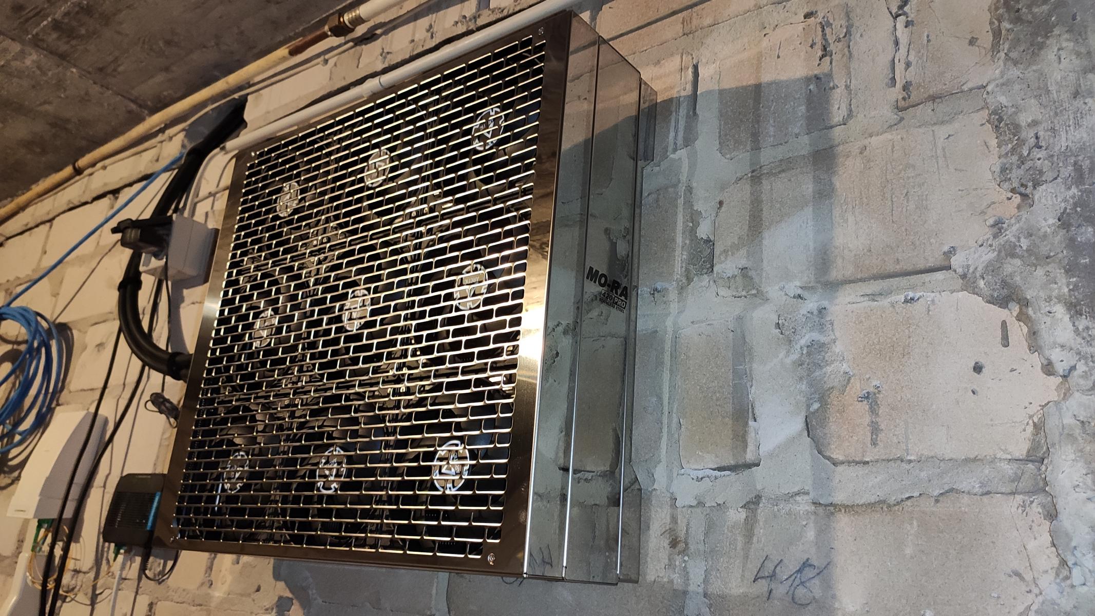

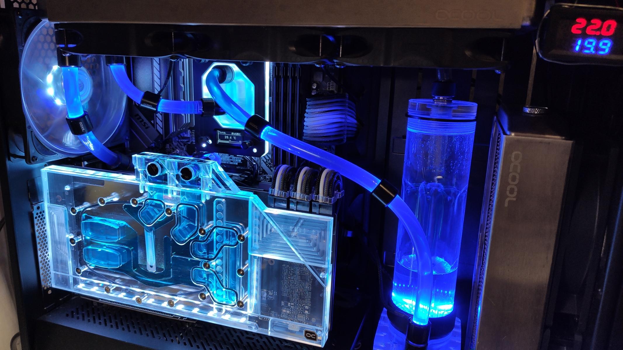

Hallo CB Forum,

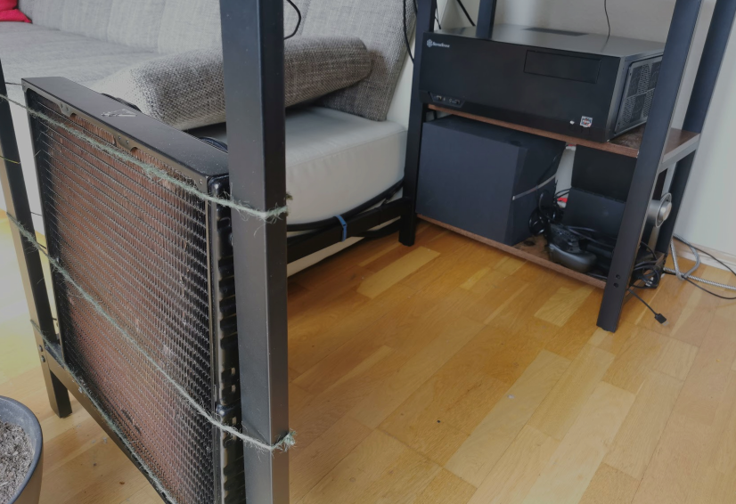

Mit meiner Midi-Tower Wasserkühlung im Meshify S2 war ich sehr zufrieden. Ryzen 3600 und GTX 1080ti ließen sich vernünftig im Meshify mit 280+360er Radiator kühlen.
Nach dem Wechsel auf Ryzen 5800 und RTX 3080 funktioniert das aber nicht mehr recht. Die Suprim X gönnt sich allein gerne mal 400W und mehr. Insgesamt wurde es mir zu warm und zu laut.

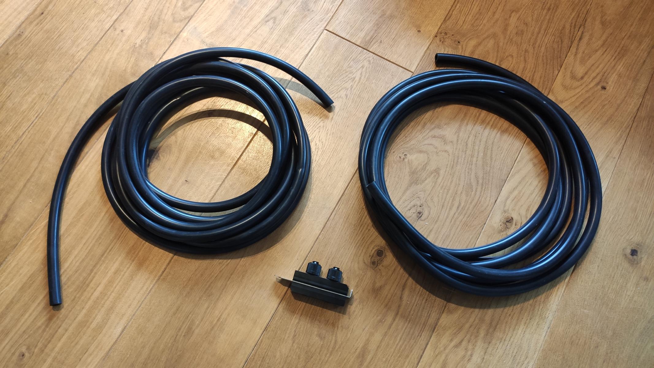

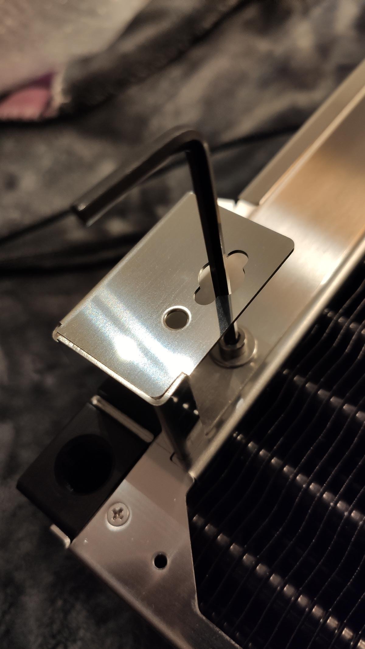

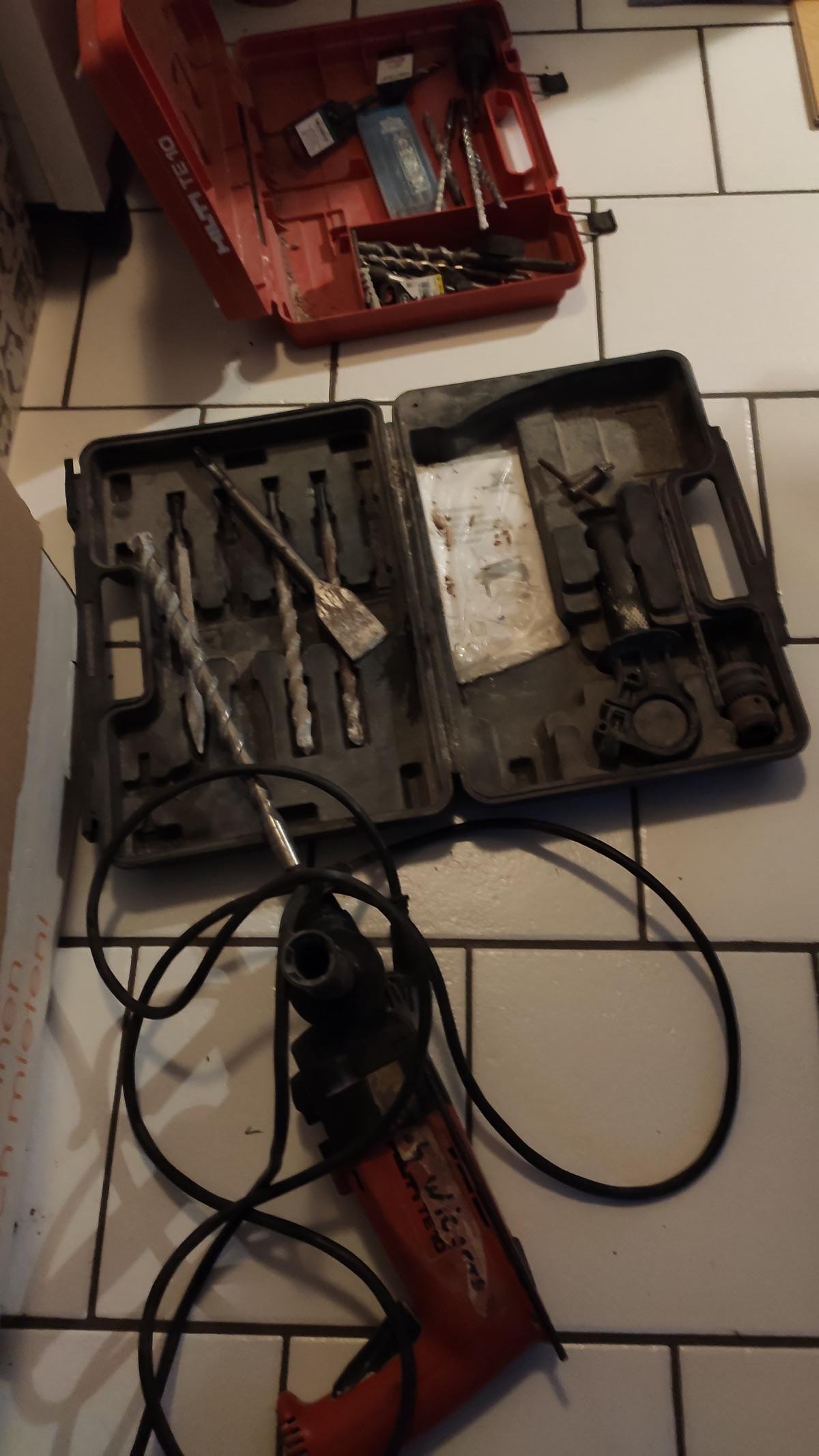

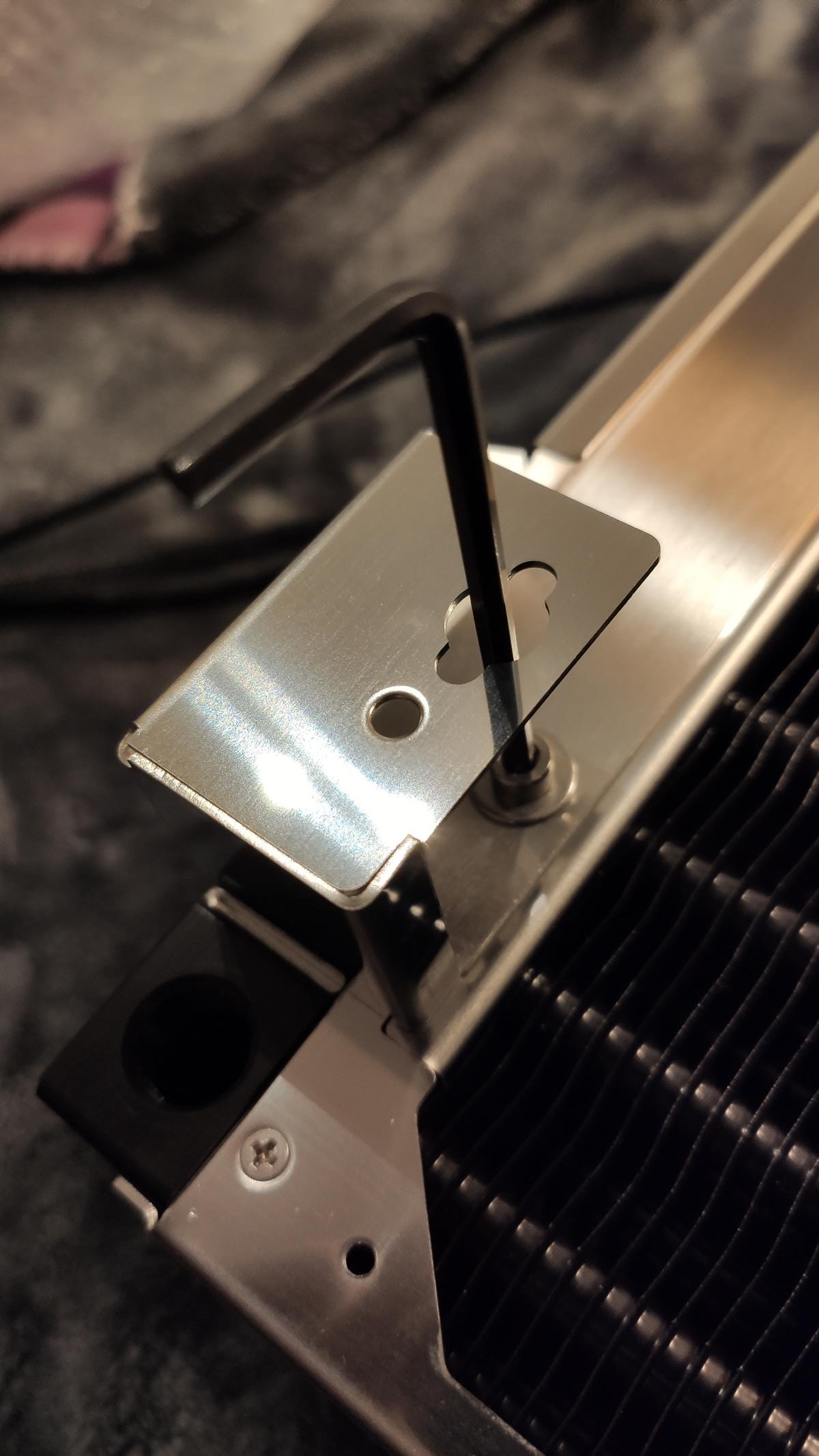

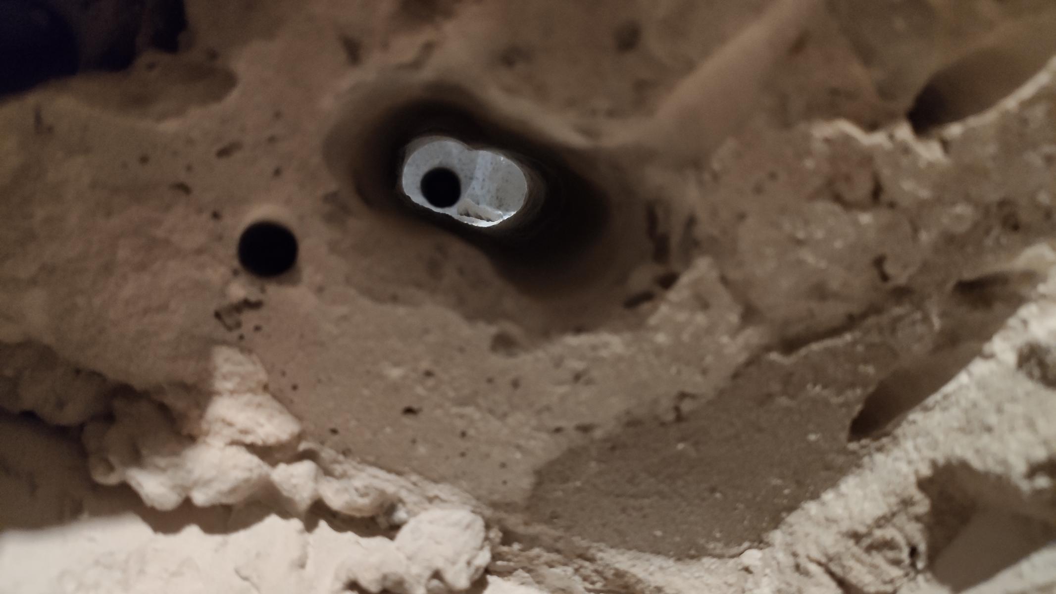

Im letzten Jahr wurden in meinem Dorf FTTH Glasfaser Anschlüsse verlegt. Da eh einiges im Haus umgebaut und neue Kabel verlegt werden mussten, war jetzt die Überlegung die ganze Kühlung auch in den Keller direkt unter dem Büro zu legen. Der Keller ist ziemlich hässlich, ungemütlich aber frost-frei. Aktuell bei 11°C und im Sommer eigentlich nicht über 16°C. Ein guter Ort für einen MoRa?

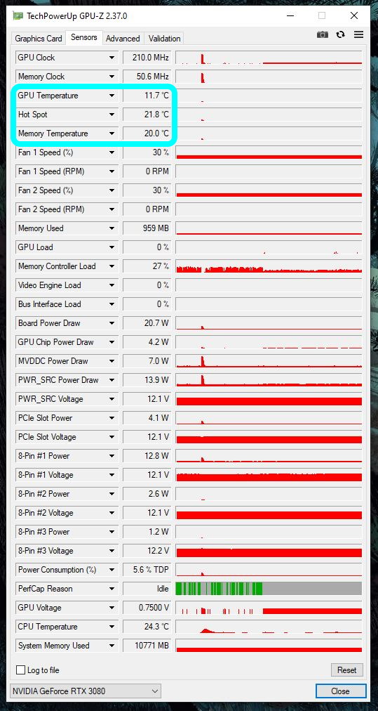

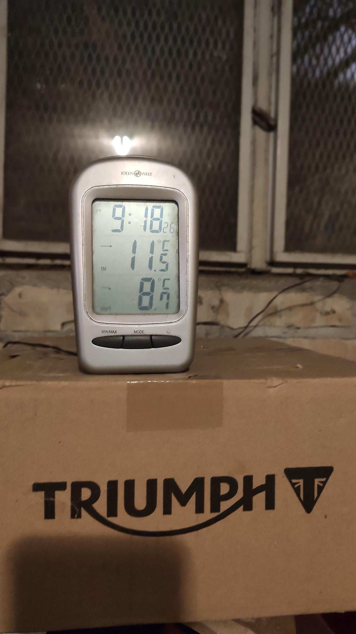

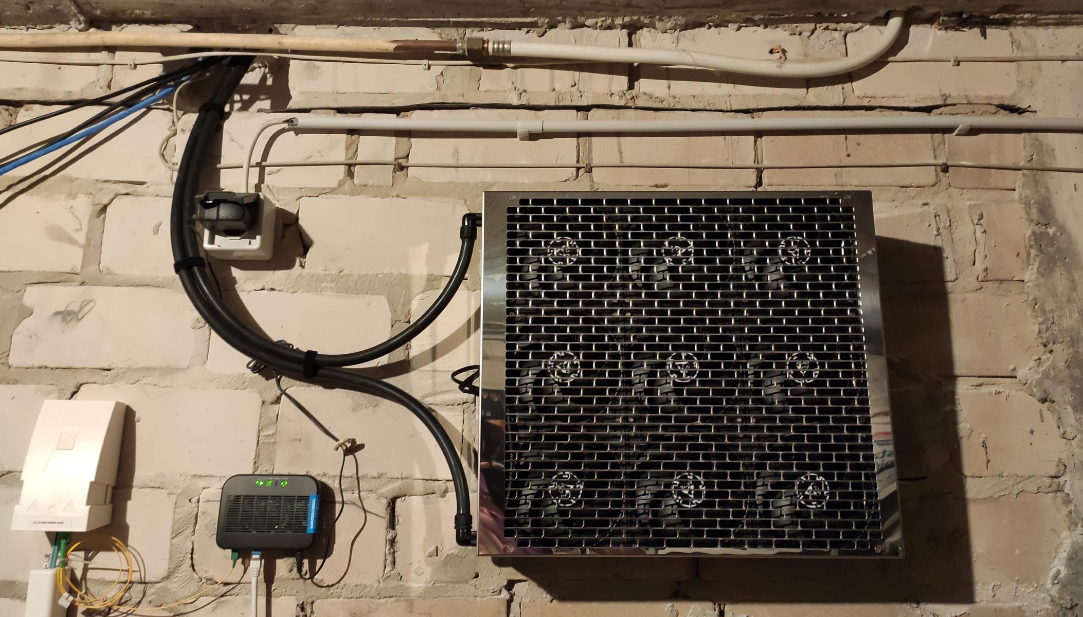

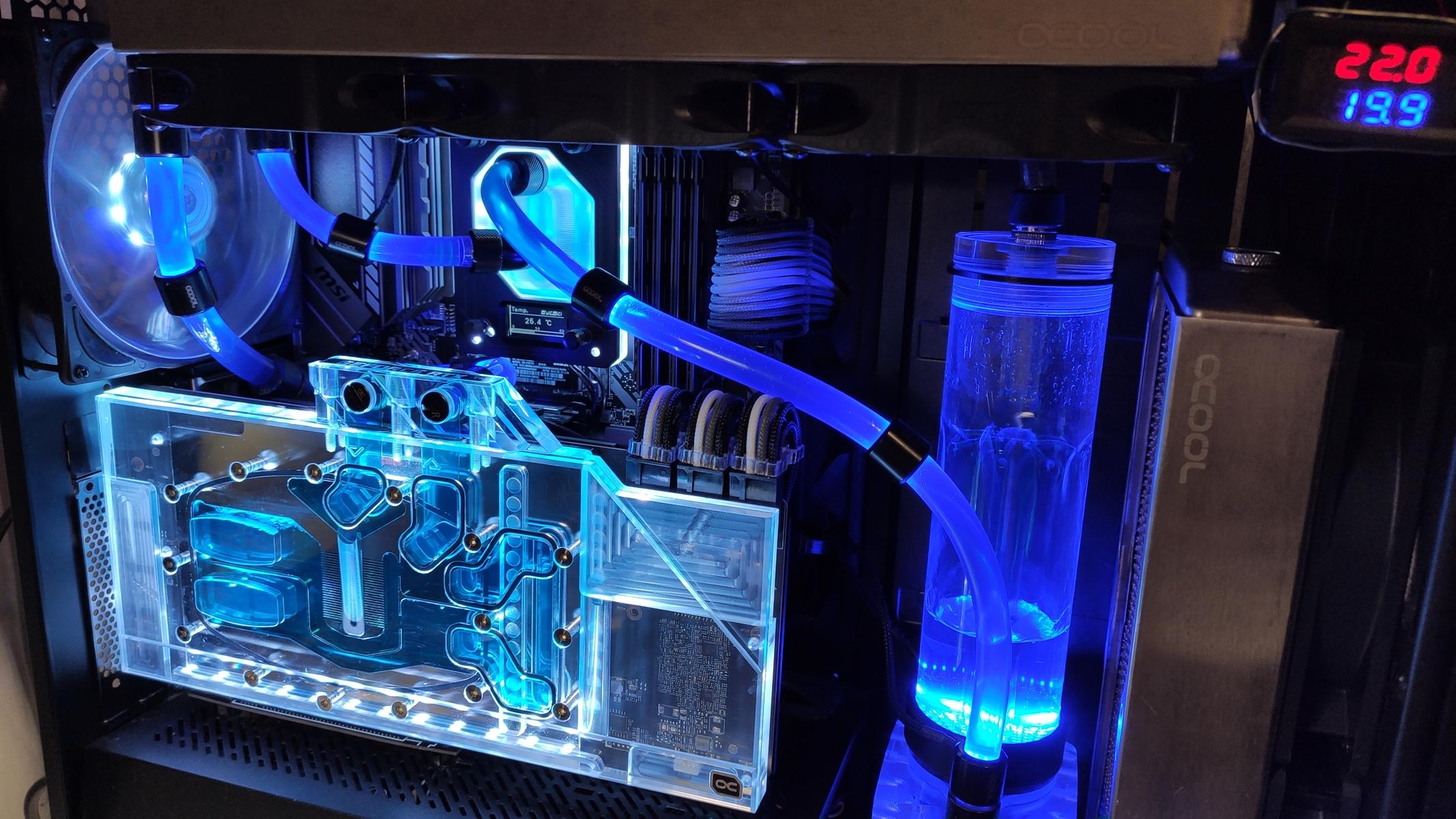

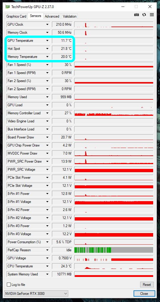

Funktioniert besser als gedacht. die Grafikkarte im PC erreicht fast Kellertemperatur. Allerdings muss man in diesem Temperaturbereich schon auf Kondensation achten. Wenn die CPU bzw. GPU Kühler unter die Temperatur des Taupunktes (kann man ausrechen) sinken, bildet sich daran Wasser wie an einer Bierflasche die man im Sommer aus dem Kühlschank nimmt.

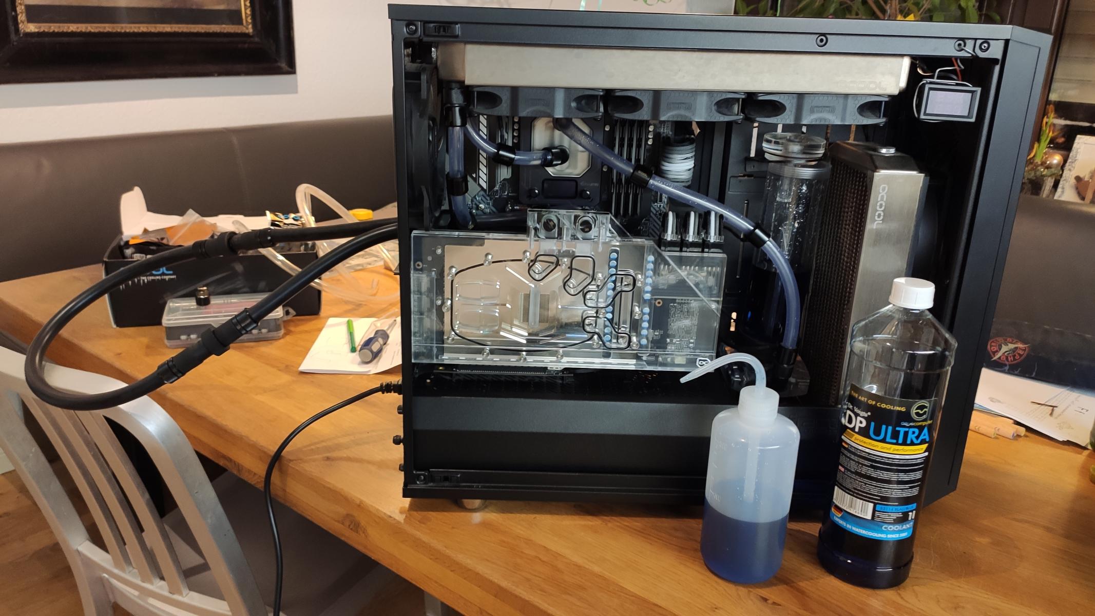

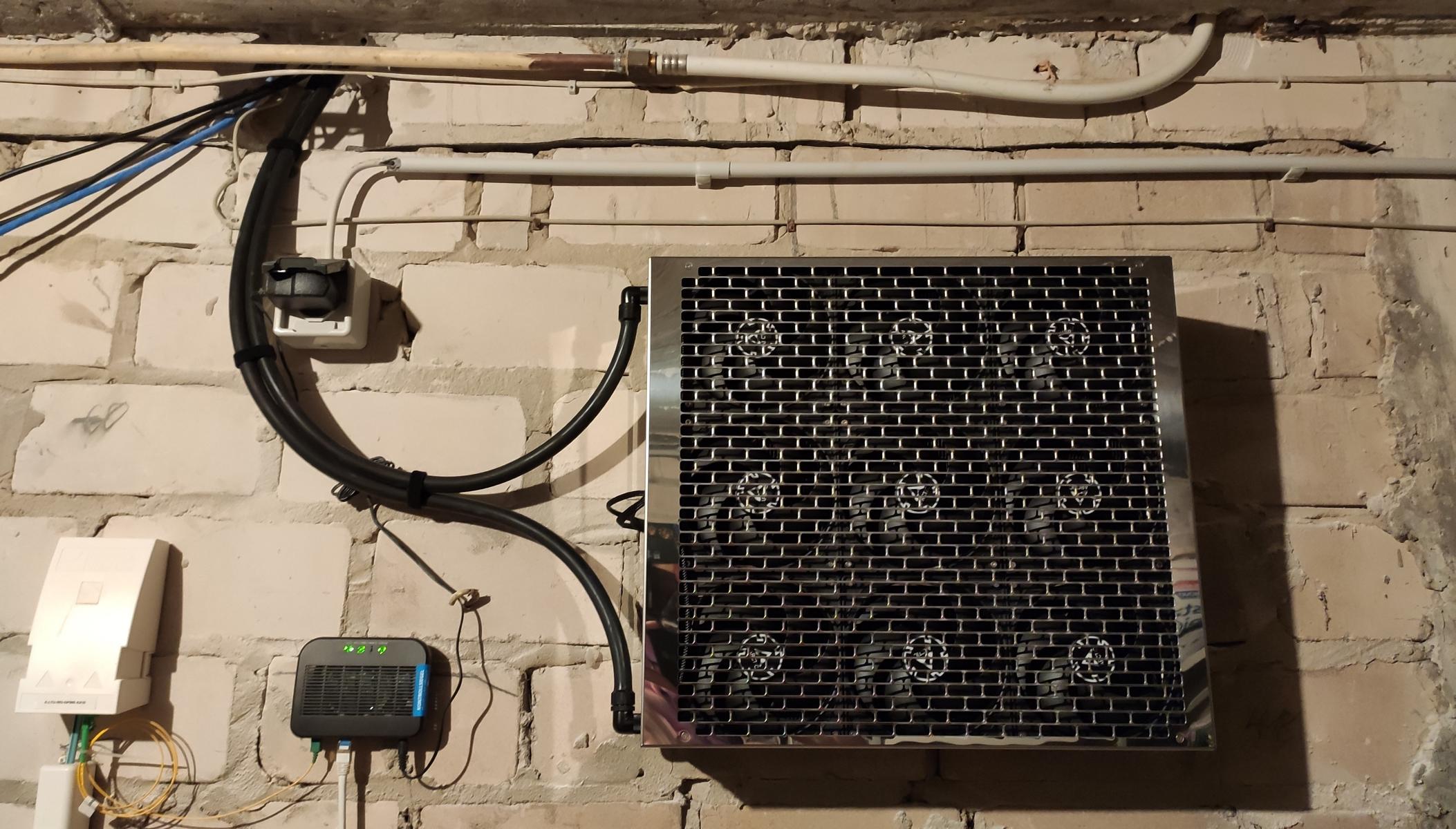

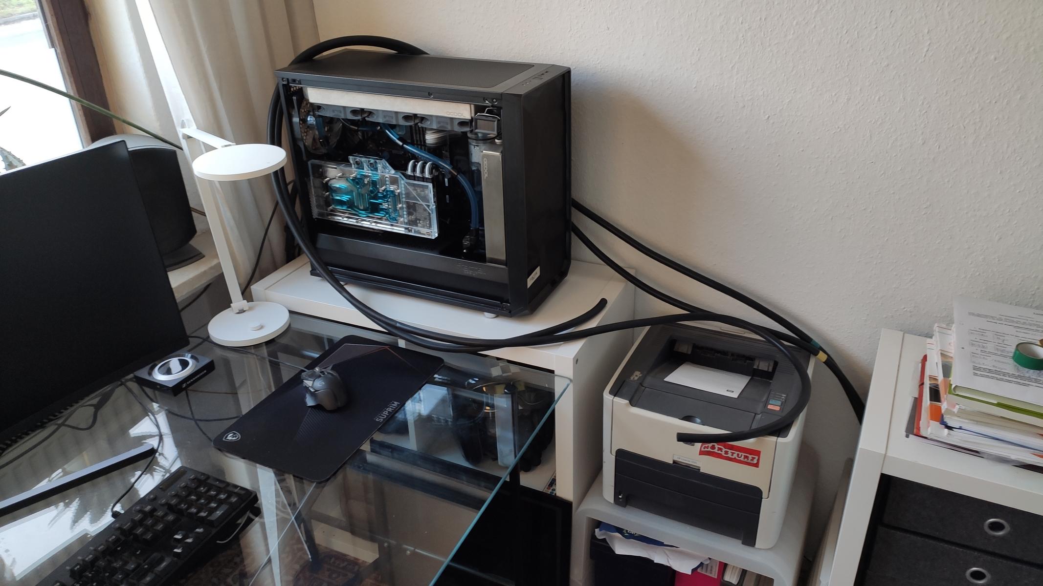

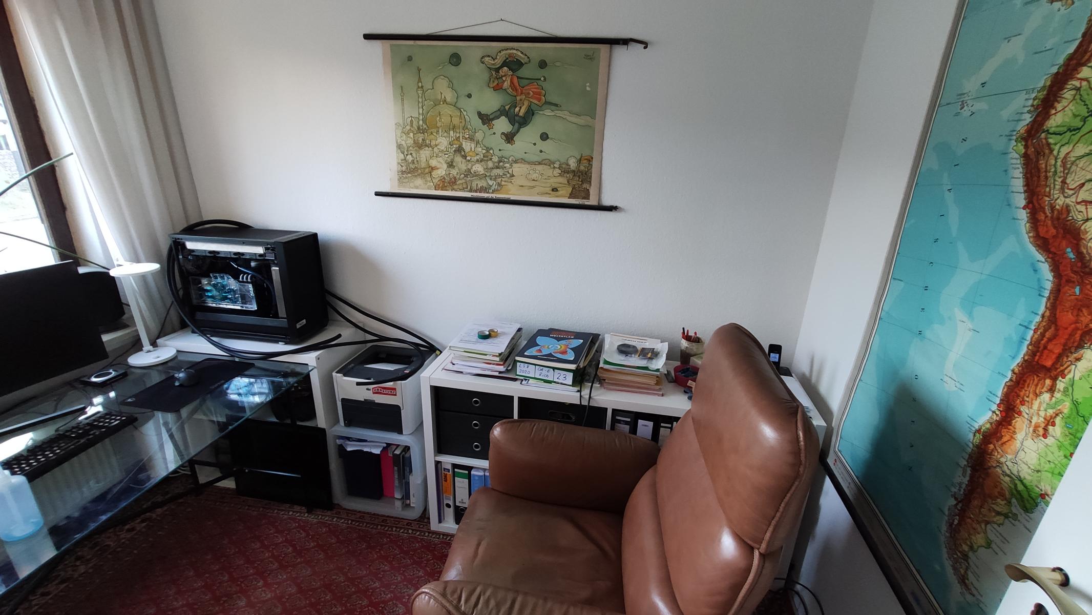

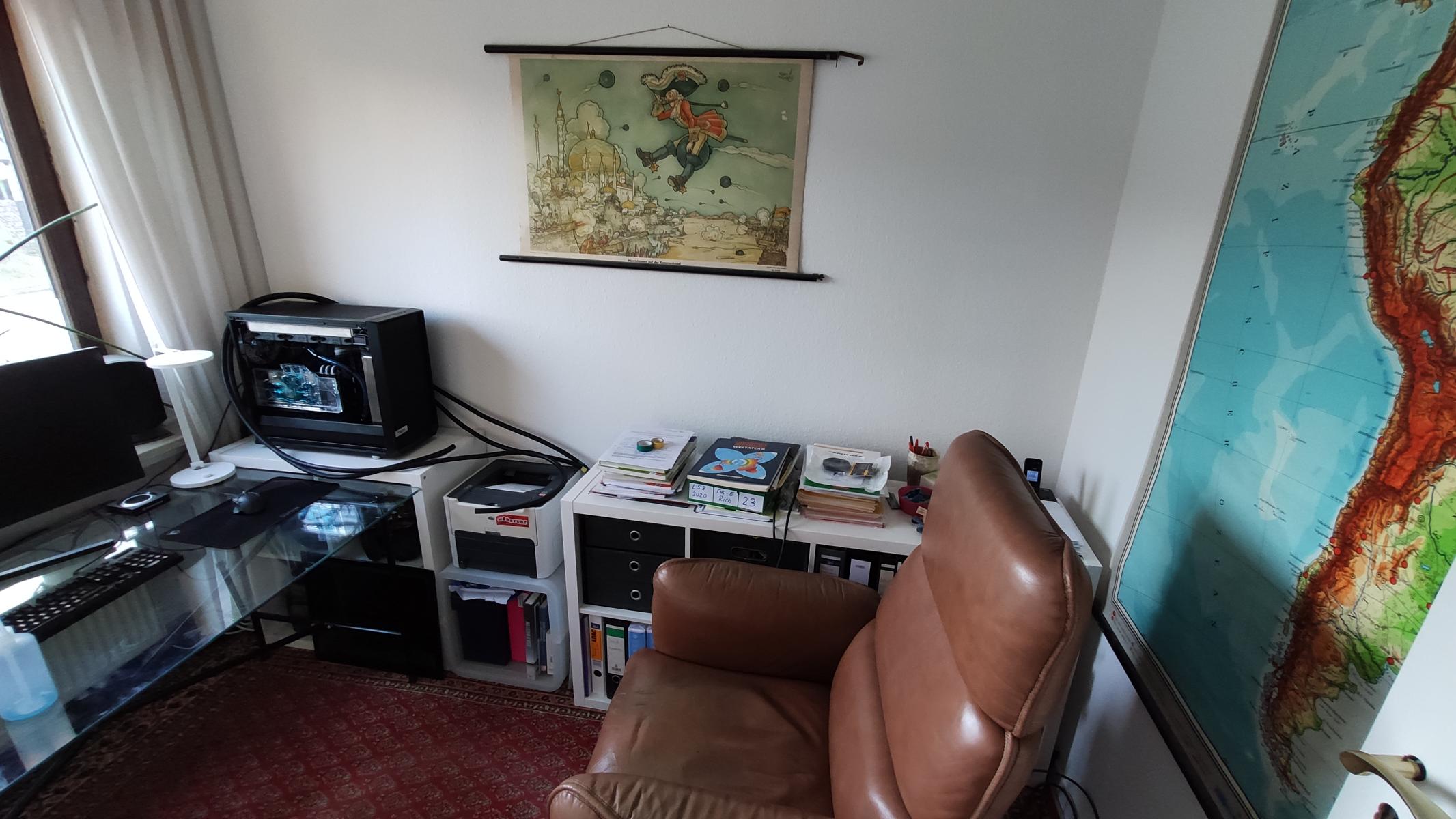

Bei voller Kühlleistung und Lüfterdrehzahlen im Keller und wenig Last, bzw. Homeoffice, Videokonferenzen, Teams usw. ergibt sich noch eine andere Unannehmlichkeit. Nein, es ist nicht die die Lautstärke, die ist egal. Durch den Aufbau mit den Radiatoren oben und unten, produziert das Gehäuse kalte Luft in meinem Büro. Jetzt im Winter fühlt sich das an als ob eine Tür oder Fenster undicht wären und es "zieht" unangenehm. Im Sommer könnte der Effekt aber als kleine Klimaanlage funktionieren. Ich bin schon gespannt das zu testen.
K1600_IMG_20210201_171151.JPG K1600_IMG_20210201_163105.JPG K1600_IMG_20210203_153005.JPG K1600_IMG_20210221_171201.JPG K1600_IMG_20210221_171239.JPG

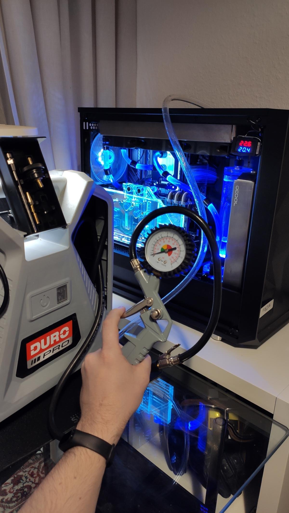

Interessant vielleicht noch, ich nutze nur eine ganz schwache Pumpe. Eine Alphacool DDC310 mit nur 10 Watt Leistung. Da es aber ein geschlossener Kreislauf ist, und das Wasser ja gleichzeitig hoch und runter läuft braucht es nicht viel Druck. Etwas Problematisch ist nur die erste Befüllung. Da musste ich mit etwas Druckluft nachhelfen.

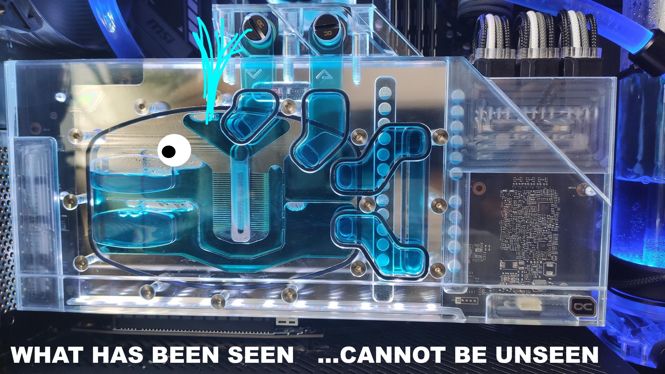

Kleiner Funfact vielleicht noch. Eddy von Alphacool hat verraten das der Kollege der den Wasserblock für die MSI Suprim designt hat, ein großer Fan vom Film "Findet Nemo" ist. Ist die Fisch-Form wohl doch kein Zufall?

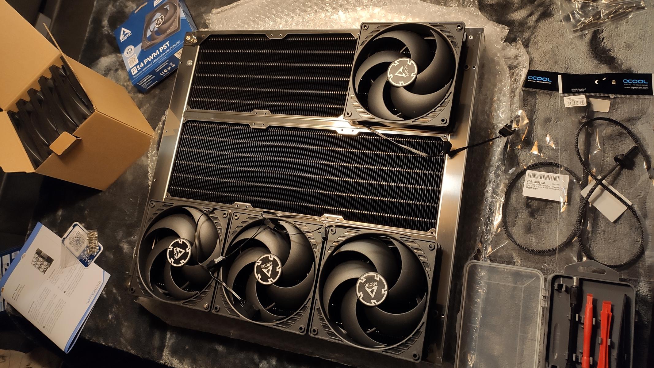

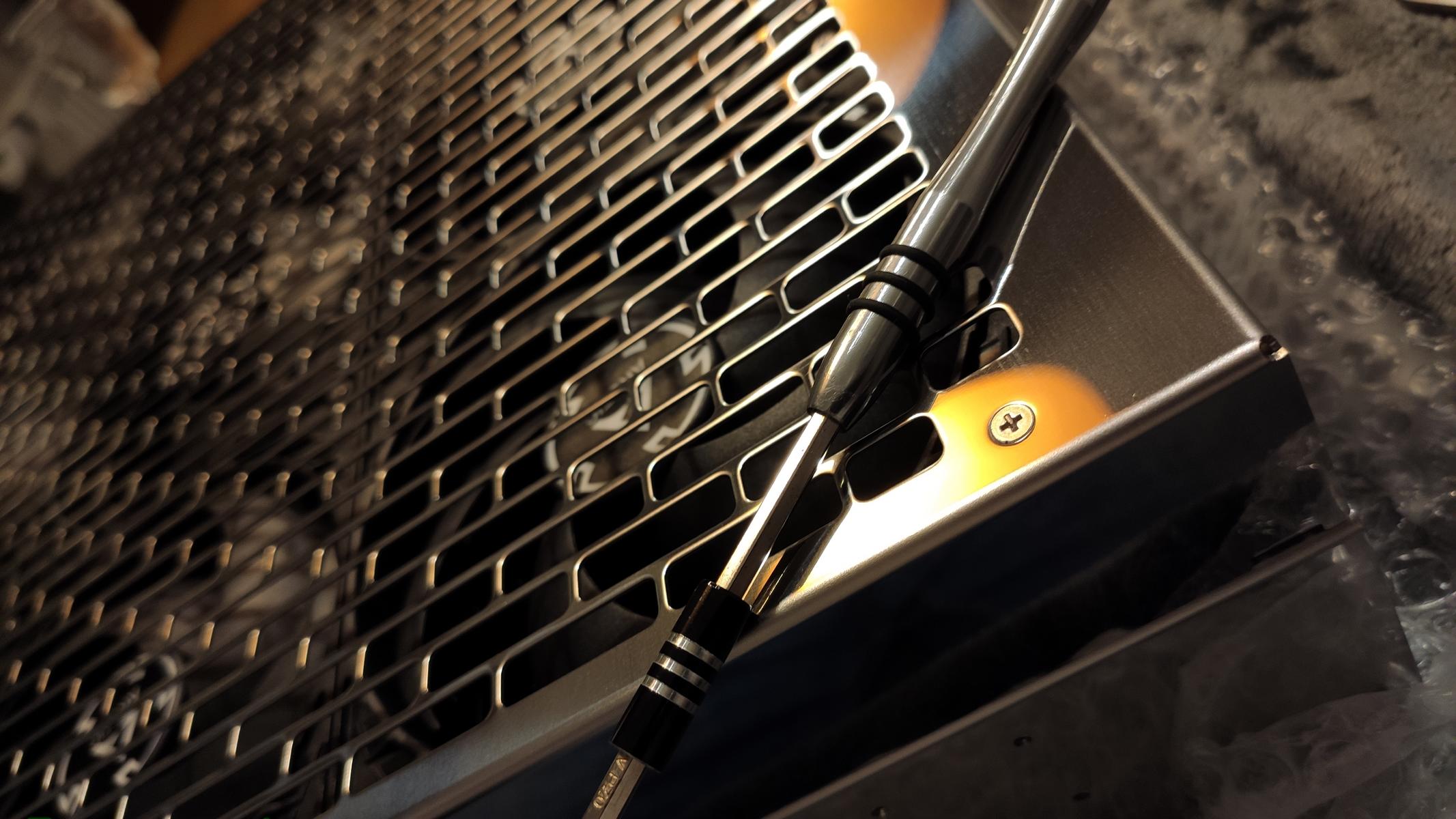

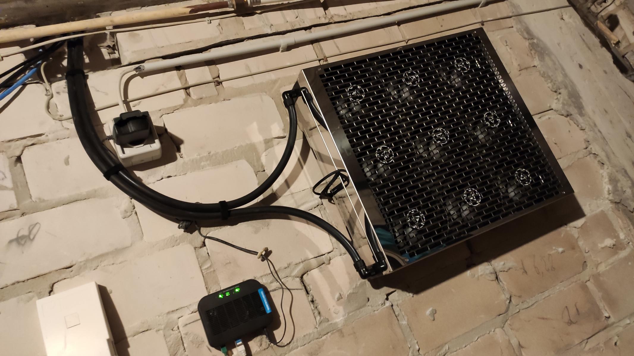

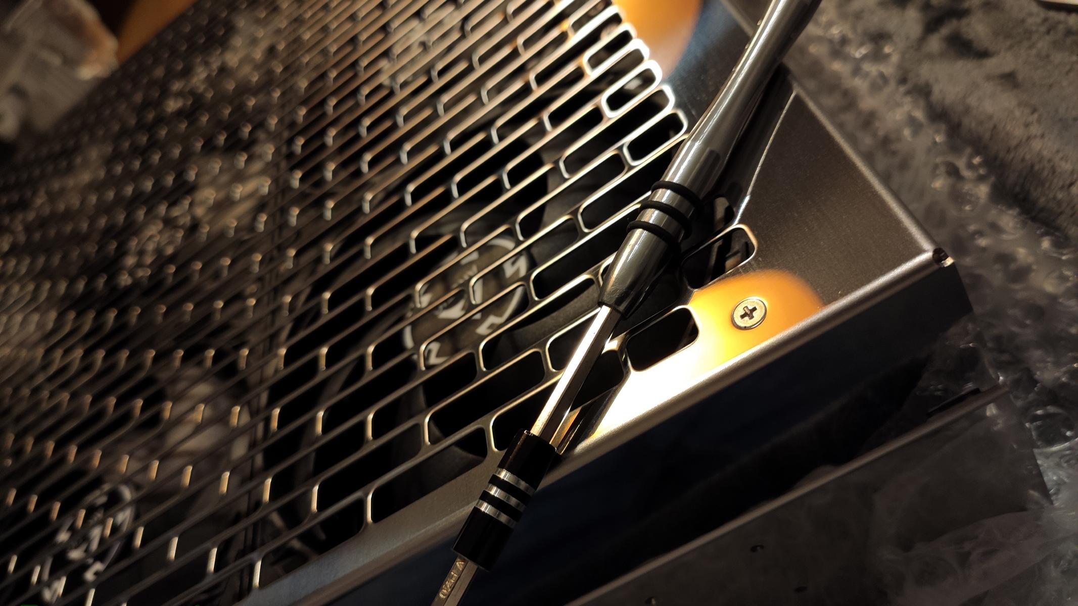

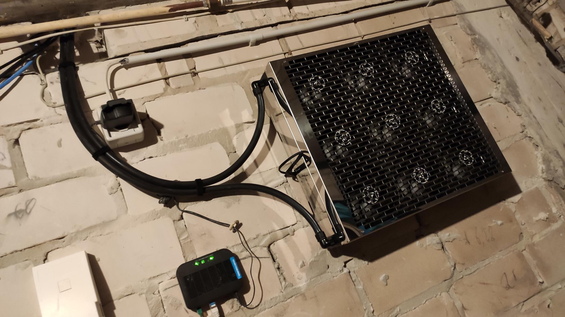

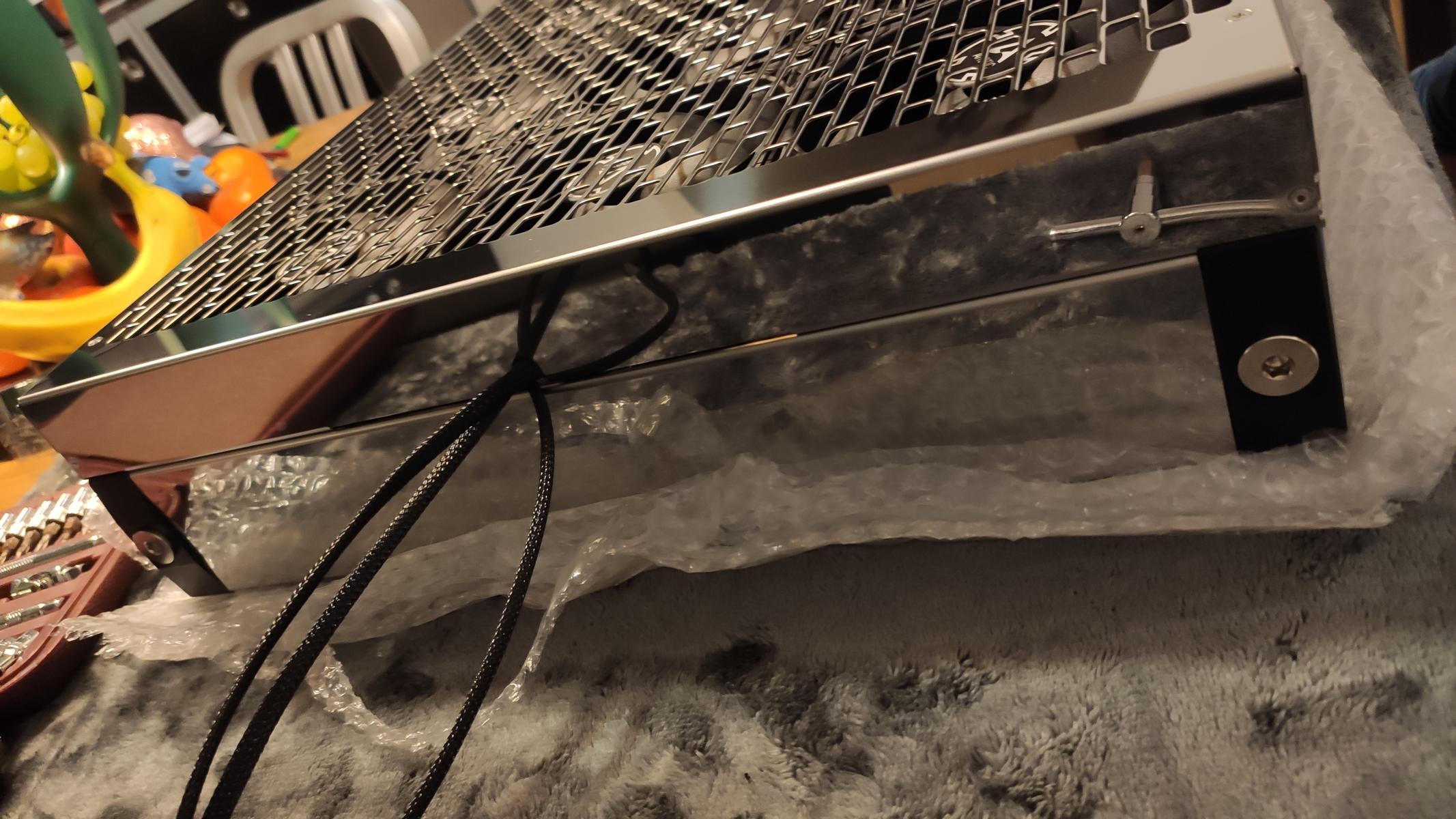

Ansonsten noch einen Dank an Watercool für den tollen MoRa, der auch im im Detail super verarbeitet ist. Hat wirklich eine Freude gemacht damit zu arbeiten. Eigentlich viel zu Schade für meinen ungemütlichen Keller, aber da funktioniert er halt am besten.

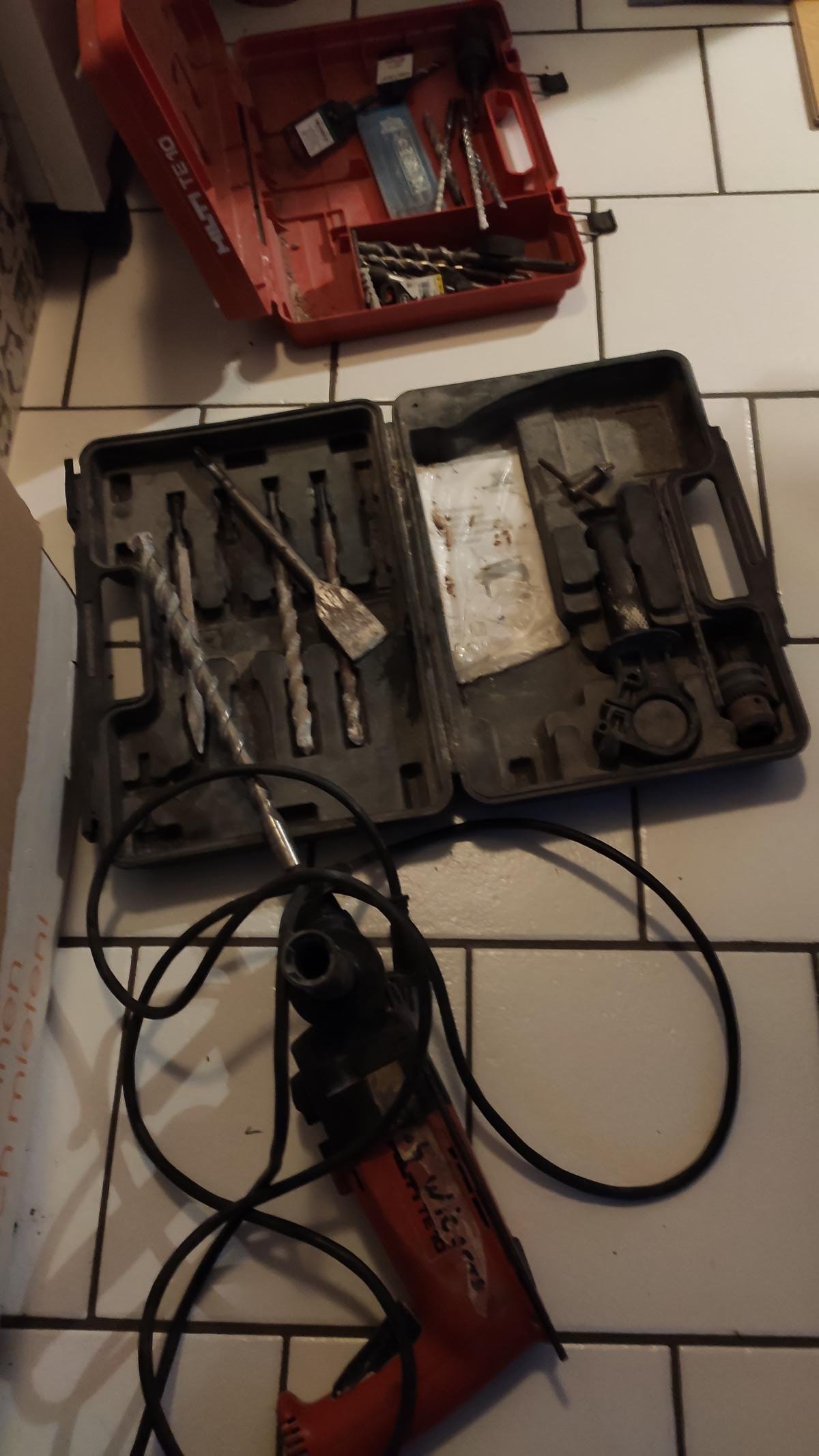

K1600_IMG_20210220_183530.JPG K1600_IMG_20210217_215745.JPG K1600_IMG_20210217_190037.JPG K1600_IMG_20210217_220139.JPG
Nach dem Start geht die Wassertemperatur (rot) sprichwörtlich in den Keller.

Die Pumpe ist jetzt im Gehäuse, könnte hörbar sein oder womöglich Flüssigkeit verlieren.
Einige Fragen, die ich dazu habe:
  • Wäre es möglich, diese oder eine größere Pumpe im Keller sitzen zu haben?
  • Müsste sie von dort unten mehr pumpen können, oder ist das für den Druck im Kreislauf unerheblich?
  • Würde es etwas am Risiko des Kondenswassers im Gehäuse im Arbeitszimmer ändern?

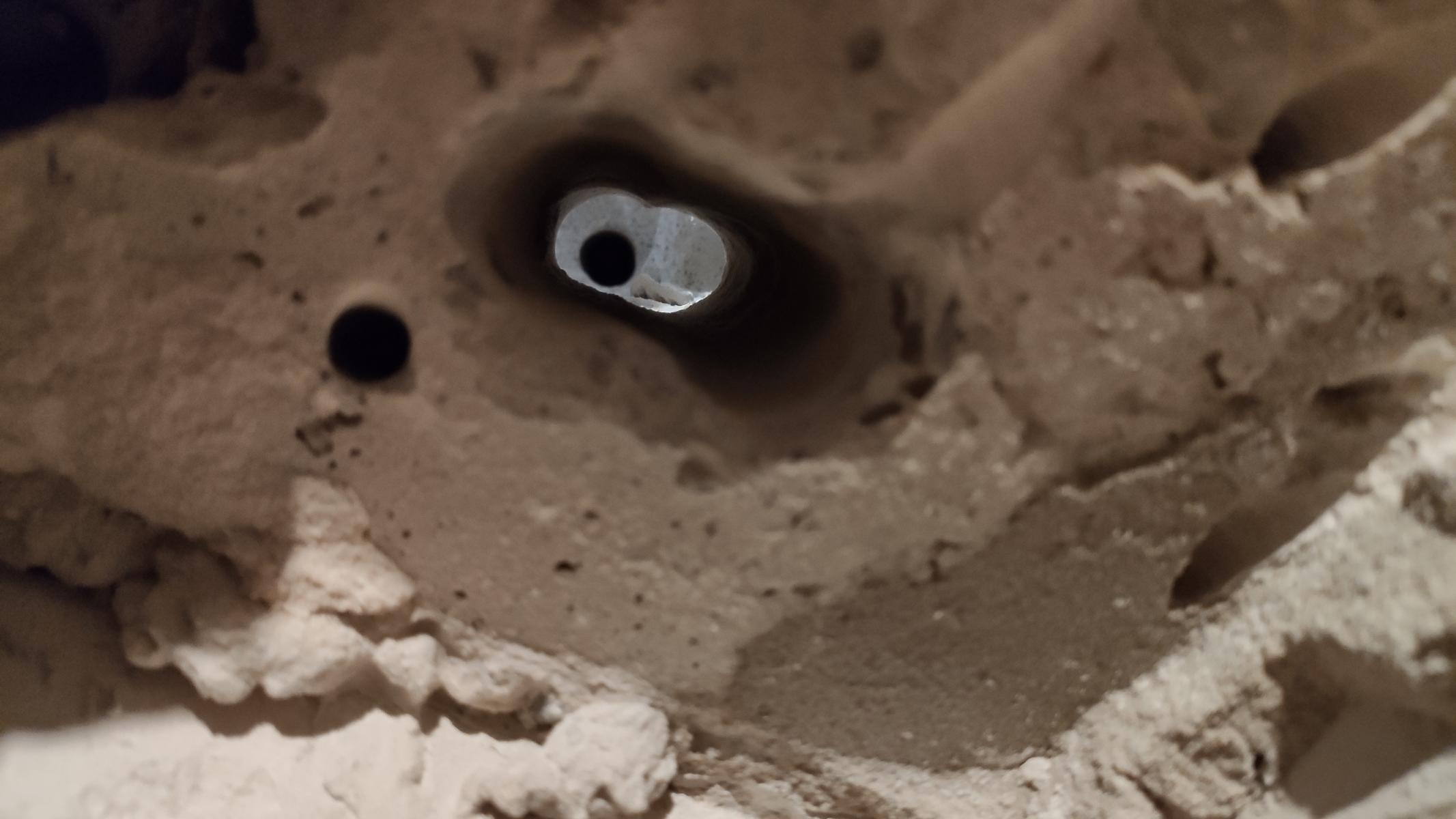

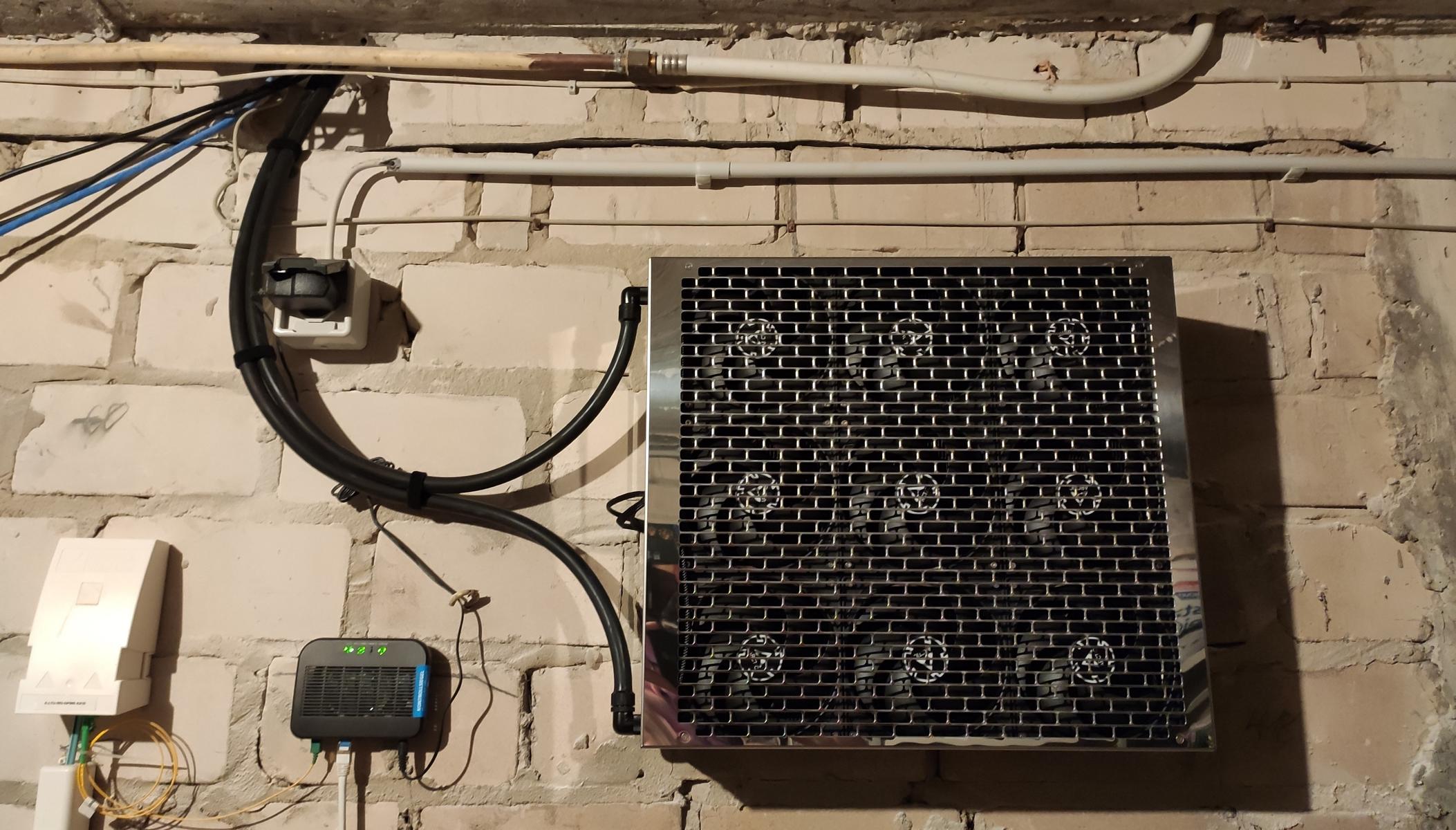

Sehe ich das richtig, dass:
-Hier ein Stein einer tragenden Außenwand entfernt worden ist, damit die zulässige Schlitztiefe überschritten worden ist?
-Die Wasserleitung an einer Steckdose vorbei geht?
Korrektur:
-Stein wiedereinsetzen mit entsprechenden Durchbohrungen für die Schläuche. Dazu nimmt man Quellmörtel, damit eine lasttragende Verbindung wiederhergestellt ist.
-Elektroinstallation woanders hinsetzen.
12°C finde ich momentan für einen Keller ziemlich kühl, kann mich aber auch irren. Feuchtigkeitsproblem? Horizontalsperre oben scheint zumindest gut ausgeführt worden zu sein und sieht in gutem Zustand aus.

1. Auf jeden Fall. Eine weitere oder andere Pumpe könnte man irgendwo im Kreislauf hinzufügen. Der Vorteil von diesem Aufbau ist allerdings das der ganze PC sich fix von der ganzen MoRa Sache abkoppeln und "kurz schließen" lässt und trotzdem funktioniert. So bleibt man mobil.
2. Die Position wäre ziemlich egal.
3. Nein. Kondensation würde an den Bauteilen auftreten die unter den Taupunkt sinken.

@TriggerThumb87 Das Haus ist recht alt, Bj 1923. Diese Kellerwand wurde Anfang der 1970er Jahre nach einem Hochwasser zusätzlich eingebaut. Dahinter befindet sich eine 60cm dicke Bruchstein Außenwand. Ich glaube die Hütte stürzt schon nicht so schnell ein ;) Danke aber für den Tipp, wäre noch zu überlegen. Insgesamt gibt es natürlich schon Feuchtigkeit im Keller, durch die Bruchsteine und auch den Boden teilweise mit Backsteinen. So wie das halt vor knapp 100 Jahren gemacht wurde. Kleidung oder Dokumente kann man da unten nicht so gut lagern. Für den MoRa sind es natürlich gute Bedingungen.
Die Steckdose ist dort letzte Jahr hin gekommen und wird für den FTTH Hausanschluss benötigt. Mit dem Strom hatte ich auch überlegt, aber eigentlich zufrieden da sich die Leitungen ja nicht kreuzen und der Schlauch unterhalb vom Stromkabel läuft. Generell ist das aber immer eine so eine Sache, Wasser durch seinen PC laufen zu lassen ;)
