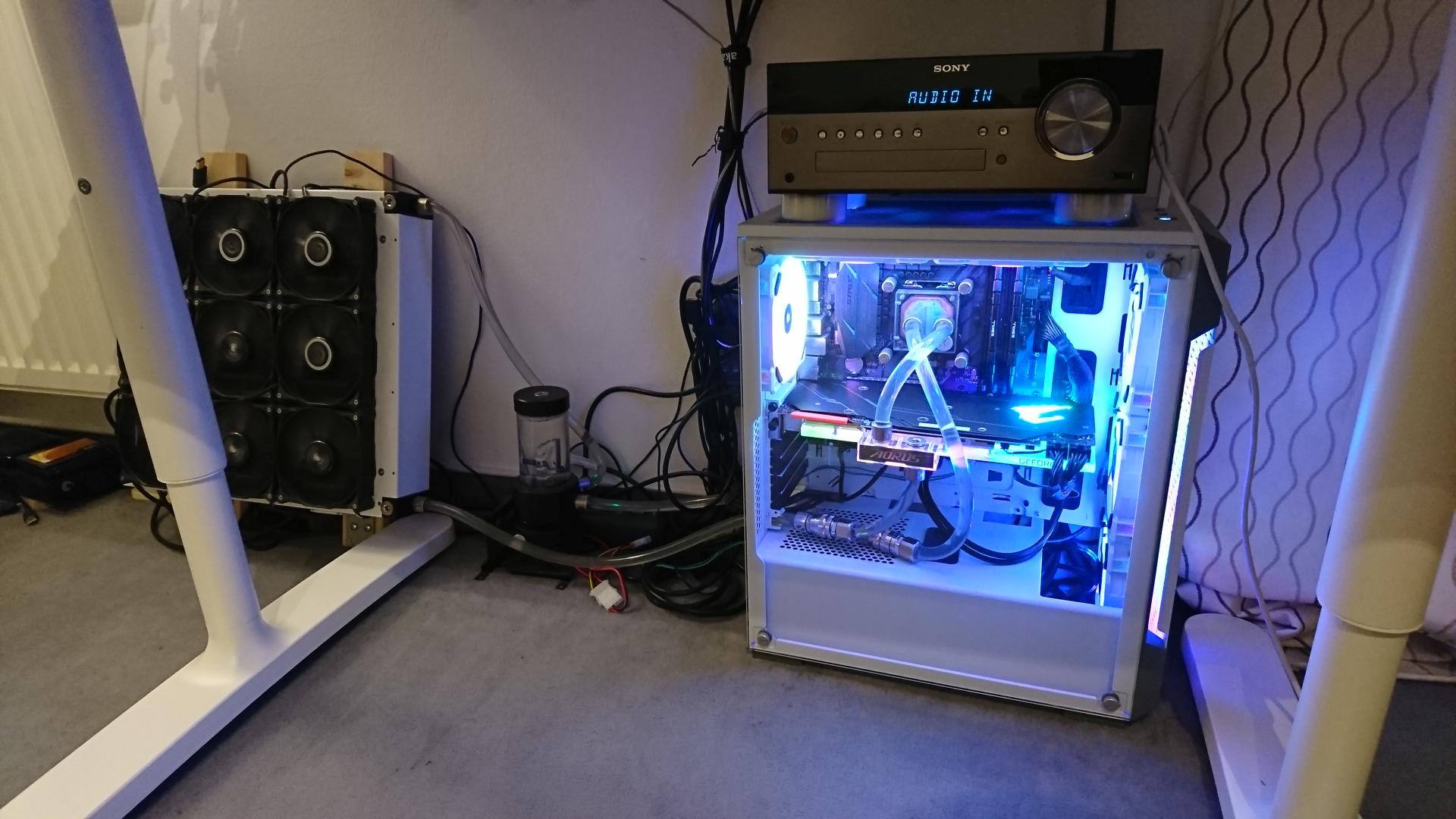

@Youngtimer Danke. Der Receiver sollte eigentlich auf ein Wandboard über den MORA, aber diese Faulheit. Unter dem MORA ist ein 4 Fach Lüftercontroller versteckt der je 3 Noiseblocker mit Strom versorgt. Der Receiver summt leider und stört das ansonsten nahezu geräuschlose Flair im Zimmer. Effizient ist es und mobil, falls mal Wartung ansteht, dank der Schnellkupplungen. Und dazu sind die Kupplungen verdreht, so dass bei Demontage des äußeren Bereich der innere Teil in einen Kreislauf zusammengeführt werden kann. Entsprechend funktioniert das auch für den äußeren Bereich. Der innere Bereich hat dann zwar keine Pumpe und Wärmetauscher, ist aber für Bewegungen oder Umbauten bestens gesichert.

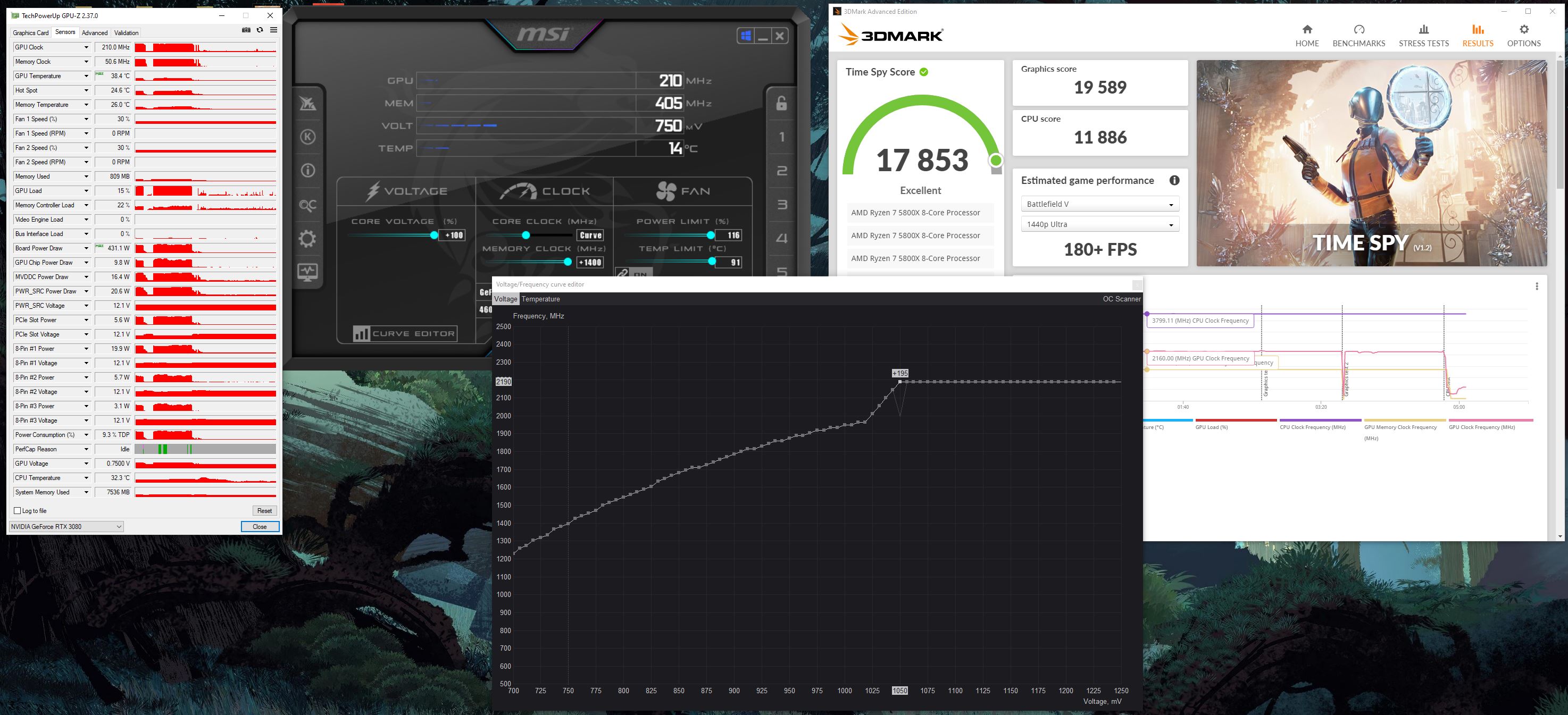

Ein paar Benchmarks mit Temperaturen usw. könnte ich evtl. noch beisteuern.

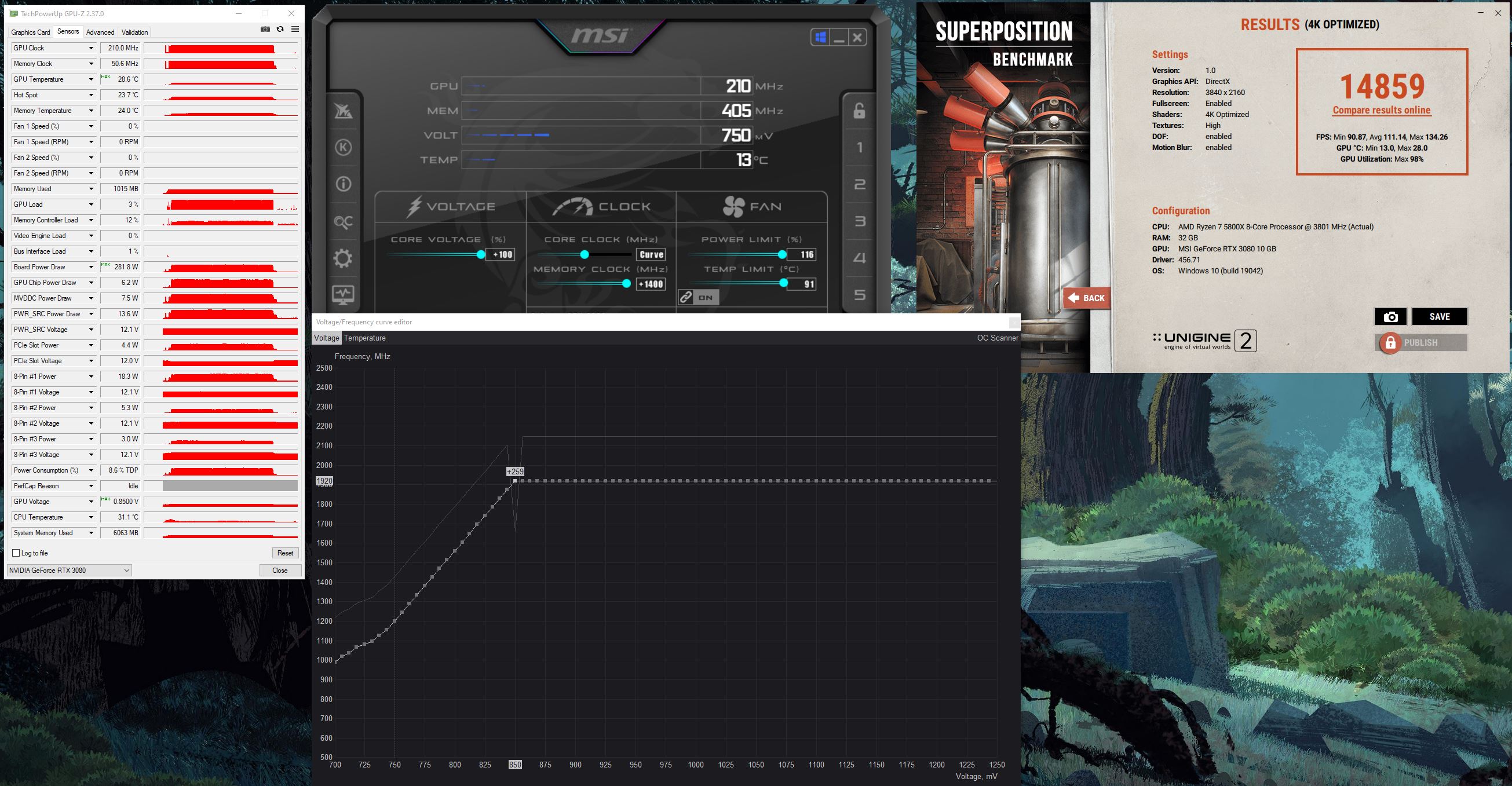

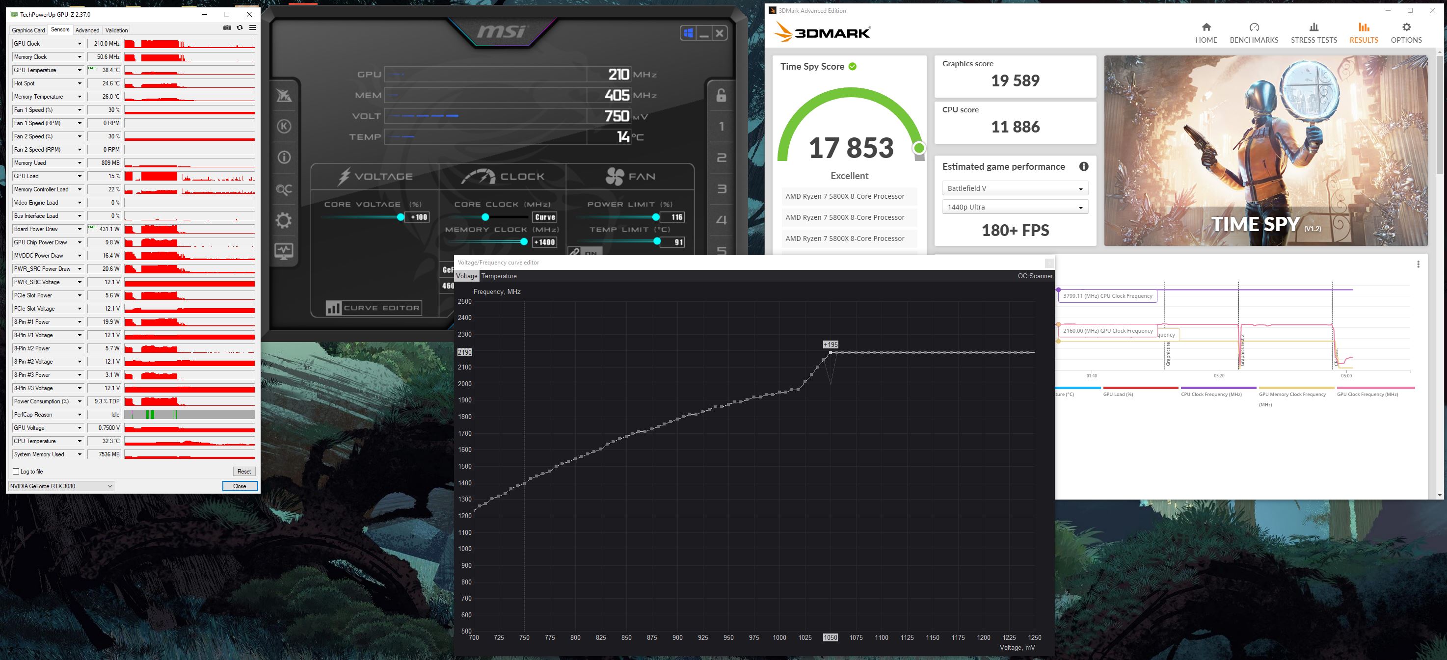

Undervolting Setup mit 0.850v für z.B. WoW Classic wo ich nicht so viel GPU Leistung benötige.
Volle Energie mit 430 Watt Powerlimit
Der Vergleich Wasserkühlung mit und ohne Zusatz MoRa. Etwas mehr Boost und 13°C geringere Durchschnittstemperatur. https://www.3dmark.com/compare/spy/18265501/spy/18565743
Reaktionen: 22428216

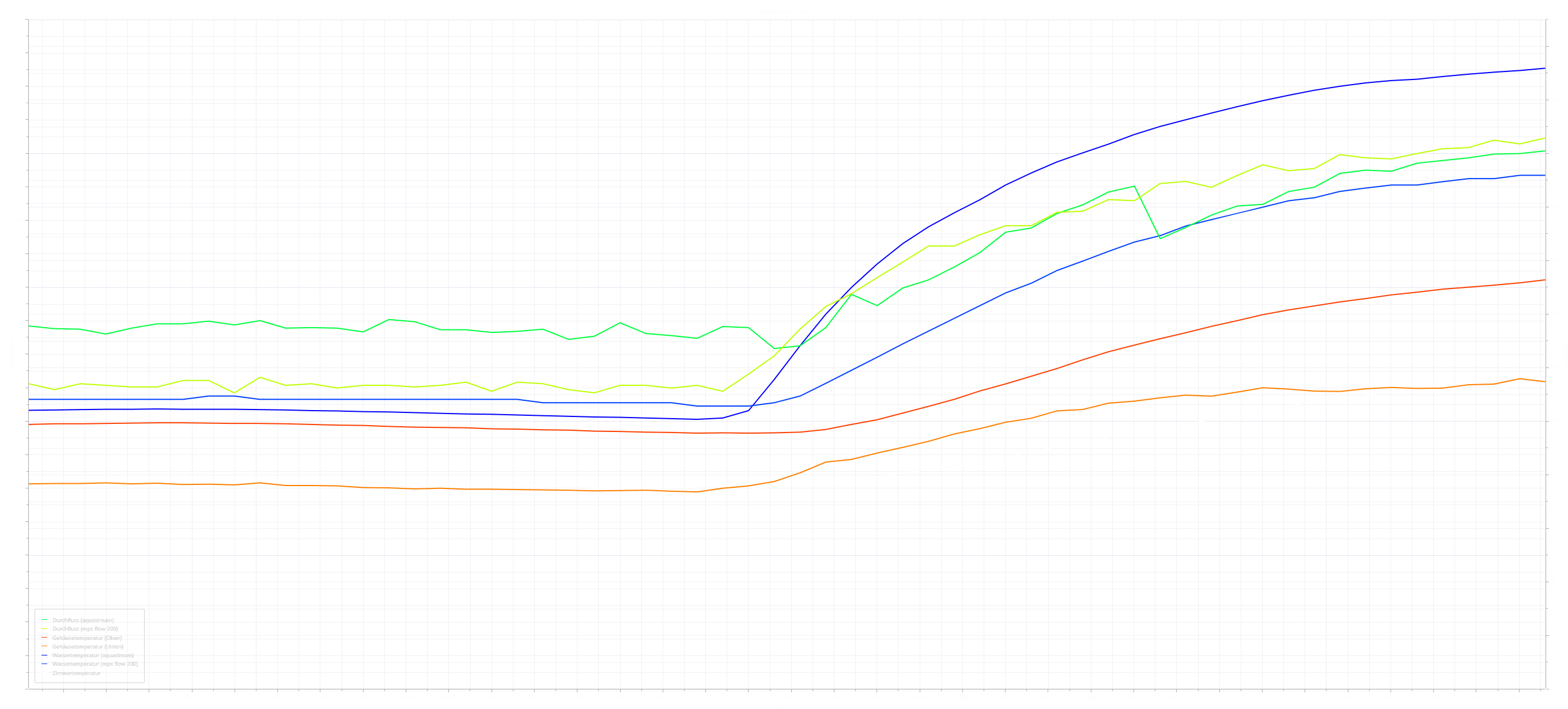

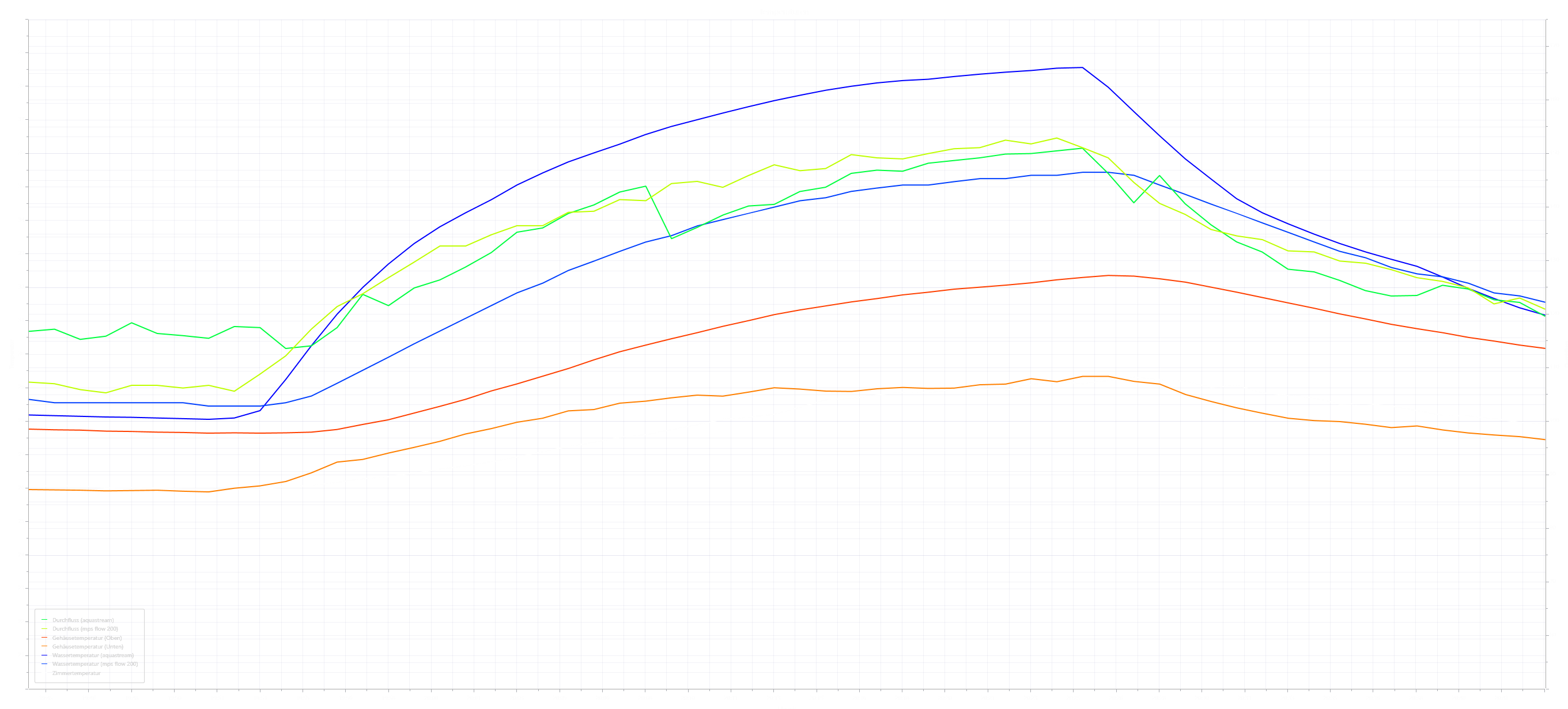

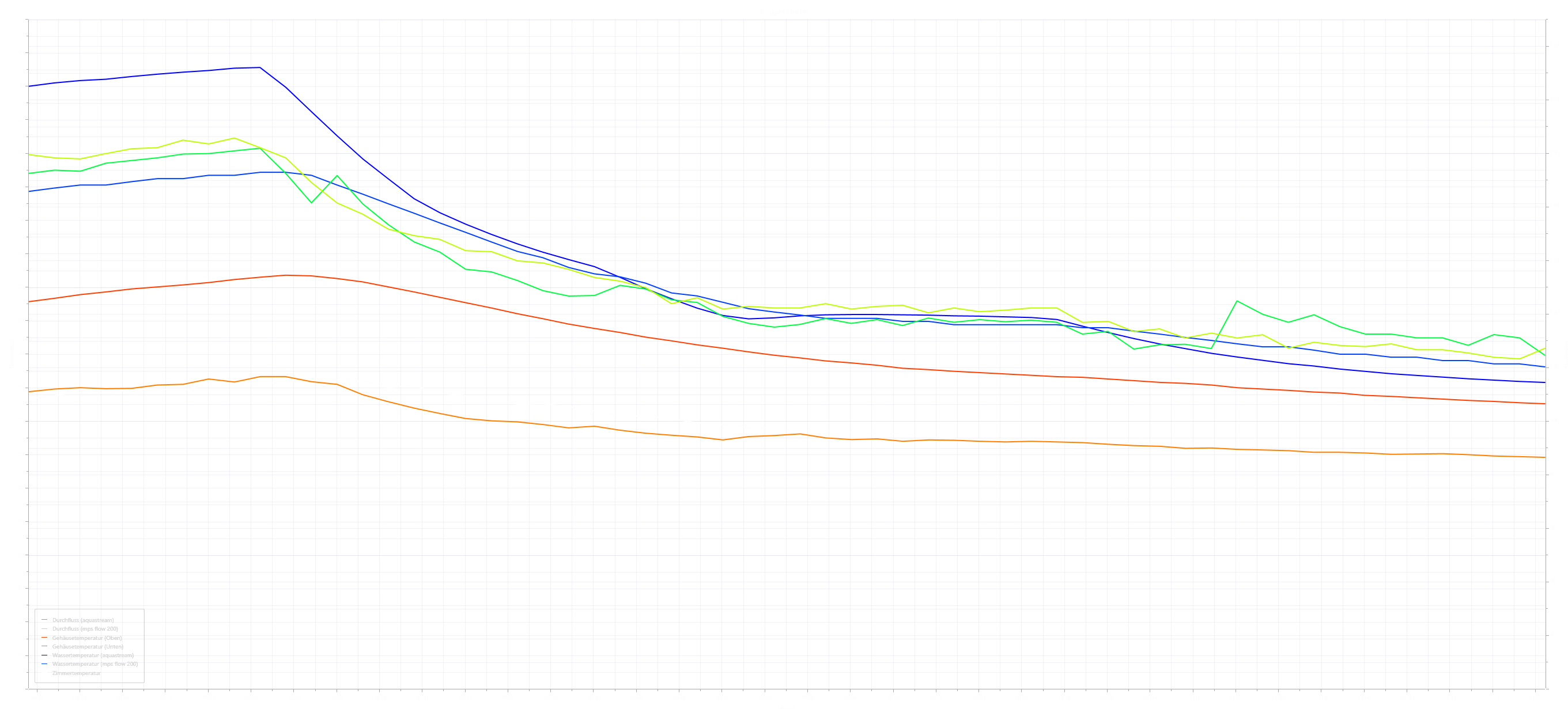

Die Temps der RTX 3080 sind echt der Knaller!
Hatte zufällig gestern auch mal schnell den guten alten Haeven Benchmark eine Zeit laufen und die RTX 3090 OC ging auf 70 Grad...
Anliegend mal ein paar Daten...
Reaktionen: Youngtimer
