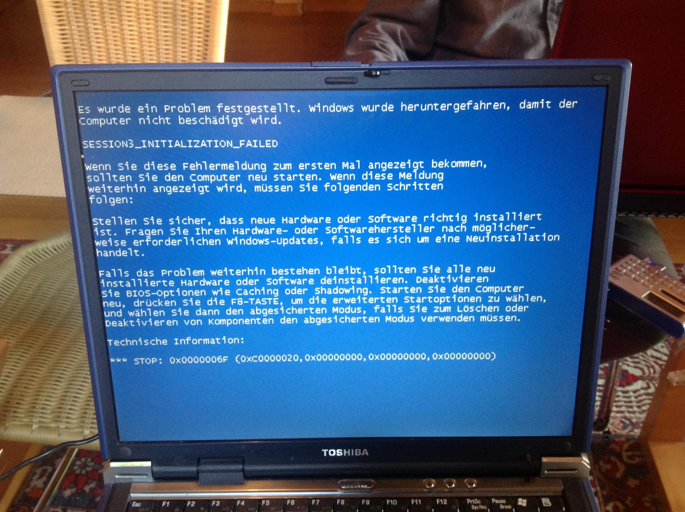

Habe schon versucht mit einer Win XP CD zu booten (Laptop läuft mit Win XP 32-bit Home), das klappt auch immer bis zu einem bestimmten Punkt wo ein Bluescreen erscheint:

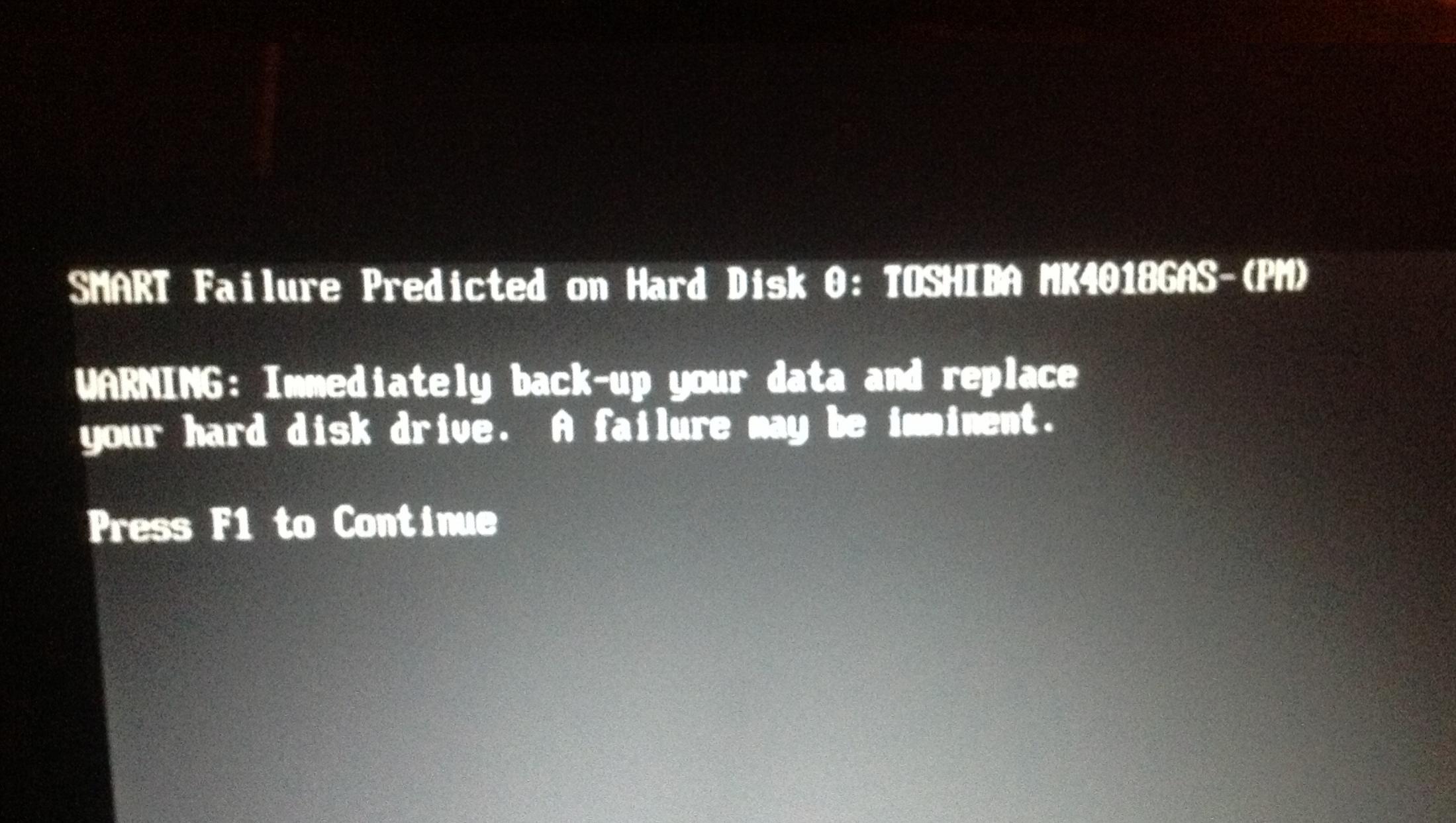

Bevor überhaupt von der Win XP CD gebootet wird (also angefangen wird Daten von der CD zu laden), erscheint diese Meldung:
Ich nehme an, dass die HDD einen Schaden hat, aber keinen vollständigen, sonst würde der Laptop ja nicht manchmal noch hochfahren und Windows XP ganz normal mit allen Dateien/Programmen ausführen.

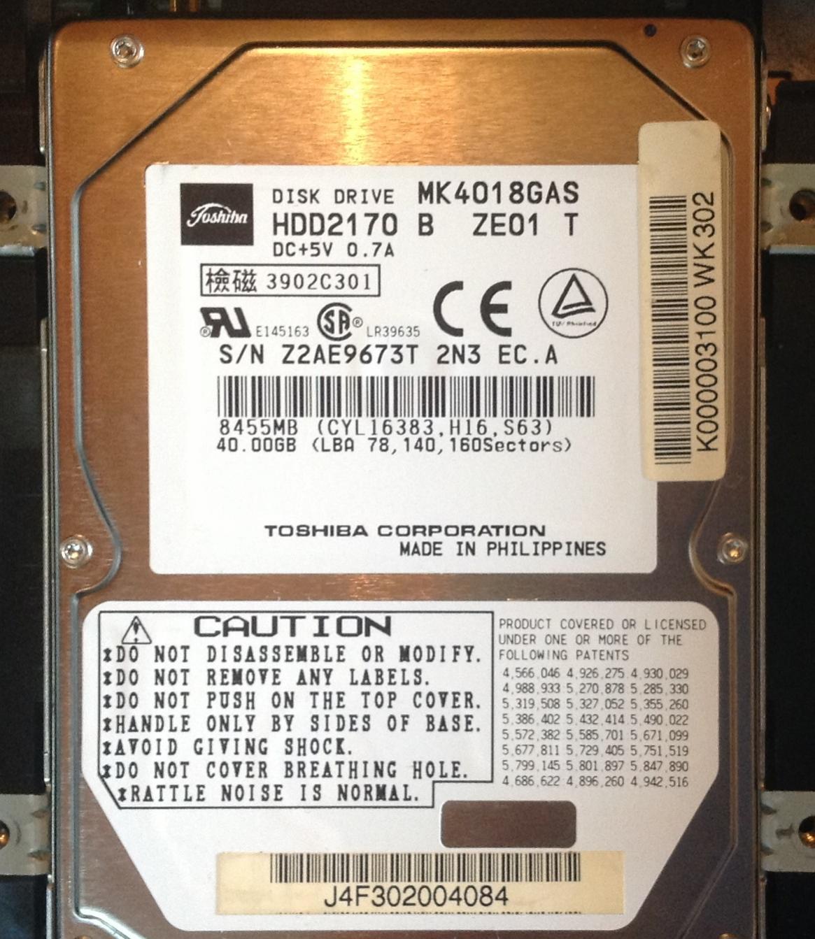

Hier mal ein Foto von der HDD, die im Laptop verbaut ist:
So eine hier sollte laufen oder? http://www.ebay.de/itm/2-5-Zoll-6-35cm-IDE-Festplatte-40-GB-PATA-HDD-Seagate-ST940210A-/350862722959?pt=DE_Elektronik_Computer_Computer_Festplatten&hash=item51b10c478f
ja, dürfte sehr sicher die HDD sein.
und die andere Platte dürfte gehen. Spannung ist durch die Anschlussnorm definiert, also gleich. die rausgesuchte Seagate dürfte noch ein Stückchen schneller... äh... weniger langsam sein
