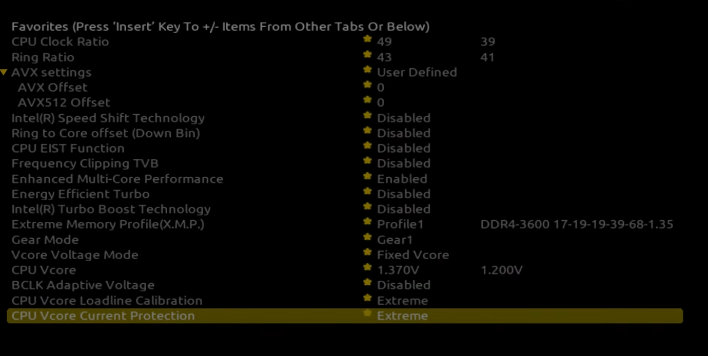

Möchte gerne meine CPU übertakten weil es in bis zu 10 Fps mehr gibt.
Ich habe keine Ahnung, mit welcher VCore ich zur Orientierung anfangen soll...
Beim 8700k sagt der Bauer man soll mit All Core Sync Anfangen, und dann Die VCore immer weiter reduzieren ..
PC Mate geht da anders vor: VCore im Stock merken, Takt erhöhen, dann VCore auf Max Temp anpassen, Offset einstellen und dann nochmal VCore anpassen...
Wieso das der Bauer anders macht liegt denke ich daran dass es 3 Jahre später ist...
Wie soll ich da bei Cypress Cove am besten vorgehen...
Ich benutze ganz gerne EZ Tuning, um schnell eine gewisse Referenz zu bekommen...
Tut mir leid das ich ein extra Thema erstelle... Ich hab einfach auf die schnelle nichts gefunden.... Links würden mich auch freuen

also habe ich beispielsweise an 4,8 GHZ bei 1,37V gedacht..
und soll ich dann an den restlichen Einstellungen noch was machen?
LLC und was es noch so gibt
Oder doch so vorgehen, wie PC Mate meint?
Wenn's nix bringt, den EZ Tuning Modus?
Der hier macht alles aus, außer Multi Core
Und ich müsste die LLC auf 6 mache

aber 4,9 liegen doch nur im Single Core an, bzw, oder für kurze zeit?
Das hängt sehr vom Board und dessen Einstellungen ab. könnte sein, das es mit dessen Standardeinstellungen allcore und immer anliegt solange eine passende Temperatur gehalten werden kann. Das gibts schon große Unterschiede nur weil man nen anderes Board hat.
Deswegen erstmal checken wie sich das bei dir verhält, dann kannst du sehen ob sich handanlegen überhaupt lohnt oder das nur alles schlimmer macht.
