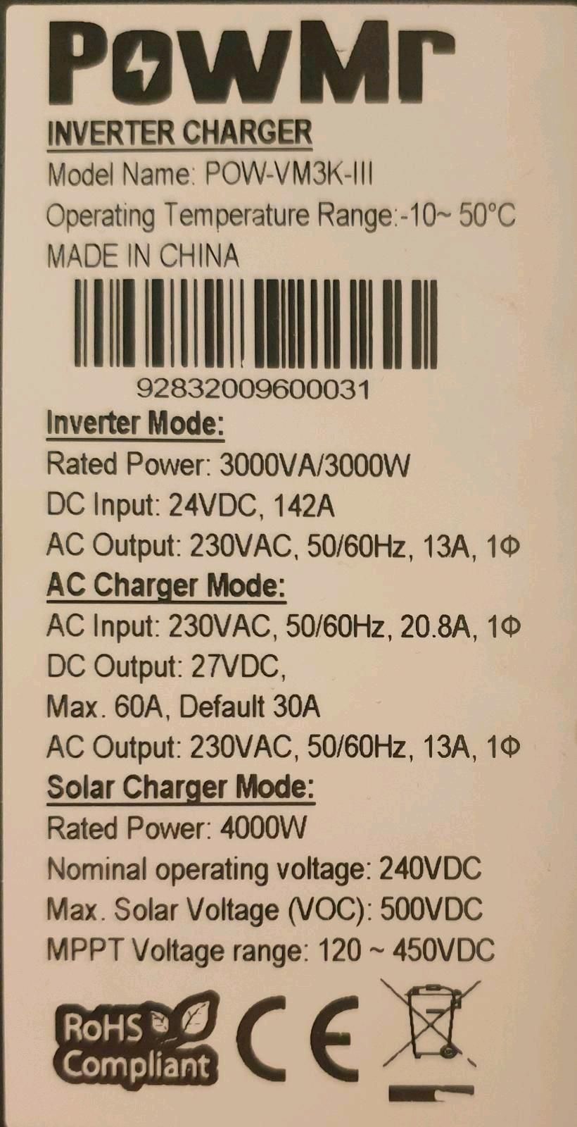

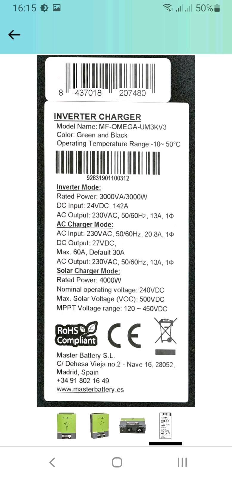

Nun habe ich aber eine reine preisliche Frage:
Wechselrichter. Derjenige, der mir die Module geschenkt hat (bei der Anzahl an Interessenten ärgert er sich verständlicherweise, dass er da nicht auch einen Preis für aufgerufen hat) bietet auch die beiden dazu passenden WR an:
Das ist der 1. WR:
Und das ist der 2. WR:
Beide leistungstechnisch identisch, beide für 350€ VB (vielleicht auf je 300 oder gar 250 runterhandelbar). Aber wenn ich so sehe, niegelnagelneue BKW MIT 600W WR gibts bereits für um die 350 Euro...
Von der Plug-In Einspeisung in die Steckdose her wäre das in etwa dasselbe Spiel. Was tun.
BTW: Jetzt mal GANZ weg von gesetzlichen Vorschriften und NUR rein technisch wäre es doch möglich beide der hier genannten WR in unterschiedliche Steckdosen des Hauses einzustecken und jeden WR nur mit 6 der 12 geschenkten Panele zu betreiben, um das Schuco-Netz nicht zu rösten.
Wenn man vom VB-Preis dieser WR geht, käme man auf das exakt selbe hinaus, wenn man sich 2 nagelneue BKW mit 600W WR holt. Nur dass die 6 Panele a 230/250W nicht bloß 600 ans Haus abgeben würden sondern lasses 1kW sein.
Frage ist hier also nagelneu, etwas teurer, etwas schwächer, dafür Garantie oder die hier aufgezeigten WR runterhandeln, dann alles gebraucht, älter, dafür etwas stärker?
Beide WR haben 4kW, sind damit nicht geeignet für ein (fast) Anmeldefreies BKW mit Schuko und müssen vom Elektriker angeschlossen werden.
Zum Zweiten Punkt: Es ist pro Netzzugang (Meßstelle) nur EIN BKW erlaubt. Wenn du noch Familie in einer Einliegerwohnung mit eigener Meßstelle hast, wäre das möglich.
Alternativ die von mir angesprochenen Victron Geräte und damit Batterie laden. Victron selbst hat keine WR 600W, aber es gibt, soweit ich weiß, sogar einen mit 48V Eingang und 600W Schukostecker. Muss ich zuhause mal schauen, wie der hieß. An der Niederspannung darfst du dann alles selbst machen, denn es wird ja nicht ans Netz angeschlossen, sondern der WR eingesteckt. Da braucht keiner mehr drüberschauen, das ist alles dein Risiko.
2kW einsammeln und mit 600W ins Netz drücken, da wird dann nicht mehr soviel abgeregelt.
Edit: Der Hersteller des von mir genannten WR mit 600W AC (Firmware Update für 800W soll schon vorliegen) und DC Eingang war von Lumentree. Kostet um die 500€ und derzeit der einzige, der einen DC Eingang und eine Deutsche Netzzulassung hat.
Natürlich geht das. Das ist ja auch der ganz normale Weg, wenn du mehrere Haushalte hast, z.B. eine Einliegerwohnung ohne eigenen Stromzähler mit Pauschalabrechnung.
Nach meinem Kenntnisstand kann der Mieter auch ein Balkonkraftwerk in Betrieb nehmen.
Reaktionen: Mondgesang
Mir gings eher um die technische Umsetzbarkeit, weshalb ich hier das Gesetz mal außen vor ließ.
Jeder der beiden WR KANN maximal 4000W abbekommen und KANN 3000W abgeben. Das heißt ja nicht, dass ich jeden der beiden WR bis oben hin auslasten muss. 3000W auf eine Schuko und das Haus brennt lichterloh. Nene. Aber was ist wenn ich einem der oben aufgeführten WR nur z.B. 3 Panele gebe also 690W Eingang (die eigentlich vermutlich nie wirklich erreicht werden sondern irgendwo 550 oder was) und er dann diese sanften 550W in die Schuko des Hauses abgibt?
Analog sehe ich das so: Ein Auto mit 500PS das 300 km/h Spitze fahren KANN, MUSS das aber nicht permanent. Es kann auch 50km/h fahren, wenn der Fuß des Fahrers mitspielt. Die Module sind hier der Fuß. Wenn ich nicht eine 4kW Anlage sondern nur eben die angesprochenen 3 Module über den WR laufen lasse, dann dürfte das doch eigtl gehen oder?
Und den zweiten WR (ebenfalls mit z.B. 3 Modulen) könnte man in die Garage einspeisen.
Ja, technisch stellt das kein Problem dar. Der Wechselrichter kann ohne Batterie nicht mehr speisen, als Modulleistung da ist.
Sollte kein Problem darstellen, denn genau dafür ist es technisch mal ausgelegt worden. Aber dauerhaft über 10A möchte ich meinen alten Leitungen auch nicht unbedingt zutrauen. Und eine Leitung für einen Verbraucher (oder WR) würde ich auch eine Stufe höher wählen, als technisch Nötig, da die Kabel bei Grenzbelastung bis zu 70°C 'warm' werden können. Diese Temperatur stellt für das normale Wandkabel, so wie es verlegt sein sollte, kein Problem dar. Aber anfassen tut dann schon etwas weh.
