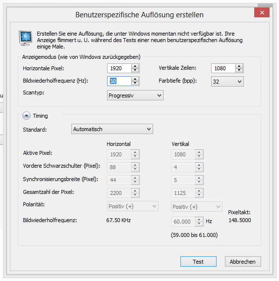

Das geht auch mit meiner alten GTX 470. Habe Test weise mal 70Hz @ Full HD laufen lassen, aber ka wie gut das auf dauer fürs Display ist.

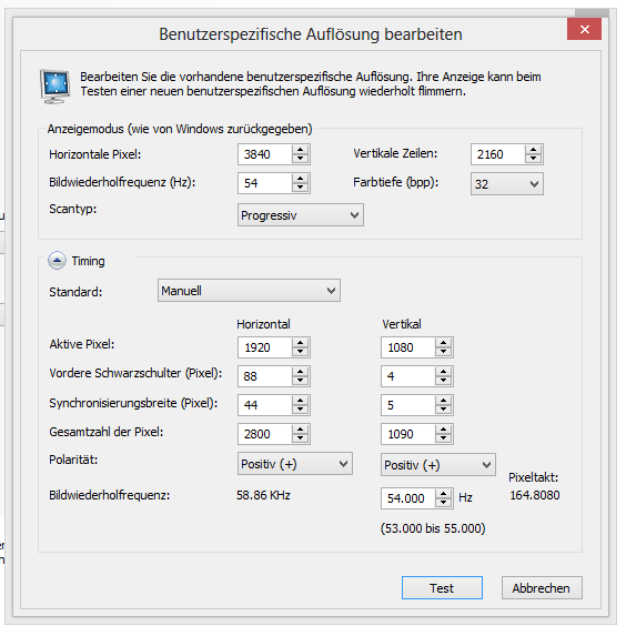

Edit: um auf blue9724's Frage zurück zu kommen, soweit ich weiß geht das, solange der Pixelclock (in meinem Bild zu sehen nicht 165 überschreitet.
So schaffe ich es auch 3840x2160 @ 54hz laufen zu lassen, da so der Pixelclock bei 164.8080 ist.
