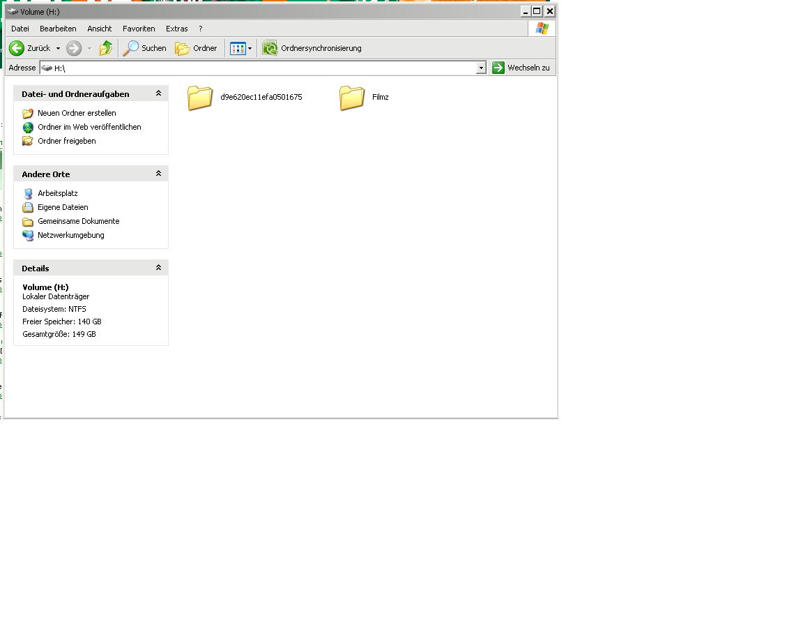

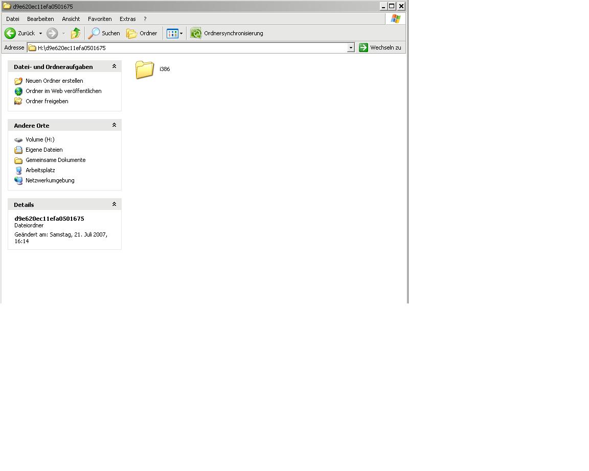

So hab jetz mal das CHKDSK durch laufen lassen und jetzt ist die Platte wieder da. Aber bis auf den zuletzt verschobenen Ordner „Filmz“ sind alle Daten wo weg!? Was ist das für nen anderer Ordner „d9e620ec11efa0501675“? Siehe Bilder. Also ich für meins Blick nicht mehr durch. Hab heut mal O&O DiskRecovery durchlaufen lassen was bei weiten mehr Daten findet aber eben alles nur nummeriert und eher Daten kauderwelsch. Lass im Moment noch R-Studio durchlaufen, dass aber im Moment ein bisl hängt, ich hoffe das läuft noch komplett durch.

Der Ordner sagt mir so ohne Files auch nichts.

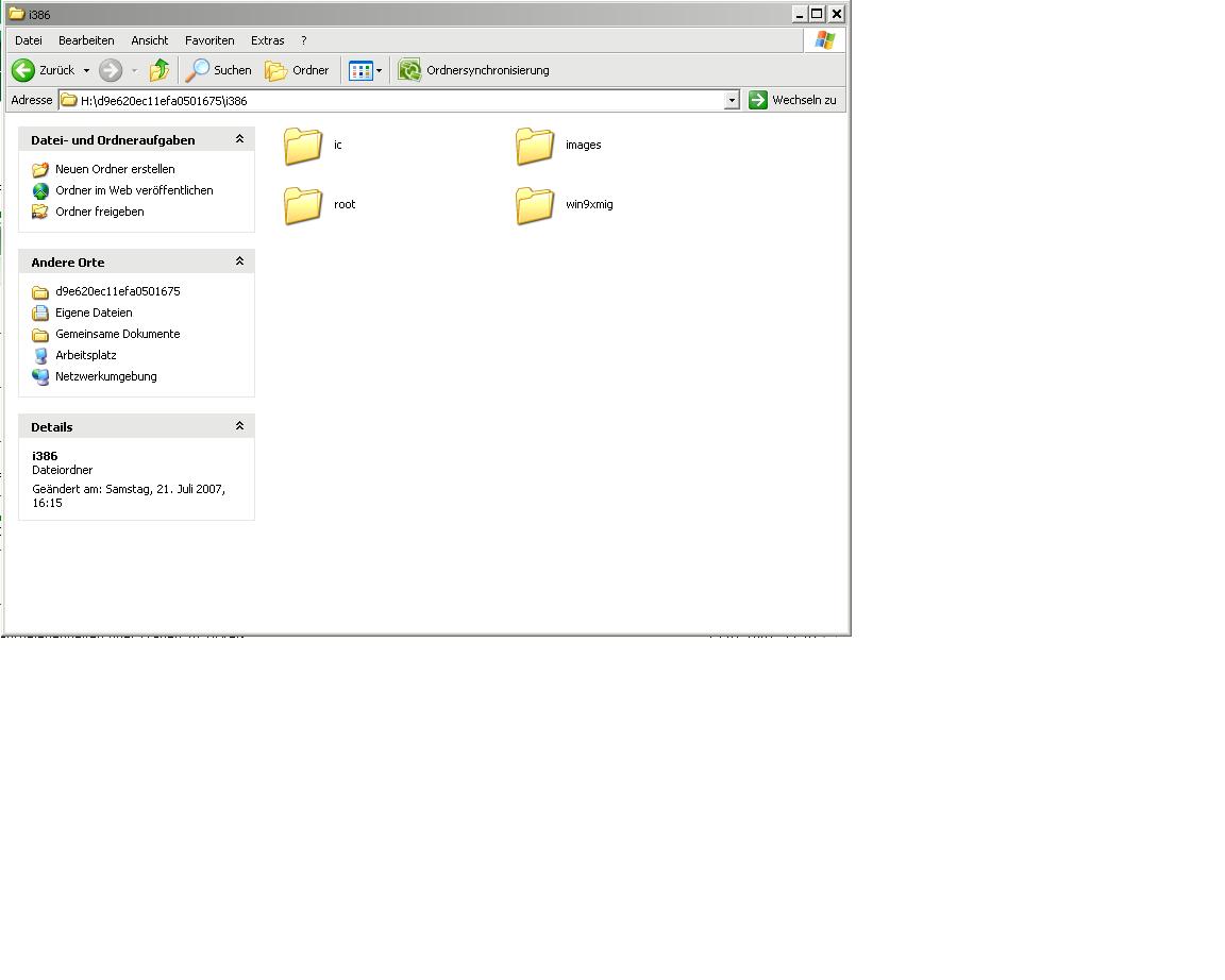

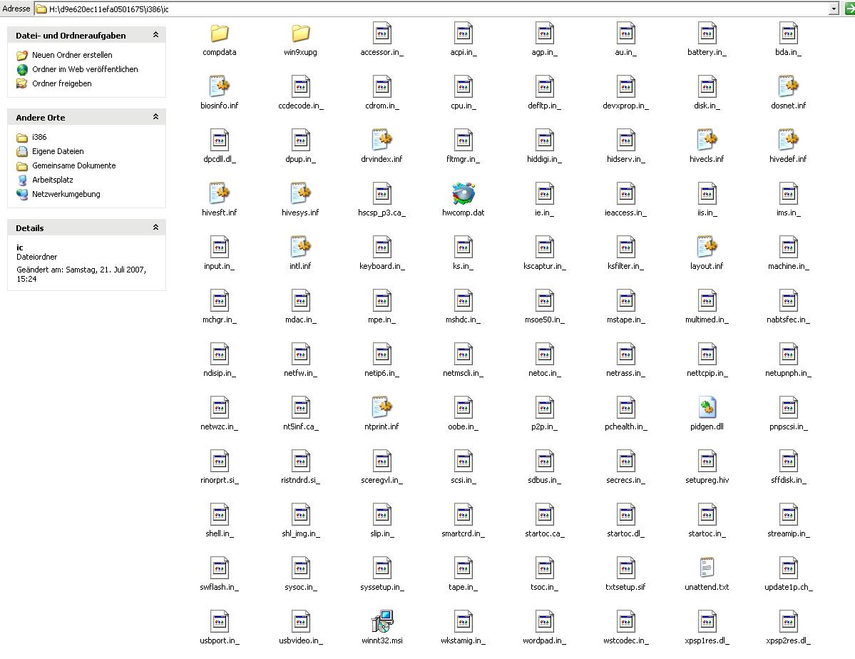

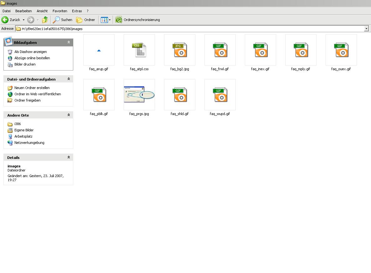

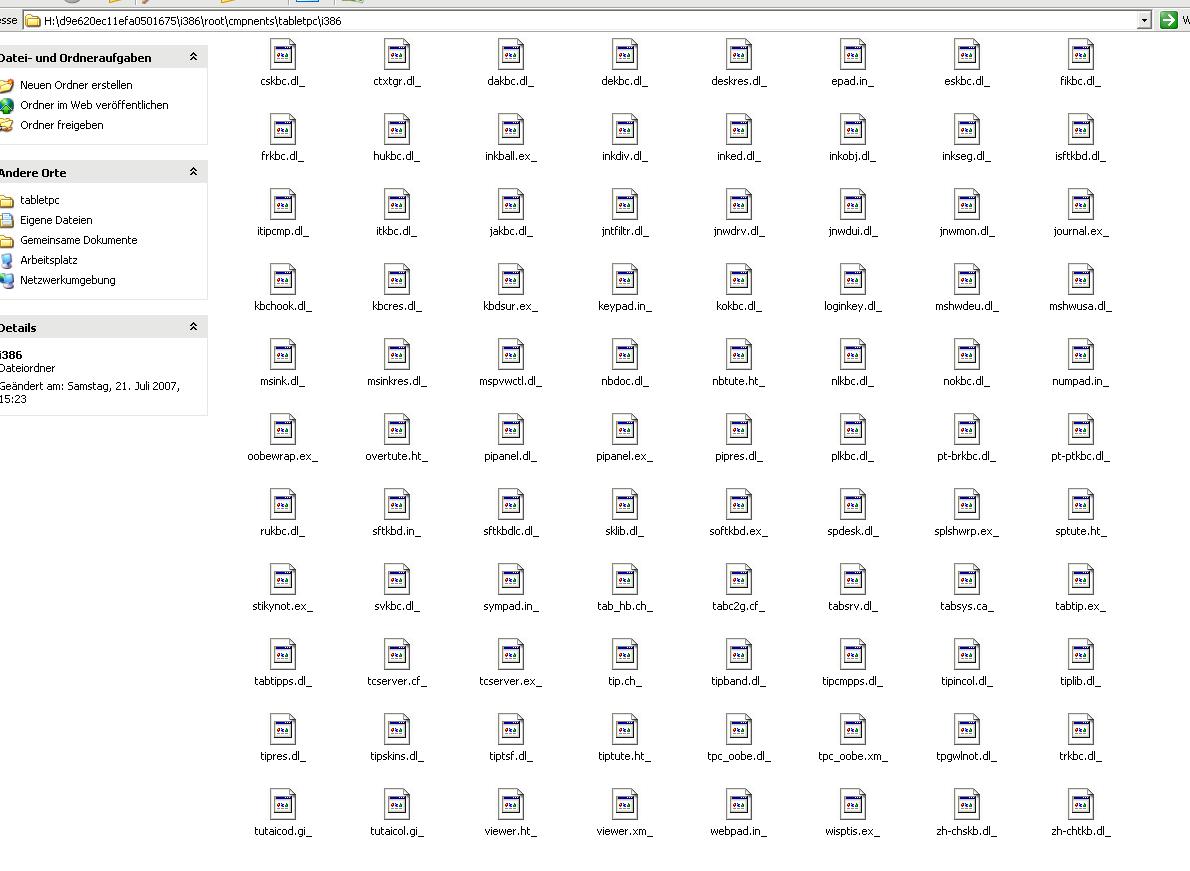

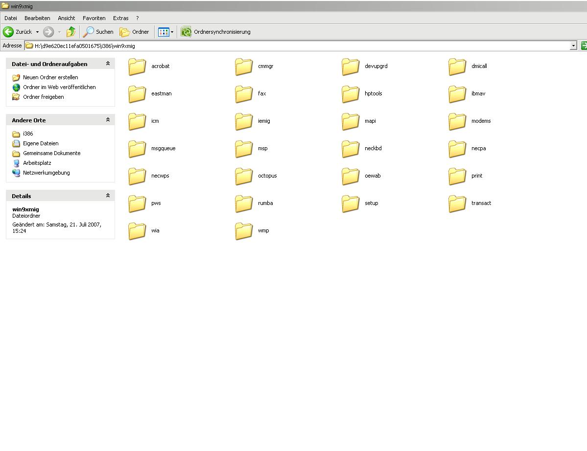

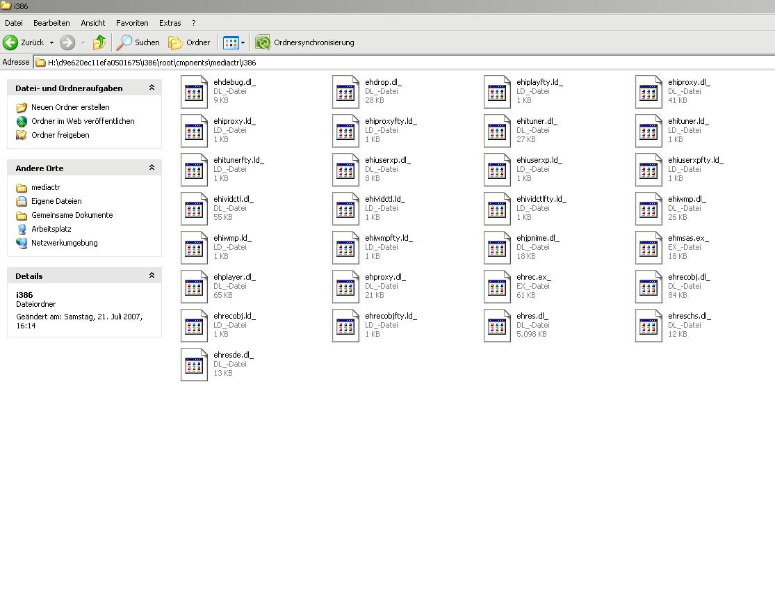

Hier mal die Bilder vom Ordner Inhalt. Wenn du mehr brauchst dann schreibs. Schade das Progi/Tool R-Studio hängt sich bei mir auf. Gruß

Dieser Ordner sieht wie ein Update oder Installationsordner von Windows aus.

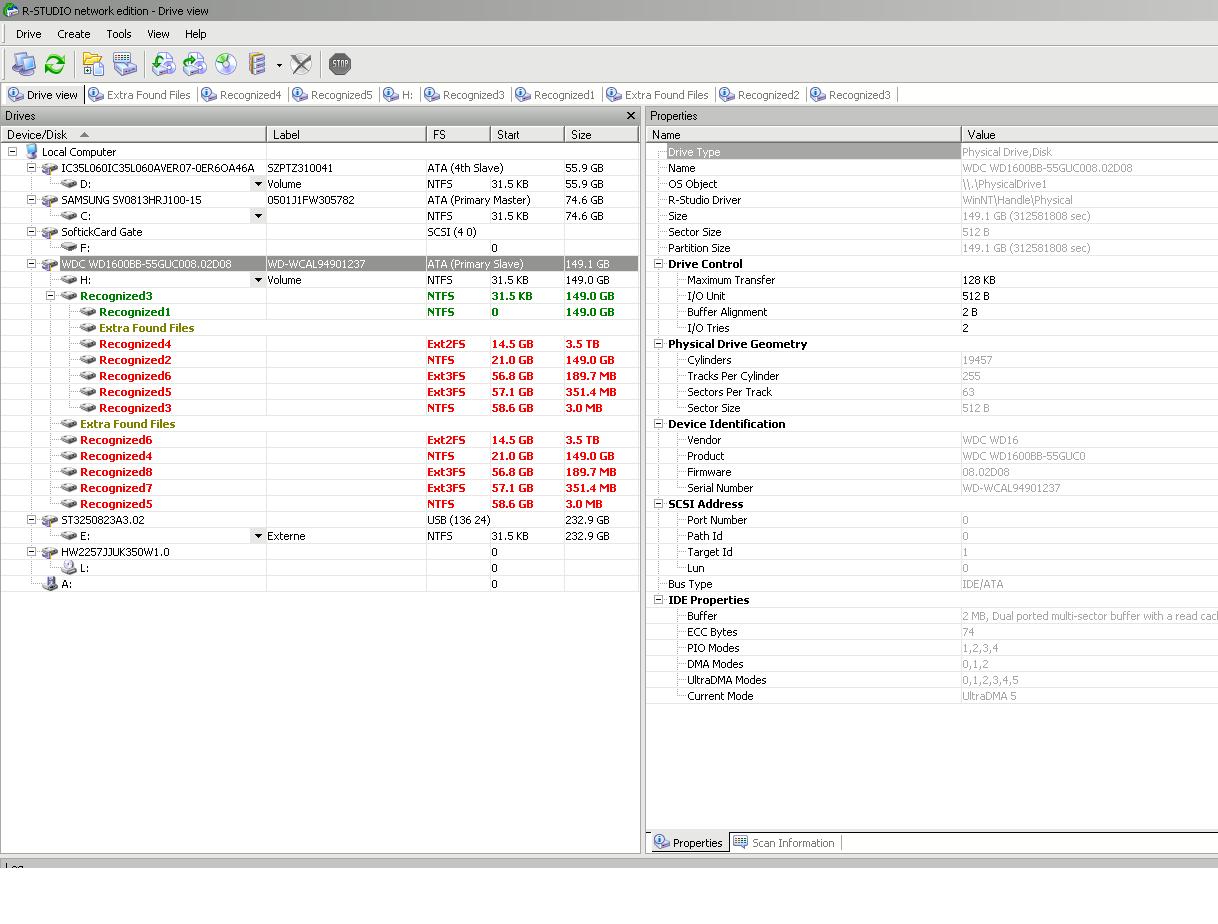

„Also angefangen hat es so: Ich war am Grafik Designen und da auf der Platte alle meine Fotos und Bildvorlagen waren hab ich halt ab un an welche in das Grafikprogramm geladen. Bis auf einmal wenn ich über das Programm eine Bilddatei von der besagten Platte laden wollte der Foto Ordner nicht mehr da war. Also schaute ich über den Arbeitsplatz auf die Festplatte und musste beim Doppelklick auf den Foto Ordner folgend Nachricht lesen: Auf H:\Fotos kann nicht zugegriffen werden. Die Datei oder das Verzeichnis ist beschädigt und nicht lesbar.
Auf dieser Platte waren aber auch noch andere Daten und Ordner wie zum Beispiel: Filme die noch ganz normal zu öffnen gingen und zu benutzen waren. Also dacht ich machst ein Neustart und vll. gibt sich alles wieder. Nach den Neustart wollte das System erst mal ein CHKDSK machen was ich abbrach und als Windows hochgefahren war, war dann die gesamte Festplatte im RAW Format. Jetz macht ich mich dran mit Datenrettungssoftware(GetDataBack) zu schauen ob da was zu machen ist, aber vorher habe ich besagte Platte ausgebaut und in ein Externes Gehäuse eingebaut. Als mit GetDataBack nix von meinen Daten gefunden wurde kahm ich über Google auf diese HP wo ich bis jetz viele Tipps bekommen habe aber alles nicht geholfen hat. Inzwischen habe ich die Festplatte wieder eingebaut, CHKDSK durchlaufen lassen und er erkennt die Platte wieder aber meine Daten findet er nicht.(Ausnahme sind die zu letzt auf die Platte verschobenen Dateien) Nun Probier ich halt noch verschieden Programme/Tools. Aber irgendwie findet er meine Daten nicht. Das komische ist aber eben das ich auf der Platte weder was gelöscht habe noch sie Formatiert hab und sie auch keine Fehler aufweist. Häng mal noch nen Bild von R-Studio dran, wo er da verschieden Datei Systeme erkennt, da blick ich nicht mehr durch….aber mein Daten find ich auch da nicht! Sorry wenns bisl nervt, aber für mich ist das alles bisl rätselhaft. Danke, Grüße und nen schönen Abend.
Kleiner Nachtrag, habe grad mal meine alte Externe getestet und da kann ich alte Daten wieder herstellen, die ich schon gelöscht habe und die Platte wurde in dieser Zeit auch mal Formatiert. Darum versteh ich das Problem der Problem Platte gleich gar nicht, dass es nix mehr finden will!? :-(

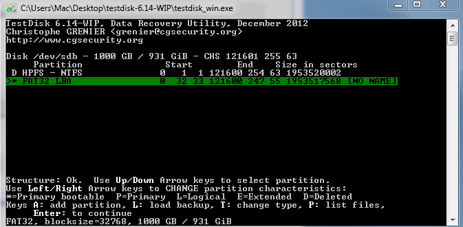

Setze malein Screenshot von Td rein.
Bitte um Hilfe wie ich weiter vorgehen muss.
