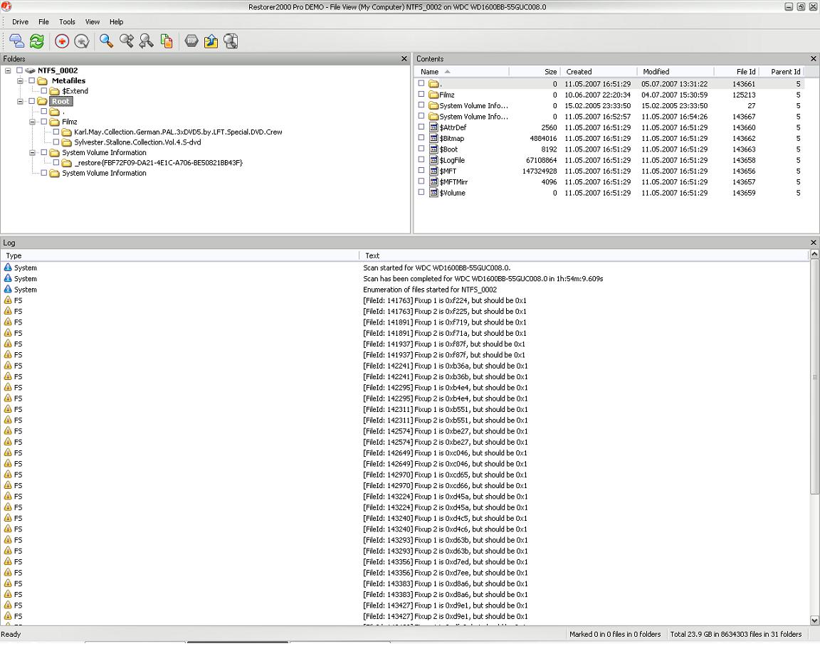

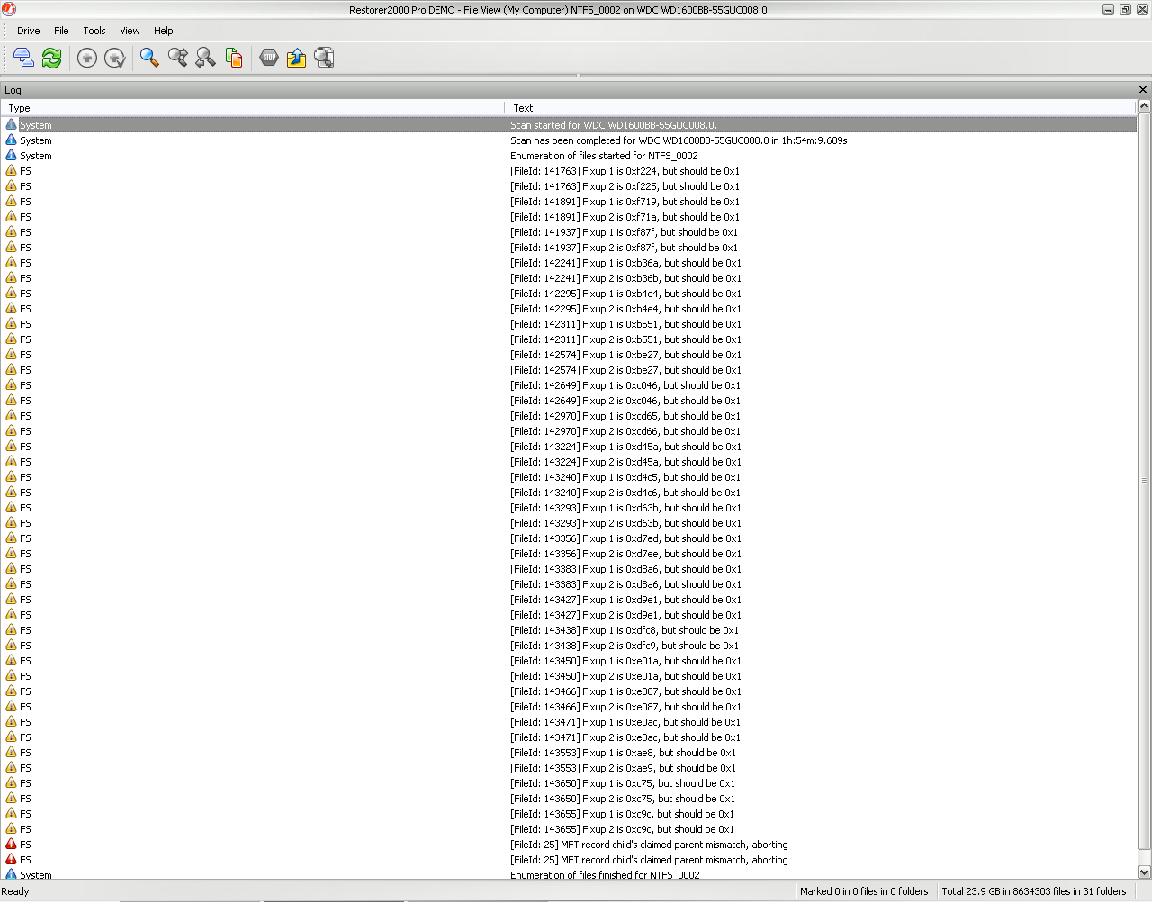

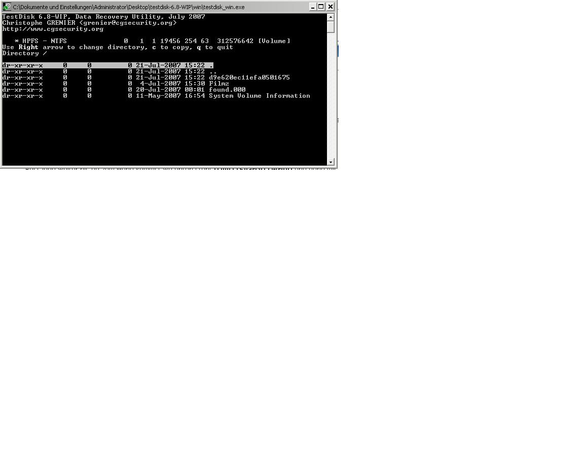

Also ist wie gehabt, findet nur den Filmz ordner, dass der den ich zu letzt auf die Platte verschoben habe. Versteh das alles nicht wirklich....
Edit: Hab mal noch 2 Bilder dran gehang, hoff damit kann man mehr anfang. Aber es bleibt beim Alten, Der findet nur die zu letzt verschobenen Daten....Was nun? Das gibts doch gar nicht, das man von einer nicht gelöschten und neu Formatierten Platte die Daten nicht findet, die Laut Progis auch nicht kaputt ist.

Habe ich mir angeschaut!
Fixup ist ein Wert in NTFS und wird nur korrigiert.
Nichts tragisches!
Das andere Problem ist, das im Ordner Root sich von deinem Dateisystem die Metadateien wie $MFT, MFTMIirr, $Volume usw. befinden.
Das ist verkehrt.
Die sind normalerweise nur unter Metafiles gelistet.
Sieht irgendwie wie ein doppeltes Dateisystem aus und kann ganz schön für Probleme sorgen.
An diese Dateien kommt man gewöhnlich nie ran.
Auch kann es , wenn die Dateien erkannt werden das Ergebnis verfälschen, da es wie ein Dateisystem ist.
Ich weiß noch nicht, ob es was bringt, wenn in Restorer2000 der Editor mit Schreibzugriff aktiviert werden sollte, um diese Dateien zu sichern und dann zu löschen.
Würde nur direkt aus dem Dateisystem mit relativer Speicheradresse (Offset) wahrscheinlich gehen und ist kompliziert.
Auch weiß ich nicht genau ob es dann hilft.
Gehe mal zusätzlich in Testdisk auf das Menü Advanced / Boot und auf Repair NTFS.
Teile nur mal das Ergebnis mit, was da steht und gehe nicht auf Write.
Teile es mal mit.

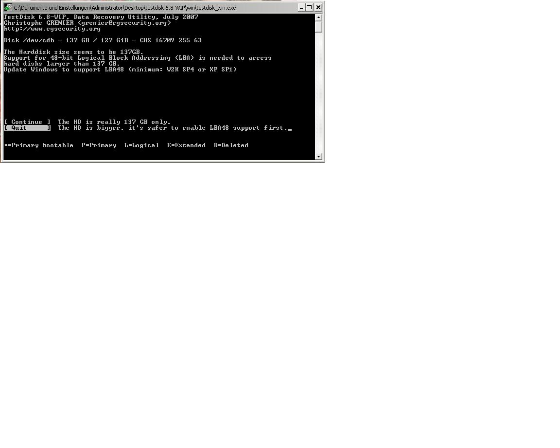

Edit: Was will mir TestDisk hier sagen?

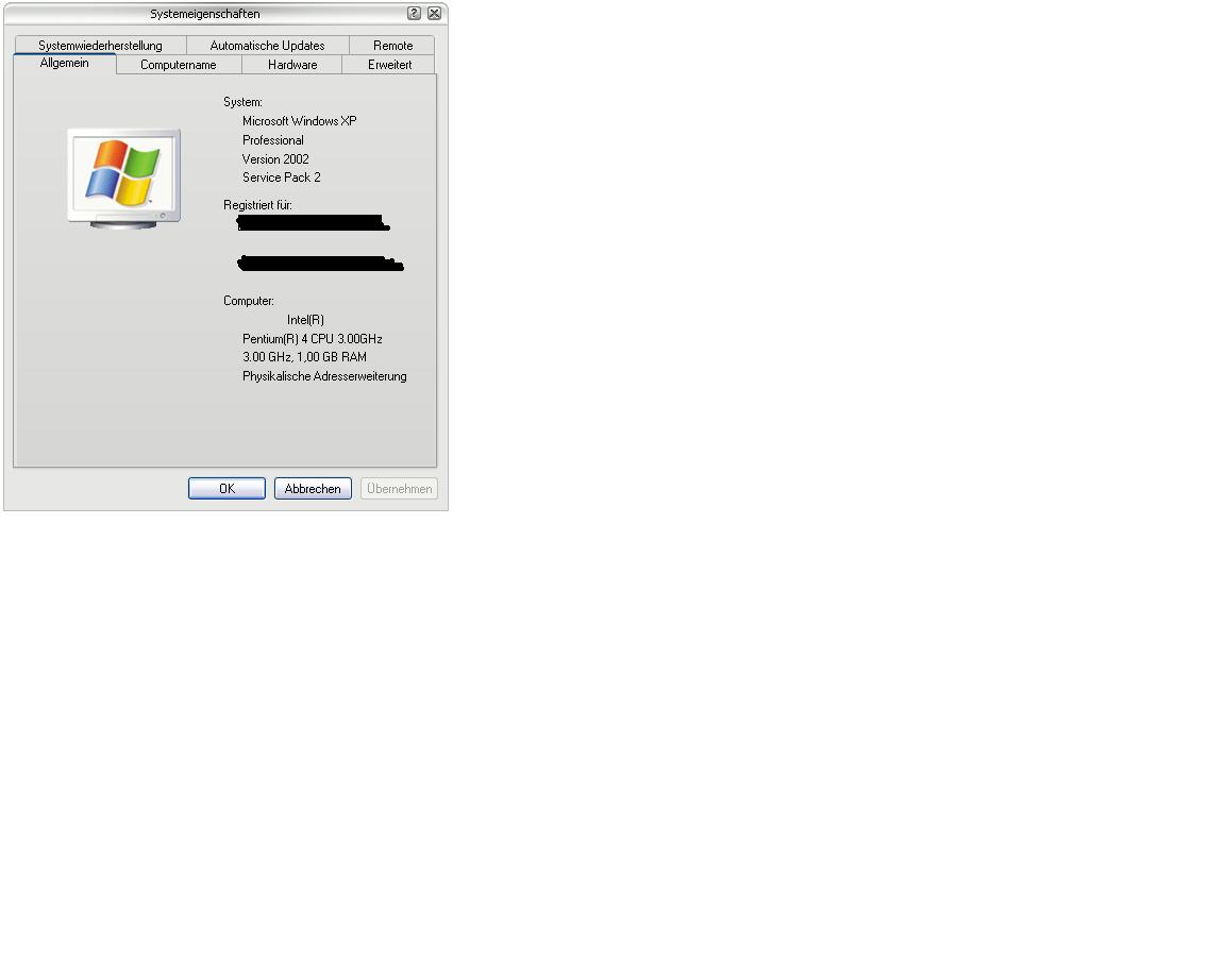

Dein Windows scheint ohne LBA48 Support zu laufen, die Disk wird als größer als 137GB erkannt aber die wirkliche Größe wird vom OS nicht erkannt. Dir fehlt wahrscheinlich ein SP1 oder höher.
Was den Absturz angeht, solltest Du mal in das Ereignisprotokoll schauen oder den möglicherweise erstellen Minidump einsehen.
Dank dir erst mal. aber habe siehe Bild, SP2. Wegen den Absturz, dass ist an sich nicht mein Problem, nur denke ich da mein Rechner jetz die Platte wieder erkennt ist beim Neustart ChekDisk drüber gelaufen und ich will ja meine Daten Retten, was das wo nicht einfacher macht. Verstehe halt nicht, das er die ganze zeit immer den Ordner Filmz findet(das ist der zuletzt auf die Platte Kopierte Ordner wo er aber auch nur 3 Filme erkennt die ich eben zuletzt verschoben habe. die ganzen anderen Sachen findet kein Programm.) Wo sind dann die ganzen anderen Daten und wie kann ich die wieder finden und dazu noch da Problem mit der korrekten Größe de Platte? Danke Grüße Miko

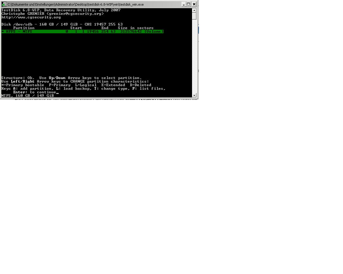

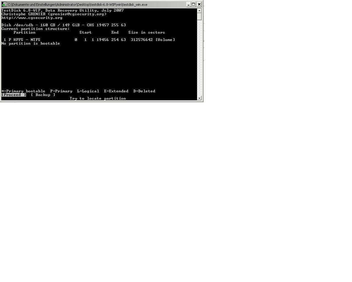

So hab das SP2 noch mal Installiert. Hab jetzt die Platte mal direkt ans Board angeschlossen(Habe, da nur ein IDE Anschluss wo normal, die System Platte + Cd Laufwerk dran ist die Platte mal an Stelle von dem CD Laufwerk angeschlossen, sonst lief sie über „Ultra 100 TX2“ IDE Controller. Sie wird im Bios als 160GB erkannt. Jetz beim Neustart vom System wollte ChekDisk starten was ich abgebrochen habe. Unter Windows XP erkennt er die Platte jetz wieder nicht. Ist wieder im RAW Format. Wie soll ich jetz weiter verfahren? TestDisc starten? Danke. Liebe Grüße.
Edit: hab noch Bilder von TestDisk zugefügt!

Dein Fall ist nicht einfach.
Eine Partition und das Dateisystem ist doppelt vorhanden.
Wenn dir Datenrettungssoftware nichts bringt, kannst du chkdsk Laufwerk: /r als letzten Strohhalm probieren.
Kopiere mal deinen Ordner found000 mit Testdisk auf einer intakten Partition.
Prüfe mal ob sich darin Dateien wie File0815.chk befinden.
Probiere die mal mit unchk aus diesem Link wiederherzustellen;
https://www.computerbase.de/forum/threads/faq-datenrettung-testdisk-anleitung.110869/#post-1793553
Dieses Tool kann Dateien nach chkdsk wieder herstellen.
Vielleicht können einige dabei sein?
Wenn du Probleme hast diese zu öffnen, teile es mit.
Chkdsk setzt gern Benutzerrechte auf System.
Dann mußt du die wieder übernehmen.
Viele Grüße
Fiona

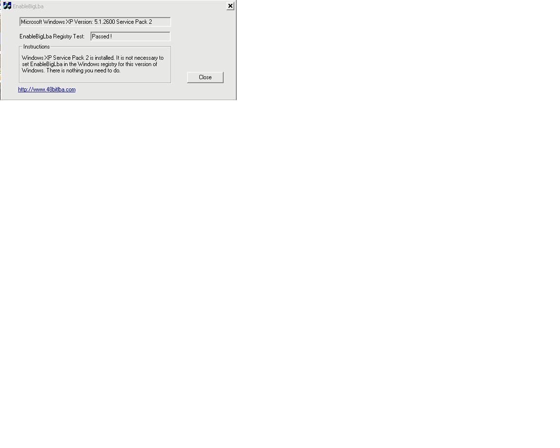

Zum einschalten der LBA48 Unterstützung (das richtige SP vorausgesetzt) gibt es auch ein Tool.

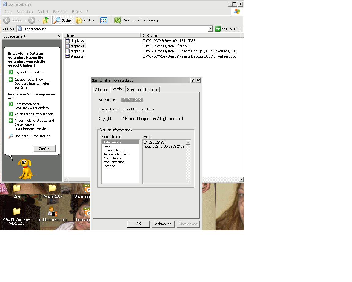

Atapi.sys ist übrigens ein Treiber für optische Laufwerke.
Hallo. Danke für deine Antwort.
Also GetDataBack ist durch gelaufen, aber alles beim alten, nur die Daten dies immer findet. Im Moment läuft noch Restorer2000, wobei ich mir da auch nicht viel Hoffnung mache. Habe das von dir genannte Tool getestet, siehe Screen. Auf der Seite gab es noch ein anderes Tool, „HDinfo“ was ich auch getestet habe siehe 2. Und 3. Screen. Da ist was komisch, da meine System Platte Primary eine Samsung ist und die Slave die ist wo die Daten sind, die WDC. Aber glaub der vermischt da was, kann mich aber auch täuschen. Grüße….
Edit: hab mal noch nen Bild von meiner(en) ?? Atapi.sys angefügt!

Bei mir hat die Atapi.sys die gleiche Revision!
Ich denke, es ist der Zeitpunkt gekommen, wo Du beide Disk mal kurz ausbauen und den Typ kontrollieren solltest, wenn Du es auch im eingebauten Zustand sehen kannst umso besser.

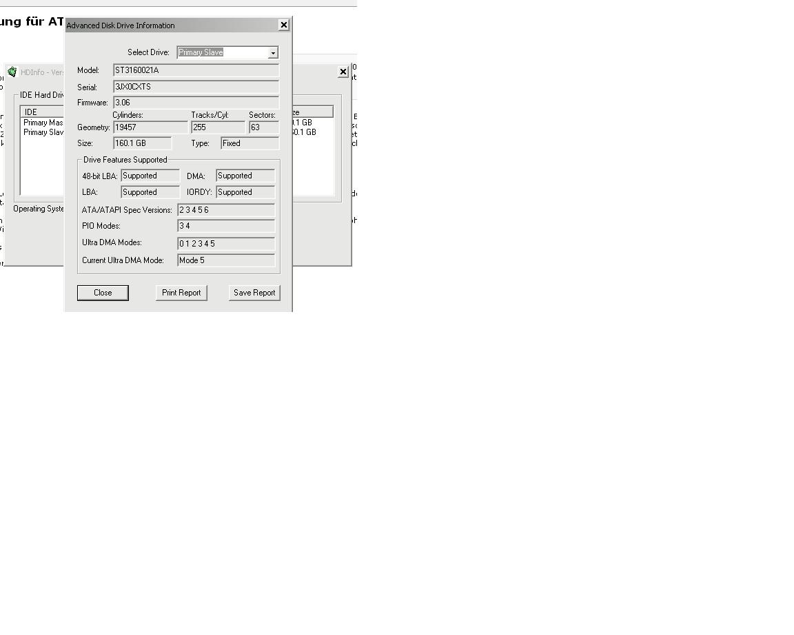

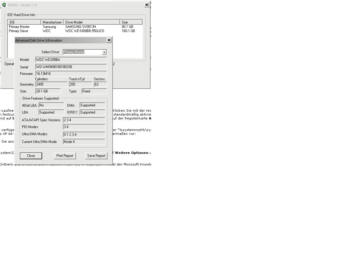

So, dass hab ich ist kein Problem. Meine System Platte ist eine „Samsung – SV0813H“ und die besagte Problem Platte: ist eine „WesternDigital – WDC. Denk aber das dieses Tool(HDinfo“ schon nur Mist aus sagt, daher wo auch die Fehler!?
Edit: vll. sollt ich die System mal über den IDE Controller anschließen und nur die Problem Platte direkt ans Board abschließen? Weiß im Moment eben nicht wies besser ist oder ob das vll hilft. den das besagte Tool erkennt siehe Bilder, irgend etwas nicht korrekt.
