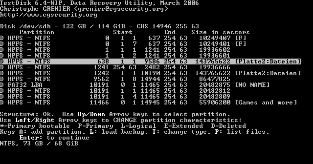

So,
vielen Dank, hab schon gehofft dass du dich meldest Fiona ;)

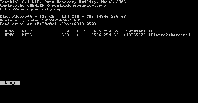

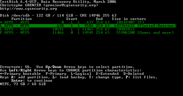

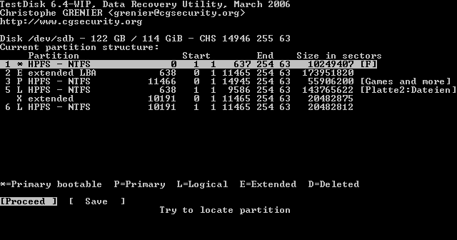

Also ich hab alles so gemacht, sieh dir mal die Screens an...

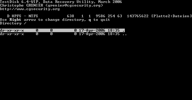

Bei dem vorletzten Screen sieht man ja, dass ich die besagte Partition anwähle, aber sie ist doppelt aufgeführt....wenn ich auf den oberen P drücke, dann erscheint dass da oben;

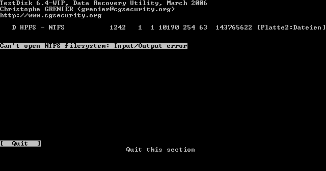

beim unteren Platte2: Dateien, bekomm ich die Meldung hier im Anhang, versteh ich nicht...
Wie soll ich nun vorgehen?? Kann man da was machen oder sind die Daten weg?? :eek:
Testdisk findet sicherlich auch ältere nicht mehr vorhandene Partitionen anhand von alten Überbleibseln.
Daher zeigt die untere Partition einen Fehler an.
Die obere Partition ist absolut leer wie frisch formatiert.

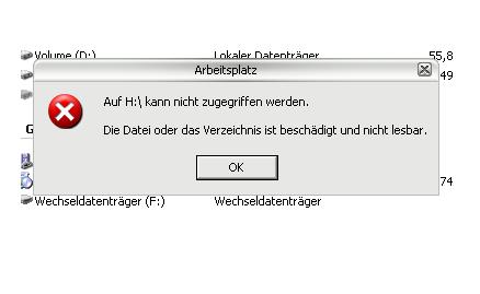

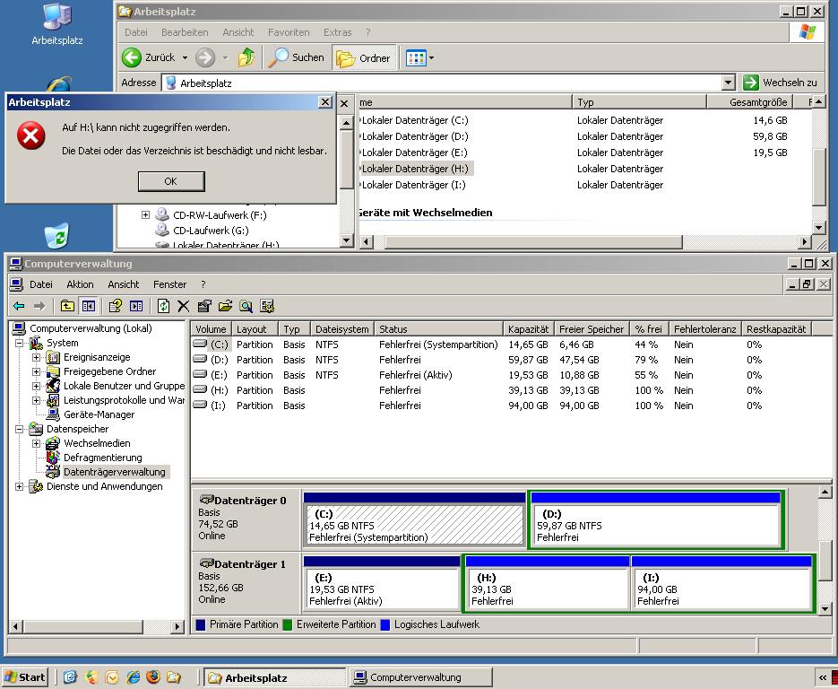

ich habe zur Zeit den Rechner meiner Freundin hier und habe folgendes Problem:
PC hat eine Festplatte mit 3 Partitionen (c,d,e), wobei nur die Erste Partition im Explorer angezeigt wird.
@Fiona habe nun deine Tips und Hilfestellung in diesem Thread befolgt und habe es geschafft die Festplatten im Explorer wieder sichtbar zu machen, doch sobald ich auf einer dieser klicke bekomme ich die Fehlermeldung:
Auf D:\ kann nicht zugegriffen werden.
Die Datei oder das Verzeichnis ist beschädigt und nicht lesbar.
Anbei habe ich einen Screenshot angehägt.
Wäre euch sehr dankbar, wenn ihr mir helfen könnten.
Gruß Maxone
Mache mir mal eine Diagnose mit Testdisk ob die Daten von der Partition angezeigt werden.

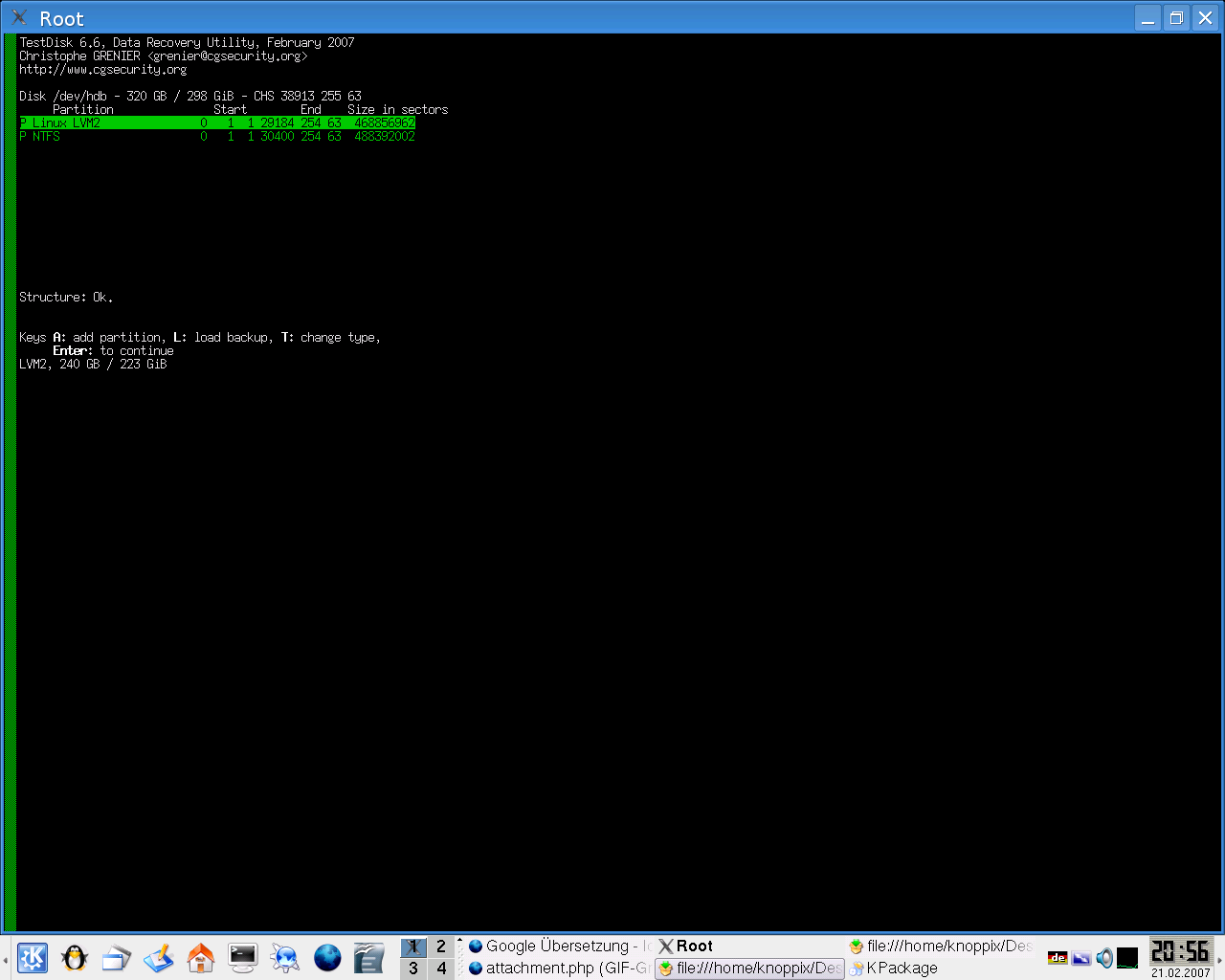

Hallo Fiona,
ich hab hier eben alle Postings gelesen, Du kannst den Leuten wirklich super helfen. Ja auch ich habe ein Problem mit den Partionen.
Ich habe hier eine Platte mit 230 MB Daten. Kopiert mit DD_Rescue aus einem Adaptec Hardware Raid 5 Verband mit 4 Platten. Das ganze lief in einem Linux Suse 9.2 Server. Dort ist die Systemplatte einfach "stehen" geblieben. Das Raid ist dabei ganz geblieben. Beim Aufspielen von Suse 10.2 (das war der Fehler da noch kein treiber für das Raid) wurde beim Mounten des Raids die Partition zerstört. Deshalb versuche ich jetzt unter Knoppix 5.1 mit Testdisk 6.6 die Partion wieder herzustellen Bis zum begefügten Bildschirm komme ich. Wo her die NTfs Partion kommt ???? sind auch keine Daten (unter P) bei NTSF zusehen. Bei der Linux LVM2 geht p gar nicht an (leider) Warum kann ich nicht mit den Pfeiltasten links oder rechts dort bei NTFS ein D anwählen. Ich kann hier nichts anwählen???[
Vielen Dank schon einmal im Voraus.
Gruß aus Hamburg

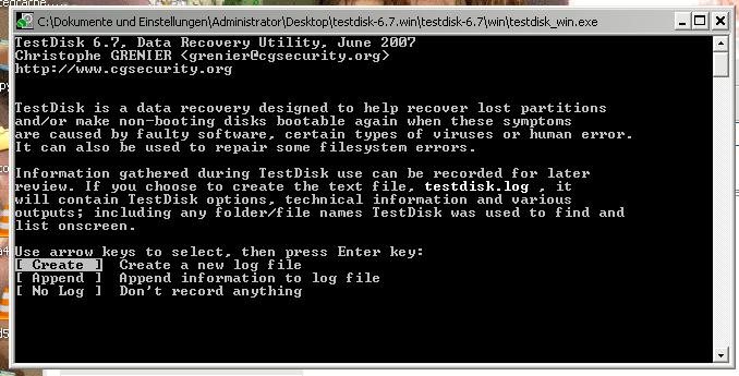

Bin neu hier oder besser gesagt, habe mich hier angemeldet da ich auch so ein Problem habe.
Mein Problem schaut wie folgt aus. Habe eine 160er Platte für meine Daten, war so am Grafik basteln und konnt plötzlich keine Bilder mehr von der platte öffnen, da bin ich über den Arbeitsplatz drauf und konnte auf der Platte den Bilder Ordner nicht mehr öffnen aber den Ordner mit mp3s auf der selben platte konnt ich öffnen. da dachte ich machst ein Neustart. aber nach dem Neustart war dann die ganze platte nicht mehr lesbar(siehe Bild) nun bräuchte ich mal Hilfe bei testdisk. da Daten rettungs progis nichts bzw. nur vereinzelte Sachen finden, was ja aber logisch ist da die platte ja nicht gelöscht wurde. danke schon mal für Hilfe.
Gruß miko
Edit: Hab hier mal noch das erste Bild von Testdisk angehängt.....was wähl ich da aus?
Kann bei dir auch auf ein beschädigtes Dateisystem hinweisen.
Mache mir aber mal eine Diagnose mit Testdisk.
Lade dir mal die Testdisk 6.8WIP beta.
https://www.computerbase.de/downloads/systemtools/festplatten/testdisk/
Starte Testdisk bestätige bei dem Log-Datei-Screen mit Enter, wähle deine betroffene Festplatte aus und bestätige mit Enter, bestätige bei Partition Table Typ Intel, bestätige bei Analyse mit Enter und setze mir einen Screenshot.
Markiere mal die betroffenen Partitionen und drücke p auf der Tastatur ob deine Daten angezeigt werden oder eine Fehlermeldung.
Zurück kommst du mit q drücken.
Wenn keine Partition mit Daten gefunden wurde;
Bestätige bei Proceed und setze mir auch einen Screenshot.
Bestätige weiter bis du zum Menü kommst wo unten steht [Quit] [Search] [Write] und gehe mit dem Pfeil auf [Search] (tiefere Suche) und lasse es laufen.
Setze mir auch einen Screenshot.
Die betroffene Partition sollte wenn du den Screen machst markiert sein.
Teile es mit.
Viele Grüße
Fiona

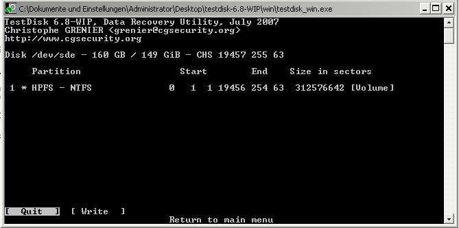

Dank dir schon mal für die schnelle Antwort und Hilfe.
Hier der erste Screen.
In diesem Fenster kann ich die P Taste nicht benutzen.
Hier noch 2 weitere Screens.
Kannst du hier zu schon etwas sagen? oder wie soll ich weiter verfahrn? Danke!

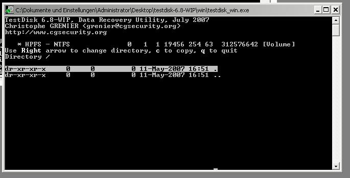

Versteh ich nicht. Habe sie nie Formatiert. Das mit der Datenrettungssoftware habe ich vorher schon probiert z.B. GetData Back. Aber das Problem ist ja das es fast nichts von meinen Daten findet..... Also das wird mir immer mehr zu einen Rätzel. Da mein PC sie auch nicht erkennt. Kann aber nicht daran liegen dass ich die Platte ausgebaut habe und in ein Externes Gehäuse gebaut habe?
Sollte eigentlich nicht am externen Gehäuse liegen.
Deine Festplatte wird erkannt und auch eine leere Partition.
Normal sollten dort keine Änderungen sein.
Auf diesem Bild wird mit zwei Punkten nur der Pfad und mit einem Punkt nur das Laufwerk angezeigt;
https://www.computerbase.de/forum/attachments/unbenannt_4-jpg.71518/
Ist absolut leer?!
Keine Daten.
Du kannst höchstens mal mit Enter am letzten Screen bestätigen und noch die tiefere Suche laufen lassen.
Ich weiß aber nicht ob sich das Ergebnis ändert.
Teile es im Fall mit!

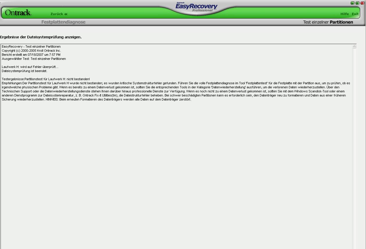

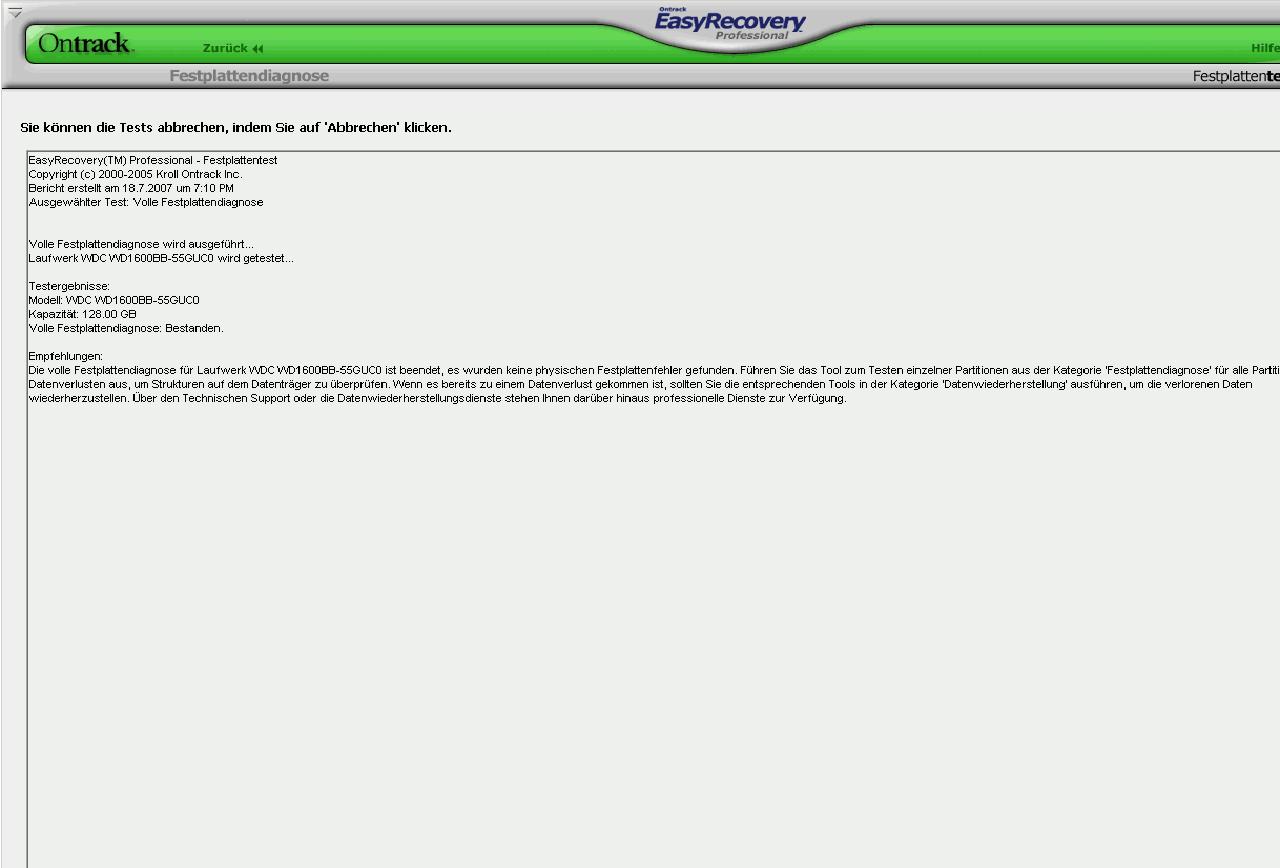

So also hab nun mal die tiefere Suche durch laufen lassen, siehe 1. Screen.
Dann habe ich mal mit EasyRecovery die Platte und Partition getestet siehe 2. und 3. Screen.
Derweil lass ich Restorer2000 durchlaufen.
Noch zur Info, vll. hilft es ja, kurz bevor die Probleme auftraten, habe ich noch paar Daten auf besagte Platte verschoben und genau diese sind es die ich bis jetzt mit den Datenwiederherstellungs Progis wieder herstellen kann. aber die ganzen alten Dateien wie meine Fotos usw. findet keines der Progis.
was ich noch etwas komisch finde das mein Platte laut 2. Screen nur 126GB haben soll, aber es ist ne 160GB Platte.

Easy Recovery hatte hier leider nicht immer geholfen.
Versuche mal den Sektorscan (gesamte Festplatte) mit Restorer2000 und teile es mal mit.
Hier geht nur probieren geht über studieren.
Bei beschädigte oder überschriebene Dateien kann es aber fü jede Datenrettungssoftware problematisch werden.
Viele Grüße
Fiona

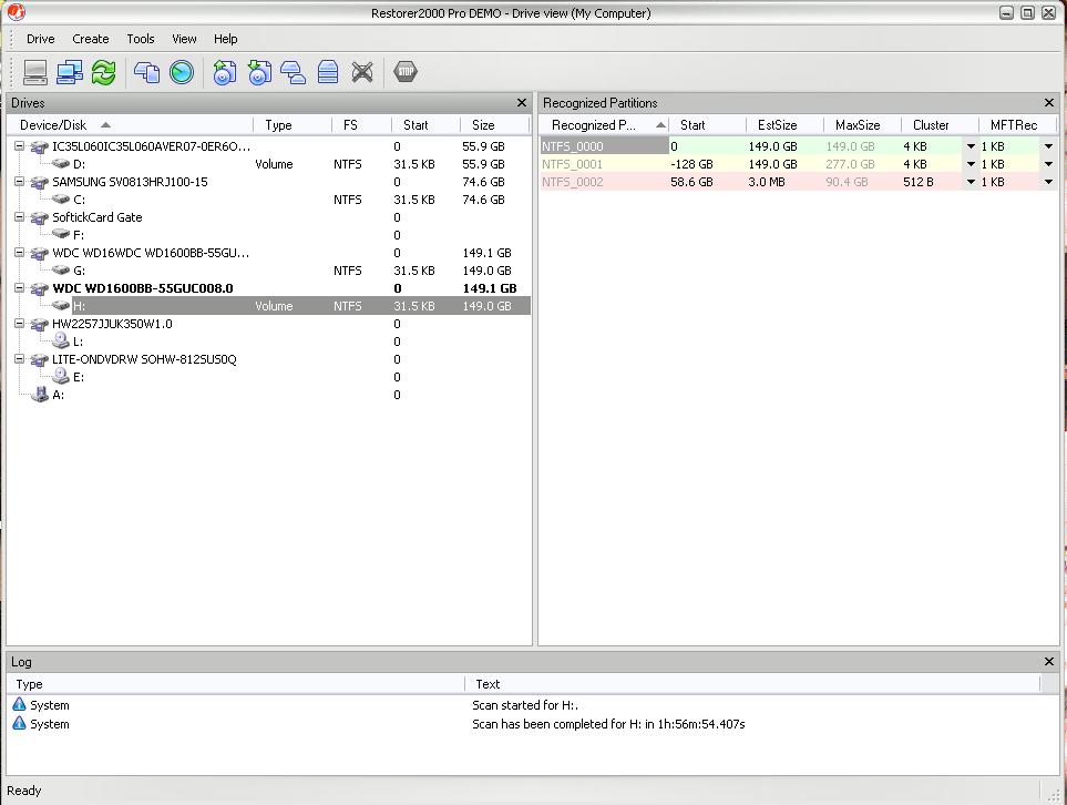

Hier mal das erste Bild nach den Scannen mit Restoorer2000. Werde jetzt mal schauen was mit den Progi noch so möglich ist.
Was ich aber eben nicht verstehe, ist das ich auf der Platte nichts gelöscht habe und sie auch nicht neu Formatiert habe und bis auf die Daten die ich drauf kopiert habe auch sonst nix verändert habe!? Warum haut mir dann die Platte ab!? da sind meine ganzen Fotos drauf....
Normal hättest du die Festplatte und nicht die Partition markieren sollen.
Dann den gesamten Bereich scannen, mit dem runden Icon, das wie eine Uhr oder ähnlich aussieht.
Wichtig im Moment ist aber nur, das du mit dem runden Icon deine Partition gescannt hast.
Daher lasse es ruhig mal und untersuche das Ergebnis.
Mache mal oben im rechten Fenter einen Doppelklick auf die oberste Partition.
Schaue mal was bei Root gefunden wird.
Teile es mit.
