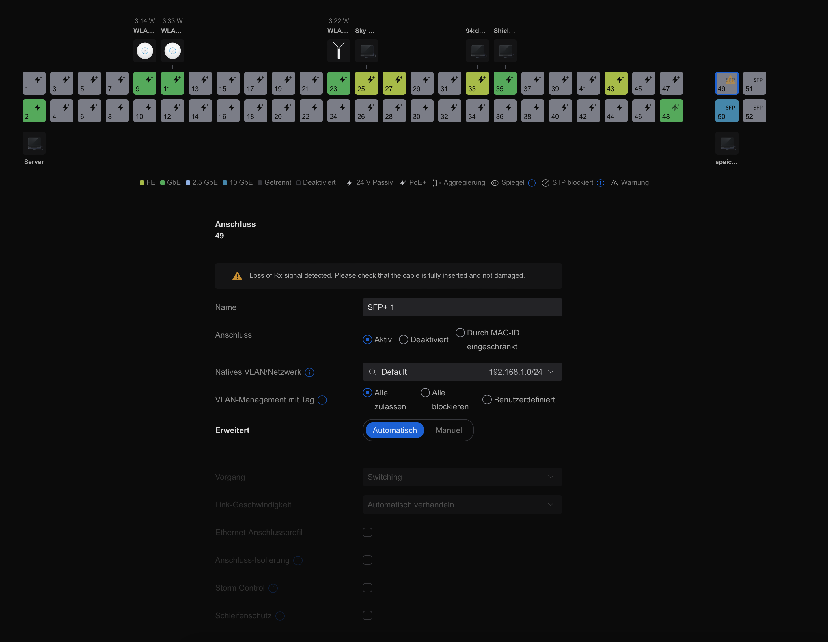

Hab ihn in den freuen SFP+ eingesteckt, das LAN Kabel vom normalen Gb Port dann in den Transeiver und fertig. LEIDER funzt das nicht. Hab im Controller vom Switch die Meldung "Loss of Rx signal detected. Please check that the cable is fully inserted and not damaged"
Hab dann das DAC Kabel umgesteckt auf SFP+ Port 2 und den Transeiver auf SFP+ Port 1, selbes Ergebnis. Am Port liegt es also nicht.
Das LAN Kabel ist nagelneu und funzt am Gb Port perfekt.
Ist es der Transeiver?
Gibt es etwas was ich tun kann um den Fehler einzugrenzen?

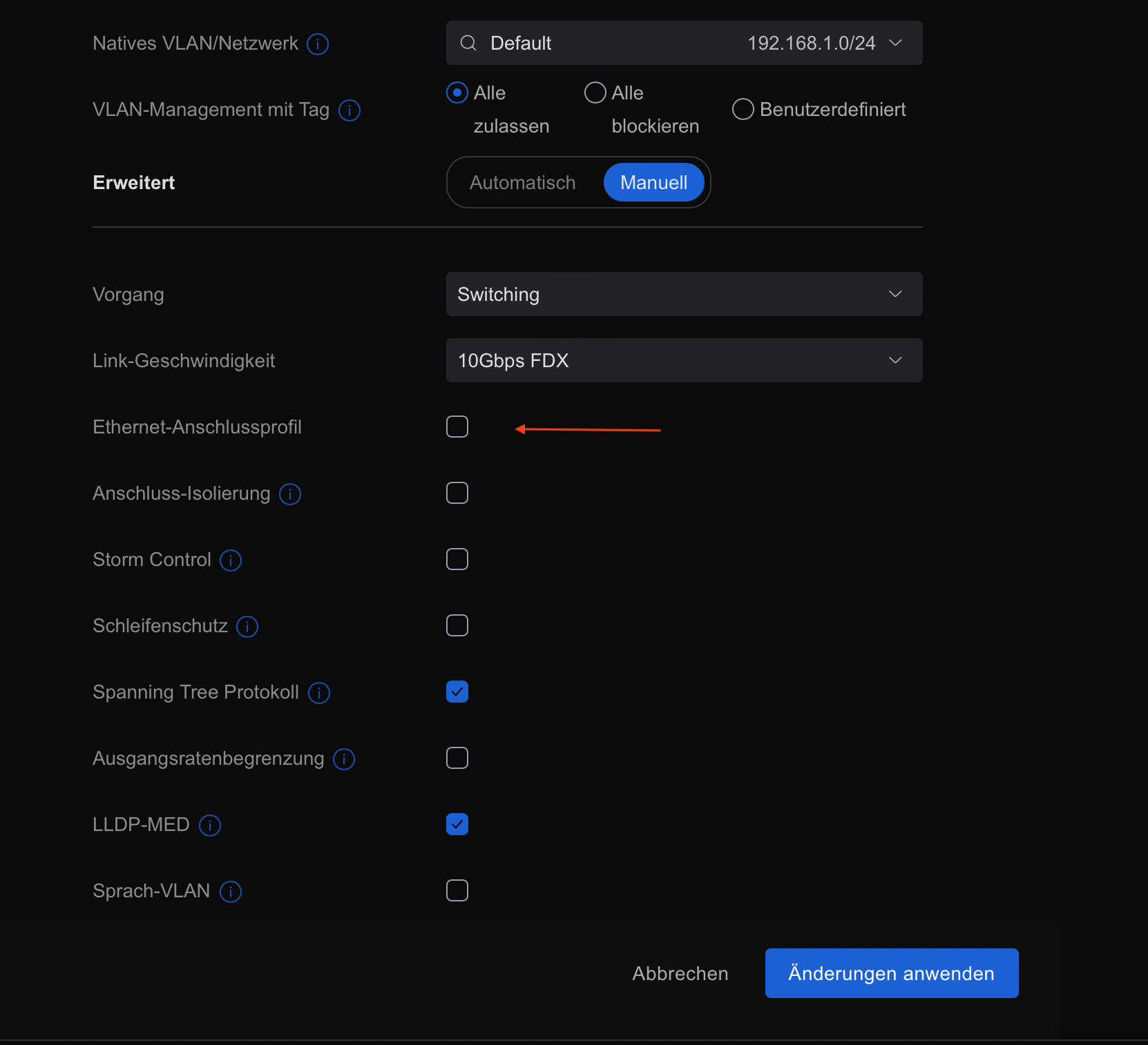

Nun, bei optischen (Glasfaser) 10G-Modulen hatte ich (mit managed TP-Link Omada-Switch) Probleme mit der automatischen Erkennung der Geschwindigkeit. Da ist der Link oft zusammengebrochen, etc.
Daher würde ich zumindest noch von "automatisch" auf "manuell" umstellen und dann bei "Link-Geschwindigkeit" die 10G wählen. Ob das bei Kupfer auch problematisch ist, weiß ich aber nicht. Zumindest bis 2.5G hat das eigentlich immer recht gut funktioniert.
Ansonsten, ein Test mit anderem und/oder kürzerem Kabel, wie bereits von anderen vorgeschlagen, wäre sicher nicht verkehrt, um den Fehler einzugrenzen.
hab ich mal gemacht und dazu gleich noch einen Neustart. Sollte ich sonst noch was ändern? Die Tests mit dem Kabel starte ich nächste Woche wenn ich den Adapter da habe.

Die anderen Häkchen sehen soweit OK aus. Was genau das Ethernet-Anschlussprofil hier ist, kann ich auch nicht sagen. Ich hatte noch nie einen Unifi-Switch.

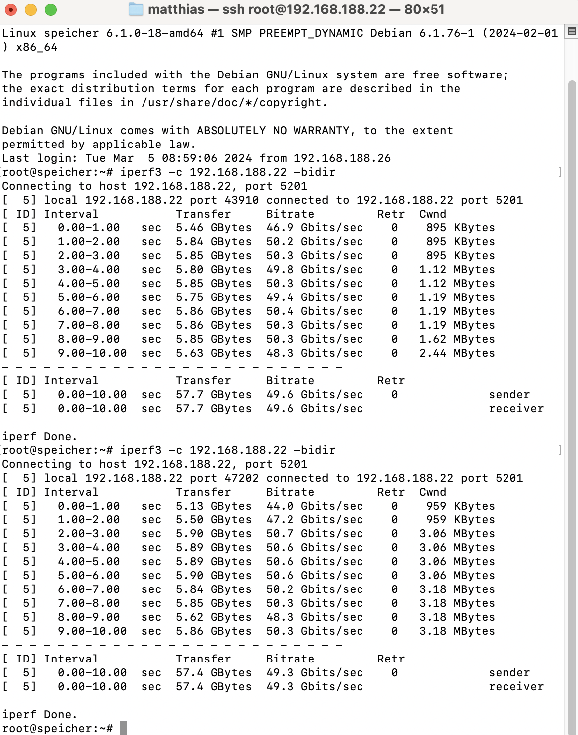

Na jedenfalls zeigt der Unifi jetzt keine Probleme an. Ob die Geschwindigkeit allerdings tatsächlich erreicht wird weis ich nicht. Iperf gibt aus
Wenn ich allerdings eine Datei testweise verschiebe zeigt mir Network Lite nichts an. Der TB Anschluss wird da wohl nicht erfasst.
Gibts da nicht was von Rathiopharm? :rolleyes:
Mich macht das "local 192.168.188.22 connected to 192.168.188.22" stutzig. Testet das nicht nur auf einen Rechner intern? Wird hier wirklich die Gegenseite angesprochen? Das würde auch die viel zu hohen Werte erklären.
Ansich ist iperf oder iperf3 schon das Richtige.
Sieht man ja am Fenstertitel bereits. Er ist per ssh auf die maschine 192.168.188.22 verbunden und macht von dort via -c eine Verbindung auf den Host selbst. Die neue Netzwerkkarte ist dabei gar nicht involviert.
Also, entweder auf dem Client oder Server iperf mit dem Parameter -s starten und auf der anderen maschine dann mit -c <IP des anderen Systems>

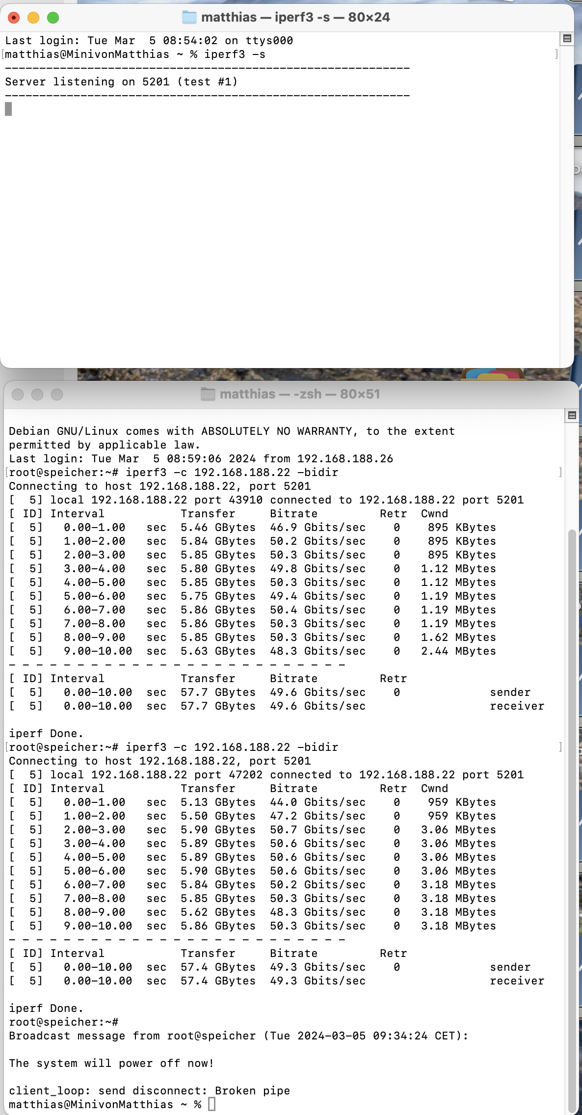

@SirKhan @Harrdy
Guten Morgen,
ich habe nach Anleitung 2 Terminalfenster geöffnet. Das erste direkt auf dem Mac und dort
iperf3 -s gestartet.
Dann ein neues Terminalfenster geöffnet und dort
iperf3 -c 192.168.188.22 -bidir. gestartet
Laut Anleitung macht das aus dem Mac den Server der lauscht und aus dem NAS den Client und mit -bidir testet er beide Wege, also bidirektional
Im Anhang der screenshot von den beiden Fenstern
