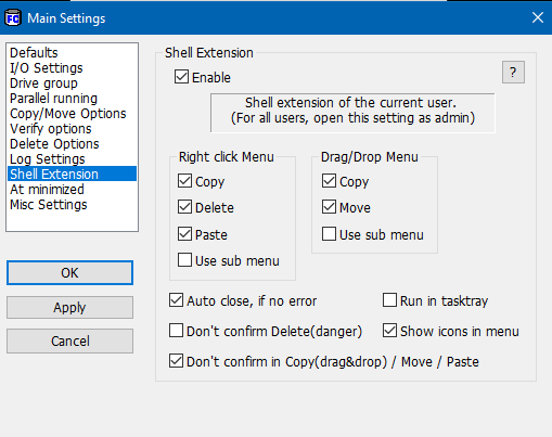

Das ist ein bekanntes Windows-Explorer Problem und hier im Forum bereits erwähnt, einfach die kostenlose FastCopy benutzen. Du kannst dort Shell-Extension aktivieren und ebenfalls "Don't confirm in Copy/Move/Paste" in den Optionen, so:
Danach wie gewohnt im Explorer mit "Strg+C Kopieren" oder "Strg+X Ausschneiden" und dann mit
"Rechtsklick->Paste" einfügen. Siehe da:
https://www.computerbase.de/forum/t...-wird-untersucht.2028078/page-3#post-25753316
So sind ca. 5 GB/s bei einzelnen NVMe-SSDs locker möglich. Bei Deinem Raid0 womöglich ~10 GB/s.

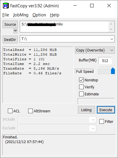

fastcopy macht einfach nur bei mehreren Dateien einen 2. Kopiervorgang auf .... mehr nicht. in der Einzeldatentransferleistung ist es genauso schnell wie der Explorer dann.
Einfach nur Nein, siehe da:
https://www.computerbase.de/forum/t...rk-full-speed-sonst-50.2021108/#post-26069915

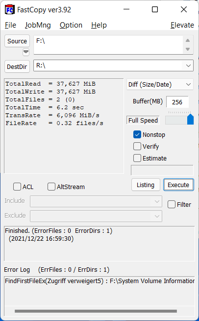

Ich habe es gerade bei mir getestet, siehe https://www.computerbase.de/forum/t...nung-teil-viii.1517410/page-153#post-26388129
Kingston KC3000 nach RamDisk. Über Windows 11 mit Explorer ca 11-12 Sekunden mit 2,8 GB/s, mit Fastcopy doppelt so schnell:
Ganz klares Ergebnis, Windows limitiert, das hat ja wern001 bereits auch erfolgreich gezeigt. Das sollte eigentlich Microsoft endlich mal lösen. Immerhin gibts schon länger SSDs und NVMe Protokoll, was die SATA Limits aufgelöst hat.
