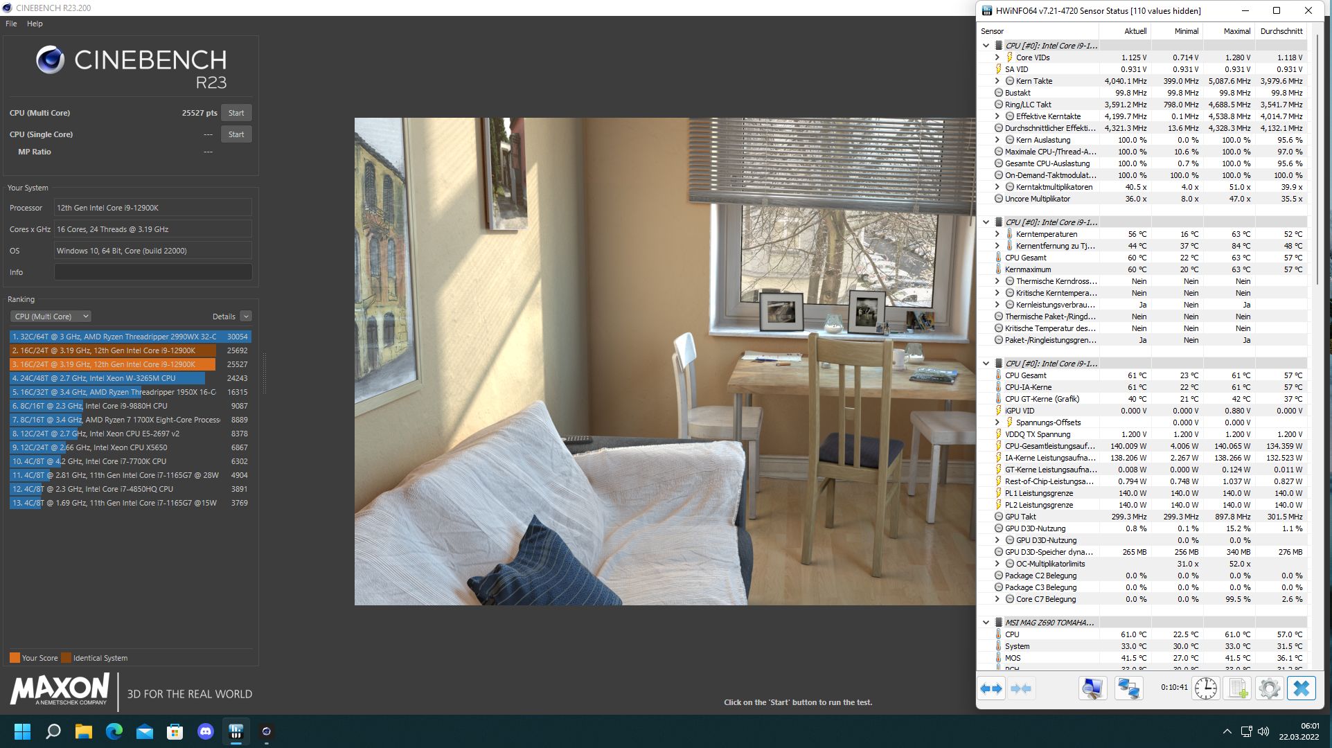

Intel Core i9 12900K, PL1=PL2: 140 Watt (MSI Lite Load: Mode 3), DDR4 3200 CL16:
@ Dr@gonXP
danke, die MSI Lite Load Angabe Deines Wertes hat das Problem geklärt:

Lite Load 3:
power (LP1=LP2), cinebench r23 multi score
125, 24319
128, 24589
132, 24784
135, 24891
138, 25154
142, 25344
146, 25560
150, 25804
jetzt sieht man, dass MSI default/auto Lite Load Einstellung bei gesenkter PL1/PL2 zu schlechteren Ergebnissen führen, so gesehen haben die Effizienz-Tests des 12900k ohne vollständige Angaben der Mainboard Einstellungen kaum einen Sinn
