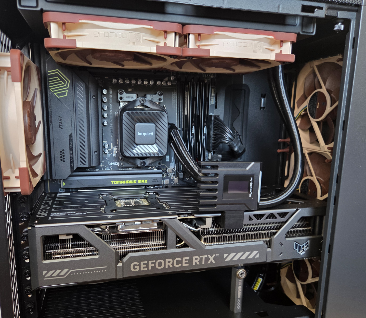

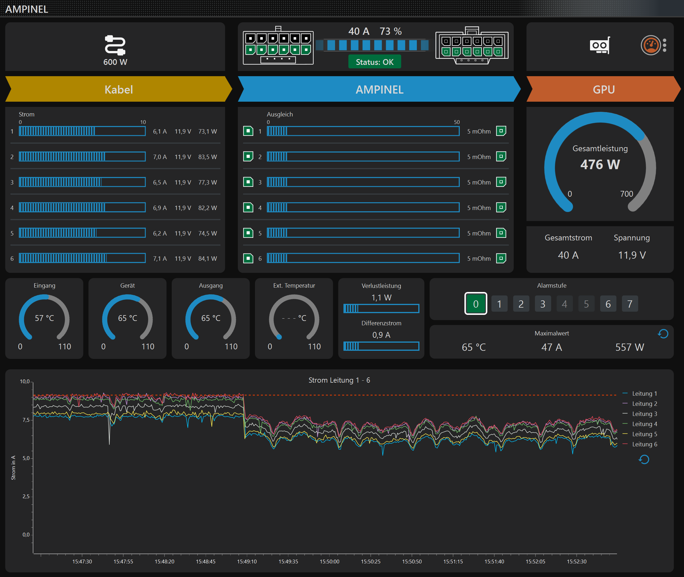

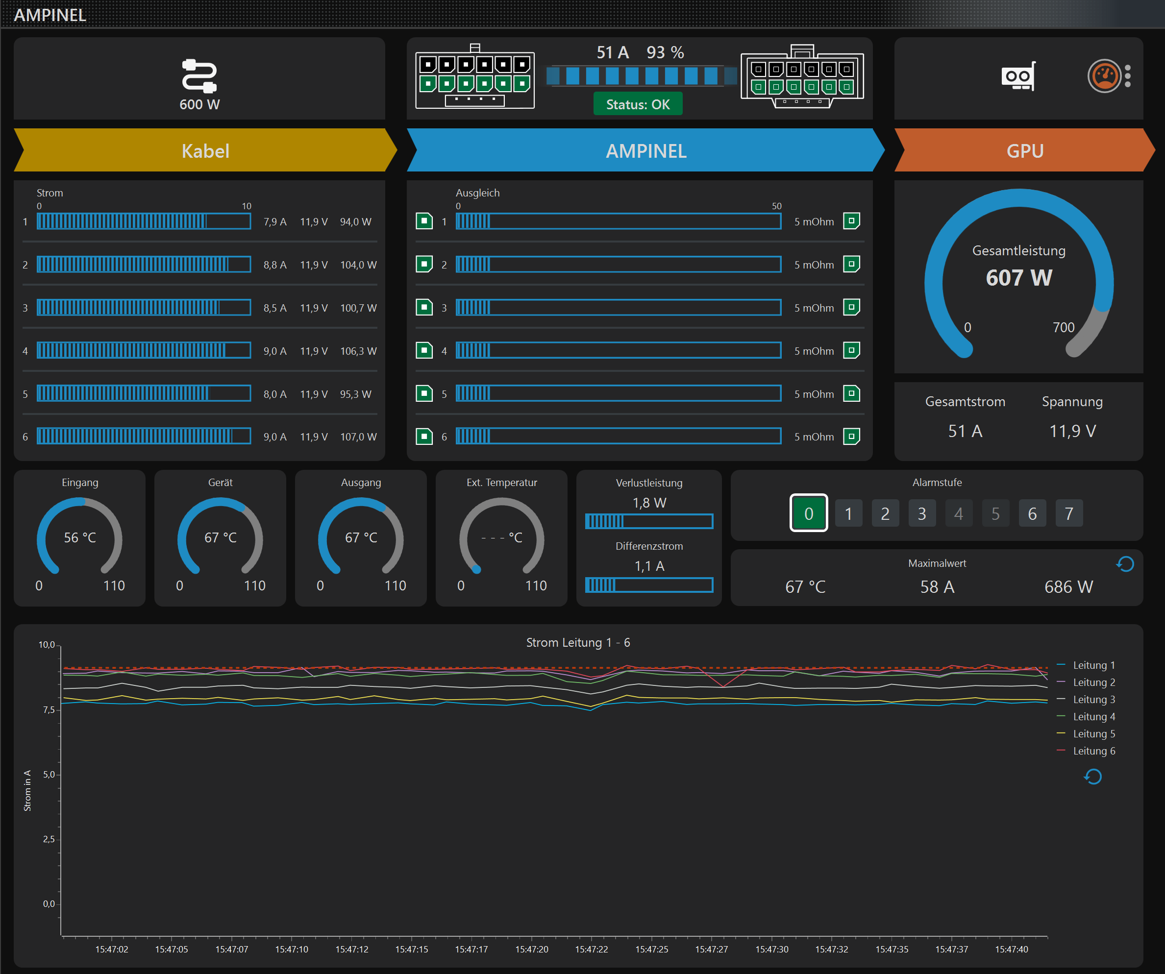

immerhin kann man damit für sich selbst rechtfertigen eine Thermographiekamera und eine Stromzange zu brauchen 😉
Im Ernst ist nicht toll. Bei mir waren es nach der Installation eines neuen Netzteils mit neuem 1 zu 1 Kabel an der 5090 unter Vollast mehr als 2 A Unterschiede zwischen den einzelnen Litzen des Kabels (5,xx - 7,xx A). Trotz nochmal aus- und einstecken und ohne enge Radien verlegt. Im Steckerbereich der Karte (ASUS TUF) bleibt alles bei ca. 60°C. Sicherheiten sind so natürlich schon noch da, aber keine Toleranzen für Fehler.
