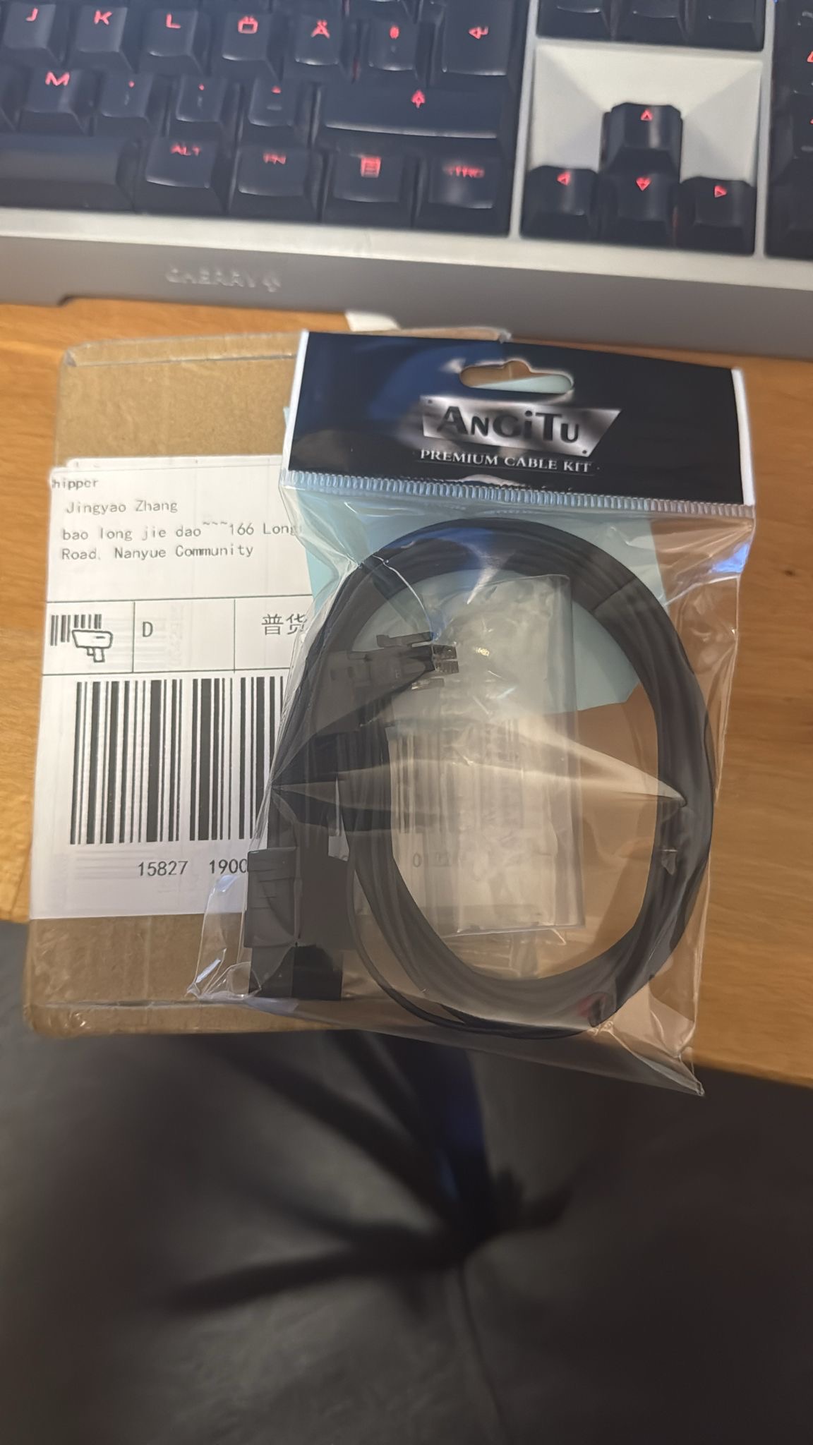

1a5307a3-bab7-436a-8832-27ae716910dc.JPGe0c2dfc7-1e01-4f26-abac-59880b40b247.JPGb3b76315-2b48-41f9-a7d1-79986c59e234.JPG
Der AliExpress Billigst-Winkel-Stecker Adapter war besser als das was von Nvidia dabei gelegen ist.
