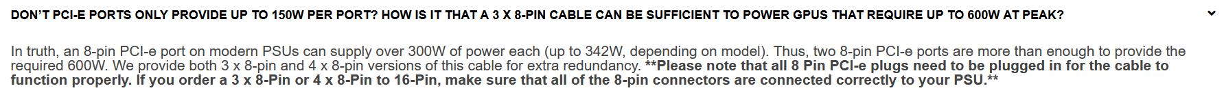

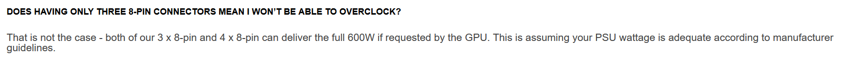

@Drewkev
Das 3x8 pin kann auch 600W =)
https://cablemod.com/support/#12vhpwr-pcie-gen-5-atx-3-0
Das mit den Schmelzenden Stecker ist nicht auf 3 oder 4 Pin zurück zu führen. Die Frage bleibt aber grundsätzlich offen ob es einen Technischen unterschied gibt. Und warum Cablemod 3 verschiedene Kabel für 12+4pin anbietet.
Das musst du die fragen.
Wenn beide 600W können, anscheinend nicht.
