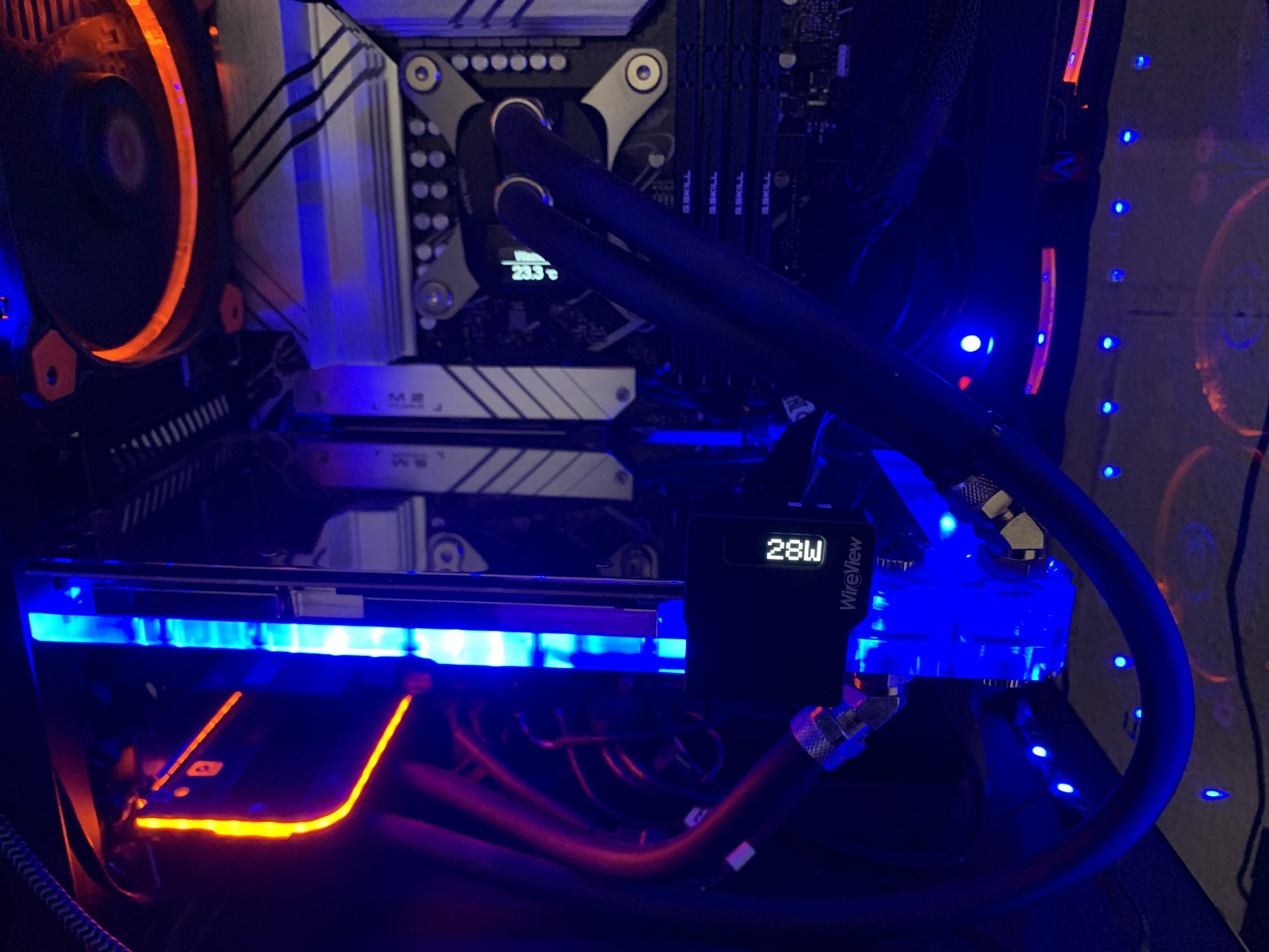

Alleine die Tatsache, dass man ihn zerstören soll, zeigt doch, dass es ihnen einzig und alleine darum geht, nicht noch mehr negative Schlagzeilen zu bekommen, falls jemand ihn weiterverwendet. Der Stecker funktioniert nämlich in 99,9 Prozent der Fälle. Ich verwende meinen auch weiter, habe mir aber jetzt doch noch einen WireView bestellt, mir war nämlich nicht bewusst, dass der ein Display hat und das finde ich ganz Nice.

Also habe jetzt auch mal die Temps am WireView Adapter gemessen, der bleibt schön kühler, die Temps am PCB und Stecker sind aber absolut identisch mit dem von CableMod. Aber das Display ist Nice, muss ich zugeben.
