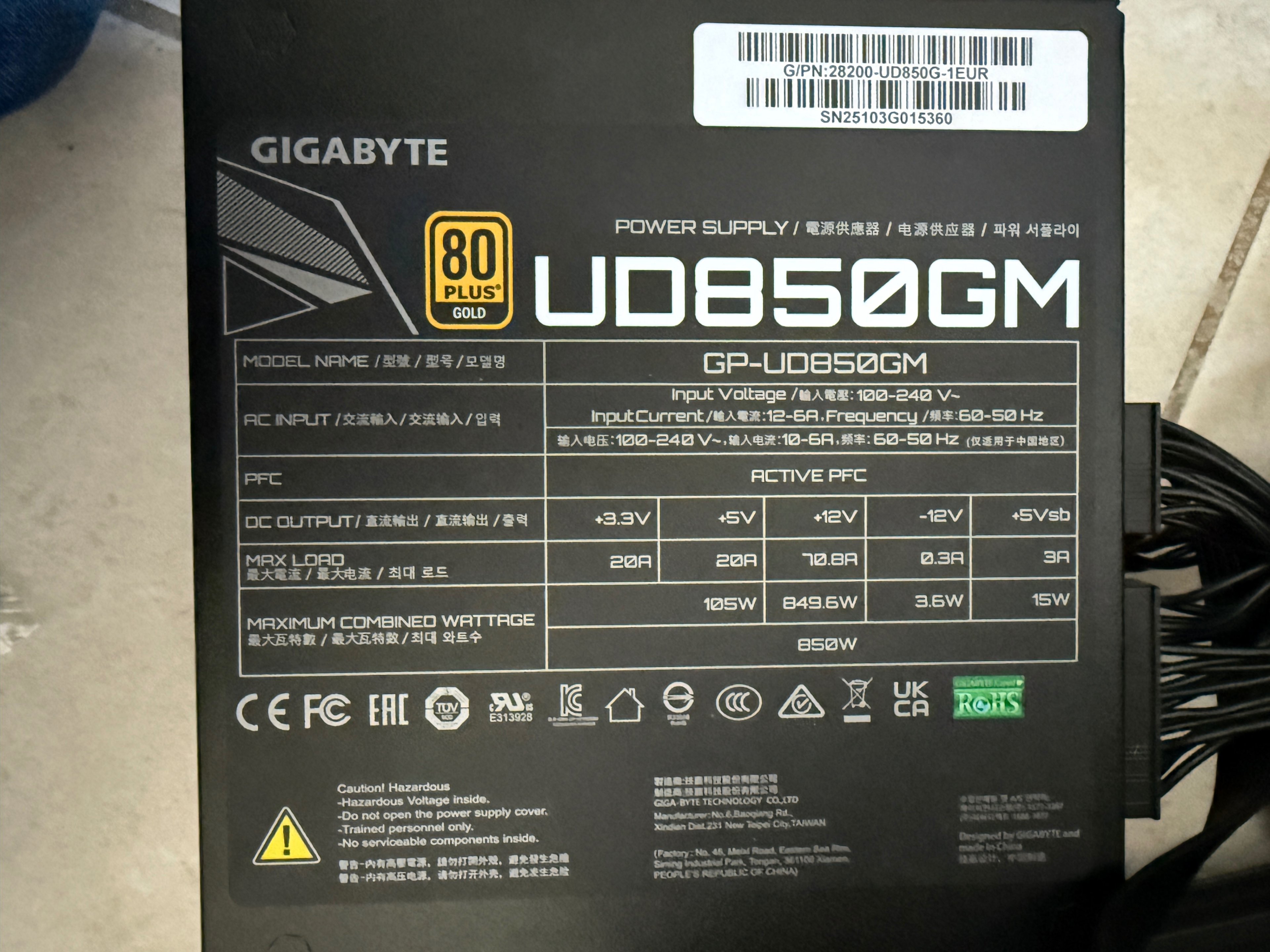

Passt der Corsair Adapter auch auf ein Gigabyte UD850GM?
Versorgt wird eine Zotac RTX 4070TI Super.

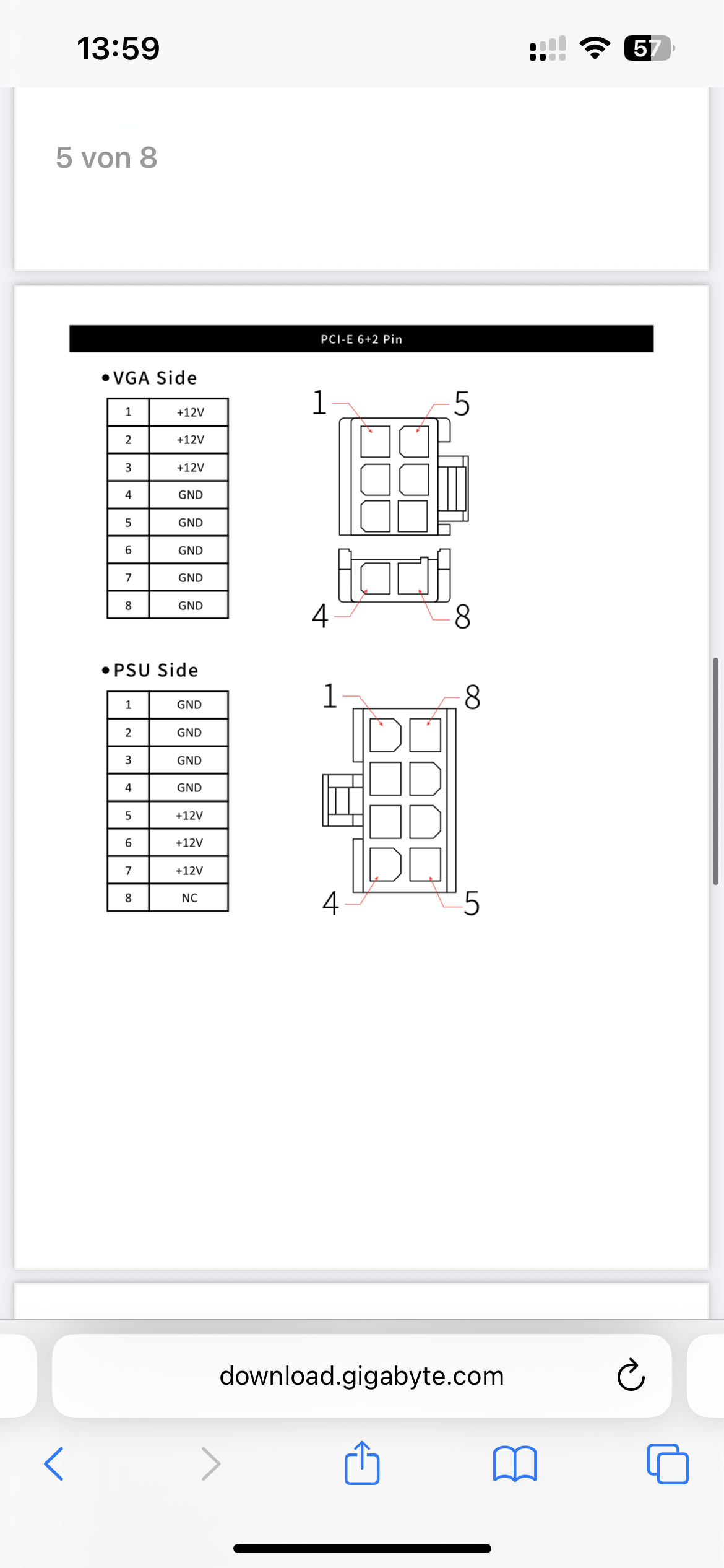

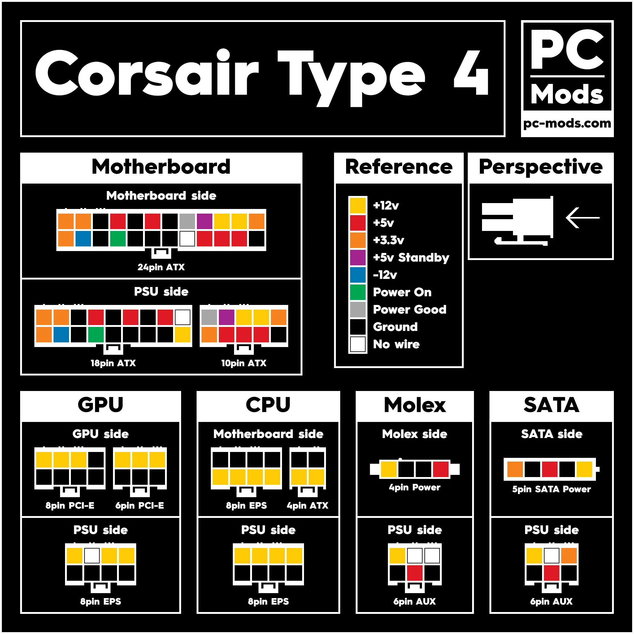

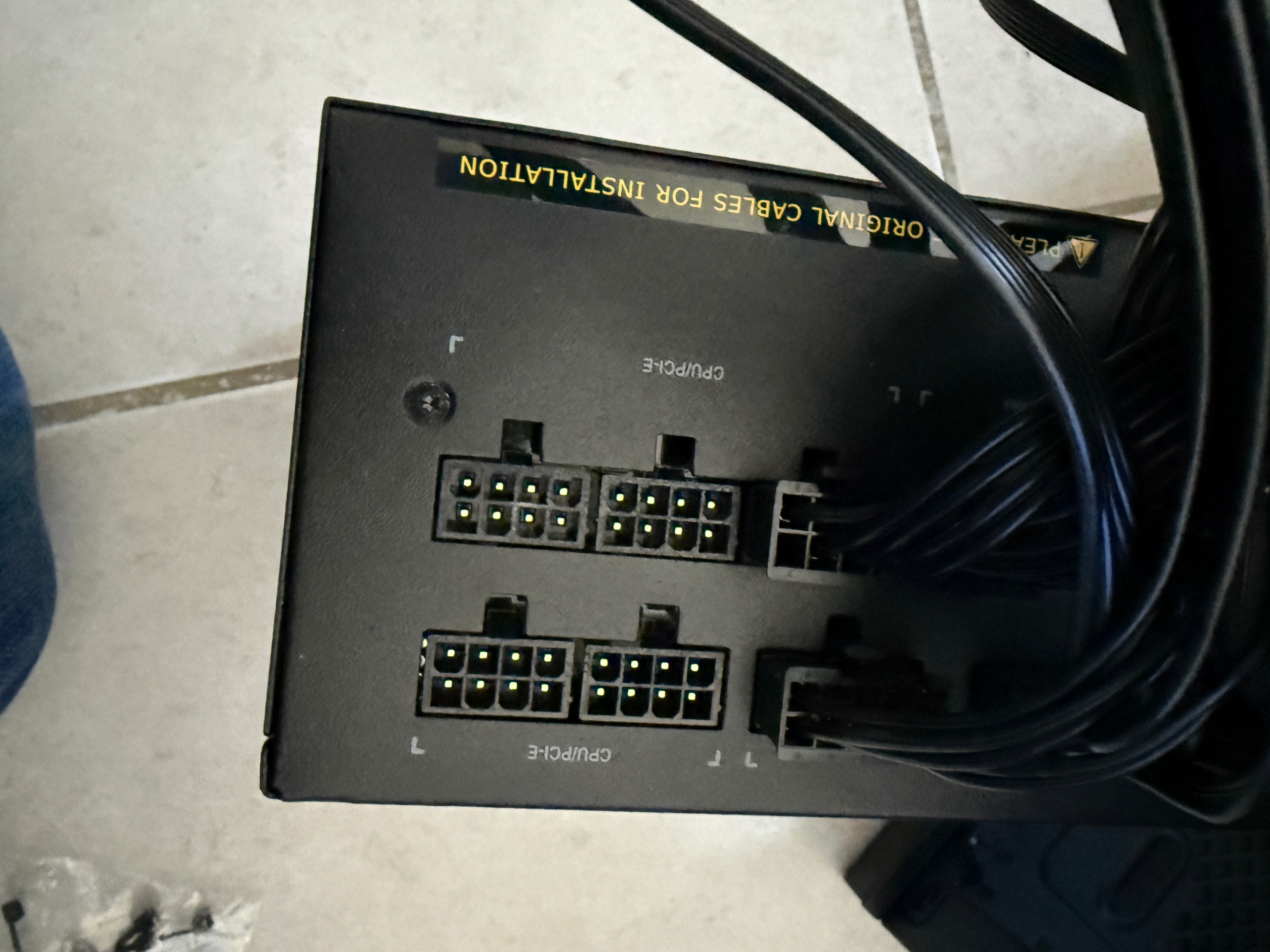

Standardantwort: Kabel für modulare Netzteile sind (auf der Niederspannungsseite) nicht standardisiert lt. Hrsg.
Toll also nein?
Ich habe leider nichts zu messen hier, was würde im worstcase passieren?
Drei Szenarien:
1. der Stecker passt physisch nicht
2. der Stecker vertauscht 12V und Ground, das kann deine Grafikkarte beschädigen.
3. Es passt alles

Ich glaube, dass 2. nicht eintreten wird. Kannst du aber mit einem Multimeter prüfen und davor die Dokumentation zu den Steckern nochmal anschauen. Garantie wirst du aber auch nicht bekommen, wenn bspw. der Stecker anfängt zu schmelzen (wobei das bei der 4070ti wahrscheinlich noch nicht so ein großes Thema sein wird)

Fall 2 ist genauso realistisch wie Fall 1 und 3. Wenn du 12V auf Ground gibst, zerschießt du dir ziemlich sicher etwas auf der GPU. Hat in der Vergangenheit schon andere Hardware gekillt. Ja, selbst bei einfachen SATA-Stromsteckern.
Deshalb: Nur "Originalkabel", insbesondere wenn man nicht weiß, was man tut. ;)
Wenn man weiß, dass die "Basis" dieselbe ist, quasi nur der Brand ein anderer ist, kann man das sicher auch noch probieren.
Aber Corsair lässt seine Netzteile von CWT fertigen, manchmal von Seasonic. Bei dem erwähnten Gigabyte Modell ist es MEIC. Also auch noch eine komplett andere Plattform eines komplett anderen Herstellers.
Würde ich einfach tunlichst vermeiden.
Eine Ausnahme: Beim 12VHPWR/12V-2x6 ist das Pinout auf beiden Seiten standardisiert. Also wenn am Netzteil ein nativer 12VHPWR/12V-2x6 zu finden ist.
