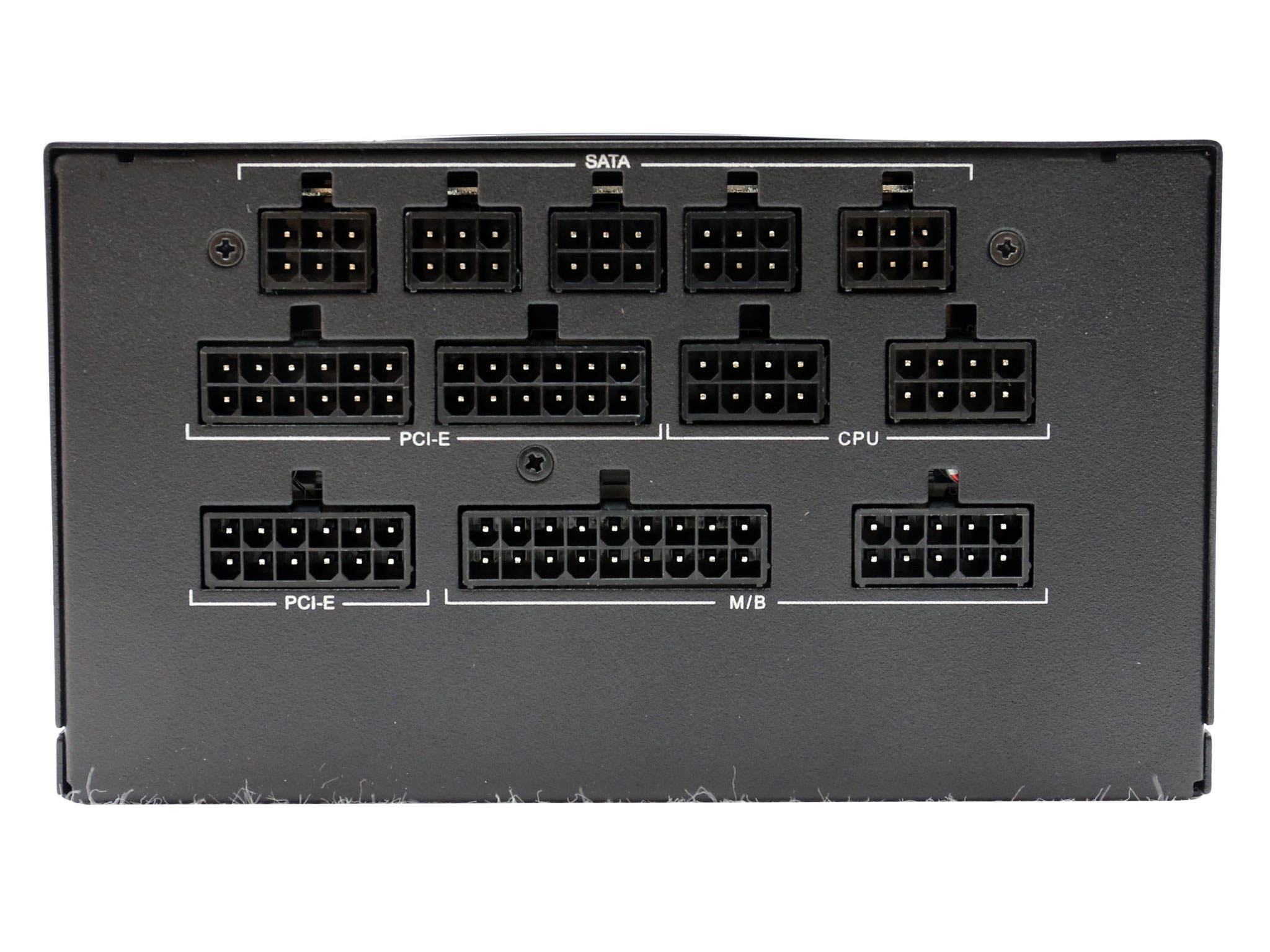

Moin, ich möchte mir in naher Zukunft eine RTX 4090 kaufen und möchte nicht den Nvidia Adapter nutzen.
Würde gerne einen Adapter für den 12vhpwr Anschluss nutzen. Habe folgendes Netzteil:
Riotoro Builder Edition 1200W ATX 2.4, bulk
https://geizhals.de/riotoro-builder-edition-1200w-atx-2-4-pr-gp1200fm-eu-a1807237.html
Mit folgenden Anschlüssen:
Gedacht habe ich an diese Cable Mod von bequiet!:
be quiet! Grafikkarten Adapter Kabel 12VHPWR für be quiet Netzteile BC072 https://amzn.eu/d/2st5Vla
Könnte das funktionieren, auch wenn ich kein Netzteil von bequiet habe?
Edit: wenn nein, wäre ich für Alternativen dankbar :)
Lieber nicht versuchen.
Die Anschlüsse am Netzteil sind nicht genormt und könnten völlig anders belegt sein. Im schlimmsten Fall zerlegt es deine Hardware.
