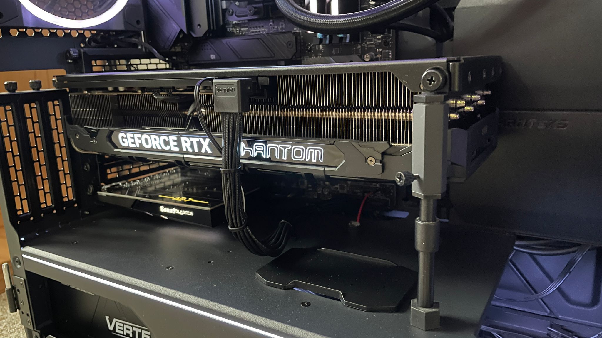

Hattest Du vllt einfach Pech mit einem Montagsmodell? Ich habe (an einem Seasonic-Netzteil) ein gewinkeltes Be Quiet 12v 2x6-Kabel (neue Bezeichnung für überarbeiteten 12V HPwr-Standard) und das passt schlüssig und hat auch keine so steifen Adern.
Keine Hitzeprobleme und die GraKa zieht bis maximal 502W, was man mit GPU-Z ja monitoren kann.
Würde eh n Gekröpftes empfehlen, schon hat sichs mit der Biegerei. Da gibts aber zwei Sorten: normal und Reverse, je nachdem wo bei Deiner GraKa der Verankerungshaken sitzt.
Ich habe das Reverse (Verankerungshaken sitzt unten). Ist Deine Verankerung oben am PCB, brauchste das Normale. Gibts beim Käsekönig oder Alternate.
