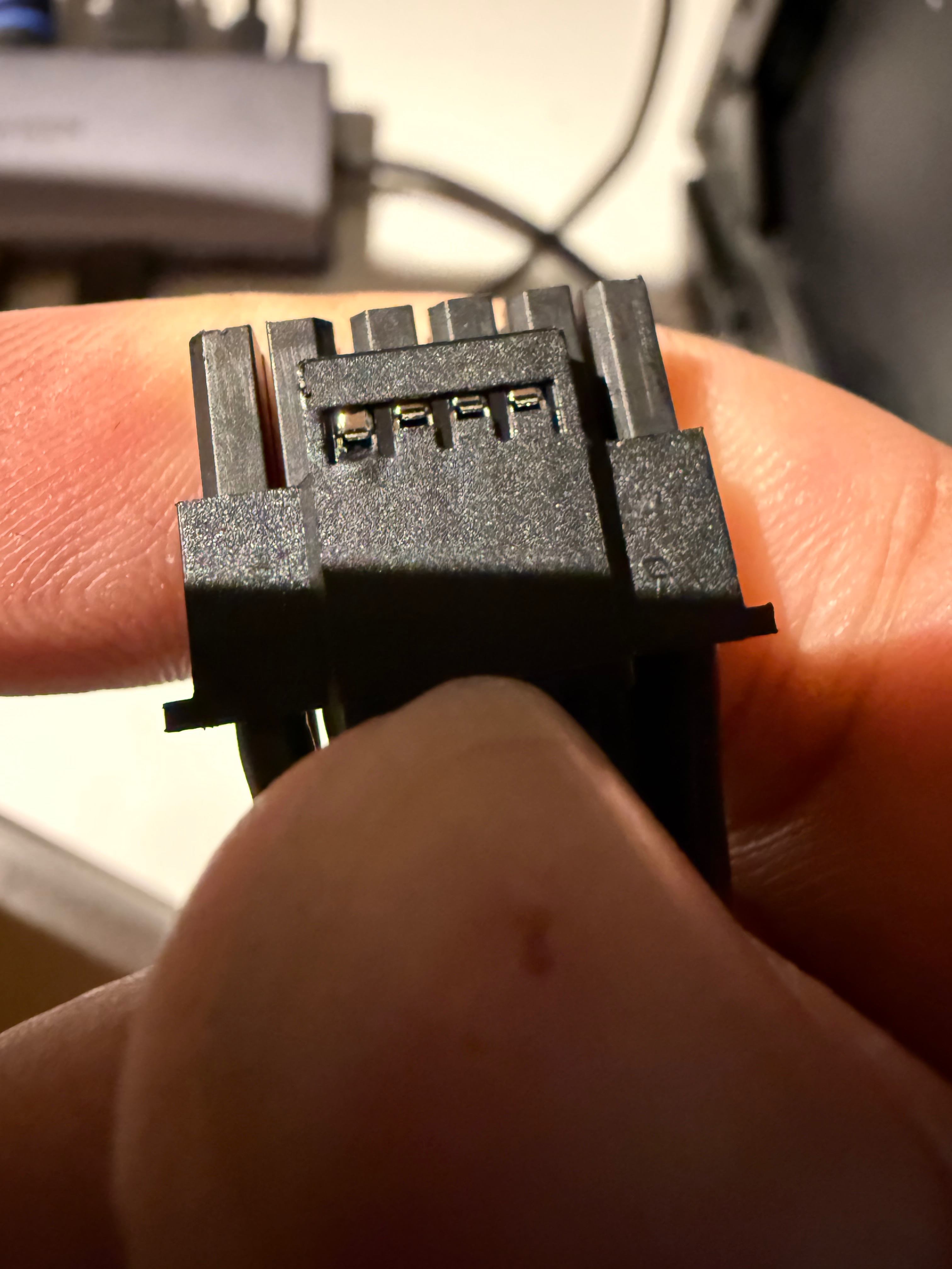

Servus zusammen,
ich habe vor kurzem ein System zusammen gebaut sieht wie folgt aus:
Ryzen 9800X3D (kein OC / UV alles Stock)
32GB Lexar DDR5 6000mhz
RTX 5070Ti Vanguard SOC
FSP TI Hydro 1000 Watt
Bequiet shadow base 800FX
AsRock Nova x870e
Ich wollte, da mir das Gehäuse nicht mehr gefällt auf ein Fractal Design Meshify 3 XL wechseln und hab heut langsam angefangen das Ganze zu zerlegen.
Dann hab ich grad den 12VHPWR Stecker gesehen und war etwas erschrocken.. wie auf den Bilder zu sehen sieht der ja wie verschoben aus…
Ist das ganze Unbedenklich? Oder doch Richtung Retoure gehen?

Wenn du das so ausgepackt hast, würd ich das reklamieren.
Ansonsten kannst du den Pin etwas vorschieben mit ner Nadel. Achte drauf den Kunststoff nicht zu schrotten.
12VHPWR + RTX 5070Ti Vanguard SOC und dann so ein Anschluss? Niemals, zurück damit und nicht selber dran rumspielen.
Sieht das nur so aus, oder ist auch das Plastik verbogen?
Würde es auch eher zurückschicken als selbst dran rumzubasteln.
Reaktionen: VmaxGunni, DJMadMax und duskstalker

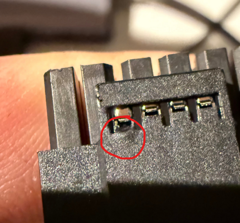

Der Pin ist doch nicht nur verschoben. Der Kuststoff drumherum sieht gescholzen aus.

sieht mir nicht geschmolzen sondern eher verbogen aus. die buchse hat wohl damals beim einstecken nicht gefluchtet oder geklemmt und die kleine plastiknase zusammengeschoben.
kannst versuchen ob es noch mit ausreichend leistung erkannt wird, ansonsten besser ersetzen.

Aber hier gehts nicht um den Design-Fail von Nvidia. Der Stecker vom TE ist schlichtweg ein Fabrikationsfehler und sollte reklamiert werden. Damit die Sense-Pins richtig arbeiten können, sollten sie schließlich auch richtig ausgerichtet sein.

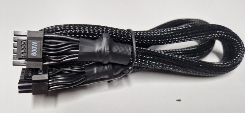

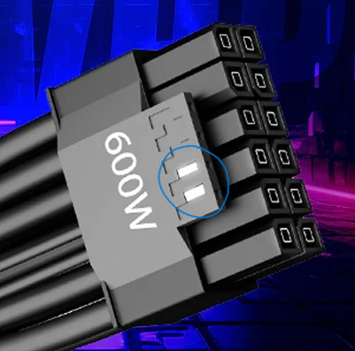

Dürfte der S1 PIN sein. Der wird nicht wirklich benötigt.
Bei vielen Kabeln sind nur S3/S4 belegt:

Der Stecker hier wurde schlecht gefertigt, fertig. Umtauschen, glücklich sein.
