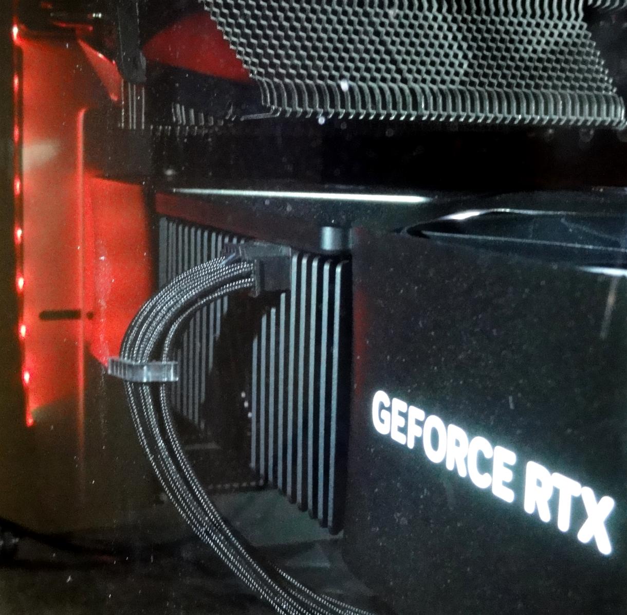

Also mein Fasgear China Kabel hält noch und wurde testweise mit 560 Watt belastet. :evillol:
https://www.amazon.de/dp/B0BJZCCMY1 | https://www.amazon.de/dp/B0BNH2M2KK
Habe nix geföhnt. Habe das Kabel und es ist wirklich Sau flexibel. Keine Probleme und Stecker wird auch nicht warm…

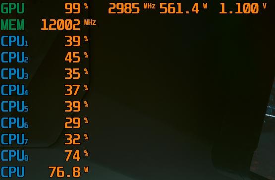

@0ssi wat..
wie schaffst du es 560w durch eine FE zu ballern?

Grovy schrieb:
@0ssi wat..
Per MSI AB Powerlimit auf 133% (=600Watt) und Core Voltage +100(mV).
Vorher bei Allgemeine Einstellungen die Spannungsregelung freischalten.

@Ossi,
schaut mir aber so aus, als wenn der Stecker doch von den Kabeln nach unten gezogen wird. Also es müsste doch mehr Richtung 90 Grad gebogen werden, damit der Stecker mehr entlastet wird bzw der Kabelbaum mehr angehoben werden.
