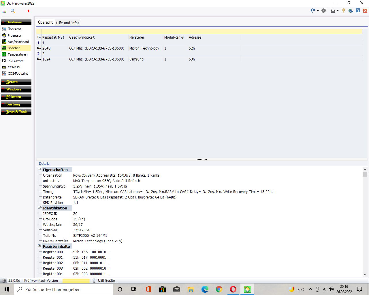

Ich habe hier ein altes Bord wo DDR3 Ram verbaut sind.
In der Info siehe Anhang steht was von 1334, aber bei ebay finde ich nur welche mit 1333.
Kann mir jemand sagen welche ich dafür brauche?
Weiterhin passt in das Gehäuse keine normale PCI Karte rein, sondern die sind nur halb so hoch wie normal, wie heißen solche Bauarten?

Die 1334 sind einfach ein Rundungsfehler, nimm 1333er.

Ich seh da nicht durch. 1333 sind doch die Mhz, aber da steht doch das der 667Mhz hat.
Versteh ich nicht. Wenn ich bei ebay 667 eingebe, findet er DDR2 Ram, es ist aber DDR 3

Es handelt sich um DDR RAM (Double Data Rate). Die 667MHz sind der "reale Takt". 1333/1337 sind der "effektive Takt", der durch die double Data Rate zustande kommt.
Wenn du nun in Angeboten nach entsprechendem RAM suchst, musst du nach "DDR3 1333Mhz" suchen.
Wenn du dazu mehr wissen willst, gibts im Netz genügend Infos dazu, was es mit "Double Data Rate" auf sich hat.
Die 667 von DDR2 sind auch schon DDR, entsprechend eigentlich nur die Hälfte.
Du musst einfach nur nach DDR3 1333 suchen.
Alternativ nimmst du ein anderes Programm zum Auslesen der Geschwindigkeit, das dir dann auch 1333 statt 1334 anzeigt, damit es dir besser geht.
