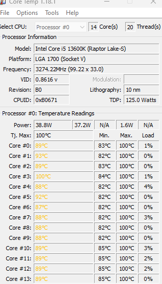

Mein 13600k Läuft auf einmal bei 100 Grad. Es wurde nichts geändert. Keine Updates, kein Hardwaretausch oder sonstiges. Gestern funktionierte noch alles normal.
Bios einstellungen geprüft, scheint allesn ormal zu sein. Die Pumpe der AoI läuft, die Fans laufen.
Sogar im Office betrieb dreht die CPU am rad. Task Manager nichts auffälliges.
Bin grad ein bisschen ratlos :D

Wenn die bei 40W Leistungsaufnahme auf 90-100 Grad geht liegts an der Kühlung

Fakt ist, ist der Prozessor zu heiss, ist die Kühlung zu schlecht.
Was kühlt deinen Prozessor, die AIO.
Wo fängst du mit Fehlersuche an, bei der AIO.

Wird wohl die AiO übern Jordan gegangen sein, wenn ohne Last schon die Temperaturen erreicht.

Hmm ich kenne mich da nicht besonders aus, aber weile mich etwas an einen Post von vor 2 Tagen erinnert, bei dem es um einen zu heißen 13700 ging.
Hast du das Powerlimit der CPU nachgesehen? Scheinbar haben die Intel CPUs Power Limit 1 und Power Limit 2.
PL1 soll glaube ich bei etwa 125watt liegen und nur das PL2 bei 250.
Vllt hilft das ja.

Wenn eine Cpu ohne irgendwelche Last 90 Grad hat wie um alles in der Welt soll das was mit dem Power Limit zu tun haben ?
