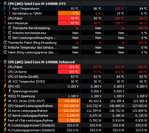

Das ist nur bedingt hilfreich wenn die CPU laut Screenshot bei 130W bei 100°C im Throttling sitzt.whats4 schrieb:fang an mit pl1=125w, pl2=125w

Und zweitens hast du offenbar nicht geschaut, wovon wir hier reden: Der TE hat diese Temperaturen bei ~125W, das ist die Hälfte der maximalen Leistungsaufnahme.
Daher stimmt definitiv was mit der Kühlung nicht. Sei es WLP, der in Beitrag #19 vermutete ungünstige Kontakt zwischen CPU und Kontaktplatte oder etwas anderes.

100°C bei 125W auf dieser CPU werden nicht durch einen etwas ungünstigen Airflow verursacht. Zumal ich mich frage, woher angenommen wird, der Airflow sei schlecht?

In dem Screen sieht man die Maximallast und die aktuelle:
Das Maximum war 140W, das aktuelle 123W. Temperaturen gehen zudem innerhalb von Sekundenbruchteilen drastisch runter, wenn sich die Last nach unten ändert. Da ist nix mit "Eben waren es noch 253W, deshalb ist die CPU noch heiß!"

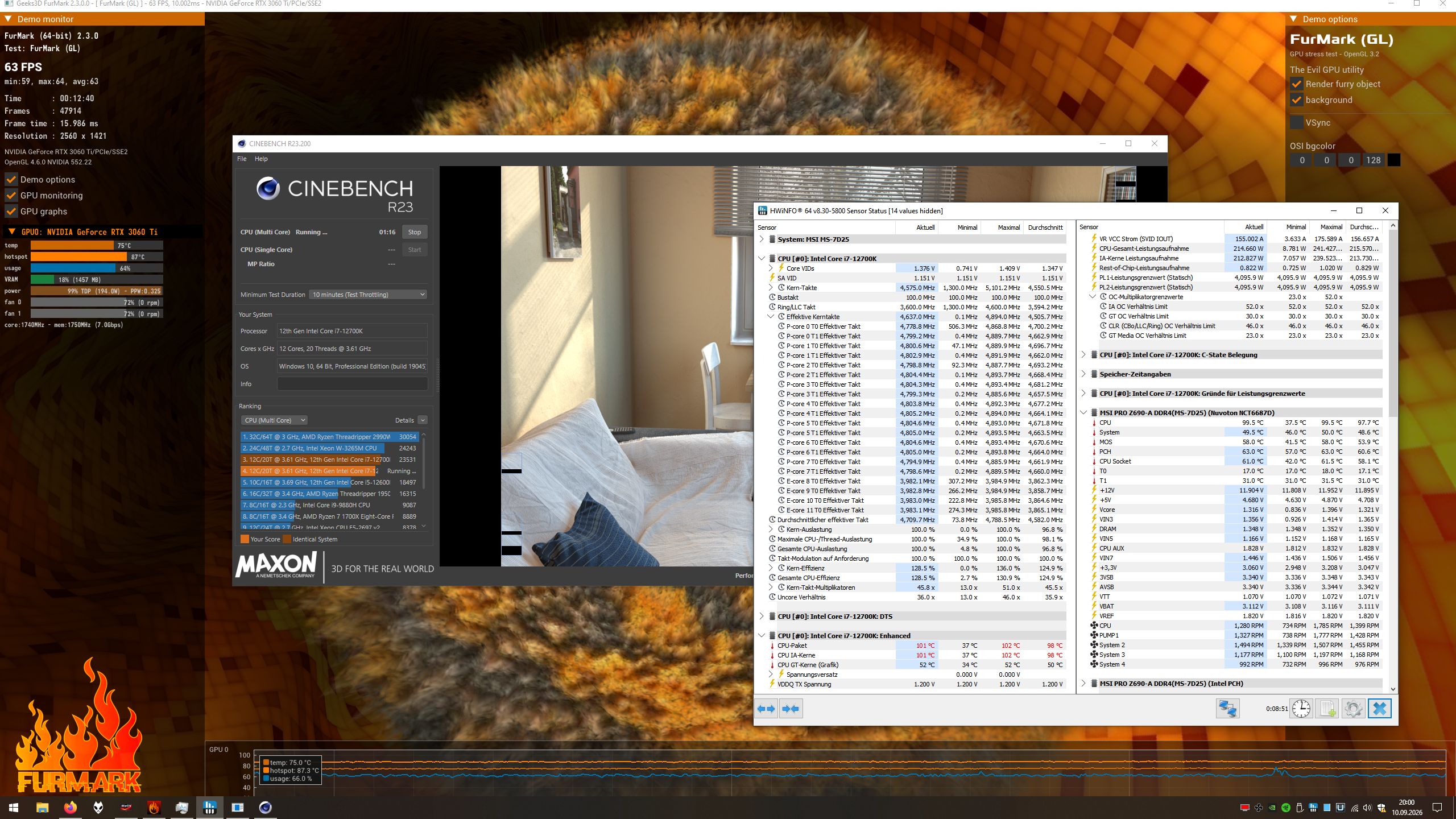

Leider ist der HWinfo Bildausschnitt selbst zu wenig aussagekräftig, sollte zu dem Zeitpunkt noch die RTX4090 die High-End Grafik bei 100% GPU Last die heiße Luft in den Rechner geblasen und sein Videomaterial selbst durch die GPU teilberechnet worden sein.
Bitte mal gemeinsam Furmark und Prime95 oder alternativ CB R23 im Multicore 10 Minutentest starten und ein voll aufgeklapptes HWinfo Bild anzeigen.
Drehen überhaupt die vorderen PC Gehäuselüfter und bei welcher Geschwindigkeit? Zeigt Hwinfo an.
Ein aussagekräftiges Bild vom Inneren des Rechners hilft ebenso.
Viel Fragen sind nicht geklärt und sollte der CPU Kühler eine Folie auf dem Deckel gehabt haben, der abgemacht worden ist, ist es nicht die Folie vom Kühlerboden.
Mit ausreichend vorhandenen Informationen lässt sich besser auf den Grund der Ursache gehen.
Beispielhaft CPU und GPU gleichzeitig belastet oder eher geknüppelt lassen die Temperaturen halt ansteigen und dieses Lastszenario ist für mich auch nur ein Stabilitätstest. Daher laufen bei mir die CPU Lüfter unter täglichen Lastszenarien nicht regulär auf Maximalgeschwindigeit, was in diesem synthetischen Lastszenario um 80Mhz pro Kern kostet, trotzdem um 220W CPU TDP erlaubt und bei mir werden selten 200W TDP ausgenutzt. Ich nutze hier auch nur zwei vordere Gehäuselüfter mit maximal 1000RPM. (Andere Lüfter sind CPU und GPU Ghettolüftermod.) Bei einer 450W TDP GPU wäre das deutlich zu langsam und zu wenig und zwei fehlende Auslasslüfter im CPU Bereich werden die Temperatursituation verschlechtern, da das genutzte Fractal G Gehäuse nicht wirklich löchrig ist.
Daher wirklich die Bitte die wichtigen Infos besonders im kombinierten Belastungstest anzugeben. In HWinfo wird die GPU Hotspot Temperatur nochmals in der Spitze höher als in Furmark mit einer Echtzeitangabe angegeben.

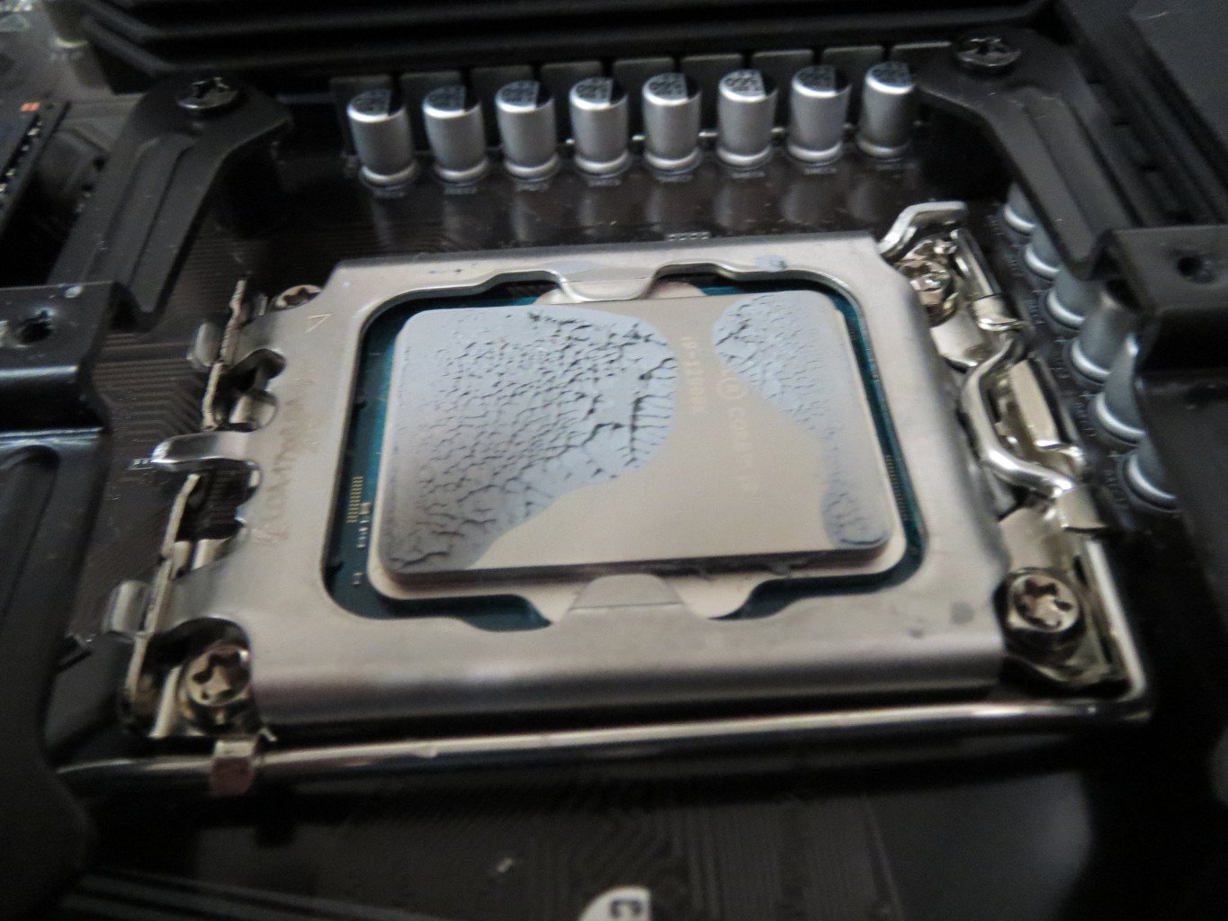

Und nochmal mit angemessener Überheblichkeit:
Ich hab in 30 Jahren beruflich locker 30.000 Rechner geschraubt ... von NUC, über Gaming bis 19" Videoserver.
Gib mit mal den Bonus das ich weiß was ich mache.
So wie unten sahen viele Abdrücke aus ( wir kleistern niemals das ganze mit Wärmeleitpaste zu, sondern machen ein dünne Schicht auf der Kühler Seite und ziehen die mit eine Plastikkarte ab )
Mit allen anderen Kühlern von FUMA2, Perless Assasin, oder auch SilentiumPC( heute Endorfy ) wo der Bügel um 90° gedreht ist ( also auf diesem bild nicht von "9 nach 3 Uhr" ( Dark Rock Pro 4) sondern "12 nach 6 Uhr" haben wir nicht solche Abdrücke gesehen. Wenn wir andere Kühler montierten/demontierten haben wir gleichmässig verteielte Paste. ( Und ja ...wir haben es oft versucht. )
Das Problem war das viel Kühler für den Sockel 1200 ohne große Änderungen auf den 1700 übernommen wurden ... und das ging beim "Dark Rock 4 Pro" nicht gut.
Und nun nochmal waas Gemini dazu schreibt:
Das ist korrekt. Bei vielen älteren Kühlermodellen (wie dem be quiet! Dark Rock Pro 4) wurde die physische Bodenplatte nach dem Sockelwechsel nicht verändert. Das führte zu massiven Kontaktproblemen.
Der Grund dafür liegt in zwei Faktoren:
- Konvexe Kühlerböden: Viele ältere Kühler besitzen eine leicht nach außen gewölbte (konvexe) Bodenplatte. Diese war exakt auf die quadratischen, in der Mitte leicht vertieften Heatspreader (IHS) älterer CPUs (wie Sockel 1200) optimiert.
- Die Intel LGA 1700 Biege-Problematik ("Bendgate"): Der originale Halterahmen (ILM) des Sockel 1700 übt den Druck nur mittig auf zwei Seiten der länglichen CPU aus. Dadurch biegt sich die CPU in der Mitte nach unten durch (konkave Verformung).
