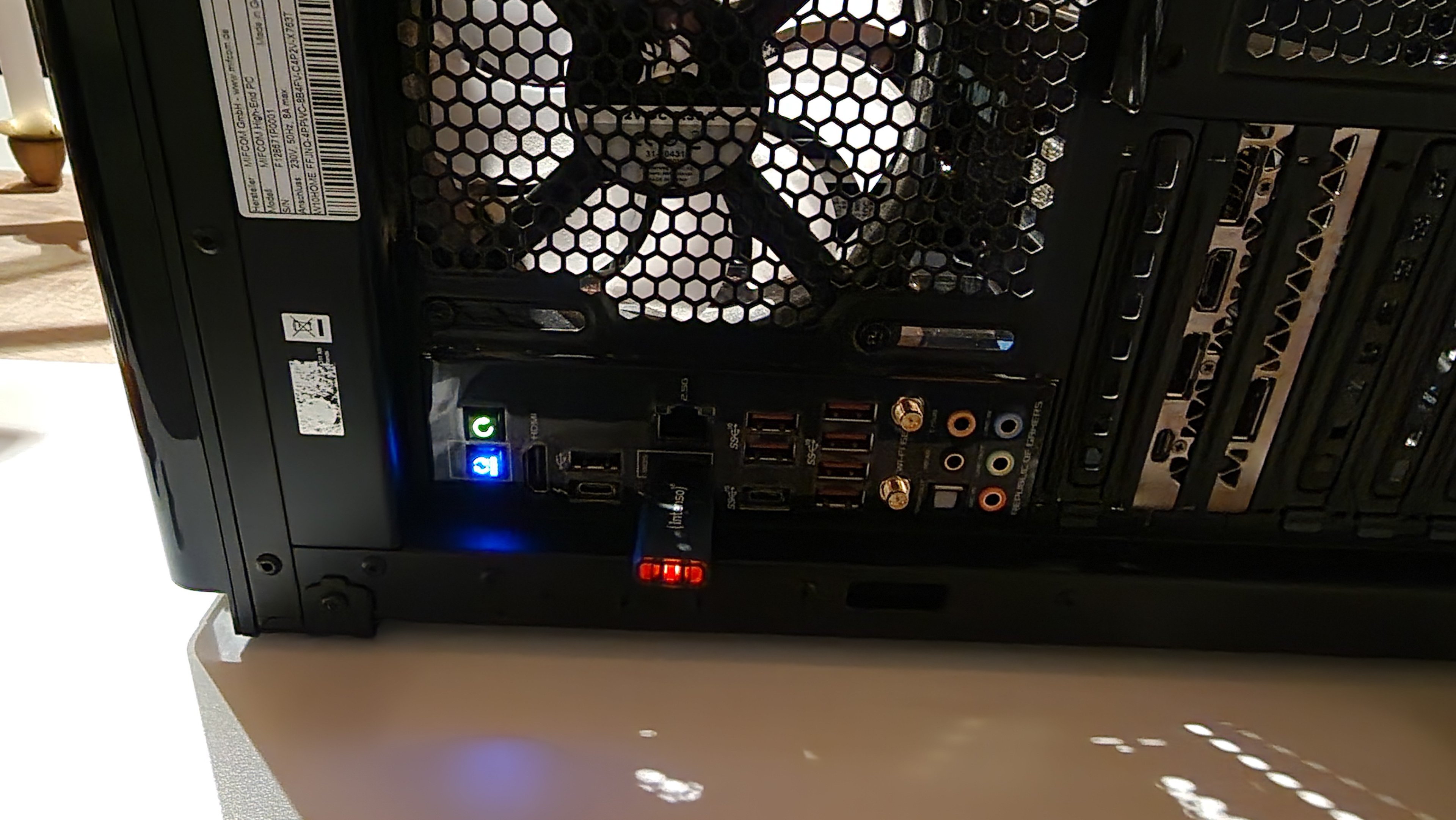

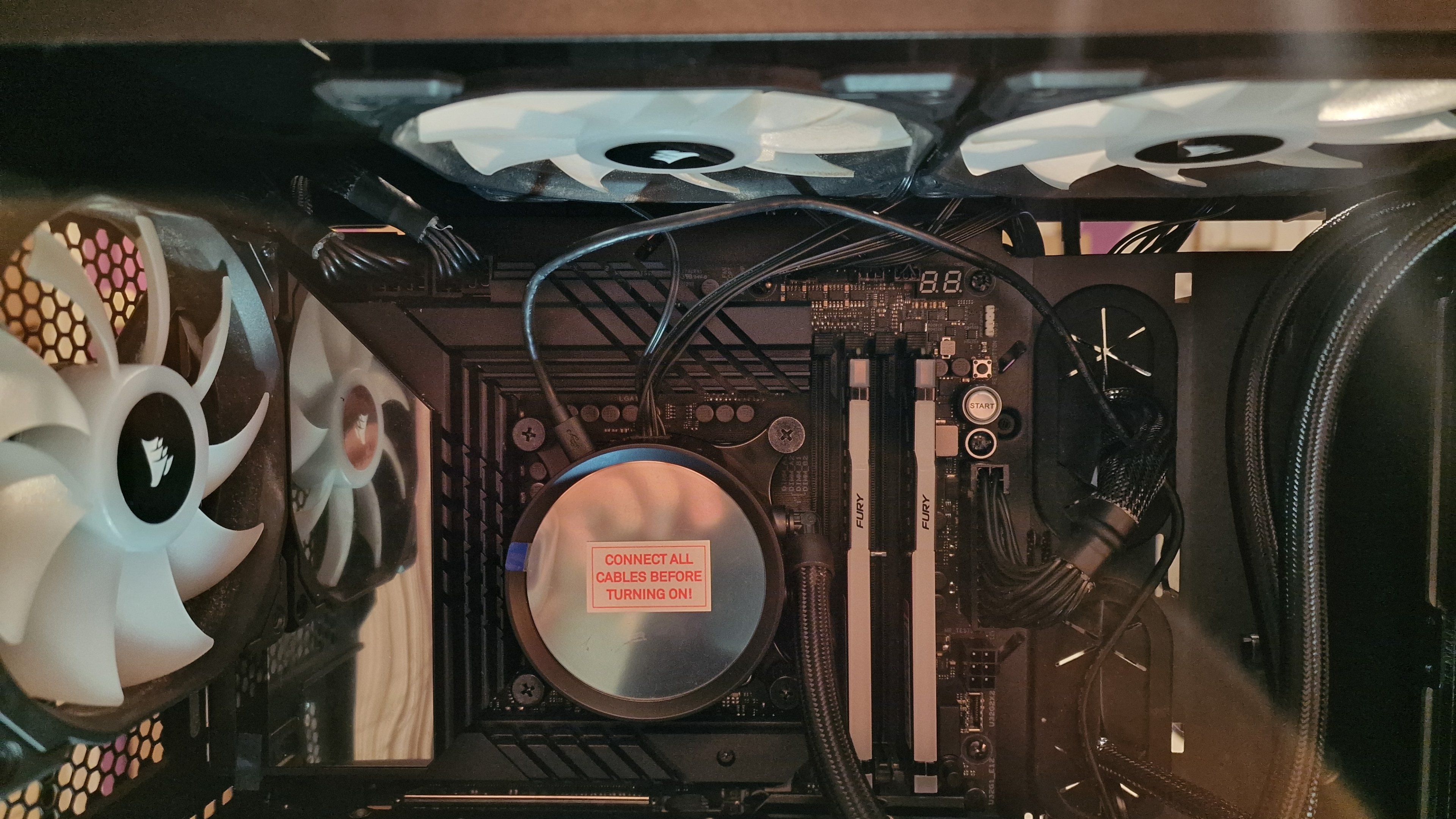

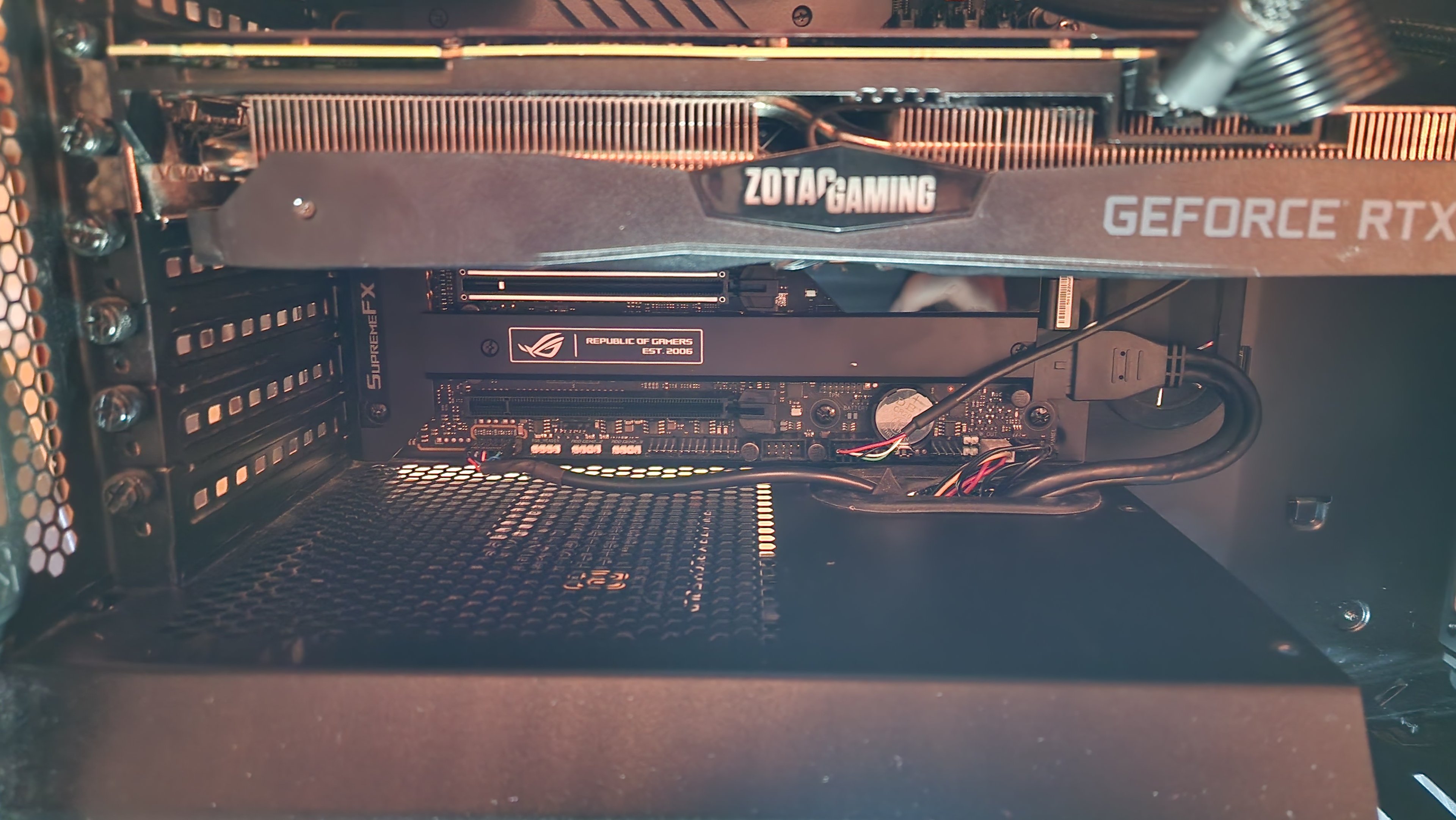

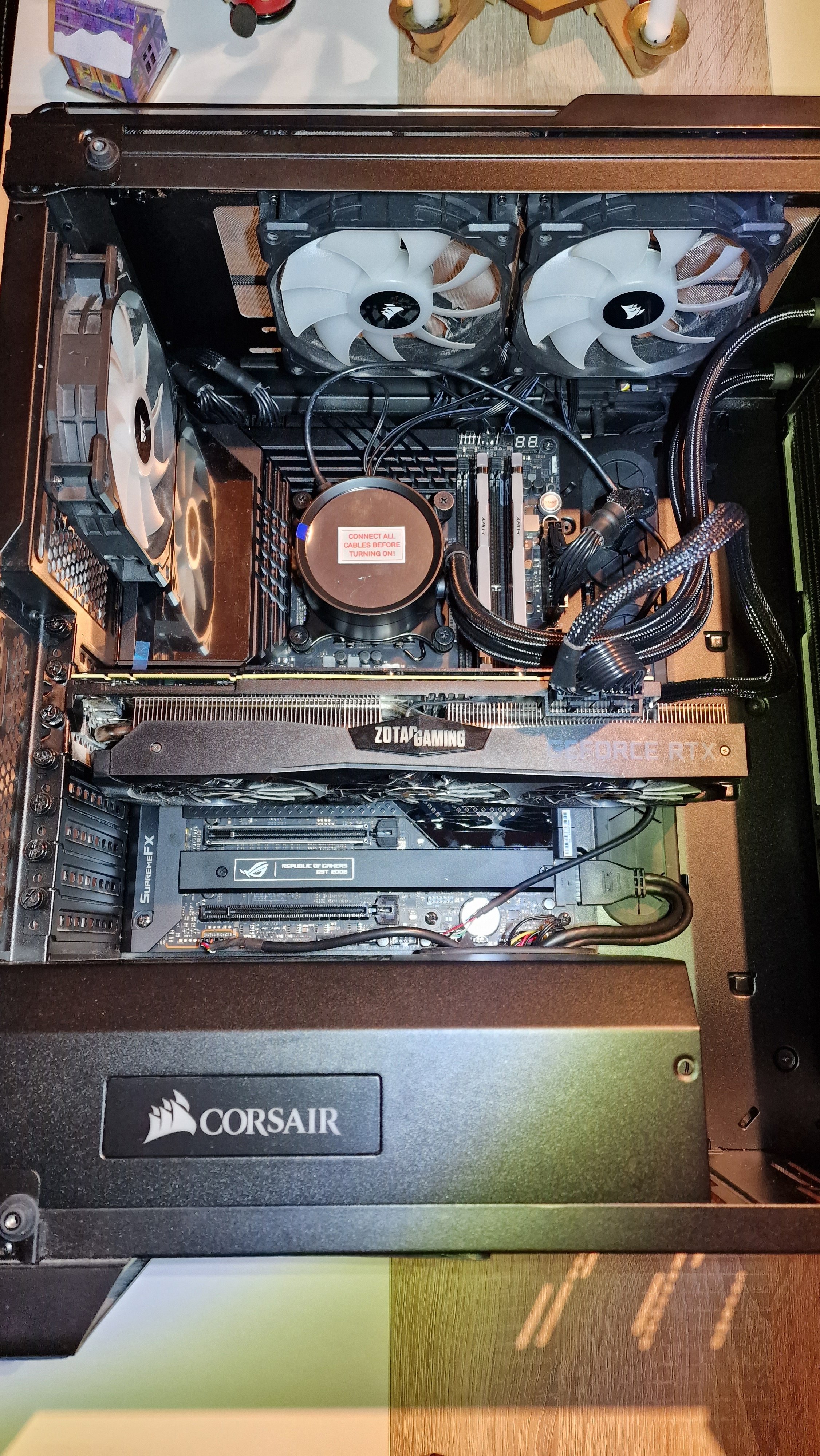

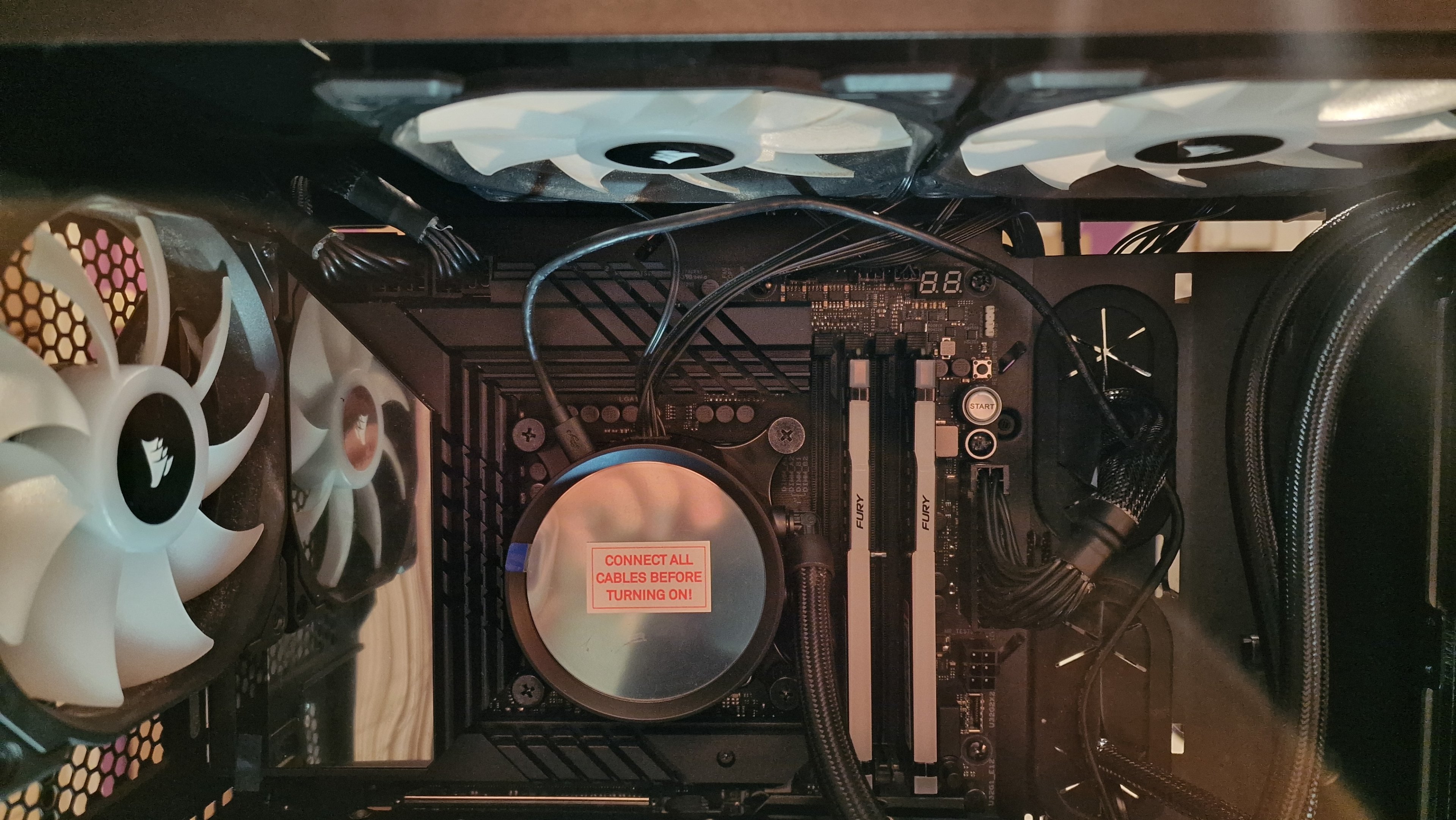

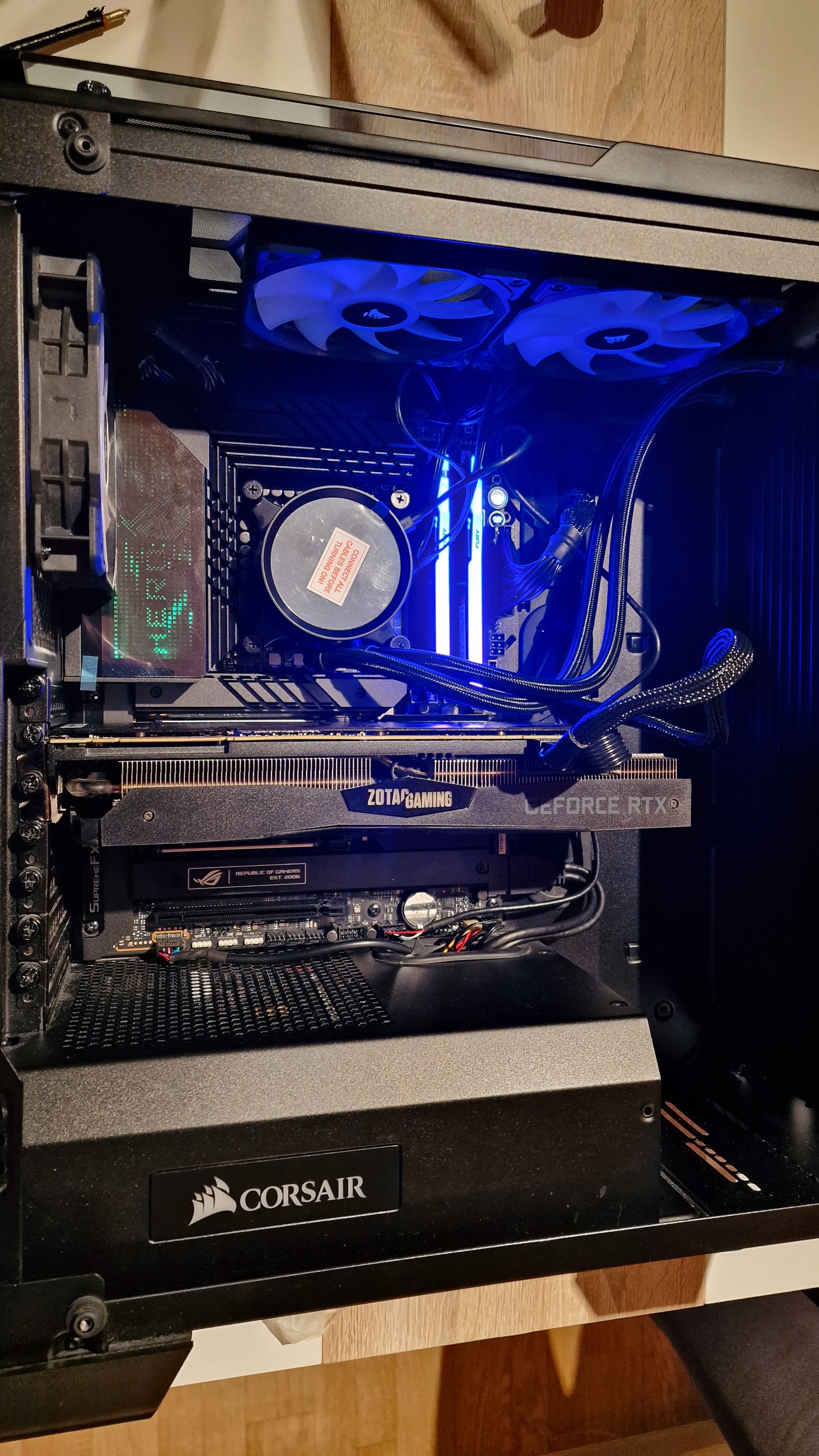

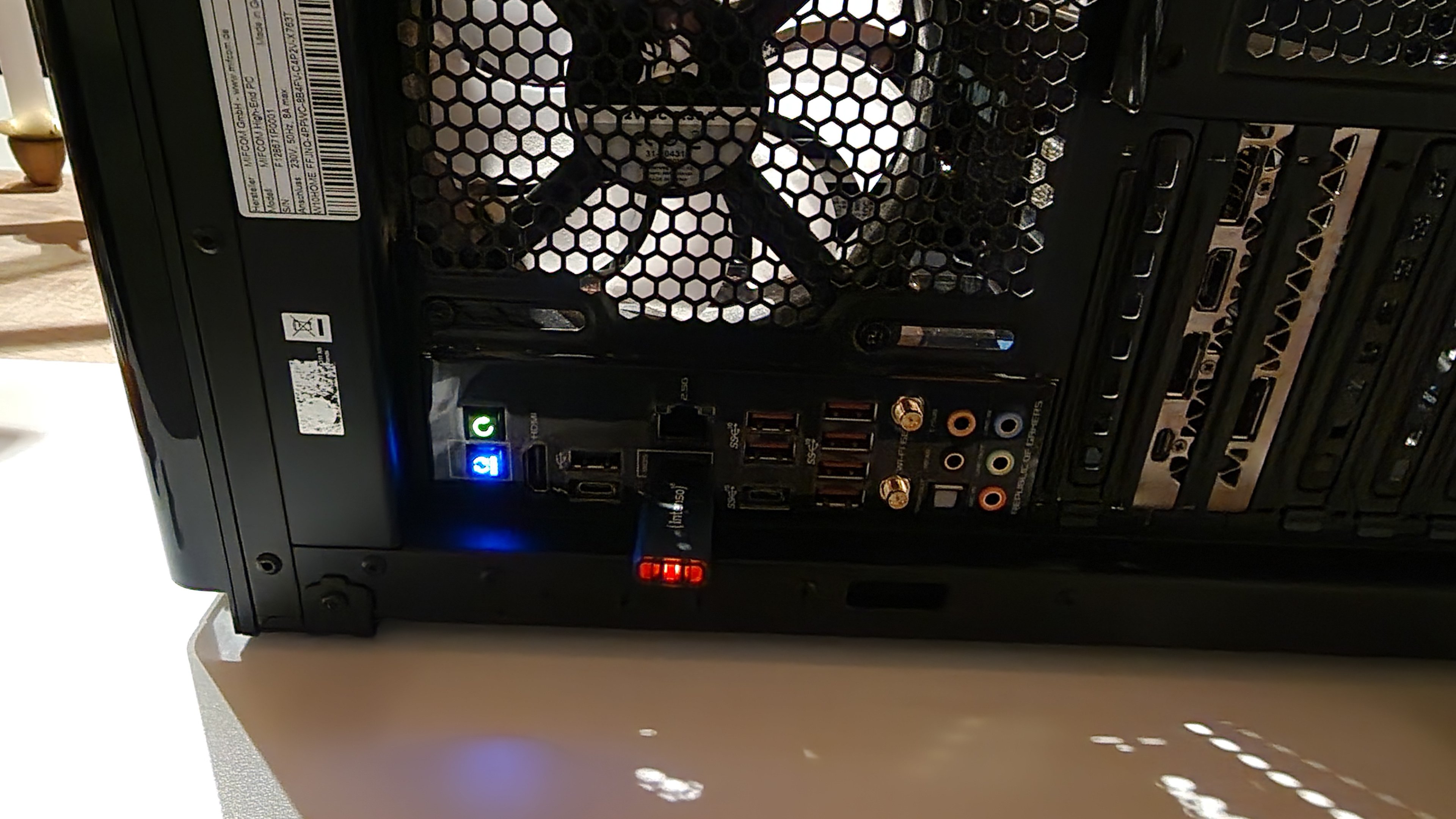

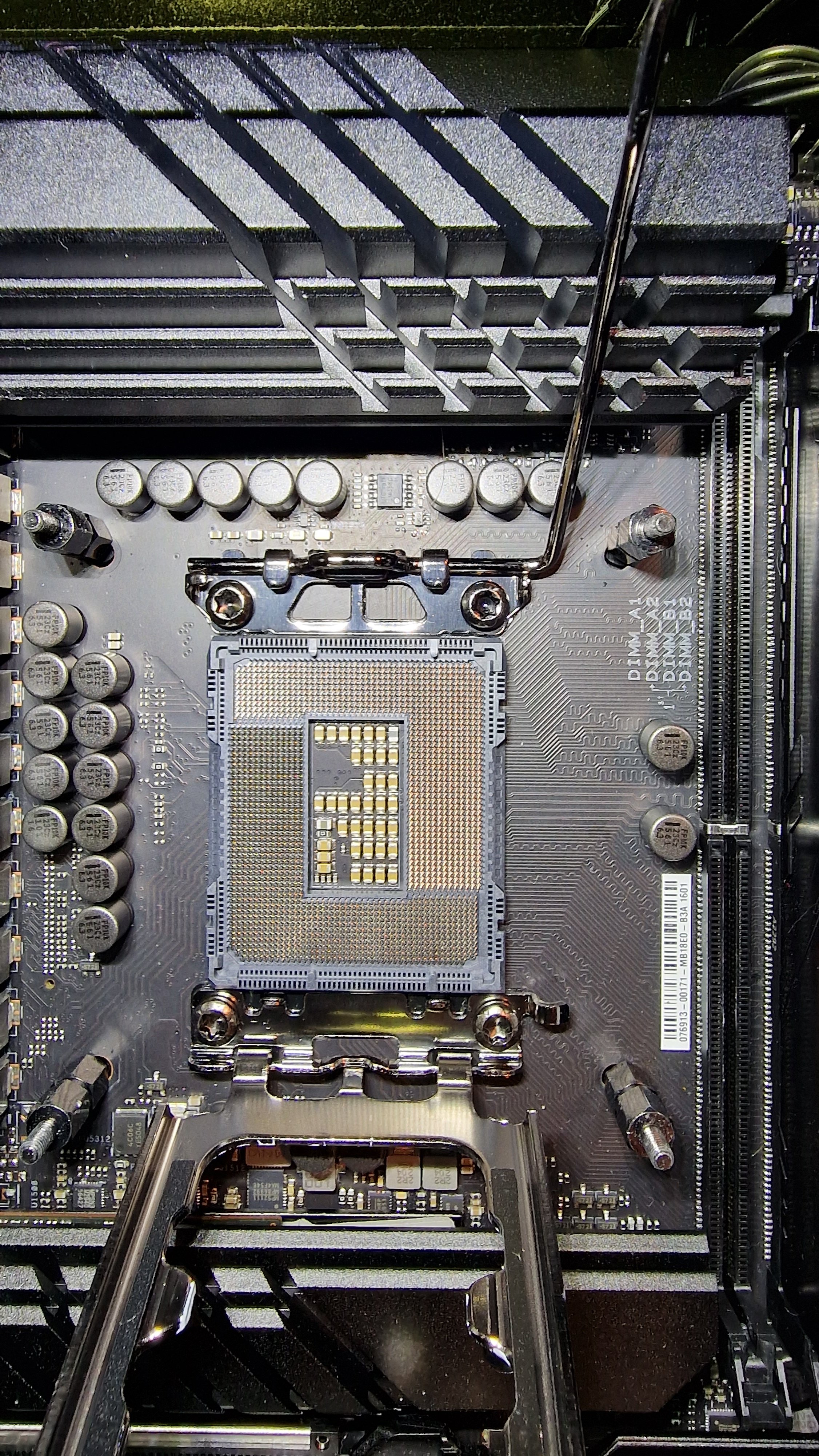

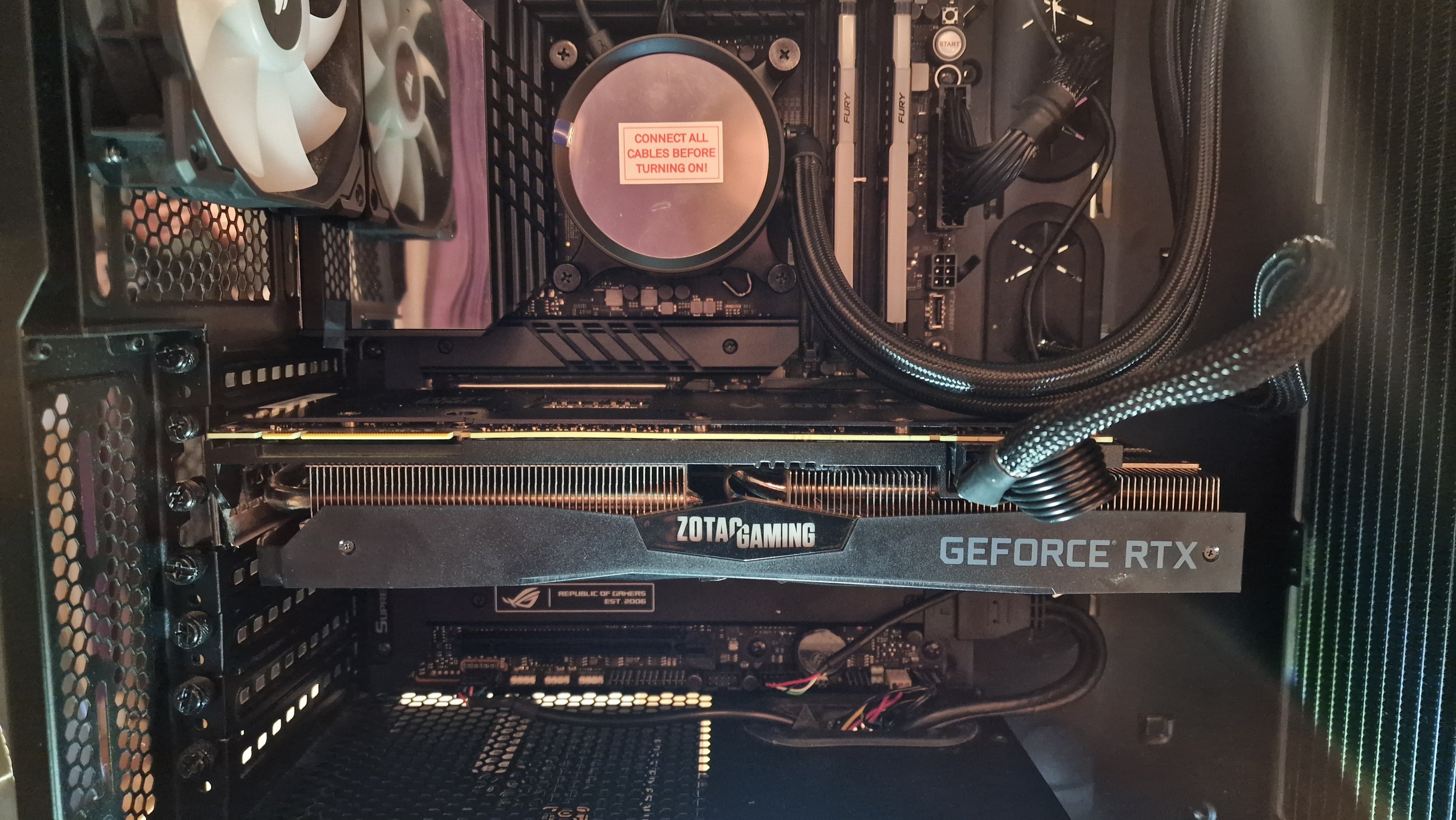

So update. Nichts hat was gebracht. Update mit und ohne CPU gemacht. Genau nach Anleitung. Lampe leuchtet halt nicht durchgehend sondern blinkt nur.
Beim Starten klickt nur das Netzteil kurz, die Gehäuselfter drehen man ganz kurz und das wars. AIO bleibt komplett aus.

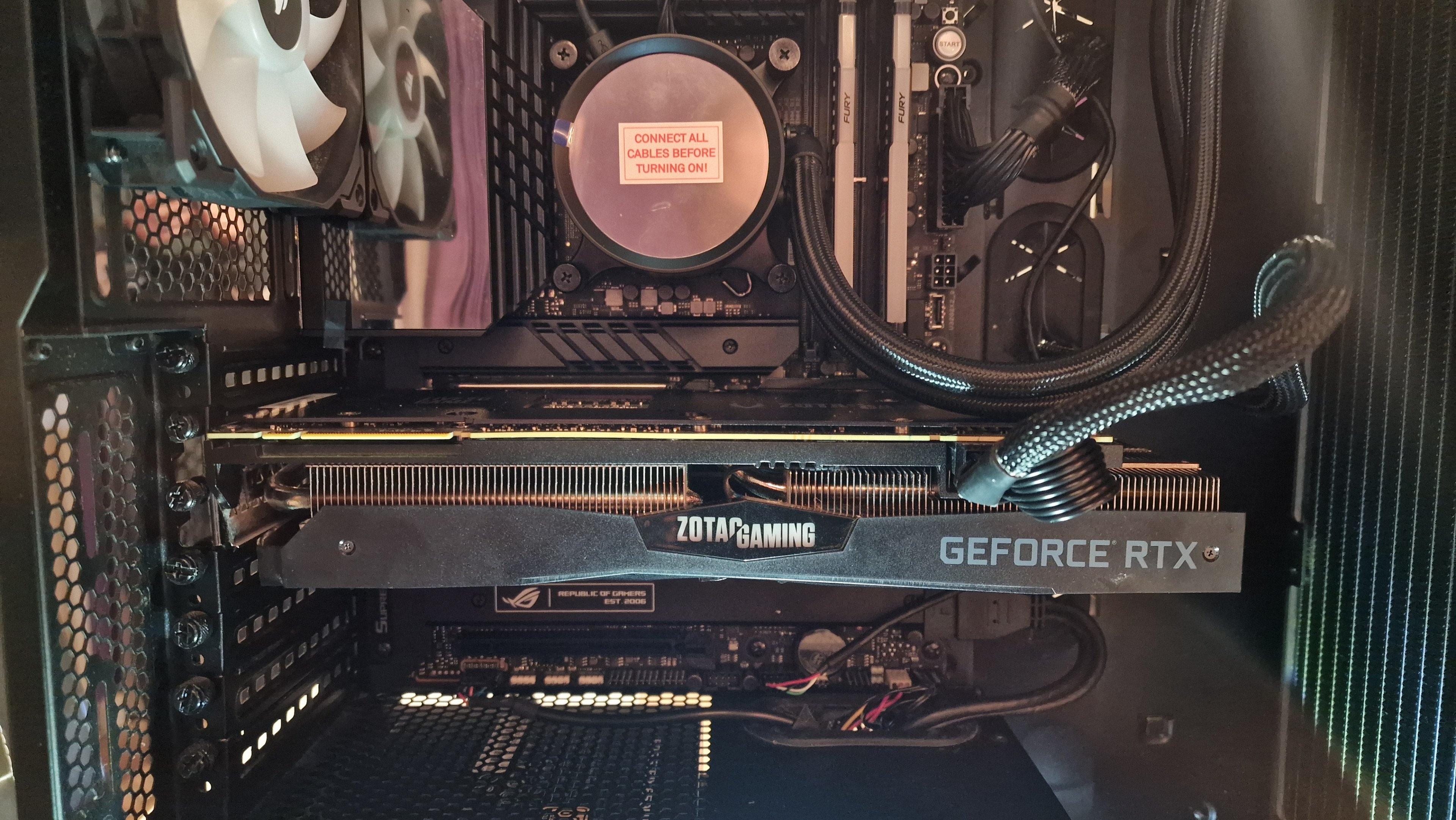

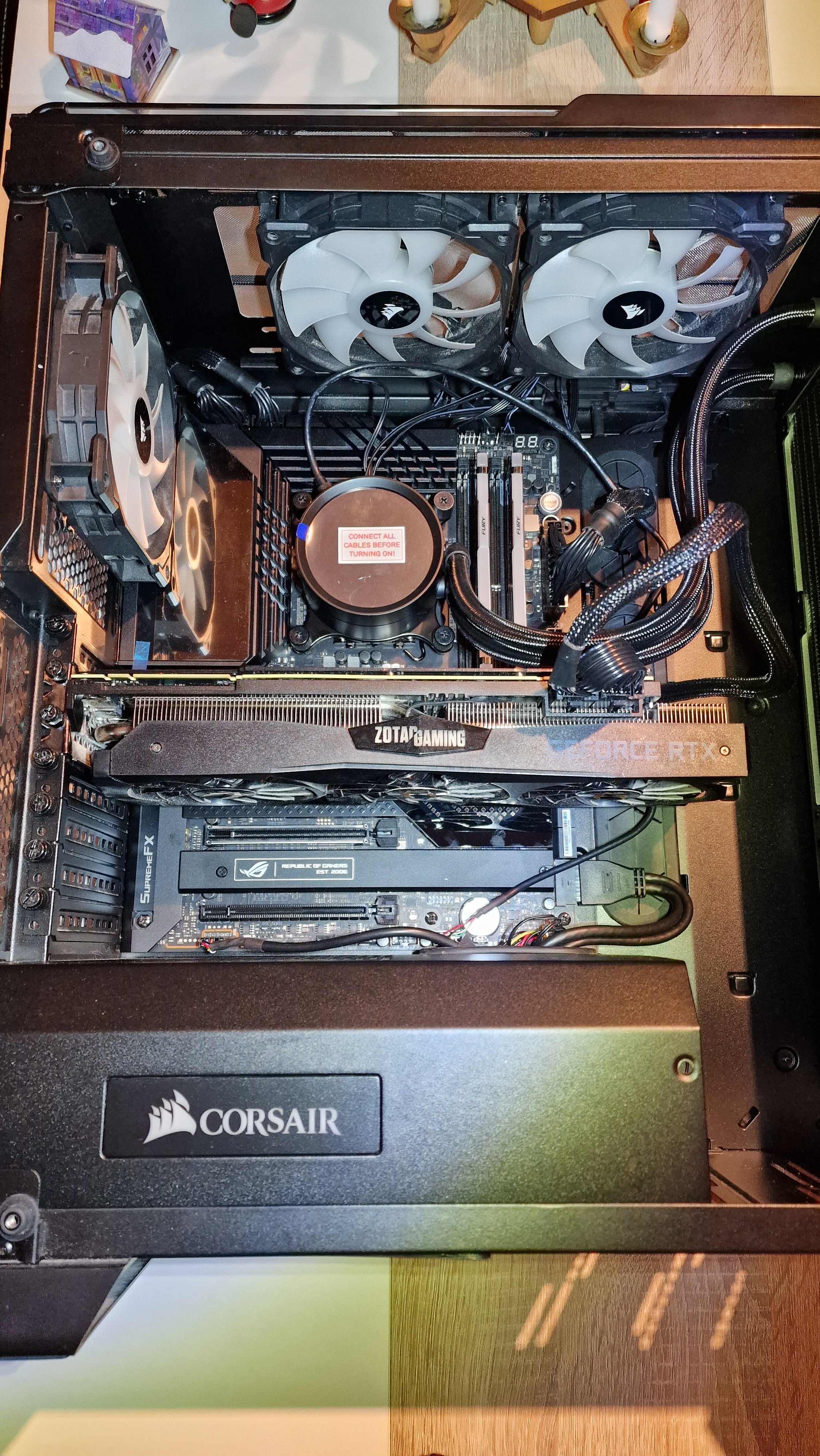

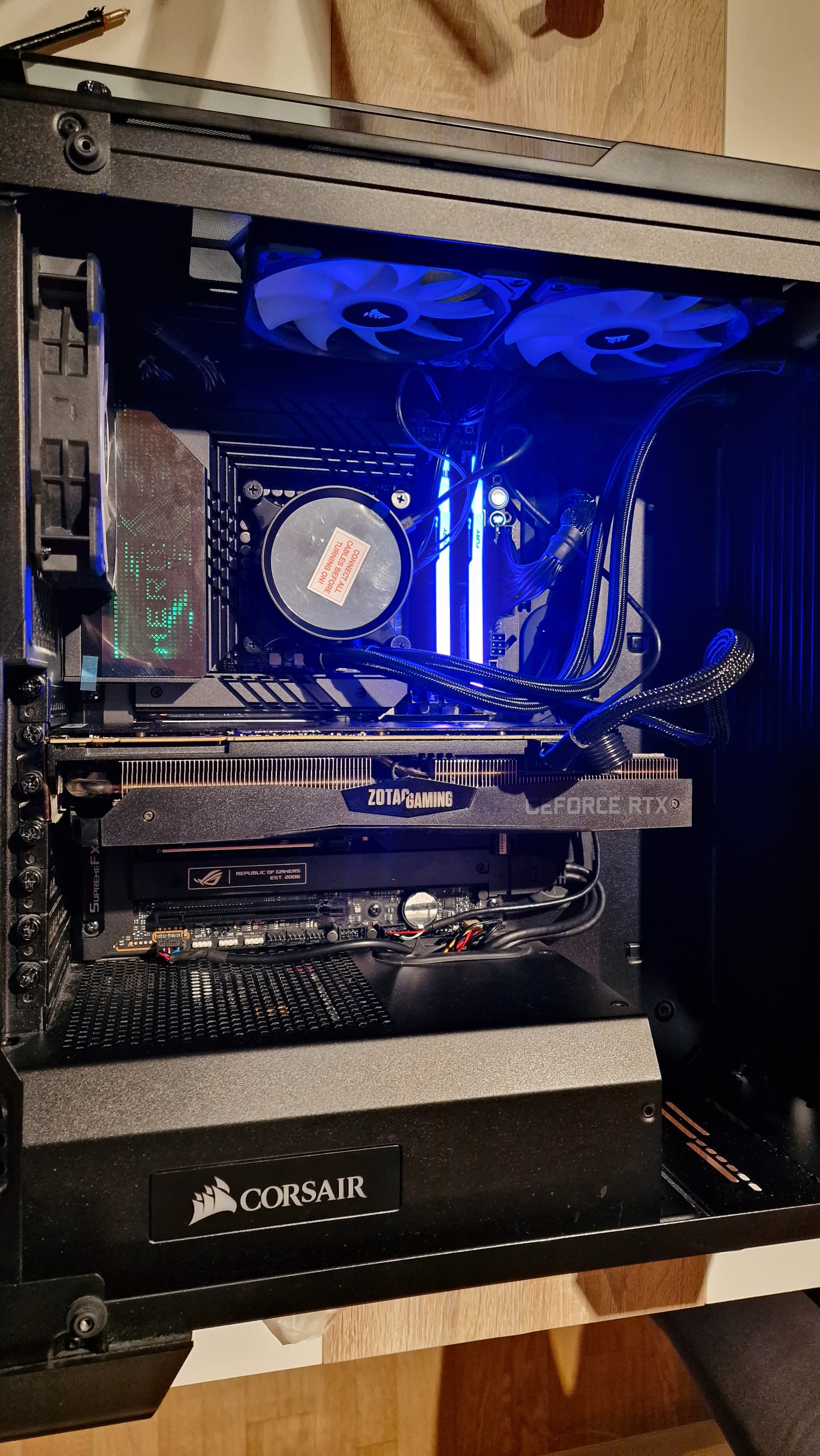

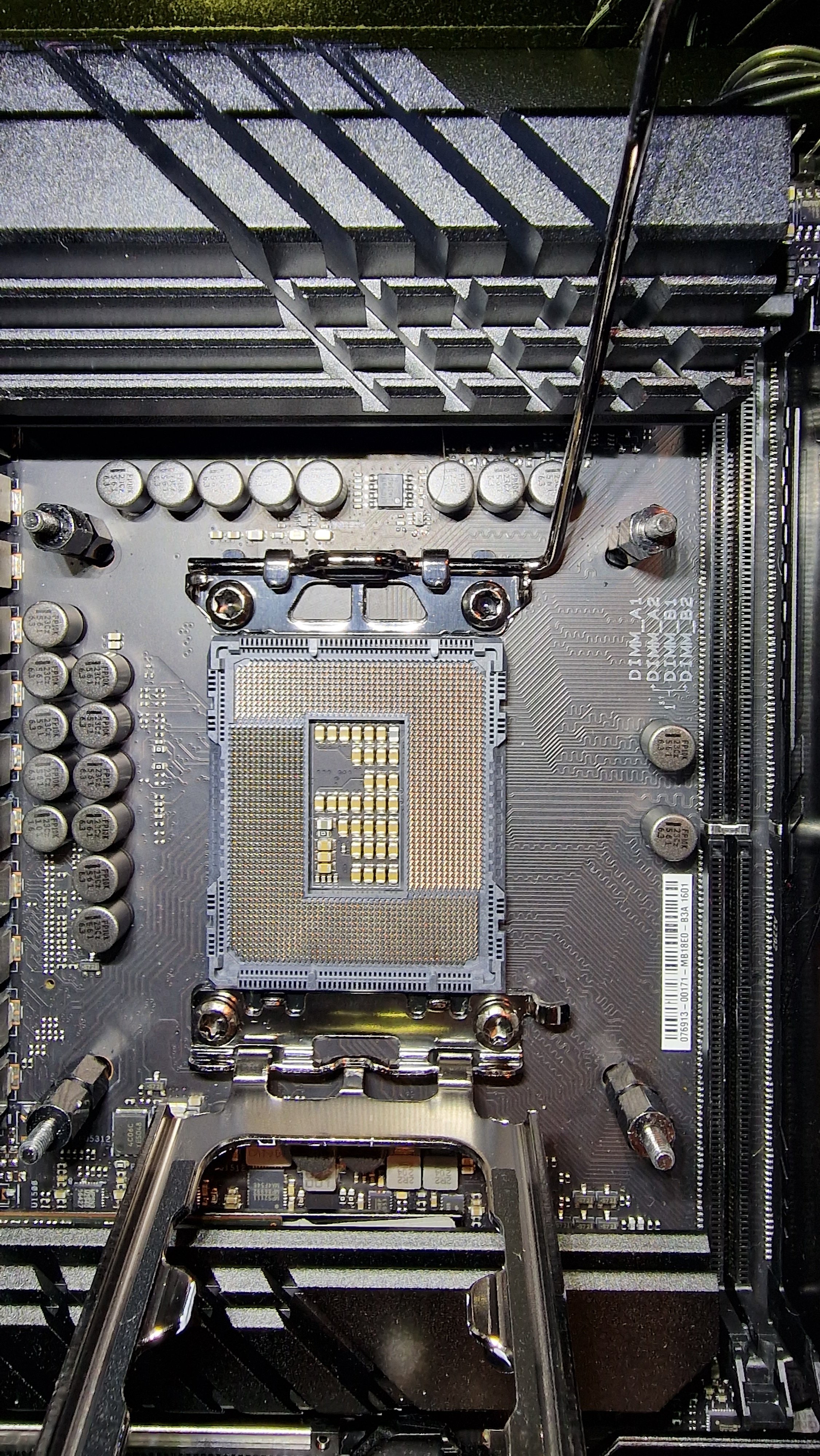

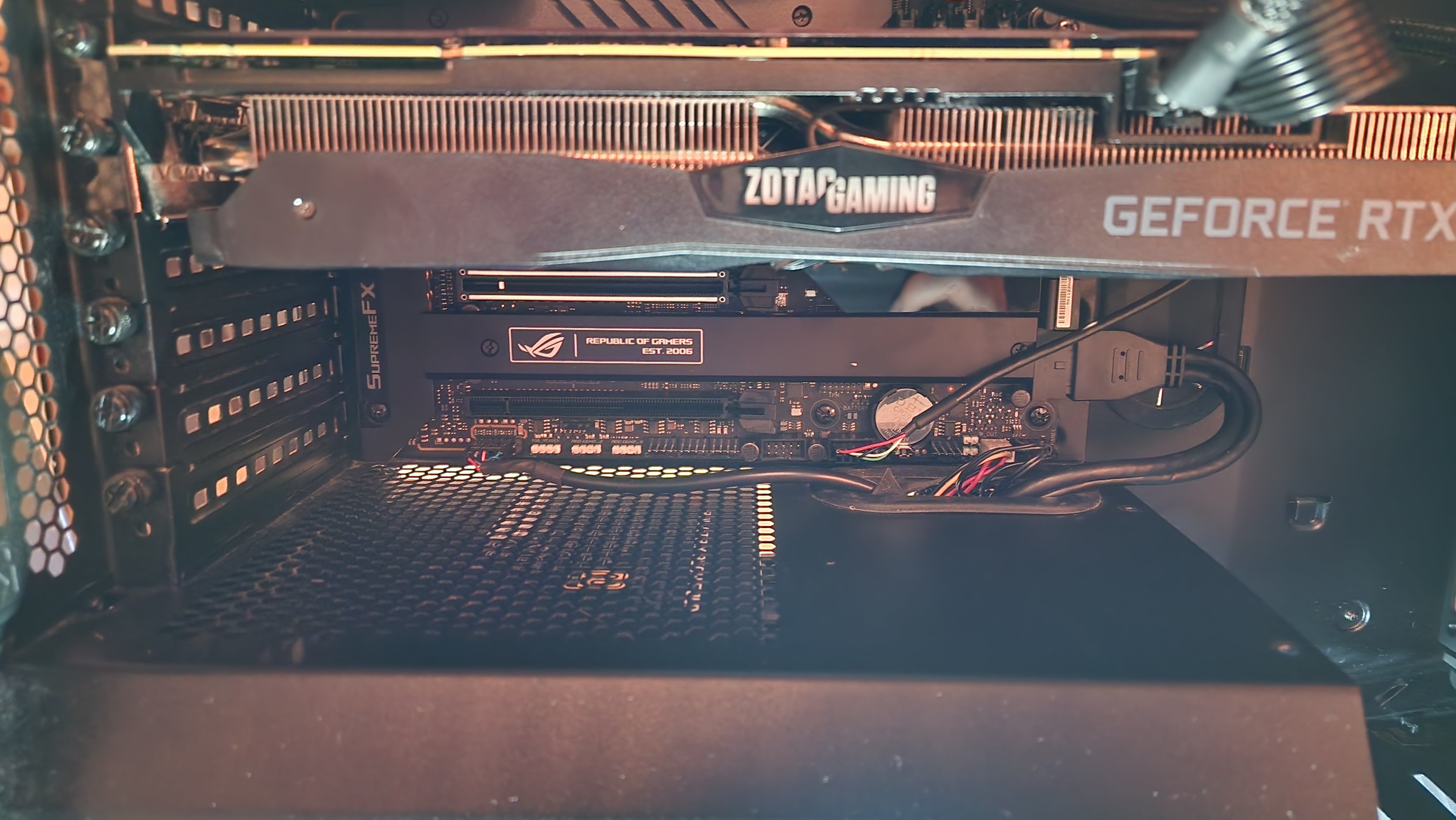

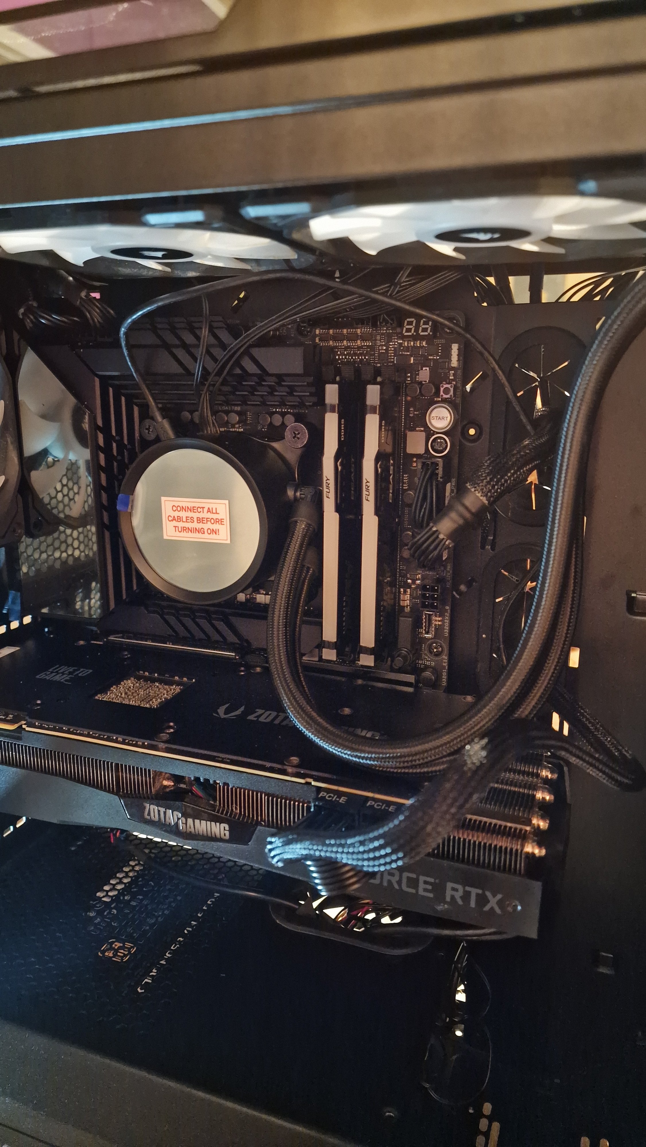

Hier noch paar Bilder

Dann probiere es - wie ich schon schrieb - mit einem anderen USB-Stick.
Ob die LED dauerhaft an ist oder blinkt, weiß ich nicht so genau.
Auf jeden Fall sollte sie entweder eine Weile blinken oder an sein und dann irgenndwann aus gehen.

An dem 4+4 Pin ATX Stromanschluss für die CPU scheint einer der 4-Pin Stecker nicht richtig zu sitzen.
Die Grafikkarte würde ich über zwei Kabel mit dem Mainboard verbinden anstatt über eine einzelnes.
Der Stecker ganz links, ganz unten scheint nicht korrekt zu sitzen, scheint versetzt.
Wieviel soll ich den probieren? Mir geht langsam der Vorrat an usb Sticks aus.
Hab den Stecker von der CPU nochmal ne angeschlossen. Sitzt fest.
Der Stecker ganz unten links passt nur so drauf. Ist aber nur für Audio. Wird nicht daran liegen
Tja, dann schlage ich vor... das wird dir nicht gefallen...
Bau alles aus. Mainboard ausbauen, alle Kabel ab. Auf eine nicht-leitende Unterlage legen.
Nur Strom vom Netzteil ans Mainboard und einen Arbeitsspeicher-Riegel in Slot A2.
Wenn es der 13900K ist, also mit iGPU, Monitor ans Mainboard sowie USB-Tastatur und -Maus. Mehr nicht.
Rechner starten, indem du die beiden Pinne, an denen der Ein-/Aus-Taster des Gehäuses angeschlossen wird, z.B. mit einer Schraubenzieherspitze kurz brückst.
Bzw. geht noch einfacher, denn dieses Mainboard hat ja eine richtige Start-Taste, oberhalb des 24-Pin Stromanschlusses.
