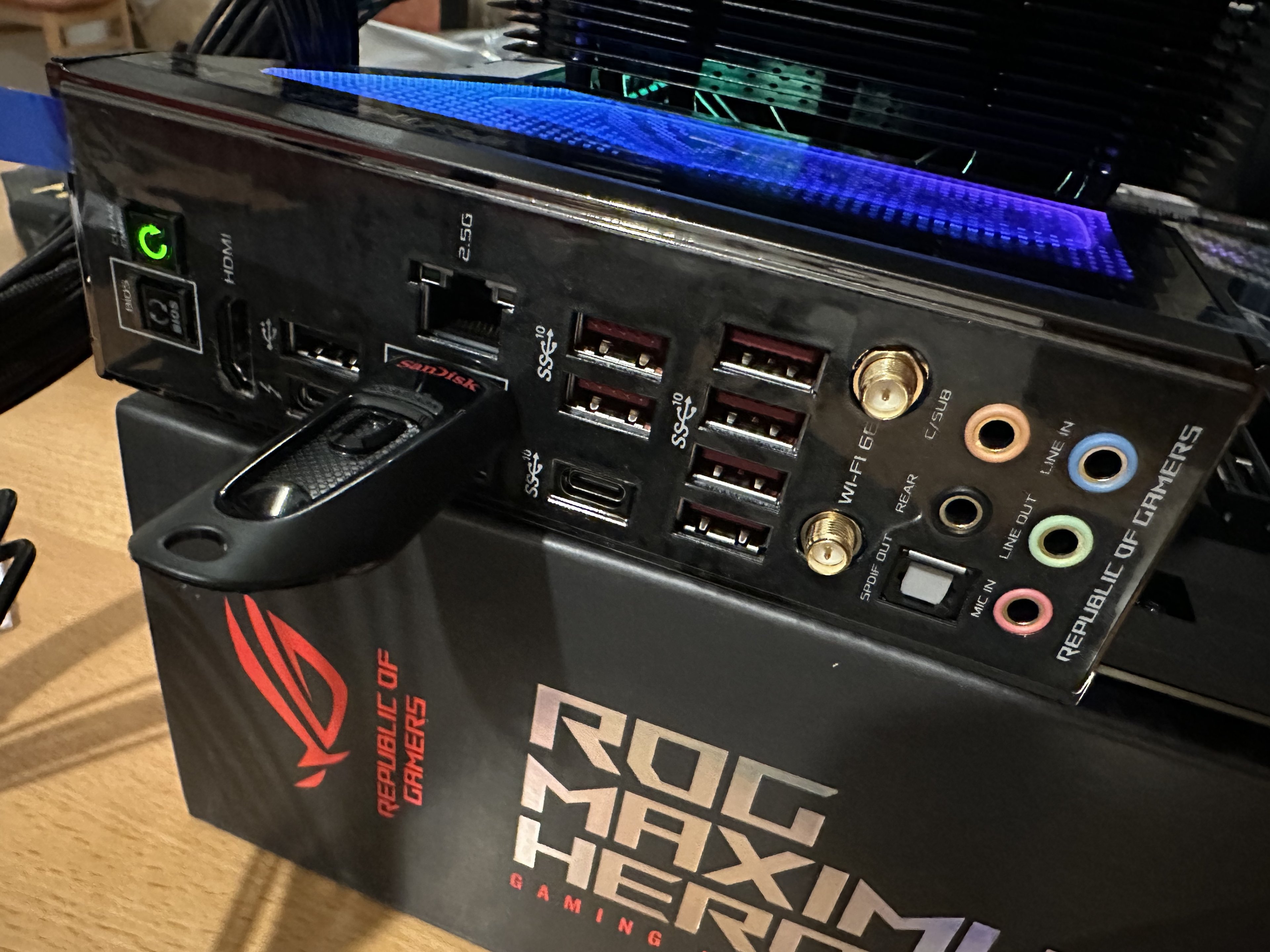

Glaube nicht, dass ich beim flashen was falsch gemacht habe. Nachdem ich den USB-Stick ins Bios Slot gesteckt habe und den Knopf gedrückt gehalten habe, hat es paar Minuten geblinkt und ging dann aus. Beim einschalten immer noch Fehlercode 00. Keine Bewegung der CPU Lüfter
Ja...hab Anleitungen auf YT geschaut wie man richtig flasht

Mach ein Flashback mit BIOS Version 2004.
Das System muss aus sein für Flashback,
aber nicht vom Strom trennen.

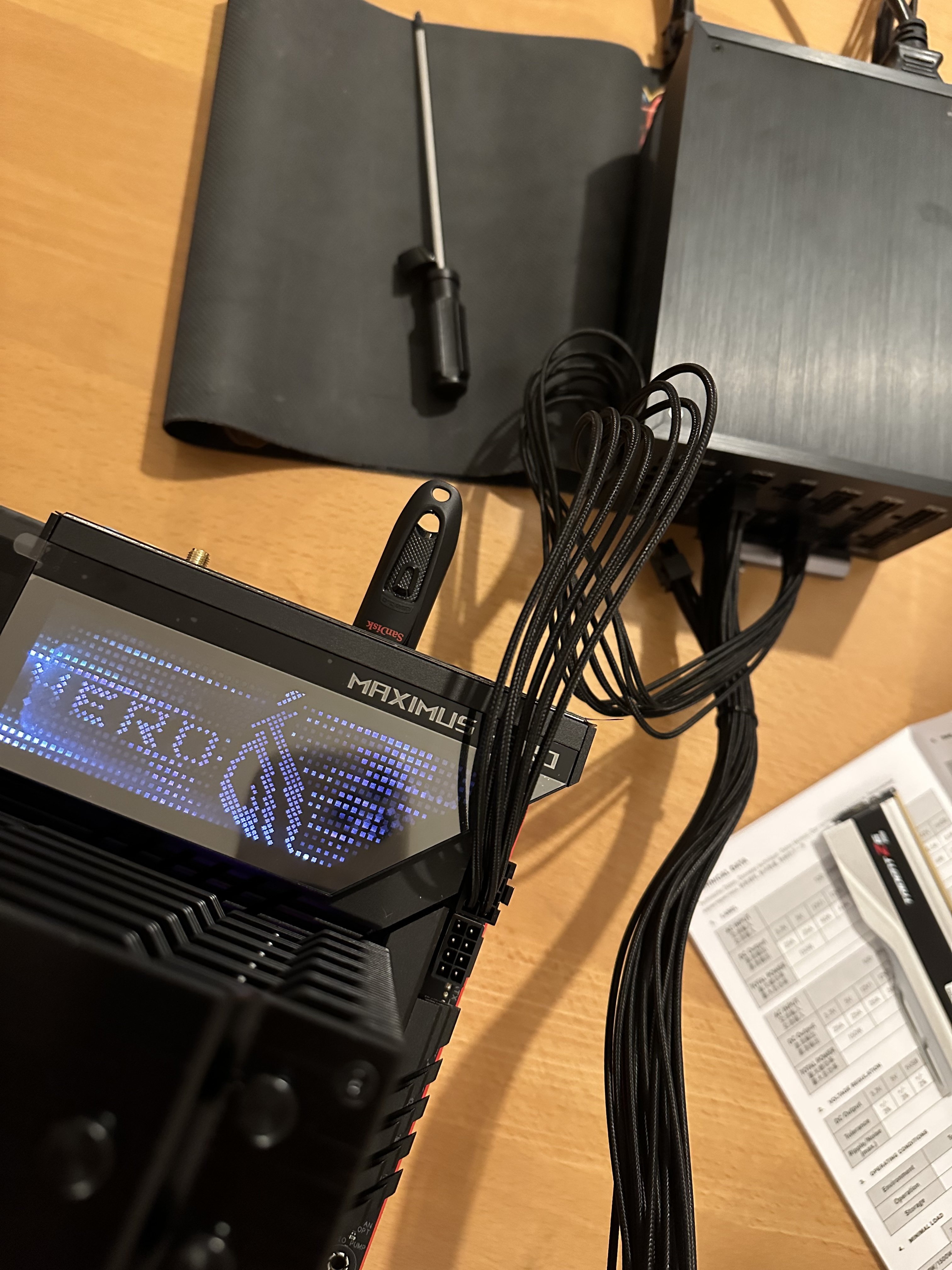

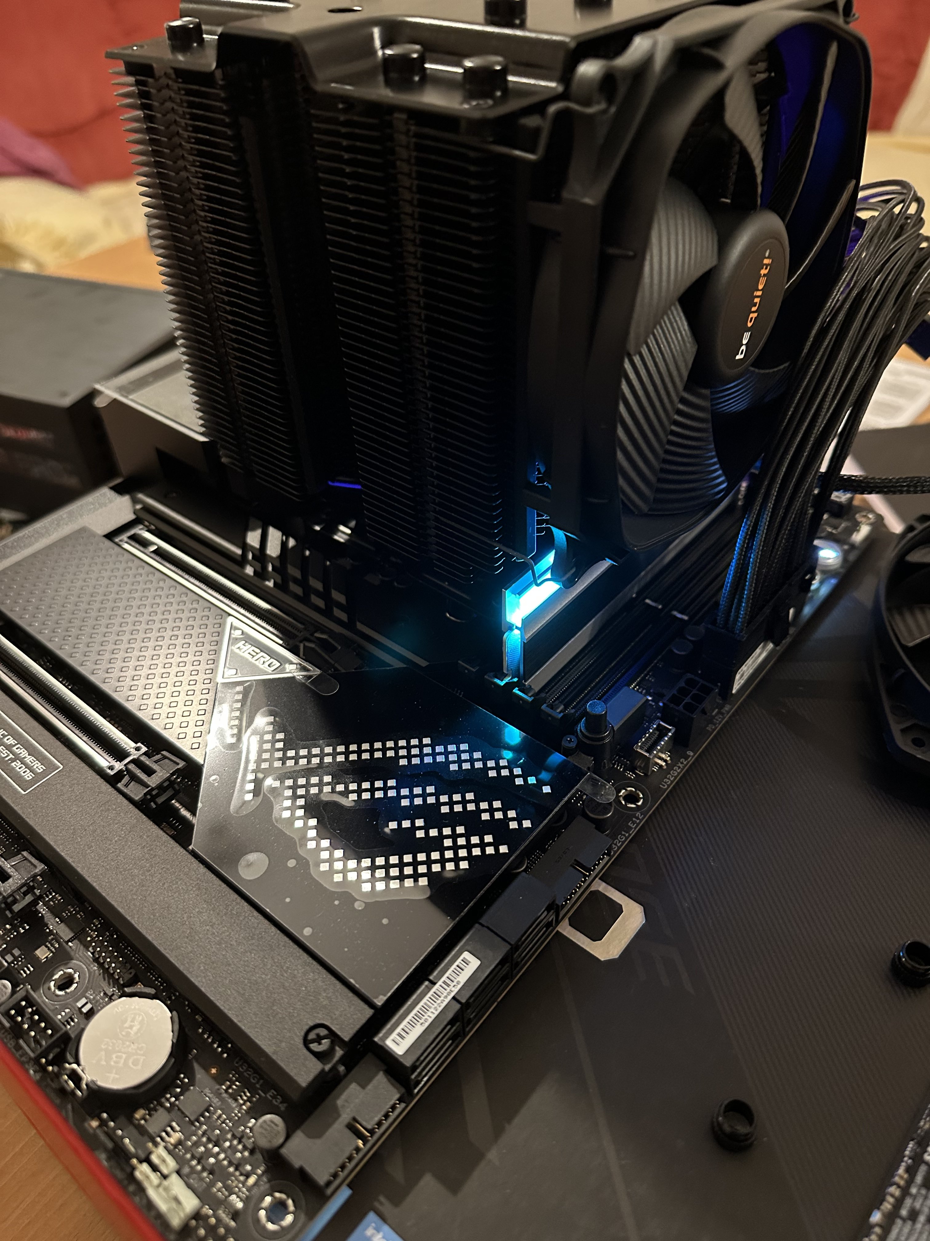

Hab Bilder gepostet mit dem nötigsten verbaut, hoffe alles ist so richtig.
Mainboard Stecker, CPU stecker, 1 RAM + CPU Lüfter
Ram ist im zweiten Slot von links, flasht grad Version 2004
Was meinst du? Ram und MB leuchten, nur CPU + Kühler gehen nicht
