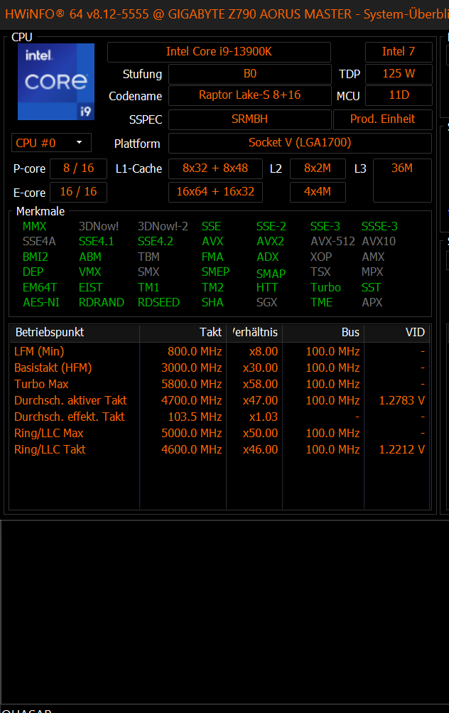

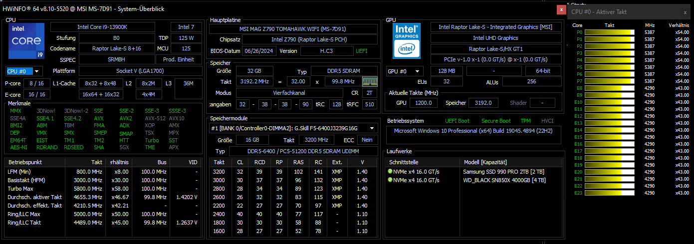

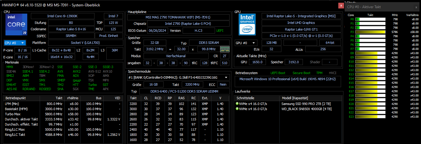

Wäre möglich einen Screenshot des "System-Überblicks" von HWiNFO nachzuliefern?

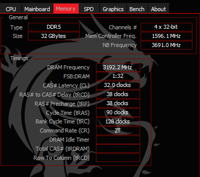

Mit welchem Takt wird der RAM betrieben?

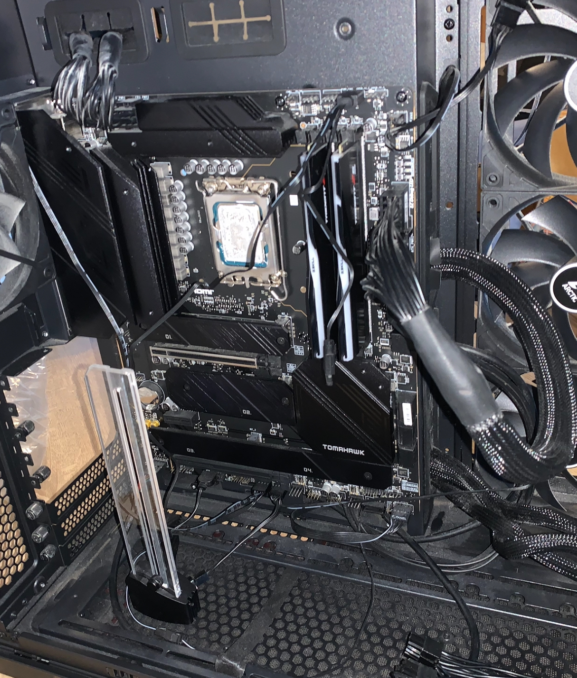

Eventuell könnte auch ein paar deutliche Fotos vom Inneren des PCs weiterhelfen.
@Darkling71
(idle)
(während einem xtu stress test)
RAM
Bild vom PC (ohne GPU und AIO). Habe leider kein besseres Bild vorhanden, aber als ich die AIO neu eingebaut habe, habe ich auch nach abgerissenen Teilen am MoBo oder Kratzern gesucht.

Der Lüfter hinten saugt an und die vorderen seitlich blasen aus, sehe ich das richtig? Ist das so gewollt?!
Joa, mein Gedanke war da, dass der hintere Einzellüfter kalte Luft ansaugt und die AIO die sonst oben sitzt versorgt, während die 3er Reihe vorne rechts generell die warme Luft aus dem Gehäuse bringen sollen. Wieso?

@sNo0k stimmt eigentlich schon, hätte ich andersrum wohl besser machen können. Aber zum Staub Thema, ich bin schon gewohnt den PC 1x im Monat aufzumachen und zu entstauben 😅 werde ich wohl bald umbauen, wenn ich eh schon den Prozessor raushole und der PC offen liegt. danke

Finde deine Spannungen zu hoch, würde die CPU zurückschicken hat evntl ne Macke, siehe aktuell Intel Probleme:
IDLE, hab gewartet bis es 4700mhz bei durchschnittler Takt anzeigt, ist auch der maximal angezeigte Wert. Du hast da 1.42v, weiß der Geier wie hoch die Peaks waren, sicher >1,5-1,6v. So hat sich das Stock Bios auch bei mir verhalten, habs manuell eingestellt beim Kauf damit es nie über 1,45v geht.
