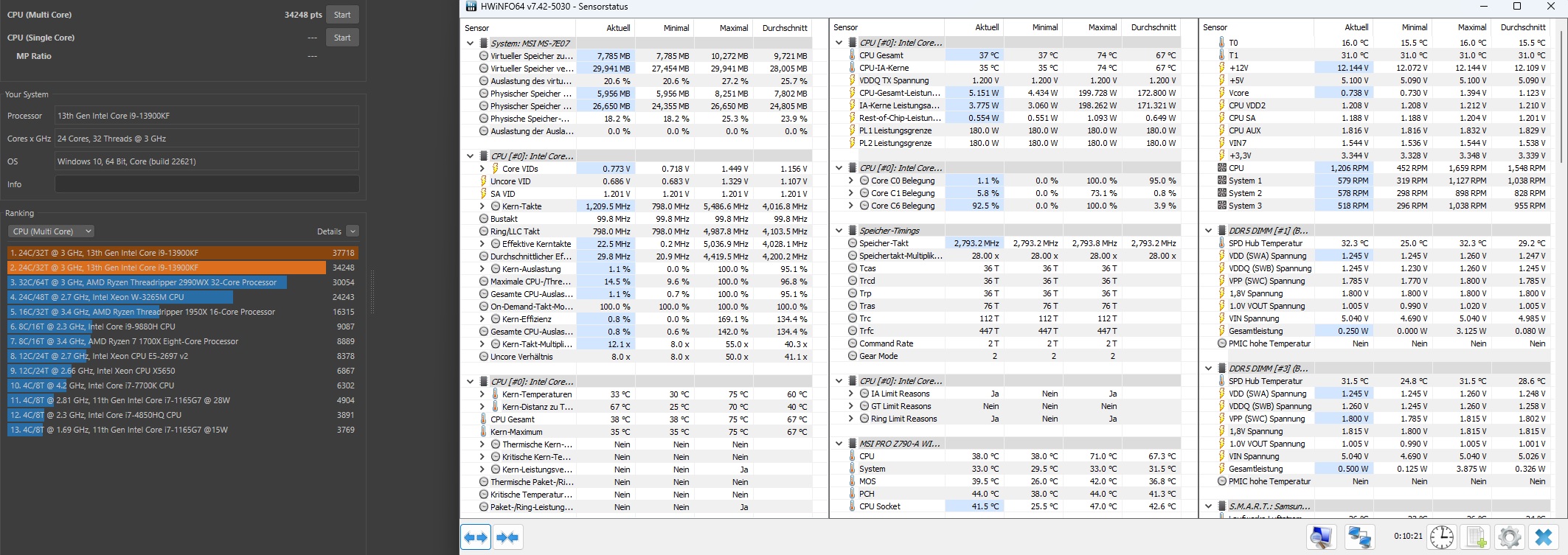

13900KF weniger Leistung mit Z690 Board? Immer wieder Abstürze mit nvlddmkm

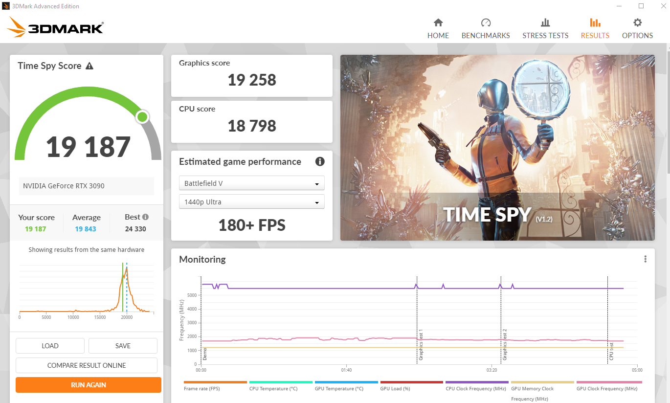

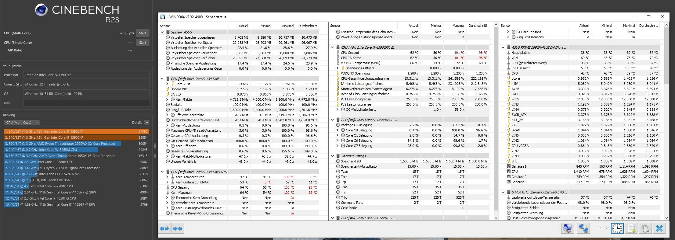

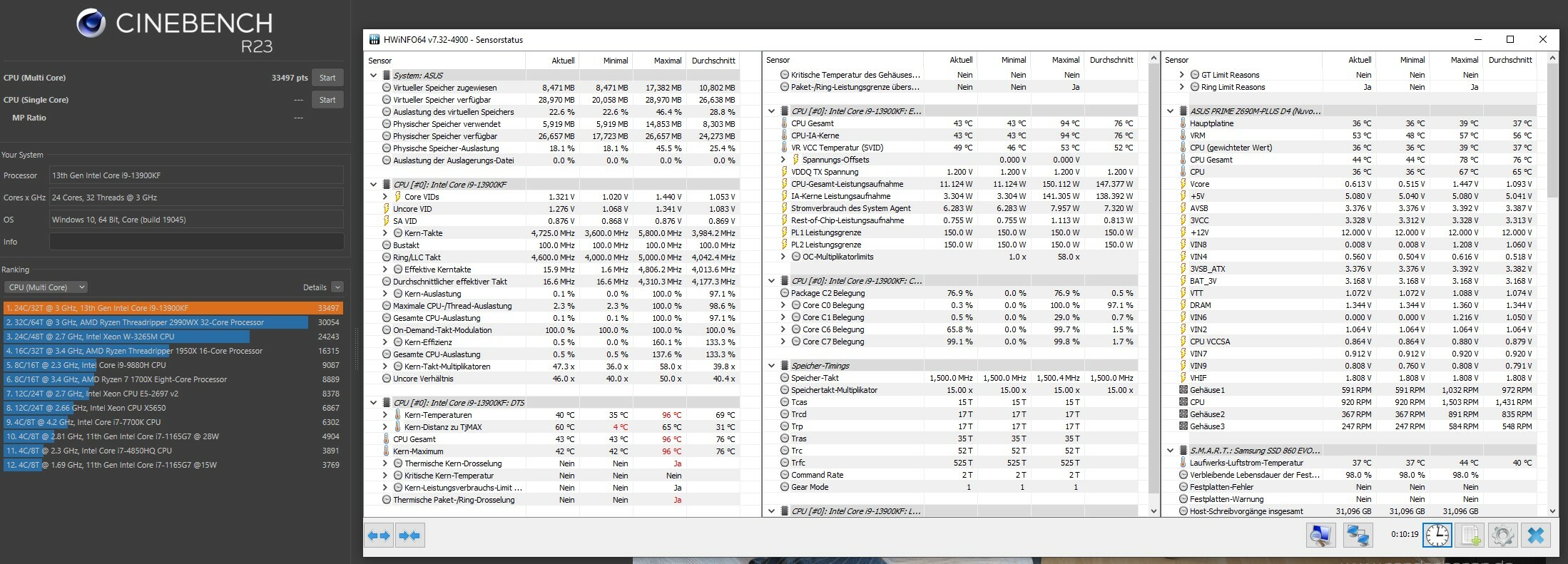

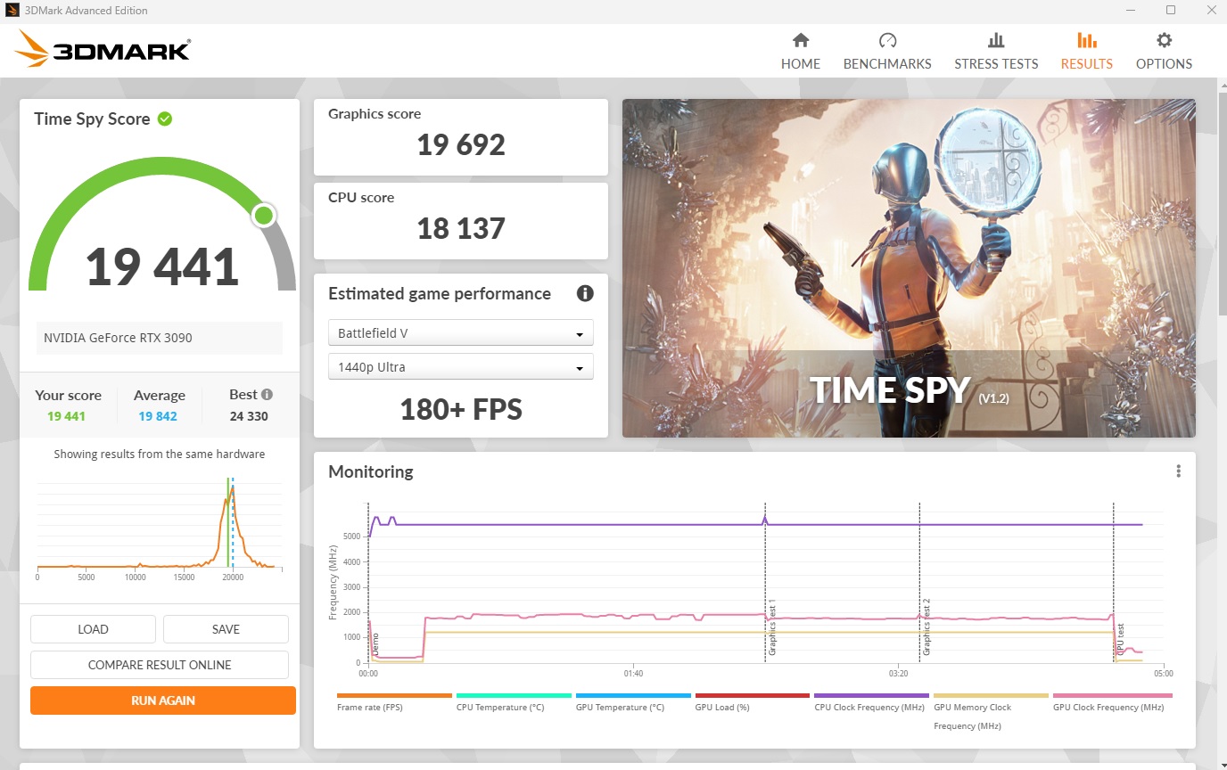

Und hier die Ergebnisse aus 3D Mark Time Spy und Cinebench 23
Windows 10
Änderungen im BIOS:
TDP L1 und L2 150, 190 und 250 Watt (Auto führte zum Testabbruch in Cinebench 23)
LLC2
XMP 2
Rest Werkseinstellung / Auto

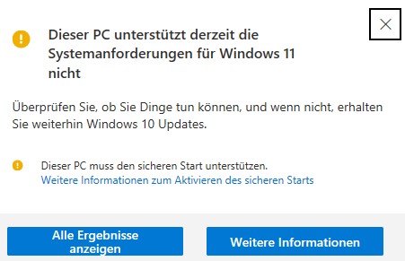

Ich kann leider gar nicht auf Windows 11 Updaten. Da ich kein CSM Boot im BIOS auswählen kann, da alle Laufwerke im MBR Format sind und nur GPT erkannt werden. Ich kann leider auch nicht nach GPT umwandeln lassen, da keine Disk 0 mit OS gefunden wird.
Ich kann leider auch nicht die zweite M.2 ausbauen mit den alten Windows 10 OS auf der Samsung 860, da die system Samsung 970 M.2. mit dem neuen Windows 10 dann ebenfalls nicht mehr ins Windows startet. Verstehen tue ich das leider nicht.
Wenn ich im UEFI den CSM Boot deaktiviere, werden die Systemlaufwerke nicht mehr erkannt. Da diese im MBR und nicht im GPT Format sind. Windows 11 Update wünscht sich den Secure Boot Modus und der ist nicht möglich mit aktivierten CSM Boot.
Ich bekomme jedenfalls diese Meldung von der PC-Integritätsprüfung:

Du kannst die Laufwerke relativ problemlos von MBR auf GPT ändern:
https://www.deskmodder.de/wiki/index.php?title=MBR_zu_GPT_ändern_Festplatte_konvertieren_Windows_10
Und wenn Windows 10 nicht mehr startet, wenn du die zweite SSD ausbaust, liegt es vermutlich daran das auf der zweiten SSD Partitionen liegen, die Windows zum starten braucht. Kannst ja mal einen Screenshot der Datenträgerverwaltung posten.
Was sagt WhyNotWindows11? https://github.com/rcmaehl/WhyNotWin11/releases/latest/download/WhyNotWin11.exe
Das mit den Partitionen kann sein, sollte aber eigentlich nicht sein. Ich werde heute oder die Tage noch eine Clean Windows 11 Installation machen. Die von dir verlinkte Methode funktioniert eben leider nicht, da erhalte ich den Fehler Disk 0 mit OS gefunden.
Es soll mir jetzt aber gar nicht so sehr um Windows 11 gehen. Ich hatte gestern Abend die Benchmarks mit Spannungen, Temperaturen und Ergebnissen gepostet. Was können wir da machen, oder ist das Leistungsgerecht für einen i9 13900KF?

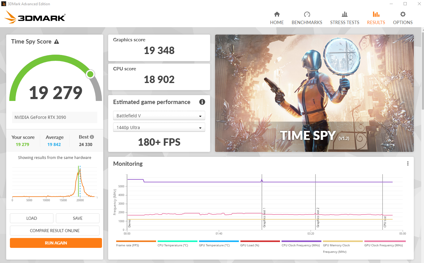

Nach dem Einbau und der Installation erreiche ich auf einen frischen, nackten Windows 11 genau das gleiche Ergebnis.
35.000 Punkte im Cinebench R23
und immer noch 18.000 Punkte im 3D Mark Timespy.
Das BIOS ist auf den aktuellsten Stand, XMP Profil ist auch aktiviert. Der Score ist sogar leicht schlechter, aber das dürfte noch in der Varianz liegen. Ich frage mich halt wieso Leute mit einem i7 locker 20.000 Punkte schaffen!? So schlecht kann der Chip doch dann auch nicht sein?
Naja... ein was gutes hatte es dennoch, die Thermals sehen nun wesentlich besser aus. Das scheint dann wohl wirklich an den besseren Board zu liegen. Hat noch jemand eine Idee? Vielleicht übersehe ich ja einfach nur etwas.
Ansonsten werde ich wohl damit leben können und müssen. Bezüglich nvlddmkm beobachte ich mal weiter. Ich würde dann aber tippen, dass wenn es mit einer frischen Installation auf einem neuen Board wieder vorkommt, dass es dann wohl wirklich an der Hardware liegt? Obwohl alle Tests keine Fehler gezeigt haben?
Was stört dich denn noch? Cinebench R23 oder TimeSpy Score?
Bei TimeSpy könntest du mit RAM OC bzw. Optimierung der Timings evtl. noch was rausholen.
Die Frage, die ich mir stelle ist, ob du die Tests jetzt im Power Limit oder Temperatur Limit durchführst. (oder gar beides)
Auf den Screenshots von gestern läuft dein 13900K schon bei 240W @ 100°C. Da kann kein guter Benchmark Score dabei rauskommen.
Gaming Leistung im Alltag sollte aber unbeeinträchtigt sein.

Nehmt es mir nicht böse oder so... aber lest ihr eigentlich mit? Ich habe das Board getauscht, dadurch sind die Thermals wesentlich(!) besser geworden. Geglaubt hätte ich das selber nicht.
Die Pumpe läuft immer auf 100% - das lässt sich nicht anders regeln. An der AiO kann es auch nicht liegen, ich hatte damals ähnliche bzw. noch schlechtere Werte mit einer 240er AiO von beQuiet.
Wie gesagt, wir können hier erstmal schluss machen. Der Prozessor liefert ja die Leistung, die er liefern soll. TimeSpy gibt das halt nur nicht wieder. Cinebench schon.
Eventuell hat noch jemand einen Tipp für die UEFI Einstellungen am MSI. Danke für den Tipp mit dem CPU Lite Load.
Edit: Ich habe mal noch einen R23 Durchlauf mit neuen Board gemacht und HWinfo für euch. Wie gesagt: Score ist gleich geblieben, aber Thermals besser. Ich erreiche auch 40.000 Punkte ohne TDP, aber das ist es mir nicht Wert. Zumal dann die Temperaturen ähnlich hoch sind, wie beim alten Mainboard. Ich bleibe erstmal bei 180Watt, viel mehr werden sich die Spiele die ich nutze sowieso nicht ziehen. Erstmal soll das System stabil laufen.
