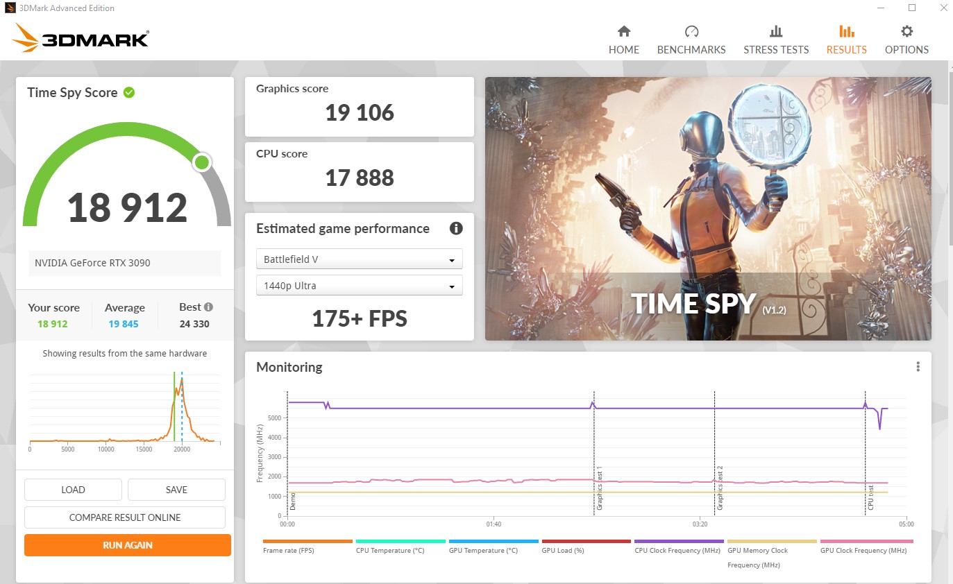

Zum einen erreiche ich in 3D Mark TimeSpy "nur" 17.888 Punkte und wenn man den Graphen links im Bild trauen kann, ist dies deutlich unter dem Durchschnitt von vergleichbaren Systemen. Ebenso habe ich bereits Benchmarks von Leuten mit einem i7 13th Gen gesehen, die mühelos 20.000 Punkte haben.

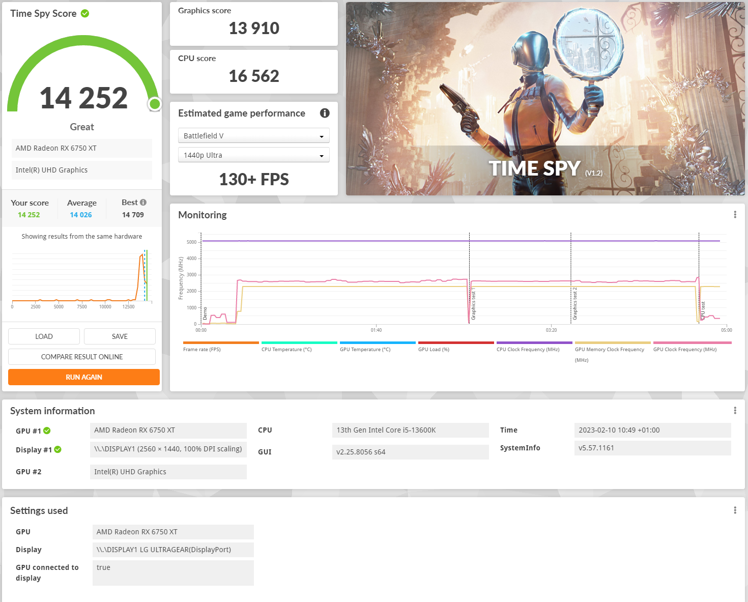

Was mich stutzig macht ist das bei dir die Temps mit AIO schlechter sind als bei mir mit Luftkühlung!
Lt den Testberichten zu deiner AIO solltest du weit aus bessere Temeraturen erreichen!

Ich würde auch eher nicht so viel auf die 3d Mark Gesamtpunkte geben. Wenn man die GPUs vergleicht ist der hilfreich, dann aber nur die Grafikpunkte. Trotzdem finde ich deine CPU Punkte zu wenig. Ich erreiche mit meinem 13900k um die 20k Punkte.
Zum Einschätzen der CPU würde ich eher Cinebench nehmen und ganz wichtig dabei HWInfo64 laufen lassen. Das Programm nur mit Sensoren starten lassen und dann als Übersicht, dass man den CPU Takt, die Temps und den Verbrauch sieht. Dann kann man auch Einschätzen ob das Problem bei Hitzeentwicklung zu suchen ist. Wenn das der Fall ist, bringt dir ein Mainboard tausch nichts.
