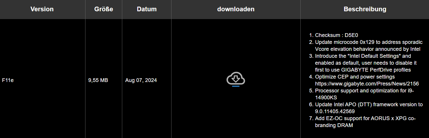

Genau. Intel sagt, ein Microcode-Patch behandelt die Ursache. Somit ist die Ursache ein Programmfehler.Micha- schrieb:Intel sagt [...]
Die physikalische Ursache für die Ausfälle ist beschleunigte Elektromigration, und die berechnet sich nach der Blackschen Gleichung. Dort fließen Stromdichte und Temperatur ein. Die Stromdichte steigt unter anderem mit der Stromstärke, und die wiederum unter anderem mit der Spannung.
Allerdings haben auch zu hohe Spannungen eine Ursache, und die kann man in diesem Fall nicht nur bei zu saloppen Rahmenvorgaben für die Mainboard-Hersteller suchen, sondern primär bei Fehlern im Microcode, beim Algorithmus zur Ermittlung der VID-Anforderung. Der scheint nicht hinreichend an die Änderung der V/F-Kurve sowie die höheren Takte bei Raptor Lake angepasst worden zu sein.
