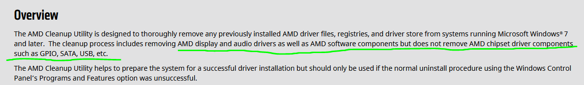

kaputnik33 schrieb:
AMD Cleaner Tool Chipsatz und GraKa Treiber
Das AMDCleanUp-Utility löscht keine Chipsatz Treiber.
