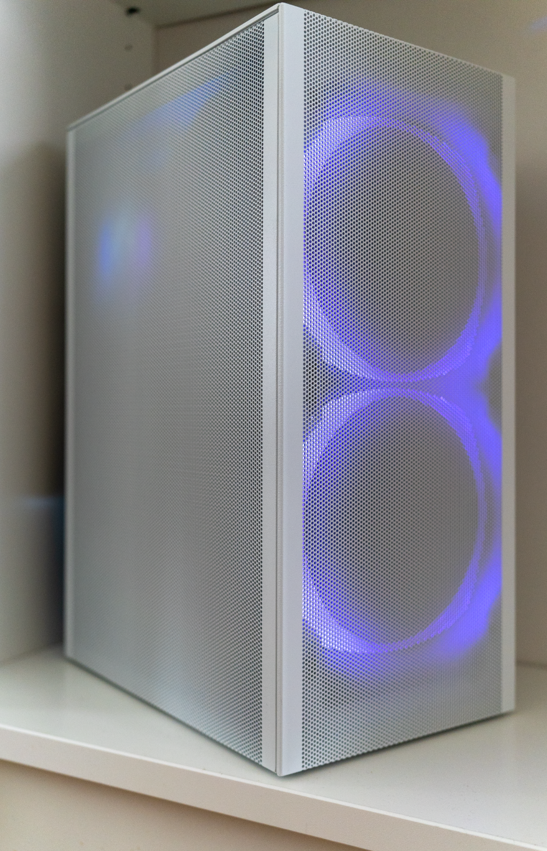

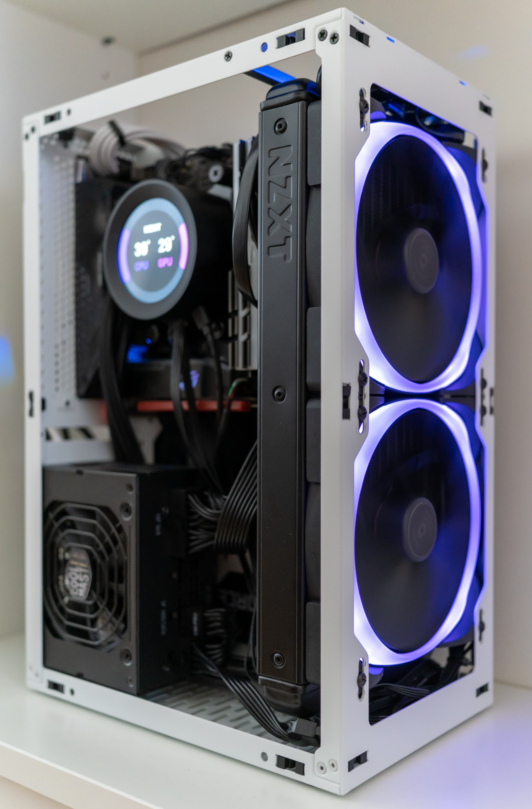

Folgt...ich muss noch die Kabel schön machen und dann werde ich Fotos machen. Aber ich kann jetzt schon sagen, dass das Gehäuse echt toll ist. Sehr durchdacht!

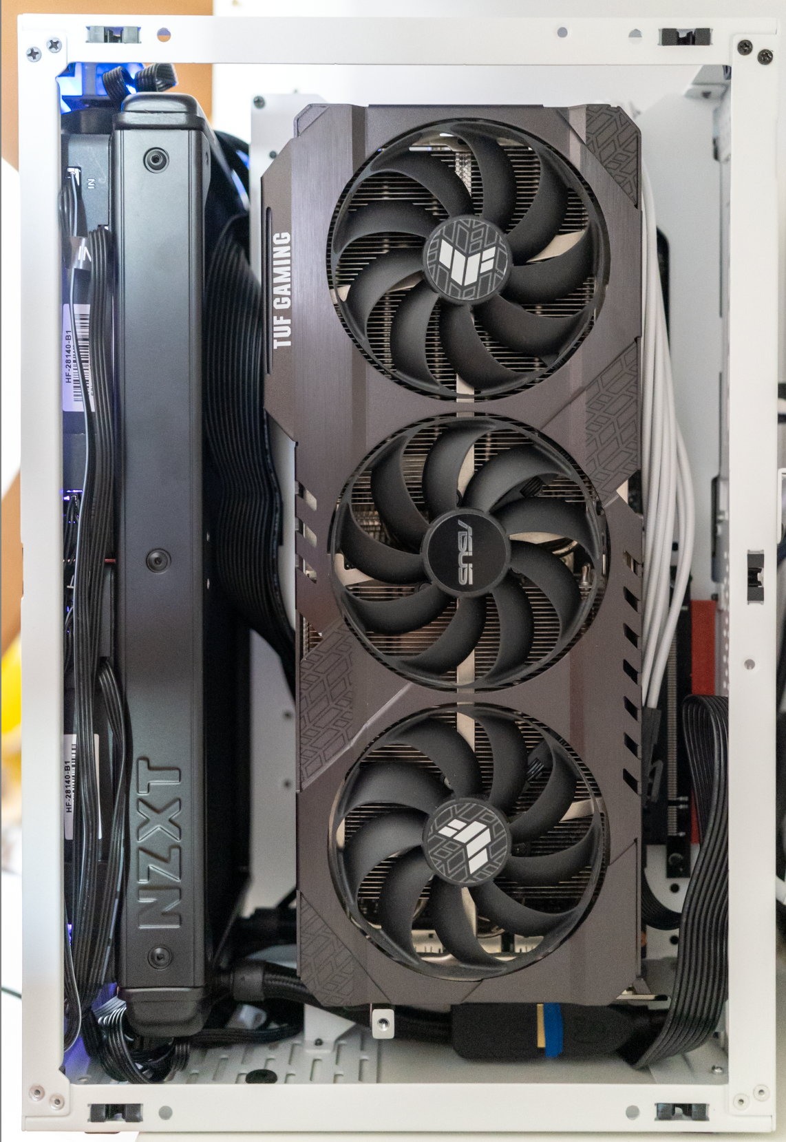

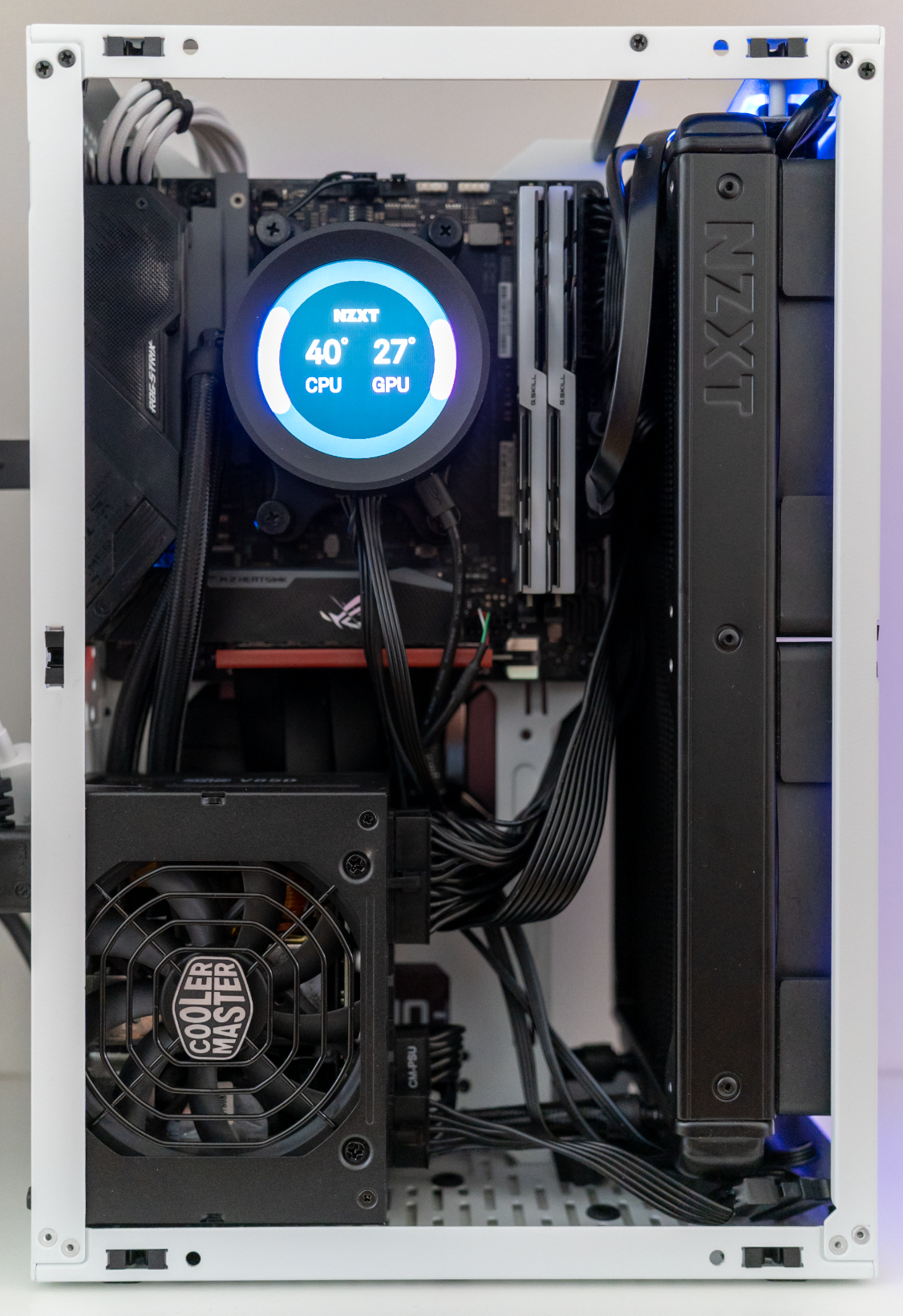

so anbei wie gewünscht die Fotos.
Temp des CPUs unter Last bei ca. 60 °C mit der Kraken Z63. Unter Last gering hörbar. Im Normalbetrieb (Lightroom, CAD, etc...) absolut lautlos.
Ich kann das Case sehr empfehlen! Gut ist auch, dass Cooler Master ein 850w sfx Netzteil rausgebracht hat. Sehr leise und nun auch im itx Segment ausreichend Reserven.

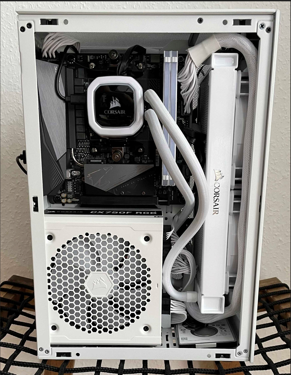

Habe heute auch ein System in einem Meshlicious gebaut - komplett weiß mit einem ATX-Netzteil. War nicht einfach, aber hat am Ende doch alles sehr gut gepasst.
Ich finde jedoch bei der Verarbeitungsqualität ist noch etwas Luft nach oben. Wie eigentlich immer nur die billigsten Schrauben mitgeliefert und die Lackqualität ist nicht wirklich gut (da ist selbst eine CM NR200 besser).
Dennoch ein tolles Gehäuse.
Leider habe ich eine 3080 FE, da wird mir sicher das Mainboard verglühen, wenn da die ganze warme/heiße Luft drauf pustet.
Wie bitte? Dann hast du ein Montagsexemplar erwischt oder es liegt an der weißen Version (hab die schwarze). Ich bin vom NR200P zum Meshlicious gewechselt und die Verarbeitungsqualität ist deutlich (!) besser beim SSUPD. Das geht schon bei den wesentlich stabileren Panels los und ze6iht sich durchs ganze Gehäuse.

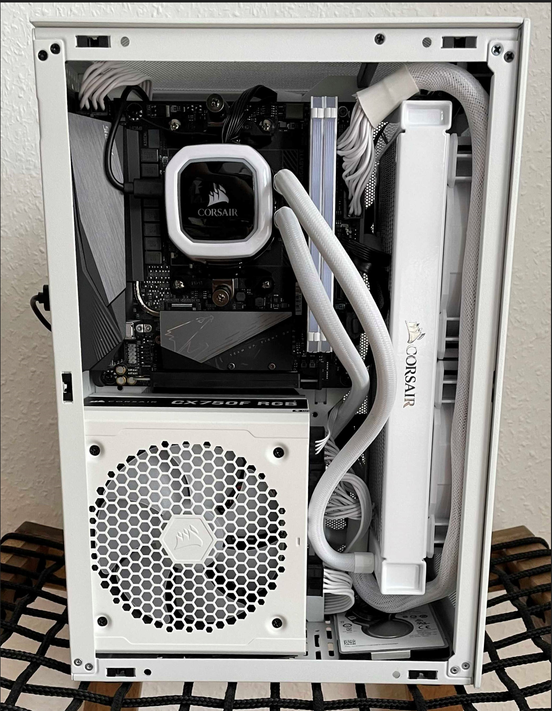

Ja, man liest ja immer wieder, dass weiße Lackierungen nicht so einfach sind. Wobei, das weiße Corsair-Netzteil ist bedeutend besser lackiert... naja. Wobei ich mir nciht vorstellen kann, dass bei der schwarzen Version bessere Schrauben verwendet wurden. ;)
Ich kann gerne ein paar Detail-Bilder machen.

Wie tief ist dein ATX-Netzteil? Hier oben mit der Corsair hätte auch ein 280er gepasst.
170mm lt Datenblatt. Ist ein quiet straight Power 11 Modular. Theoretisch könnte es passen wenn die Kabel bereits in der Einheit stecken, allerdings kann man dann den ganzen Block nicht mehr einsetzen wenn der Radiator schon drin ist. Andersrum kriegt man den Radiator auch nicht rein wenn die PSU schon drin ist. Werd jetzt wohl ein SFX Netzteil nehmen, fühl mich auch nicht ganz wohl dabei die Stromkabel dermaßen hart zu biegen wie es erforderlich wäre
Ok, 170mm ist dann schon eine Ecke mehr als die 140mm vom Corsair (ATX). ;)

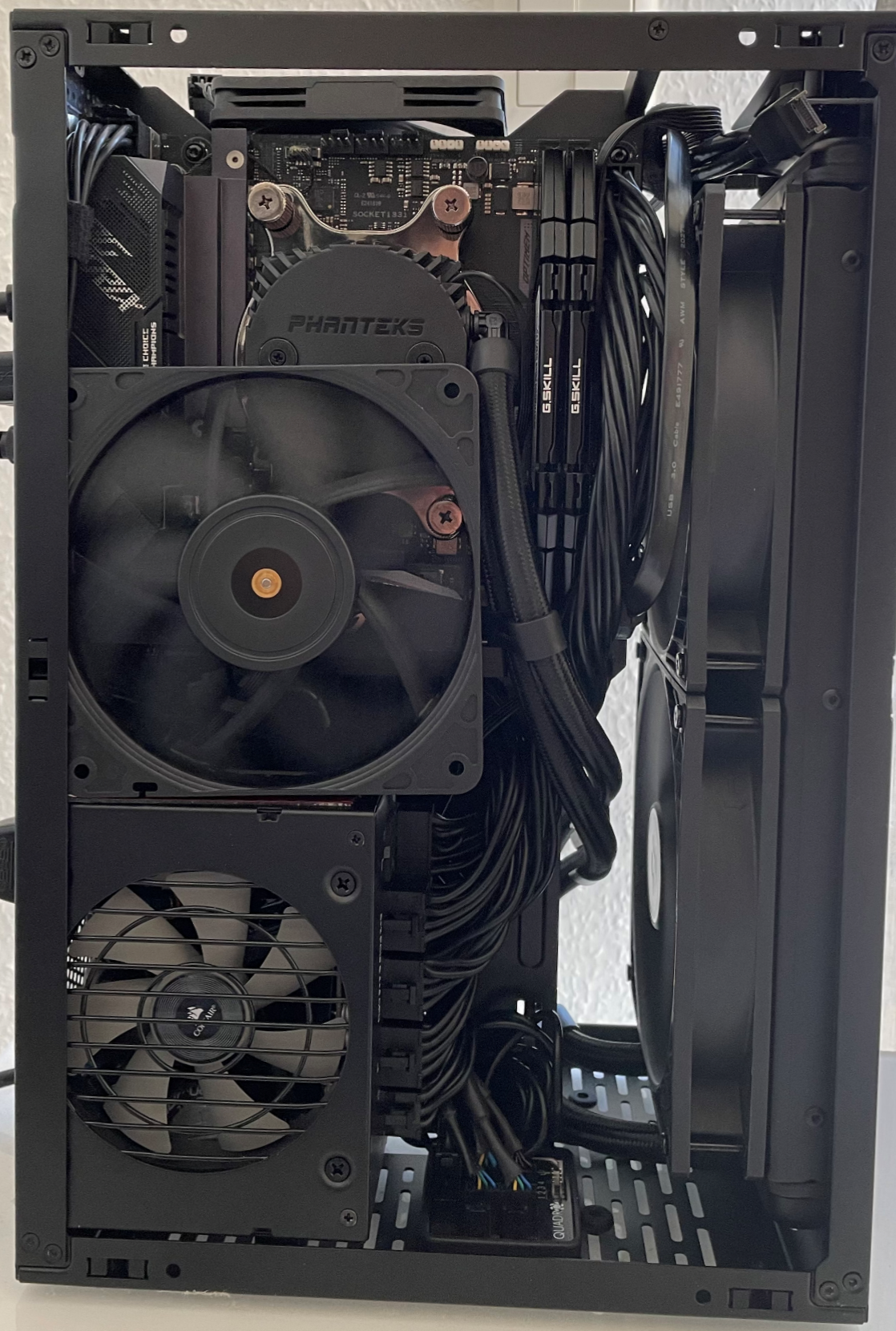

Habe jetzt alles im Case und werde noch etwas testen müssen, um die Lüfterkurven gut einstellen zu könnnen.
Habe das Case im 4-Slot-Modus. So kann die GPU etwas mehr atmen, hoffe ich zumindest.
Ein 120mm Lüfter versorgt den Chipsatz + SSD mit kühler Luft. Den mini-Lüfter vom Board habe ich ausgesteckt, bislang sind die Temps ganz ordentlich für den Chipsatz (50-60°C).

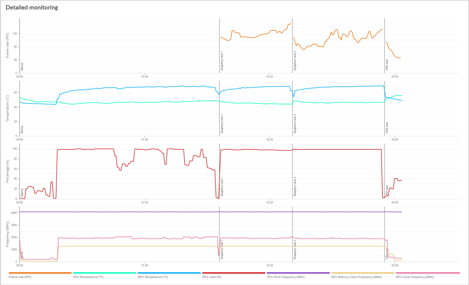

Ich bin auch noch nicht zu 100% mit meinem Build zufrieden. Aufgrund der 3080 FE nutze ich das Case in der 4-Slot-Konfiguration. Die 53mm schränken die AIO-Auswahl doch sehr ein. Die Phantesk (Asetek-Lösung) wurde immer lauter nach 1 Woche, selbst bei ~800 upm war die Pumpe mit Abstand die einzig hörbare Lärmquelle im Case...
Ich teste jetzt eine Fractal 280er AIO (auch Asetek...). Der Einbau war nicht ganz einfach, da der Radi etwas länger ist. Die Pumpe ist um Welten (!) leiser als alles was ich bisher hatte/habe. Bei den Lüftern bin ich wieder weg von den Arctic P14, da die Noctua A12x25 einfach leiser sind und es keinen Temperaturunterschied gibt.
Ich hoffe, die Pumpe bleibt so leise...
Die GPU macht mir jetzt noch ein bisschen Sorgen, da die Lüfter recht schnell aufdrehen, wenn der Speicher warm wird (104°C im Maximum).
