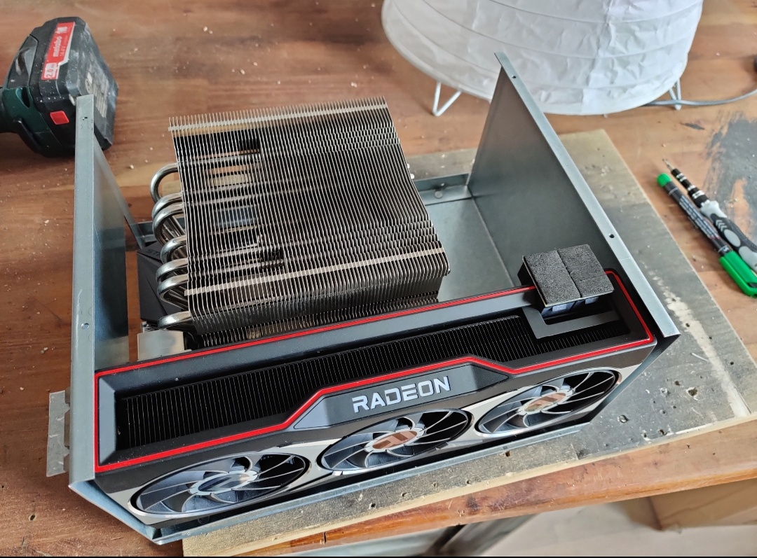

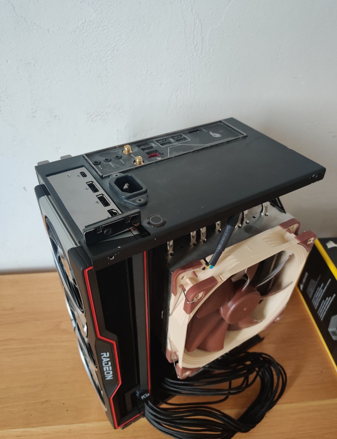

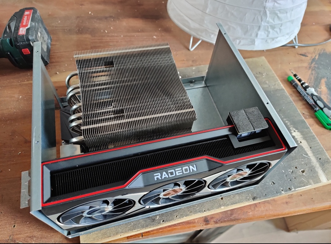

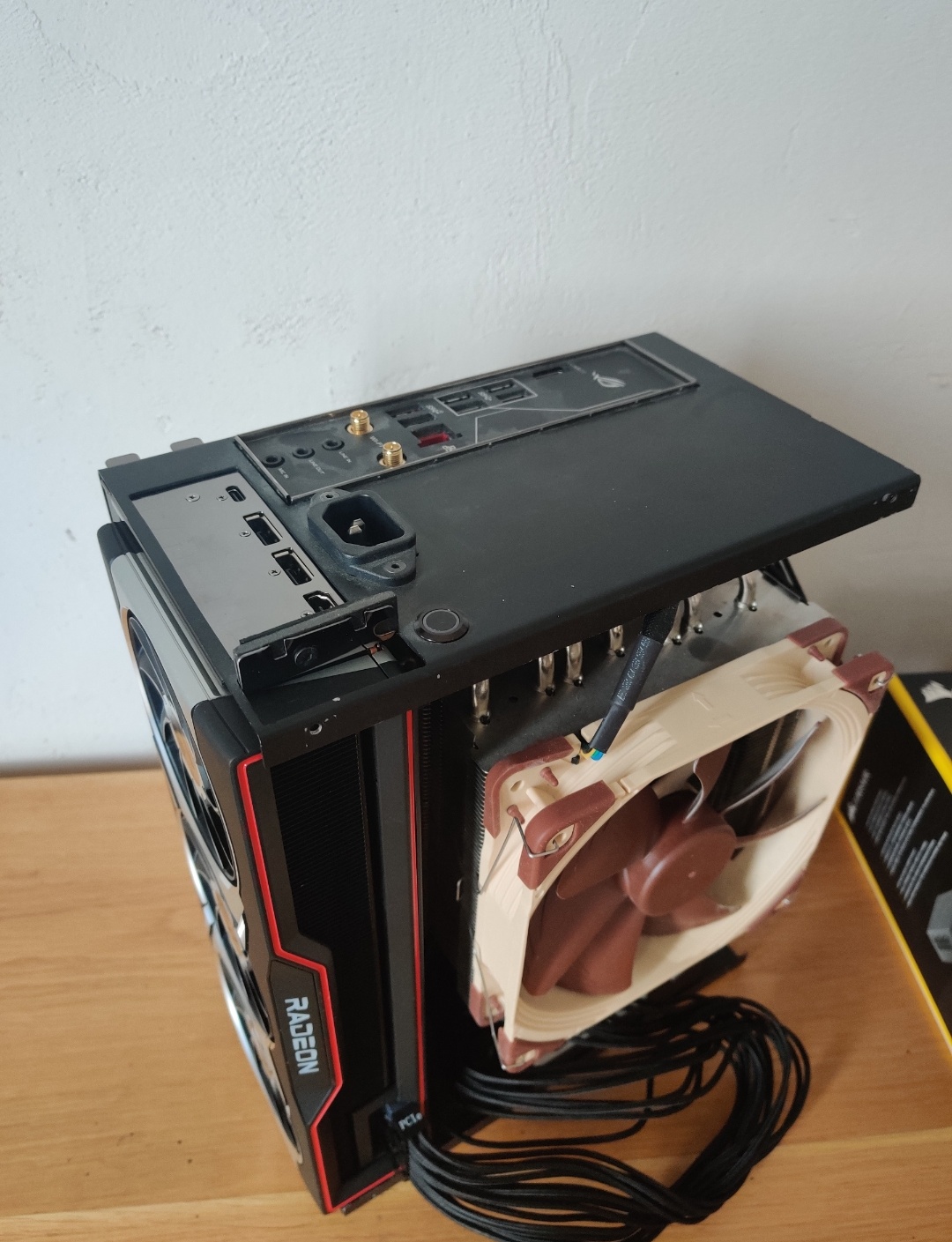

Ohne Riserkabel wäre das Gehäuse in der Form nicht möglich. Ohne Riserkabel müsste das Gehäuse völlig anders designt werden. Gerade mit den ganzen Optionen, die es liefert. Diese Form von "Tower"-Gehäuse sollte eine geringere Standfläche haben.
Also eigentlich reicht es das Gehäuse in den Maßen wie sie sind zu nehmen... Und nur die Komponenten anders anzuordnen. 245 × 166 × 360 mm (14,64 Liter).
Board mit dem I/O mach oben (wie bei mir) Karte ganz normal ins Board (wie bei mir)... Ergibt dauerhaft Triple-Slot Grafikkarten, kein Riser UND sogar Towerkühler (bei 166mm breite vielleicht bis 150mm Höhe?).
Deinorius schrieb:
Wünsche viel Erfolg, in der nächsten Zeit eine Grafikkarte zu finden, die nicht größer dimensioniert, aber deutlich leistungsfähiger (damit sich das Aufrüsten lohnt) sein wird. Vielleicht mit der RX 7000 Serie.
Kein Problem. Wird die 6800XT/6900XT ;) Aber ja. Es muss neues Blech her.

Was ist das für ein Teil in den PCIe Strom Steckern?
