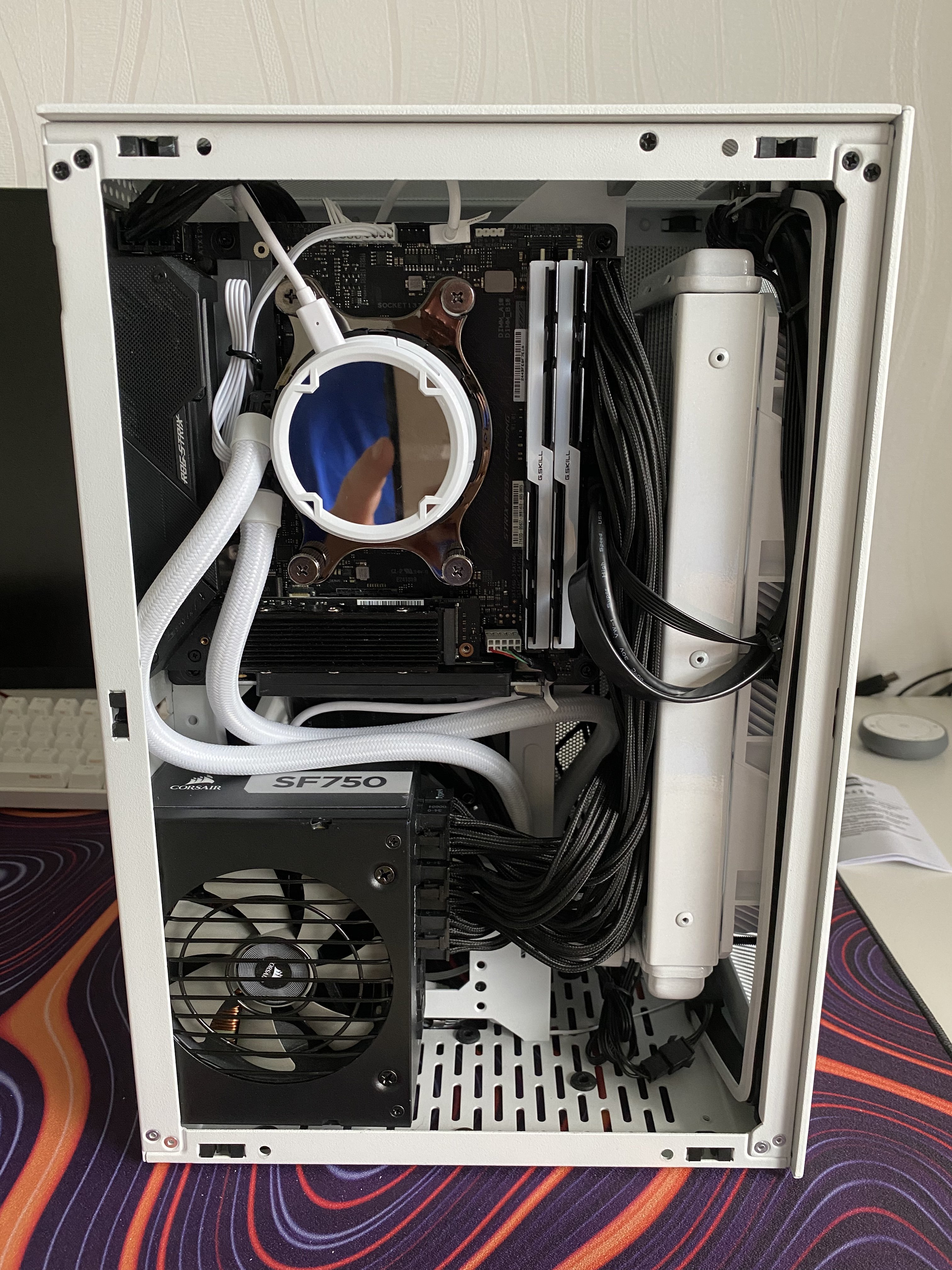

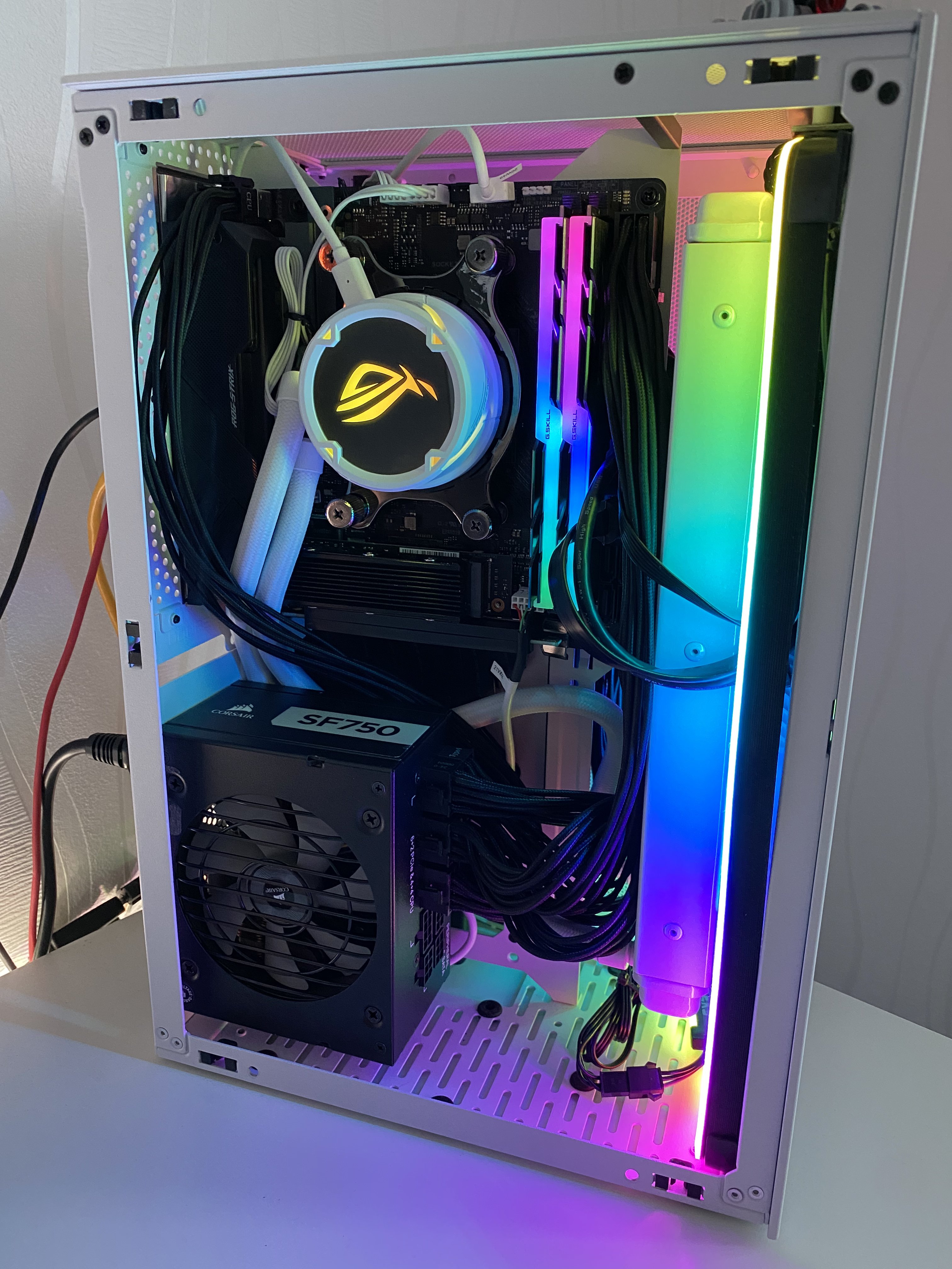

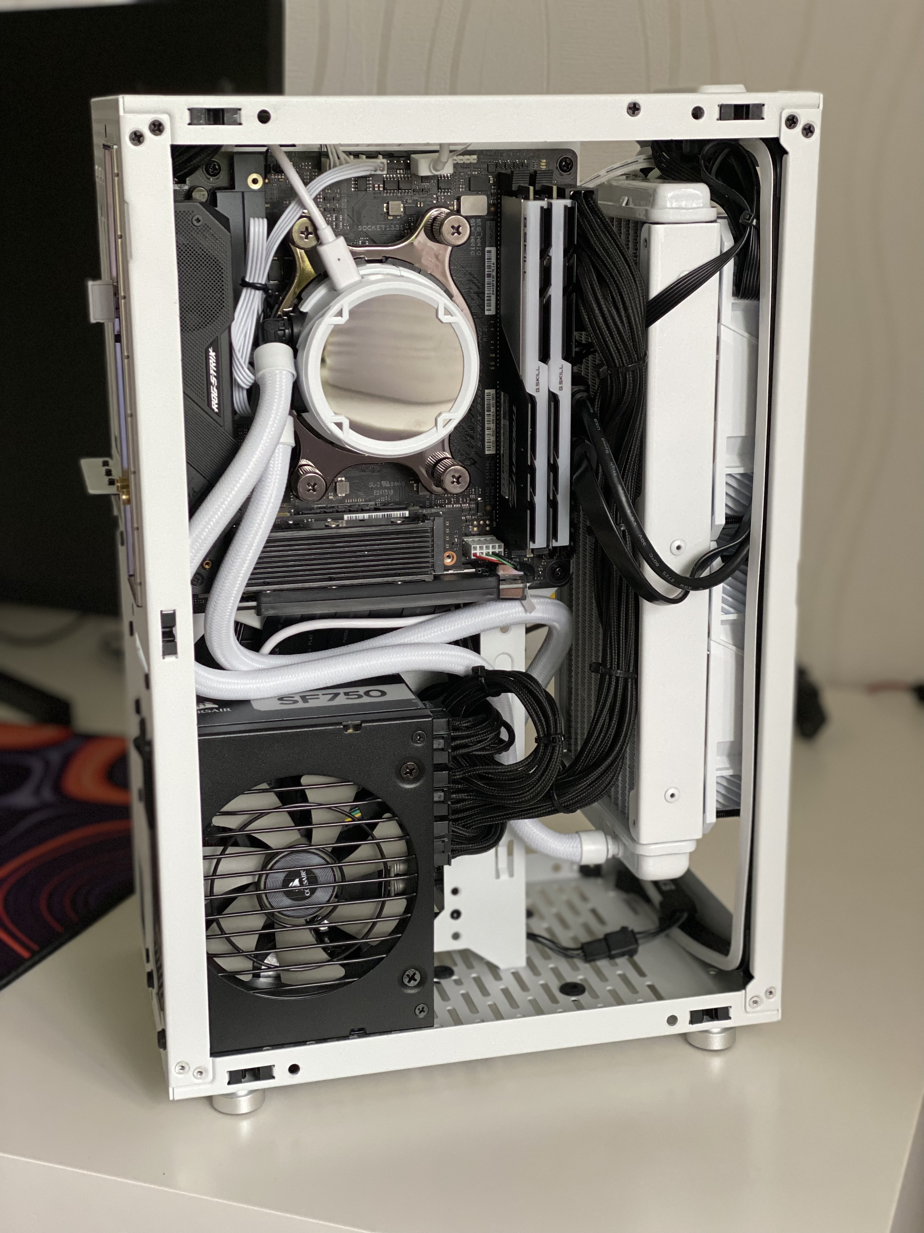

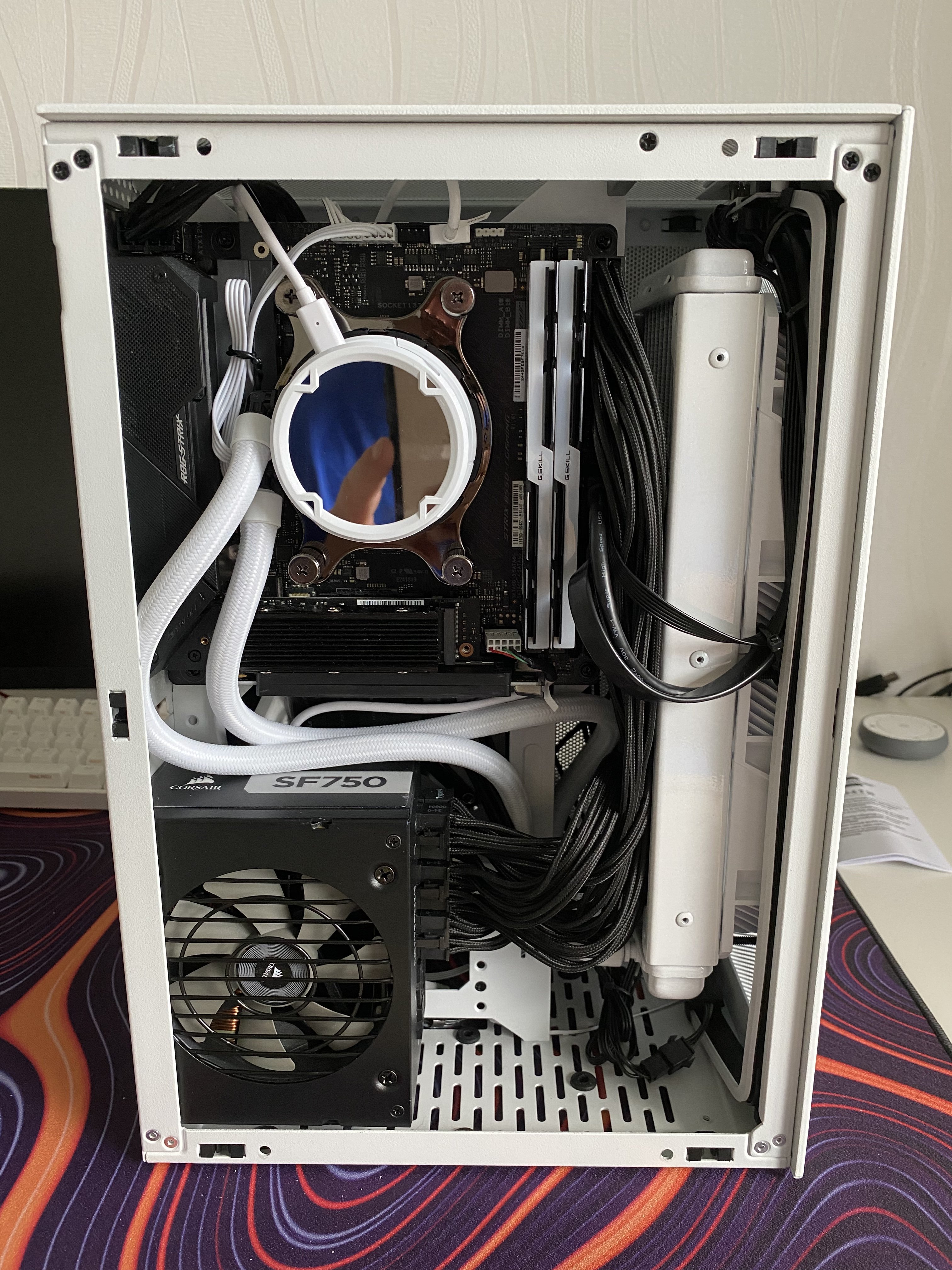

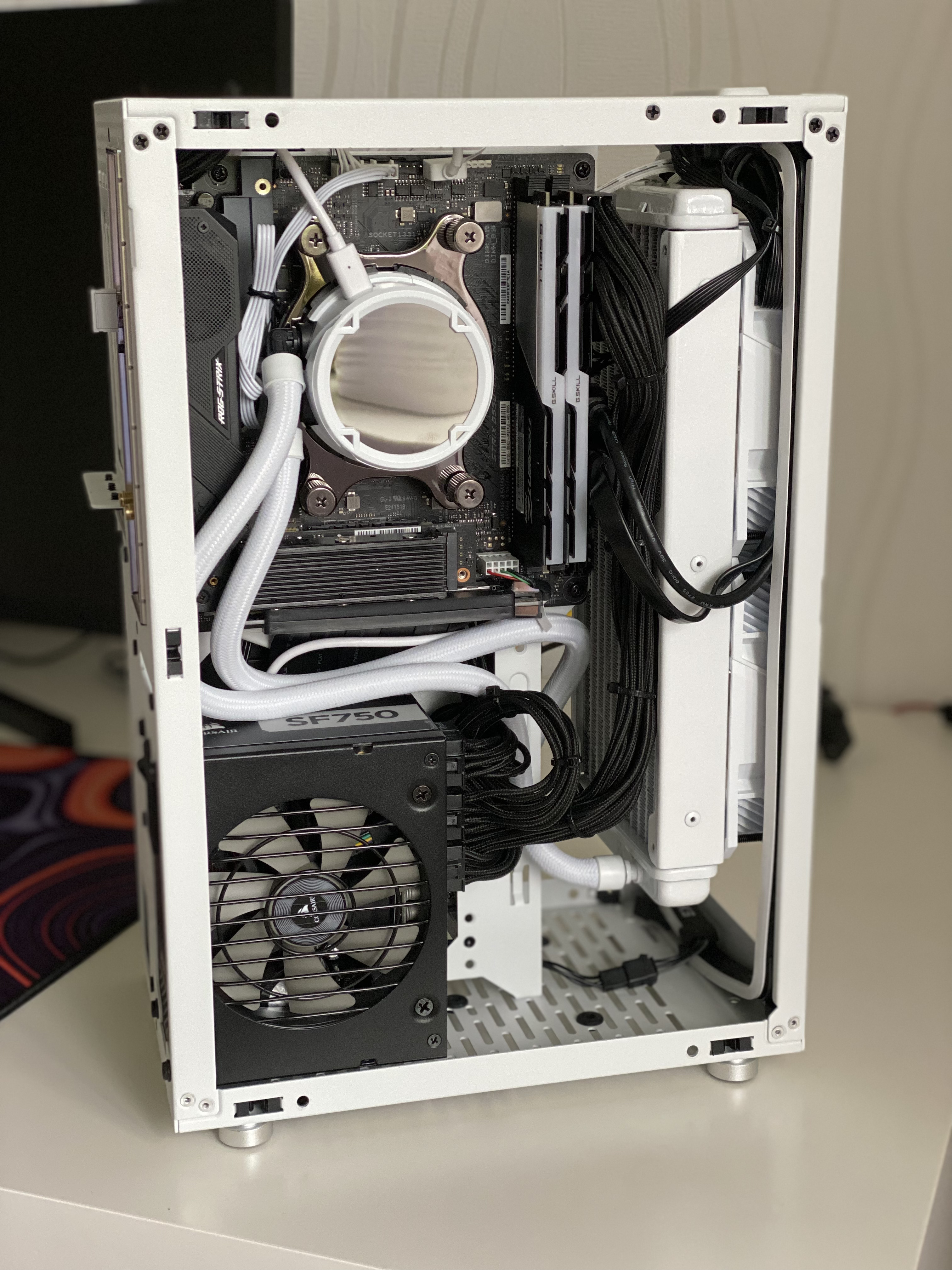

So ich hab’s mein auch mal zusammen gebaut

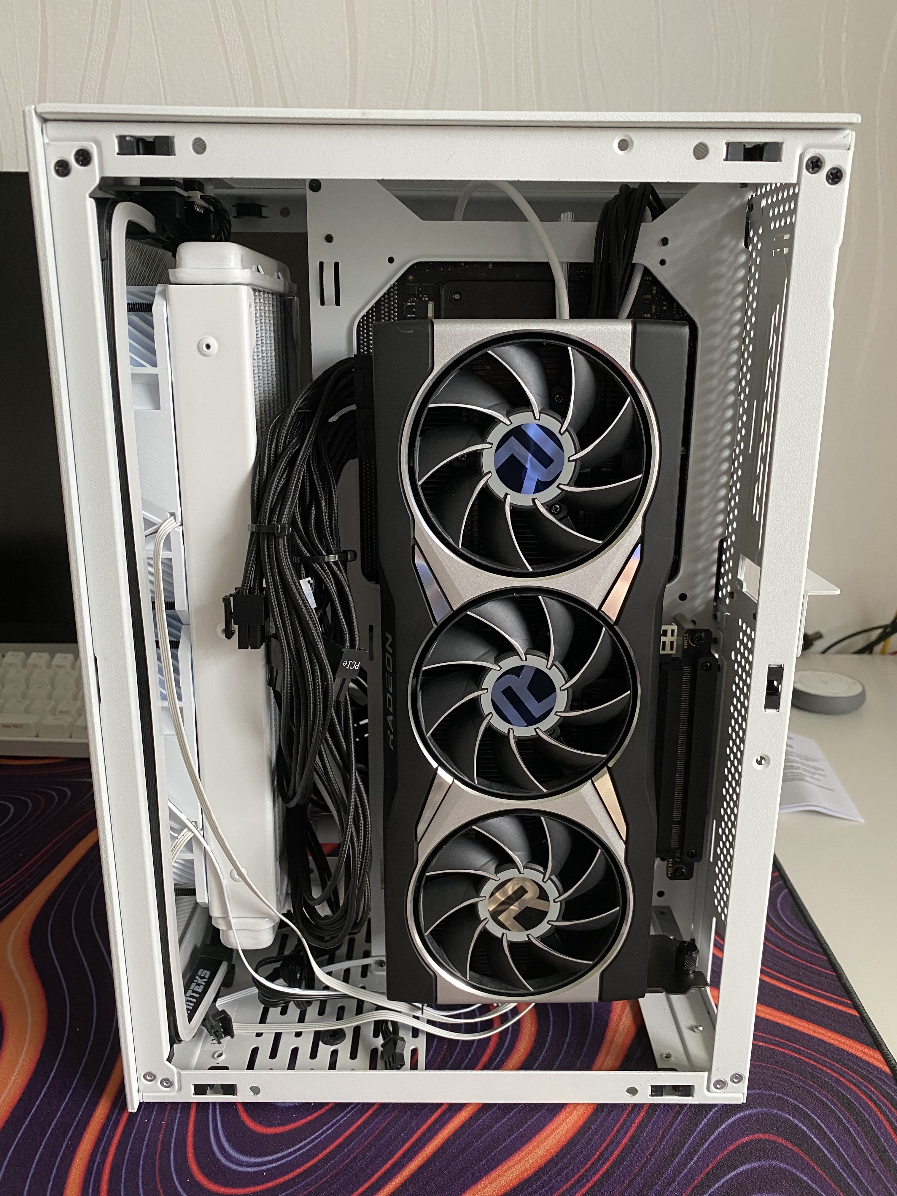

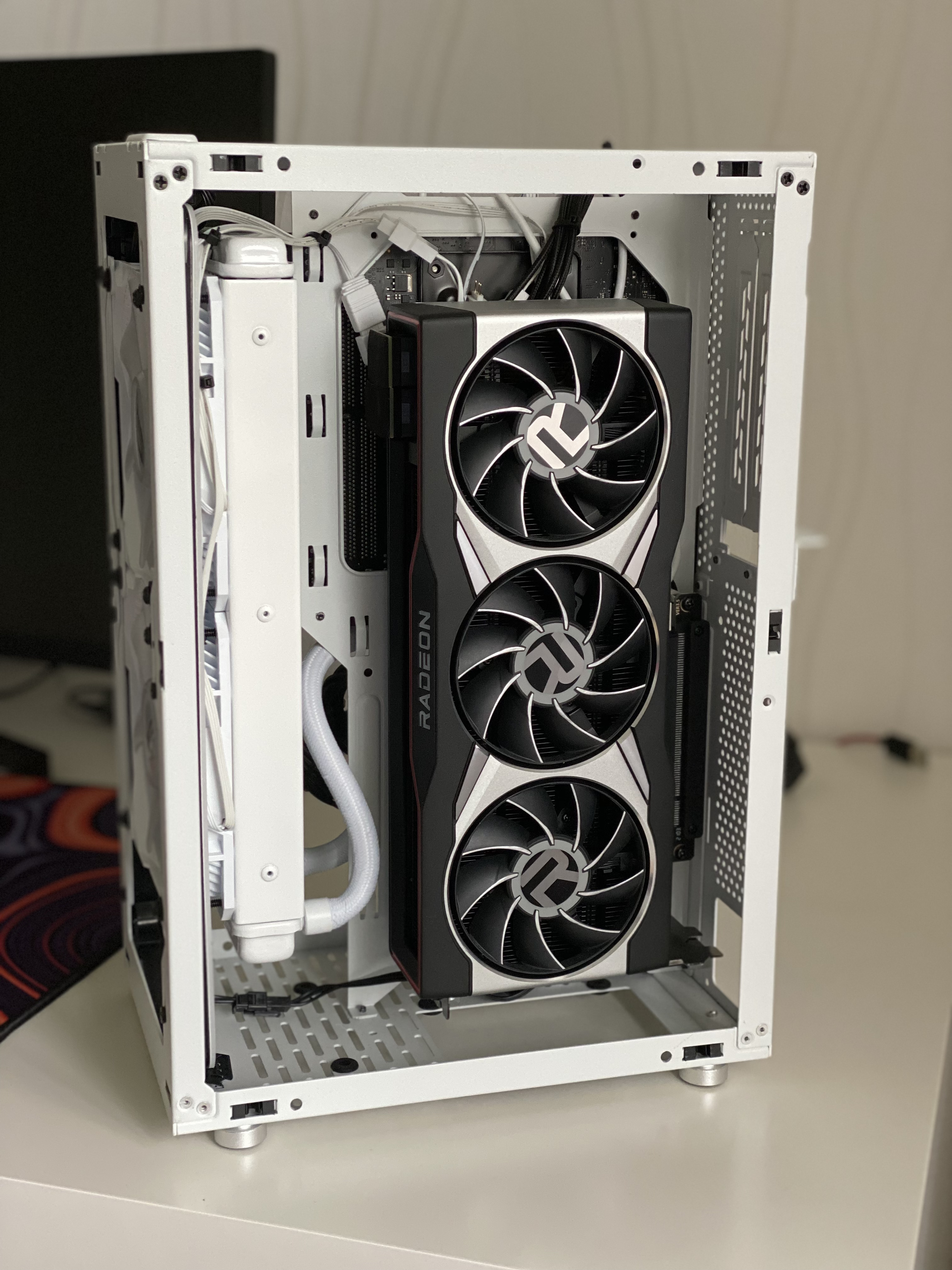

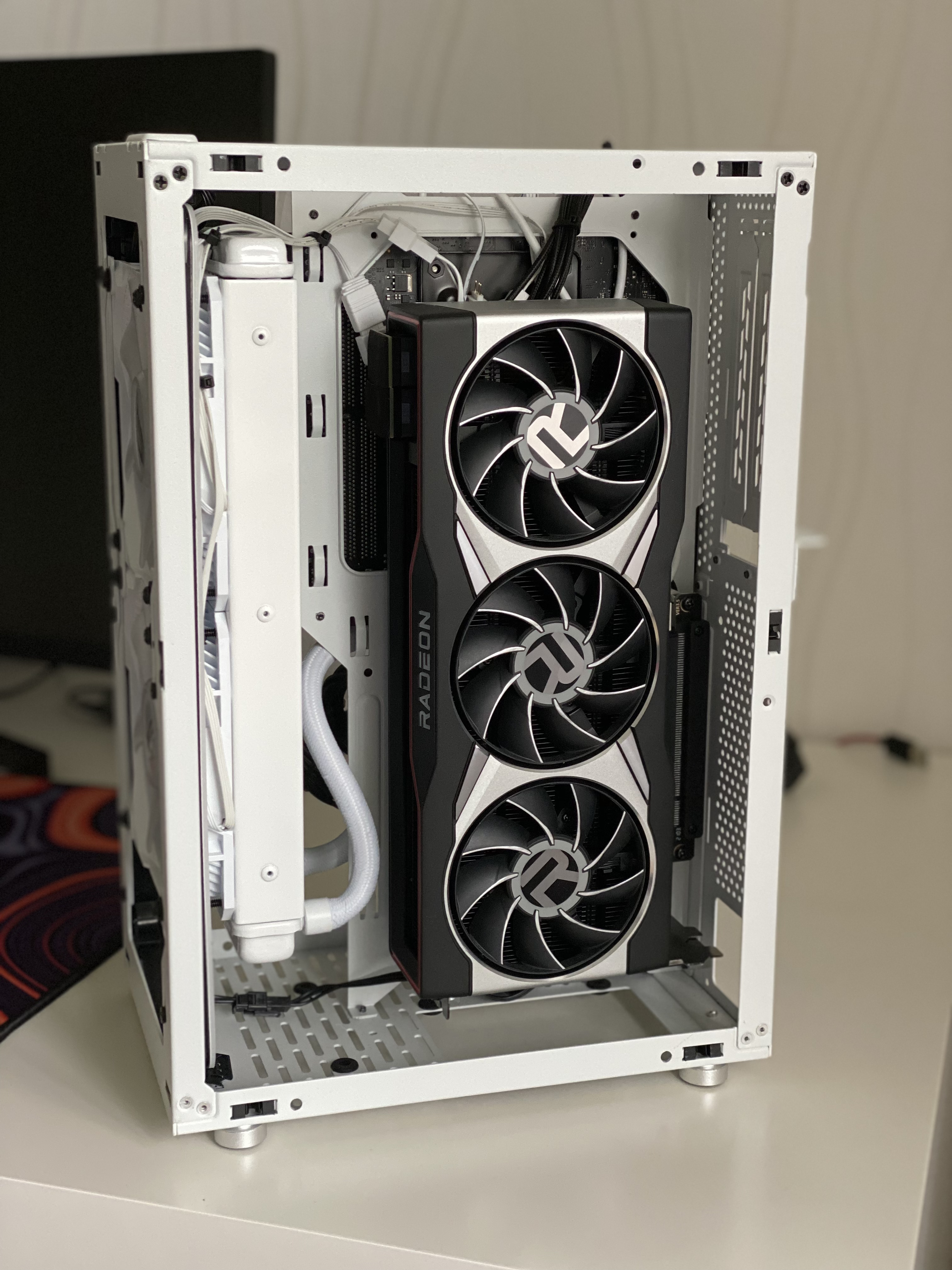

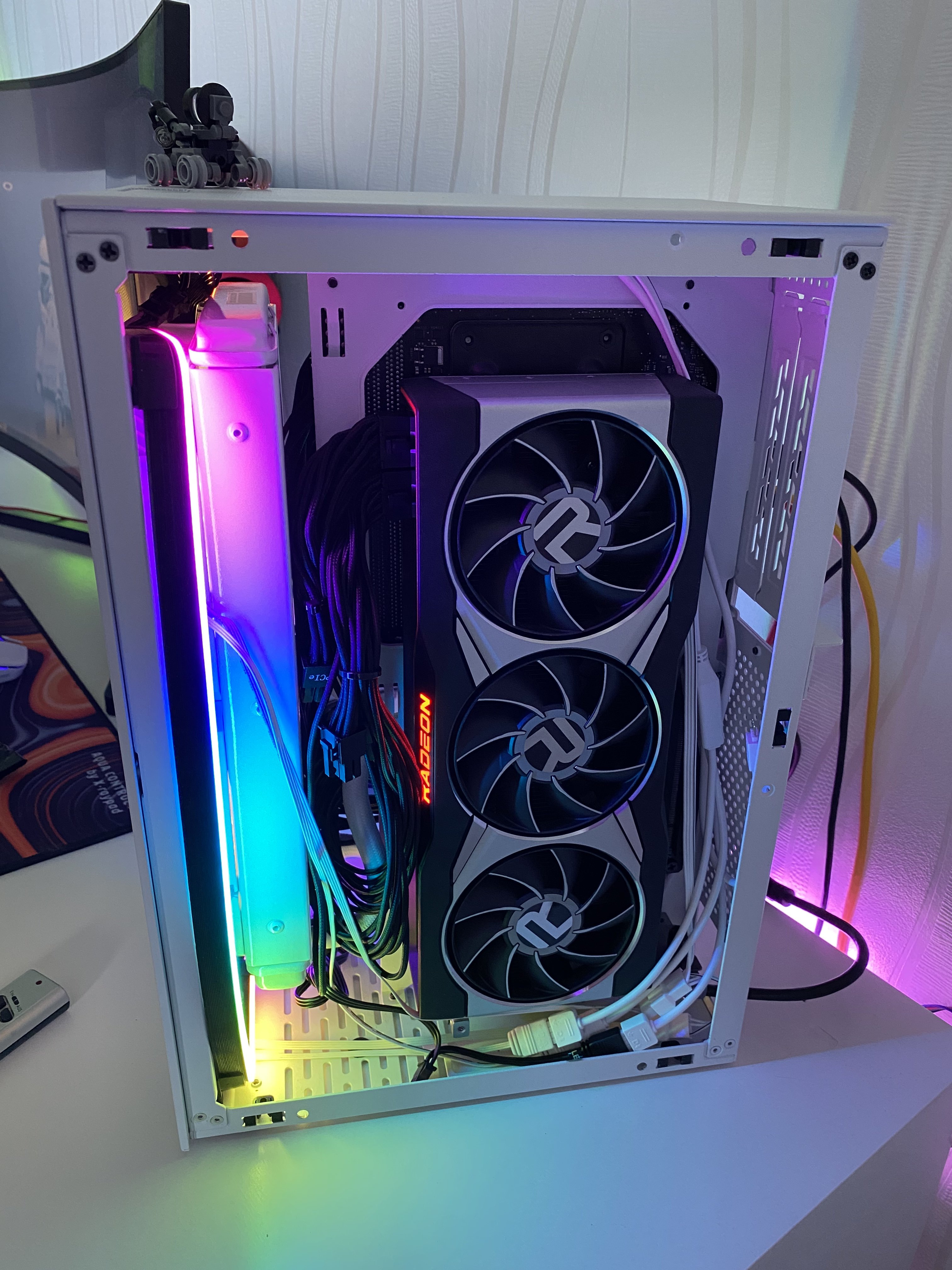

So heute habe ich mein Build nochmal überarbeitet und andere Abstandshalter für das Riser eingebaut. Insgesamt wirkt es mit der Überarbeitung ein wenig aufgeräumter. Bin aber noch nicht am Ende. Am Samstag geht es weiter.

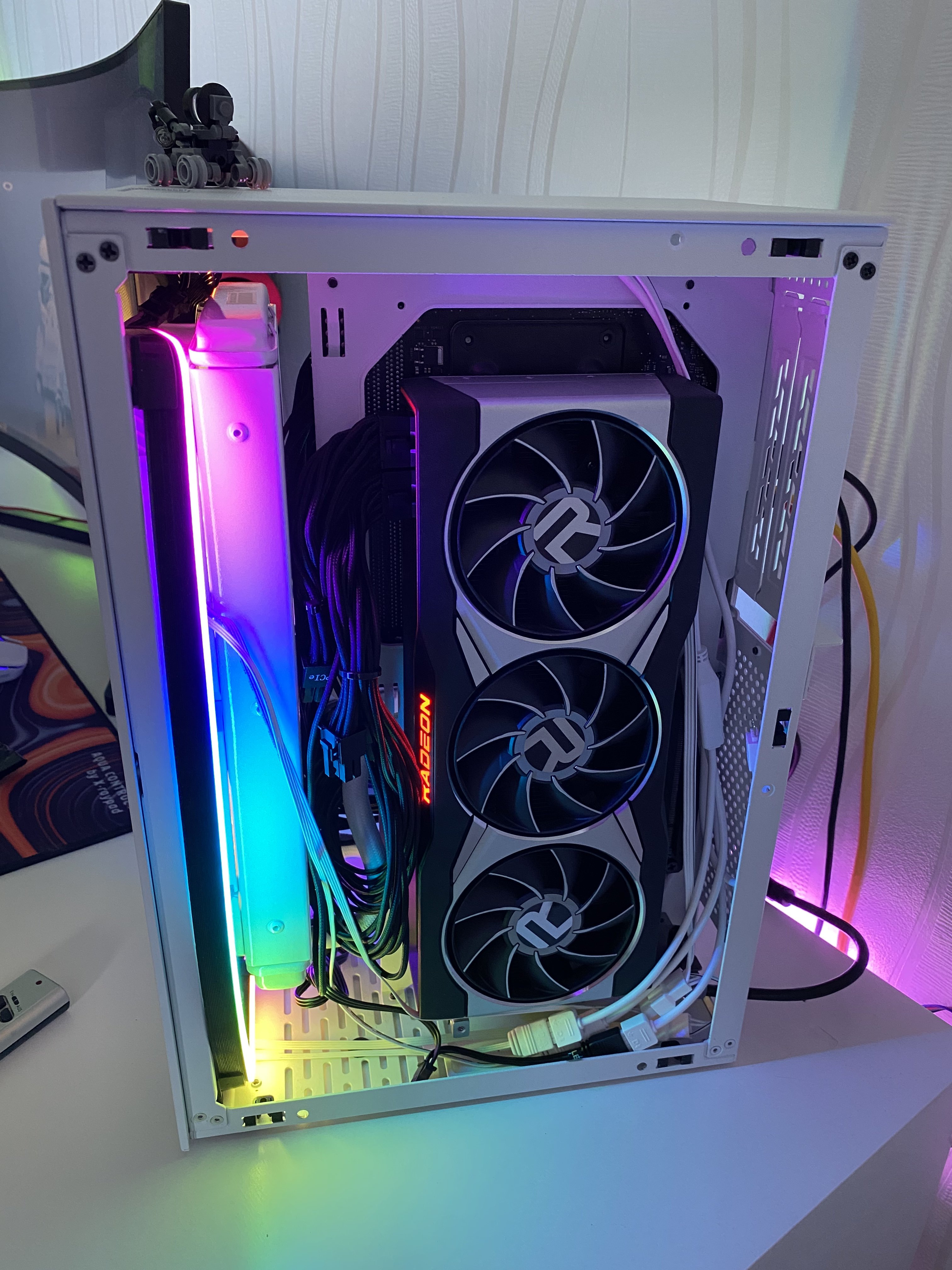

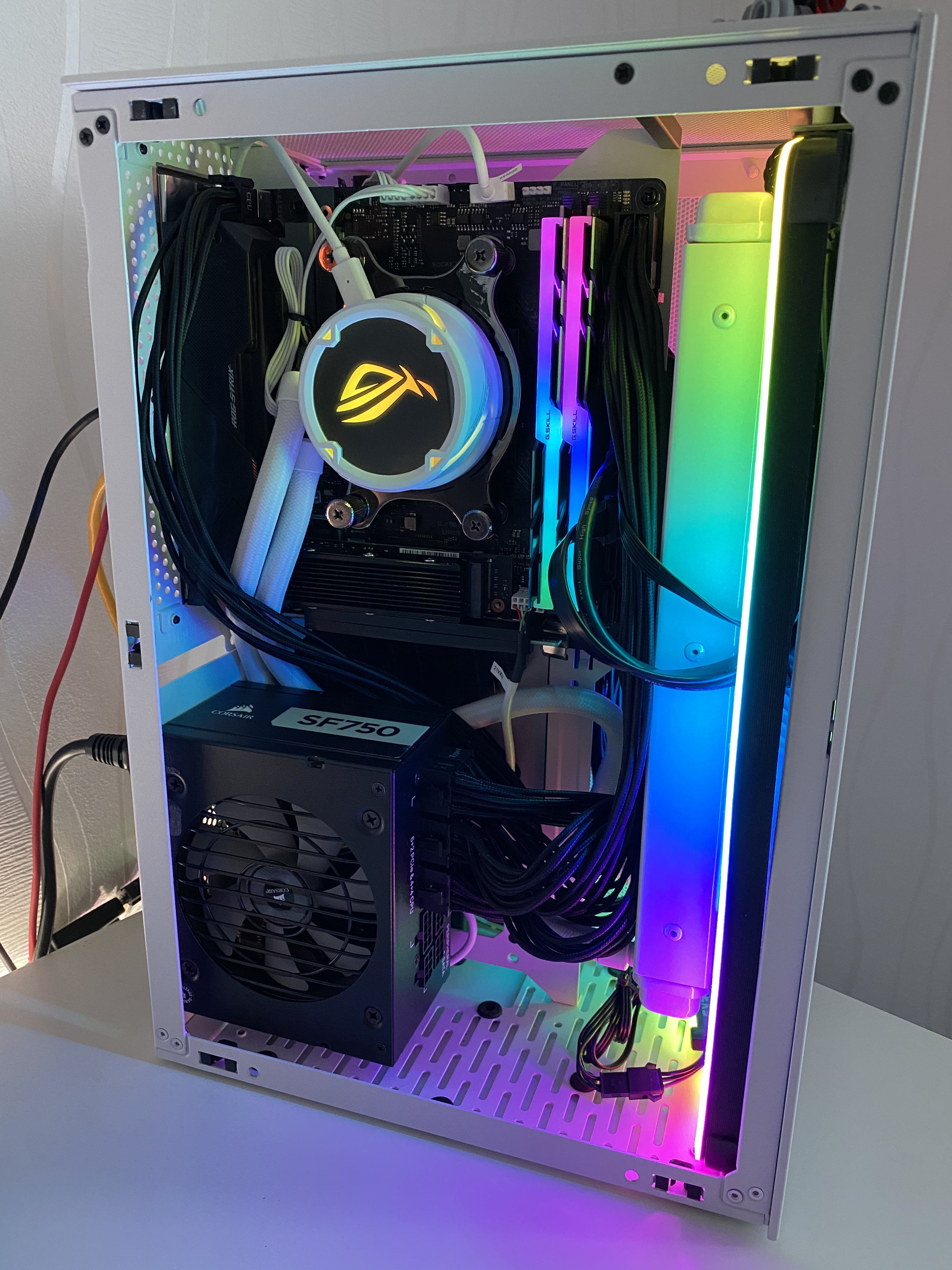

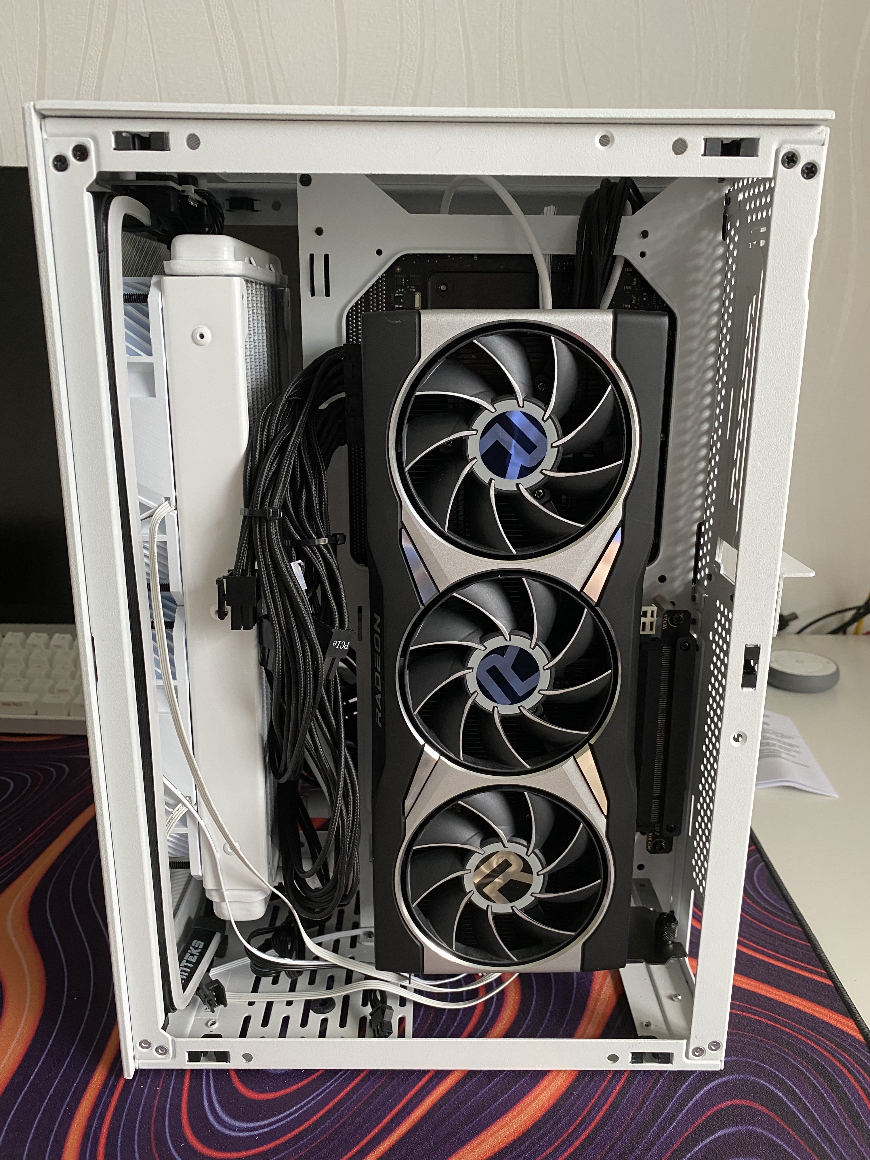

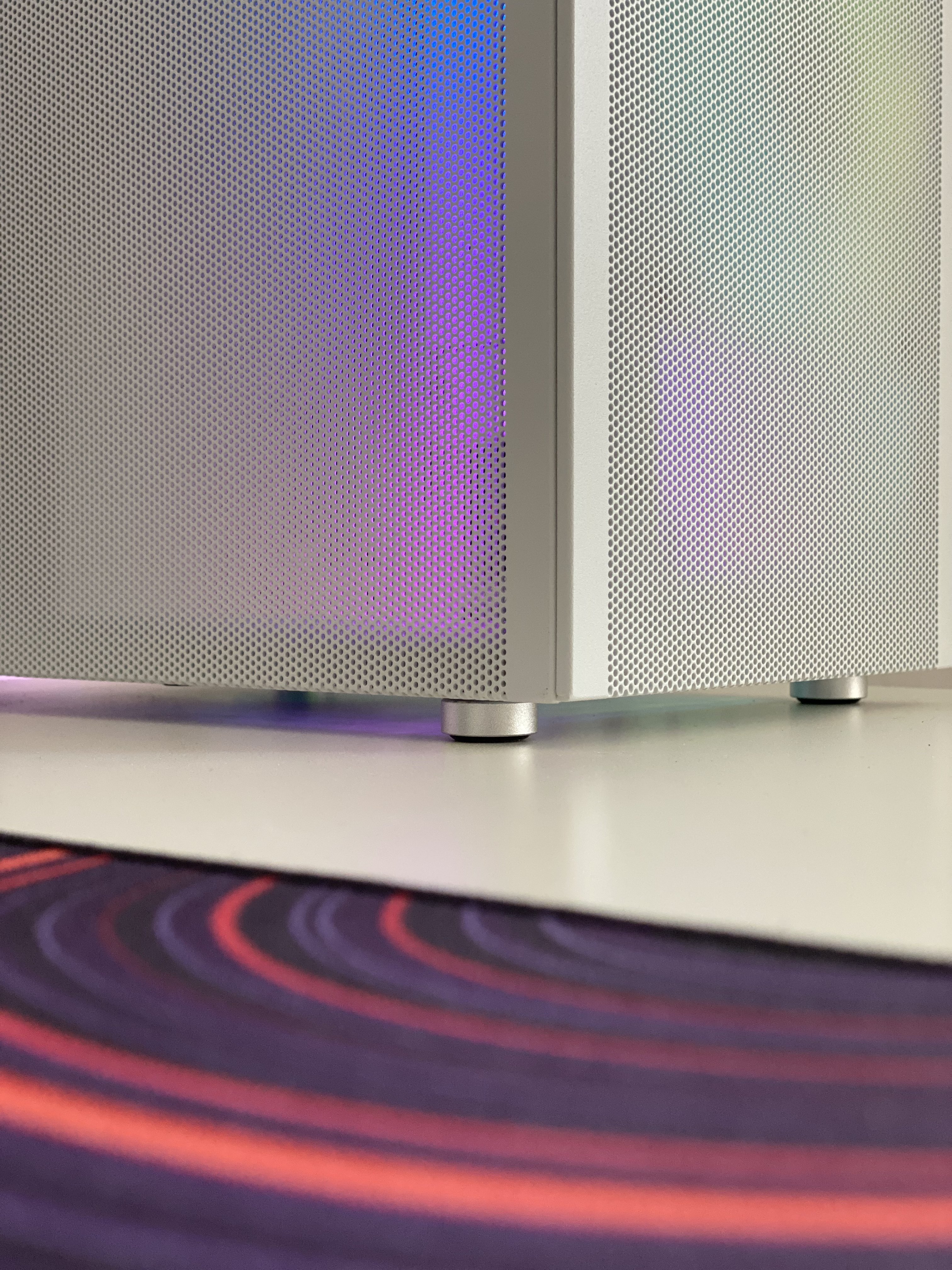

So, jetzt ist die Kiste so gut wie fertig. Ich bin noch am hin zum her überlegen wegen der Kabelführung. Neue Füße sind auch drunter

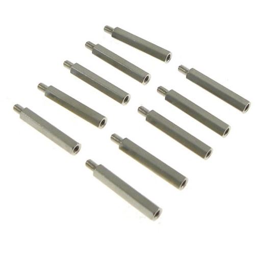

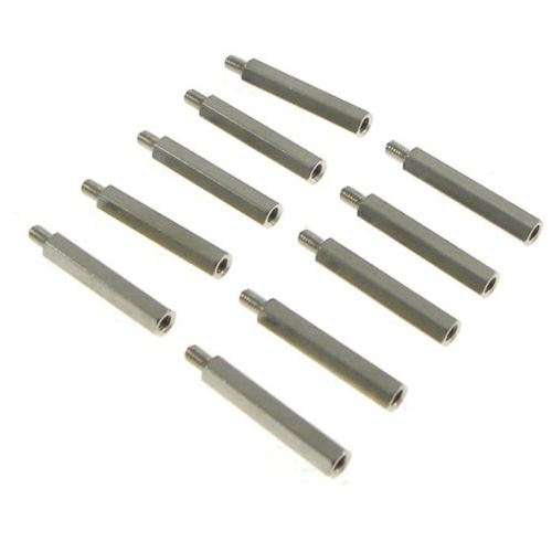

Ich habe zusätzliche Abstandshalter bei der GraKa montiert. Sowas hier in der Art (nicht ganz so lang): 1039454_0__8658708.jpg
Dadurch hab ich gut Platz hinter der Grafikkarte und konnte dort alle Kabel verlegen. Kann ja mal morgen ein Bild machen, wenn du magst.
Grüße
Micha
Hi Micha, ja für Fotos bin ich immer gerne zu haben. Habe hinter der GPU auch einiges verstauen können, bin aber noch ein wenig am grübeln wie man das mit dem 24 Pin am besten macht

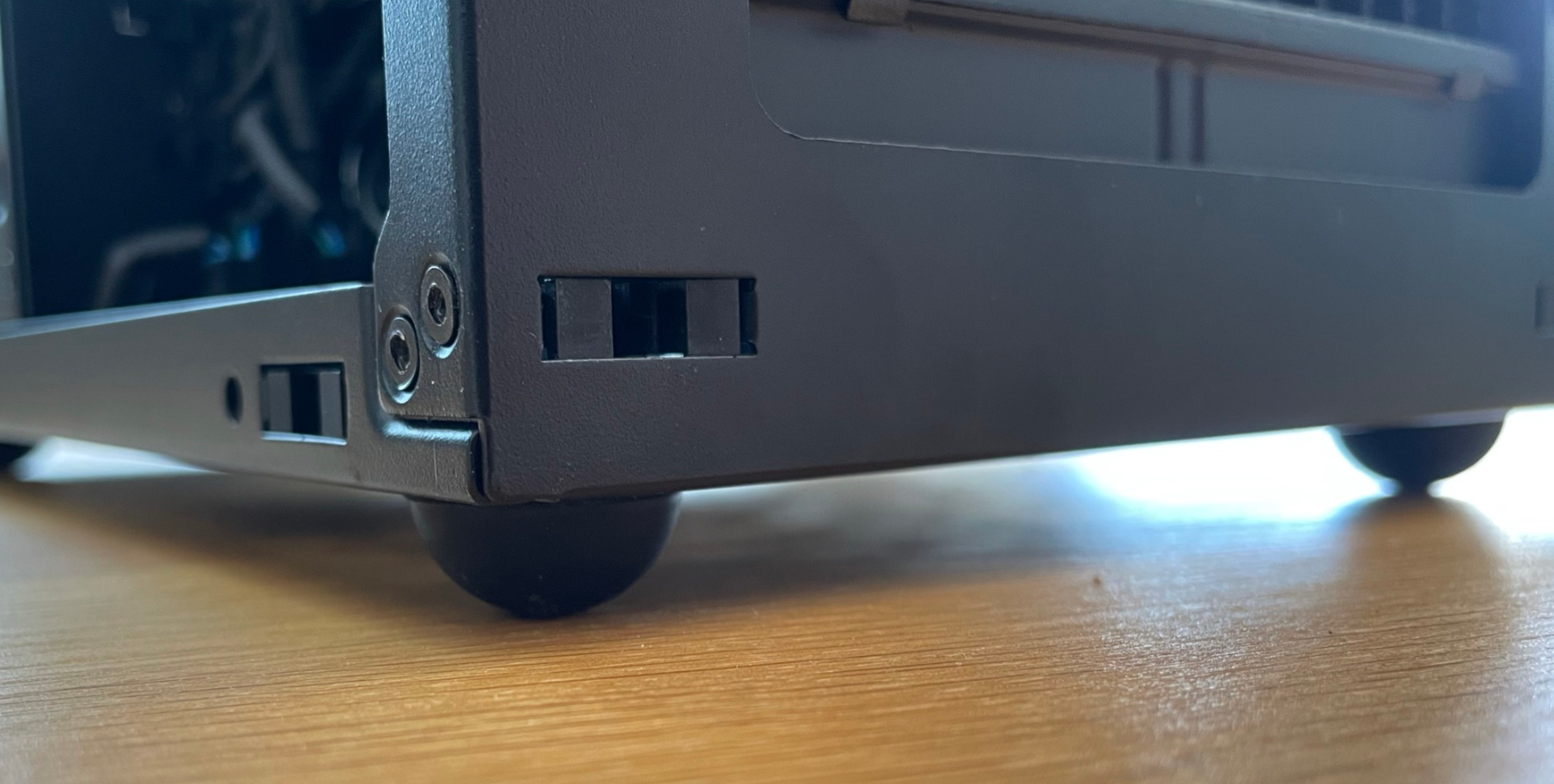

Ne Füße müssen nicht zwingend getauscht werden, sieht aber besser aus
XeOn4785 schrieb:
Falls es jemandem hilft, mit diesem Adapter braucht man keine anderen Füße zu montieren:
https://www.amazon.de/gp/product/B07YZY91Z9/ref=ppx_yo_dt_b_asin_title_o03_s00?ie=UTF8&psc=1
funktioniert bei mir super.
MfG
Den 24 PIN habe ich auch hinter der Graka langgeführt. Fotos kommen später!
