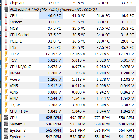

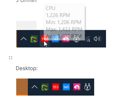

Ich schaue mal, ob ich noch historische Daten in HW Info anhabe.
Fix habe ich diesen Screensho zur Hand aus meinem Notizbuch.
Habe HWinfo nicht im Autostart und mache das nur bei Bedarf an (Ich habe keine Daten vom BF6 zocken).
Idle sieht so aus und beim Zocken gehts normalerweise auf 73 Grad.
Reaktionen: Naru
