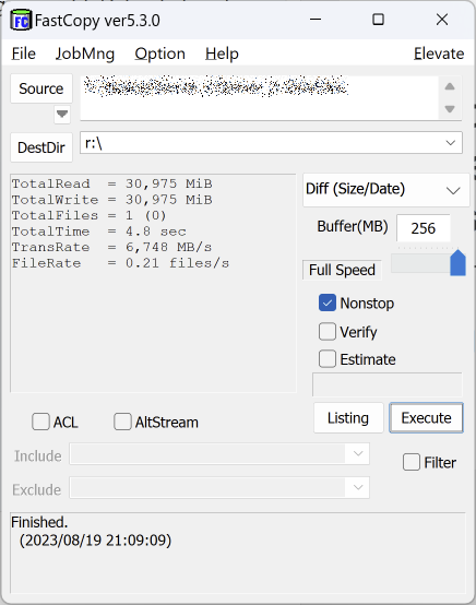

Nehme ich eine etwa gleich große Backupdatei, die ich erst diese Woche erstellte, geht es total schnell mit 6,748 MB/s in 4,8 Sekunden:

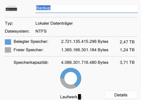

Dazu gibt es noch eine 2 TB NVME SSD mit 2 TB für Betriebssystem, was hier aber keine Rolle spielt. Es wird ein Z690 Mainboard mit einem i7-12700 verwendet, was hier für das Problem aus meiner Sicht auch keine Rolle spielt. Beide NVMEs sind direkt per m.2 Slots 1 und 2 vom Mainboard per PCIe 4.0 4fach angebunden. Ich sichere regelmäßig E-Mail, Betriebssystem und Downloads für Treiber auf einer separaten Partition V:\ auf die Backup NVME, weil das deutlich schneller geht als über Festplatte oder SSD, Eine Backup wie Recovery dauert nur 4-5 min. Wenn ich Speedtests auf beide oben genannten Laufwerke mache, habe ich voll Geschwindigkeiten. Ebenso funktionieren alle Backups bisher mit voller Geschwindigkeit. Die Backup NVME ist nur zu 60 % belegt, damit scheidet eine zu große Belegung über 10% freien Platz als Fehlerursache aus.

Als Gegentest habe ich dann eine neu erstellte Datei von ca. 40 GB herangenommen, die erst am Donnerstag per Acronis vom Betriebssystem gemacht wurde, siehe Bild oben, und weitere neue Dateien wie E-Mail und anderes, und habe sie auch in die Ramdisk kopiert. Alle Übertragungen waren dann zur Überraschung wie erwartet mit ca. 6,7 GB/s.

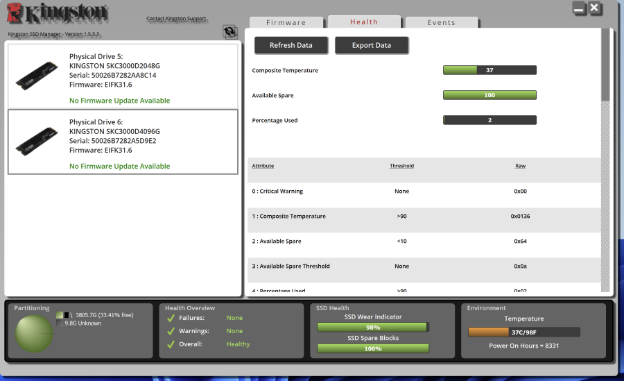

Crystel DiskInfo wäre sicher nochmal interessant, wegen der ganzen Smart Werte die das anzeigen kann. Das scheint dein Kingston Tool aber auch zu machen, da vielleicht nochmal weiter runterscrollen.
