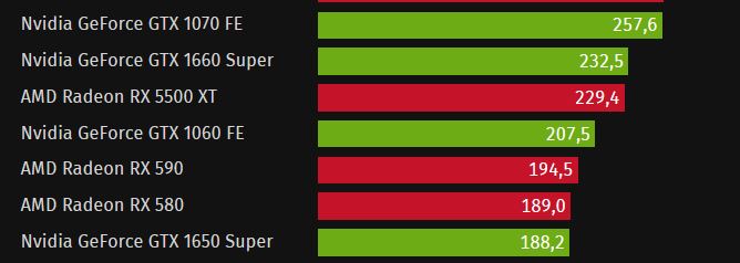

entenjaeger2 schrieb:
Derzeit spiele ich nur Valorant und ähnliche Shooter, die eigentlich keine hohen Anforderungen an die Grafik stellen, daher hatte ich gehofft, dass 144Hz möglich wären. Möglicherweise habe ich mich da aber auch zu sehr meinen Hoffnungen hingegeben...
Das scheint ja kein Problem zu sein -> https://www.computerbase.de/artikel/gaming/valorant-benchmark-test.72352/seite-2
Fps @ Max. Details, FullHD
Reaktionen: entenjaeger2
