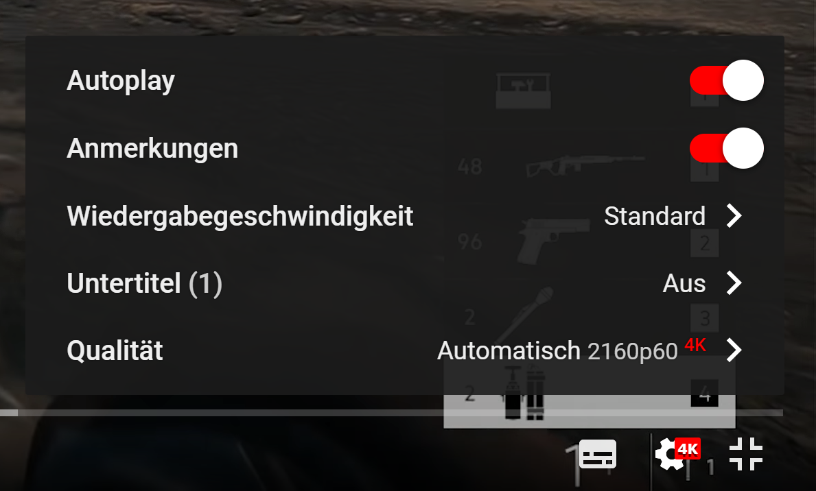

Vielleicht hilft das mit Spiele Beispielen:
(Slow Motion wird als Beispiel verwendet, damit auch die Nutzer mit nur 60 Hz Monitoren und nur den max. 60 FPS von Youtube (siehe Bild 1) den Unterschied sehen können. Wer nach 144 / 240 Hz Beispielen auf Youtube sucht, hat das Prinzip noch immer nicht verstanden. Das ist als würde man einen Regenbogen durch eine Schwarz-Weiß-Kamera betrachten wollen. :))
