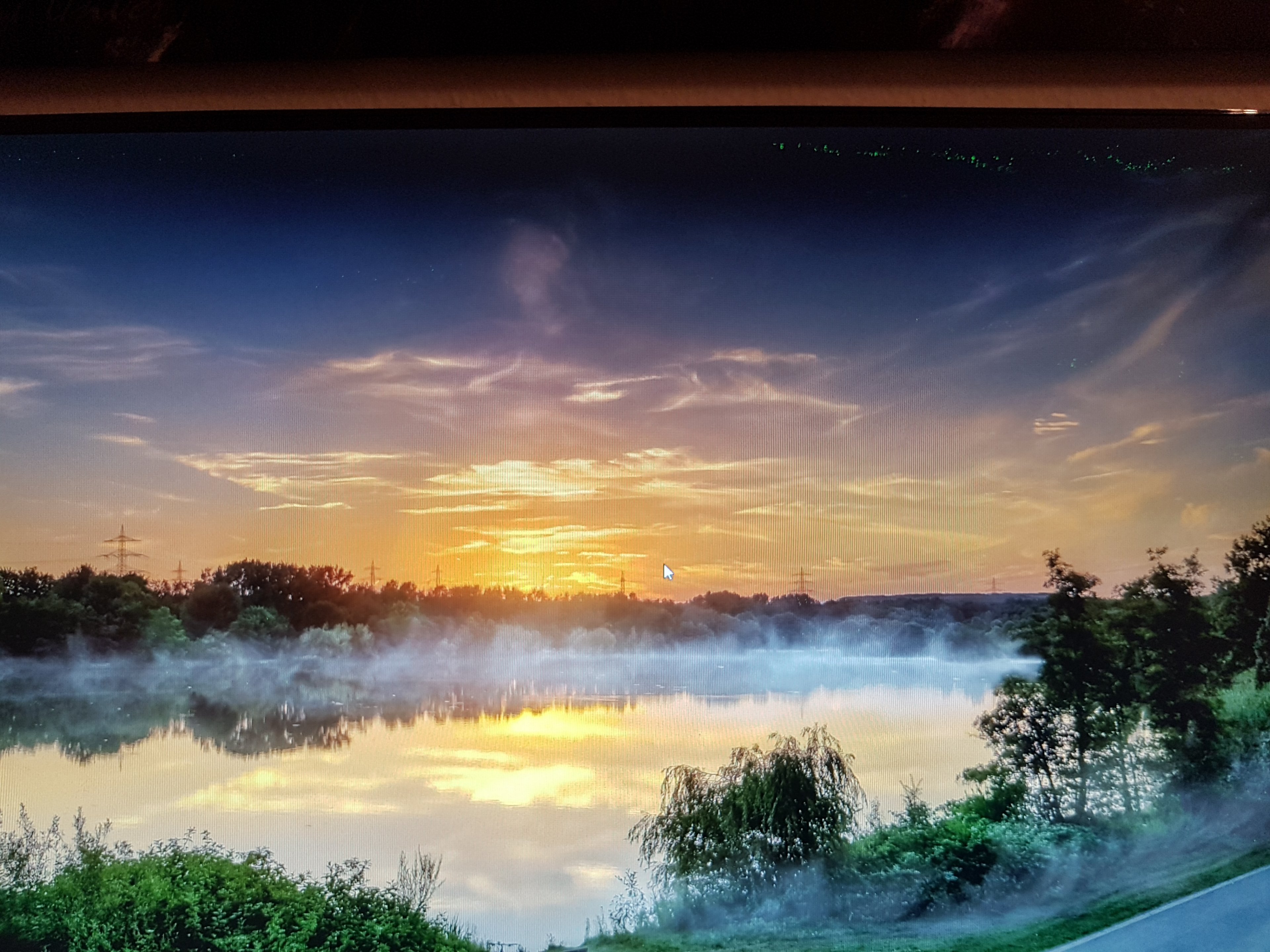

Das habe ich gemacht aber dann wird mir das Bild verpixelt dargesteklt..also mit so Pixel Fehler...
