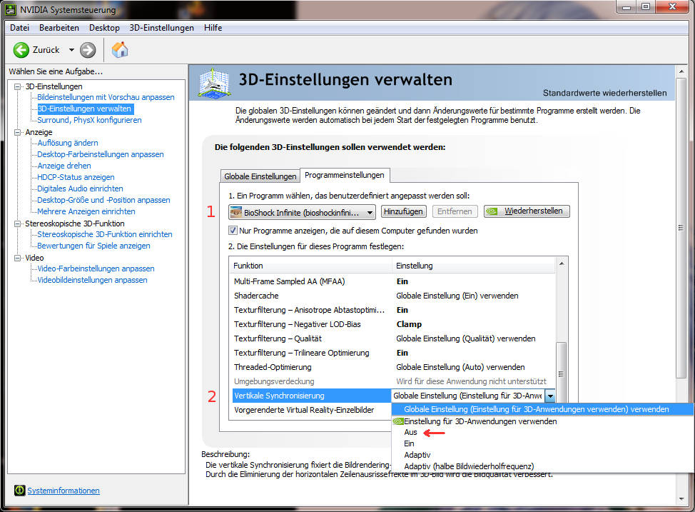

Ist denn irgendwo vsync eingeschalten?

Ja, Vsync begrenzt die fps auf 60 bzw 30 was zu deiner Beschreibung im ersten Post passen würde.

1 Programmeinstellungen: Spiel auswählen, falls nicht in der Liste manuell die .exe des Spiels suchen und hinzufügen.
2 Vsync auf Aus stellen

Wenn du dann schon in dem Menü bist, für Onlinegames empfehle ich dir die "Maximale Anzahl der vorgerenderten Einzelbilder" auf 1 zu stellen um eine geringere Verzögerung zu erreichen. (bei ausreichend Leistung der Grafikkarte bzw. Anforderungen der Grafikeinstellungen)
Danie, jetzt läuft zumindest Black Ops 2 auf 144hz, Black ops 3 leider nicht, aber da schieb ich mal die schuld auf das spiel :') Vielen Dank nochmal und auch für den anderen Tipp!

Nur nochmal zum nachhaken,
hast du für Black ops 3 ein neues Profil im Nvidia-Treiber, mit der richtigen spiele .exe, erstellt und vsync auf aus gestellt?
(bzw. wenn man es in den globalen Einstellungen ändert ist vsync standartmäßig für alle Anwendungen aus)
auch in den Black ops 3 Ingame-Einstellungen die Bildsynchronisation ausgeschaltet?
