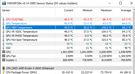

Hey ich hab grad ein paar Stunden lang Anno 1800 gezockt und gerade eben ist sehr wahrscheinlich mein Grafiktreiber abgestürtzt. Mein Bildschirm wurde einfach schwarz und es ist alles eingefrohren mit einer Direct X Fehlermeldung. Als ich wieder Bild hatte war dann der Windows Explorer verbuggt und ich konnte nichts anklicken, das konnte sich über durch Strg+Alt+Entf wieder lösen. Hatte im Hintergrund HWInfo laufen und das Ergebnis ist entweder sehr lustig oder sehr bedenklich. Mein HBM Grafikspeicher war auf max 145 Grad. Das muss doch ein Auslesefehler sein oder? Besonders dann wenn die GPU Temperatur höchstens "nur" bei 84 Grad lag. Es gab heute ein Update der AMD Radeon Software mit einem neuen Grafiktreiber. Ich denke dass der Grafiktreiber einfach noch etwas buggy ist und deswegen der Auslesefehler entstanden ist. Macht das soweit Sinn?
Habe eine Asus Strix Vega 56 und Anno war auf 1440p mit mittel bis hohen Einstellungen eingestellt. Hatte stabile 60 fps. Ansonsten habe ich den Ryzen 5 2600 mit 16gb 3000Mhz RAM
Bei Asus wundert mich dieser Tage wenig - denn die scheinen ja aktuell bei AMD Karten massiv den Vogel abgeschossen zu haben....
Ich denke auch das dies ein Auslesefehler war - schaue ich mir aber die total misslungenen Asus Strix und TUF Karten der RX 5700er Serie an - bin ich nicht 100% sicher. Dioe Tuf hat z.b. absolut ungekühlten Speicher und geht auf 104 GRad hoch - die Strix Karten haben fehlerhafte Bios Versionen die zu höhen Leistungsaufnahmen führen.
Asus kann ich persönlich bei Grafikkarten nicht wirklich trauen im AMD Bereich.
Kannst Du mit einem anderen Tool weitere Werte liefern?
Ich halte das für einen Auslesefehler, bei den Tools wird auch oft einfach etwas errechnet. Also zu genau sollten man das nicht nehmen. Mein HBM Speicher auf meiner Red Dragon wird jedenfalls nur 2 c wärmer wie die GPU. Also ca 65 - 67 c.
Ich würde erstmal wieder auf den alten Treiber zurück wechseln und schauen ob es an dem neuen Treiber lag. Der scheint noch ein paar Bugs zu haben. Aber bei so einen großen Release kennt man es ja nicht anders.
Die anderen GPU Werte sind ja auch nicht wirklich fein. Auch wenn man die 145°C für einen Auslesefehler hält, die restlichen Werte zeigen ja schon auf, dass die Kühlung nicht optimal ist.
Hast du nur einen Gehäuselüfter? Bläst der rein oder saugt der raus? Der CPU scheint auch ordentlich warm zu sein, 86°C mit 2000RPM ist auch nicht ein sehr geiler Wert.
Unbedenklich aber ich wäre damit nicht zufrieden. Heizt sich dein Gehäuse eventuell sehr auf und es findet kein richtiger Luftaustausch statt? Kannst du vielleicht Bilder vom Gehäuse nachliefern, am besten so, das man einen Überblick vom Lüfterkonzept bekommt.

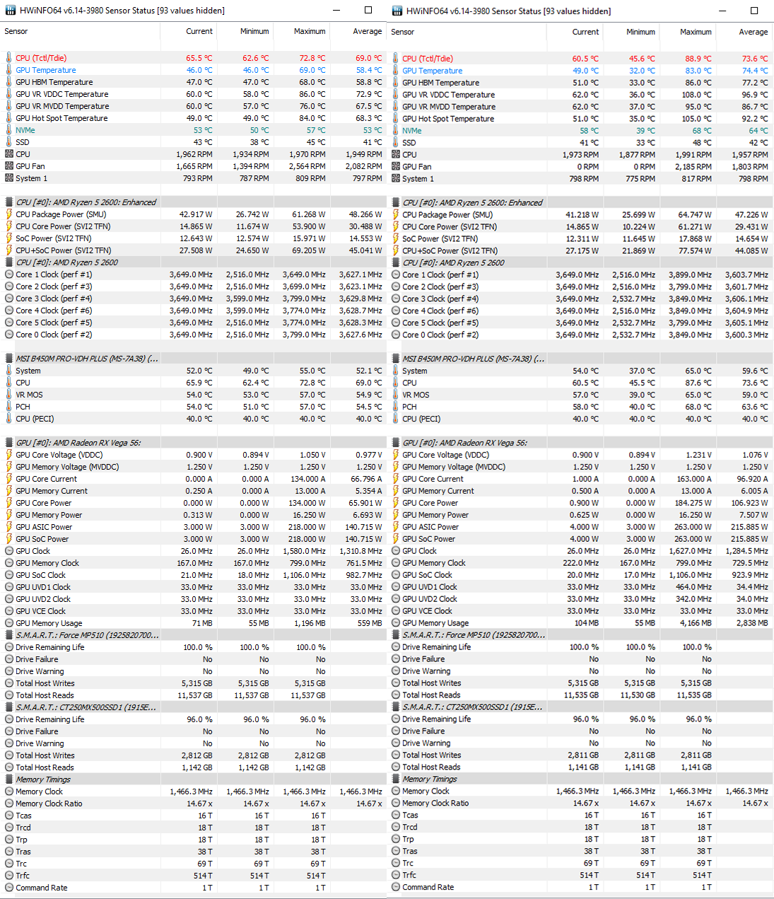

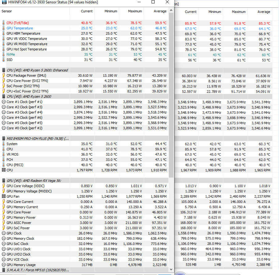

Ja die Werte sind auch nicht normal. ich habe hier noch einen weiteren Screenshot von Anno 1800 vom 05.10.2019 als ich mir neue Gehäuselüfter gekauft habe. Da war meine GPU auch noch undervoltet und deswegen auch noch sehr kühl. Jetzt hat mir die neue Software die Einstellungen zerschossen und deshalb wohl diese Temps. Werde das auf jeden Fall nachholen mit dem undervolten, noch bevor ich den alten Grafiktreiber installiere. Auf dem Bild erkennt man den Vorher(rechts) Nachher(links) Vergleich mit den Gehäuselüftern und nur mit einem Einzigen der hinten die Luft herausgesaugt hat. Aktuell habe ich nochmal einen oben(raussaugen) und vorne 3 zum reinsaugen, bin also relativ gut versorgt. Bin mir zu 99% sicher dass es an der Spannung liegt. Die Vega 56 ist ja auch bekannt dafür dass undervolting Wunder bewirkt. Werde später nochmal berichten.

Ach ja, total vergessen sorry. Wie man sehen kann ist das eigentliche Problem die CPU gewesen und hab mich dann statt für nen CPU Kühler für Gehäuselüfter entschieden und das hat auch gut was gebracht. Die GPU Temps sollten sich wieder mit undervolting lösen lassen, das mach ich dann aber später im Laufe des Tages

WHQD 144 Hz sind in der Regel kein Problem für die Vega, nur bedenke das deine Karte vorher nie ausgelastet war und nun muss sie wesentlich mehr leisten. Dadurch wird sie natürlich heißer. D.h eine vernünftige Lüftersteuerung für die GPU und Gehäuselüfter sind Pflicht.
Je nachdem wie die Boardpartner dann der Karte ein erhöhtes TDP Limit geben, können die schon sehr heiß werden. Grob gesagt, wenn dann statt 150 Watt 300 Watt abgeführt werden müssen, dann hat die Karte nunmal ein Problem.

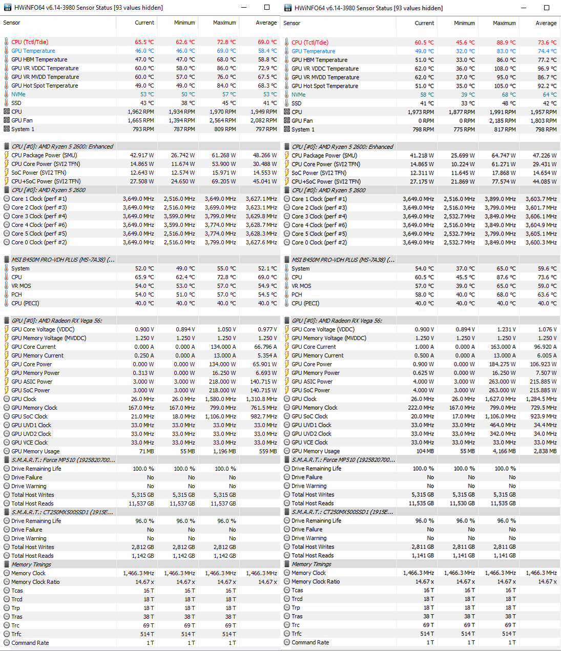

So hab jetzt mal wieder undervoltet und siehe da, alles wieder so wie es sein sollte. Außerdem hab ich die Lüfterkurve angepasst, bis ich die Lautstärke für angenehm empfand. Die Framerate ist auch stabil. Hab noch den alten Treiber und ich denke dass der nichts damit zu tun hatte sondern einfach dass ich zu lange zu heiß gezockt habe und dann Direct X abgeschmiert ist. Danke an alle für die Hilfe. Ich finde die Temperaturen so okay, wie seht ihr denn das? Vorher Nachher Vergleich ist im Anhang.

Ja habe auch gesehen dass ich einfach die alte xml Datei einfach hätte öffnen können aber habs dann einfach manuell nochmal eingestellt. Verstehe nur nicht warum man das denn zurücksetzen musste, bzw man nicht darauf hingewiesen hat, aber naja egal. Und wie gesagt habe ich genau aus dem Grund auch die Grafikeinstellungen runtergeschraubt, damit die Graka ungefähr gleich viel ausgelastet wird und natürlich damit ich mehr FPS habe :D
