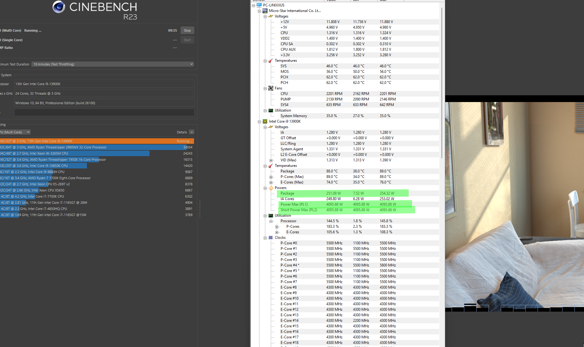

Erreichst du dieselben Watt in diesem Test? Denn das neue Bios bringt, wenn du kein Limit selbst einstellst, schon von sich aus ein Limit mit 253 Watt und früher war dieser bei 4096 Watt, was ohne ein Limit bedeutet. Du kannst auch heute noch das Limit aufheben, nur wird jetzt als Default halt 253 Watt angesetzt.Gedapoint schrieb:Allerdings ist die Performance jetzt im Cinebench von R23 von 33400 auf 32200 gesunken

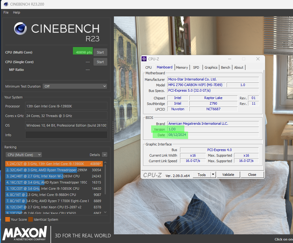

Es geht mir darum, ob in diesem neuen Test dieselben Testbedingungen gegeben sind. Möglicherweise hat er/sie ja für CB R23 kein Limit zuvor verwendet. Denn 33.400 Punkt sehen mir nicht nach nur 180 Watt aus.djducky schrieb:Das Limit war vorher afaik bei 180W manuell eingetragen - und ist es offensichtlich jetzt auch wieder. Und das finde ich auch okay so, darüber leidet die Effizienz doch deutlich.
Kann natürlich auch bedeuten, dass zuerst ein CB test mit 253W und dann mit 180W gemacht wurde... Da müssten wir jetzt raten, oder sie verrät es uns.Und auch alles wieder so eingestellt mit den Power Limits und mit XMP
Du hast natürlich mal wieder recht. Ich hab total vergessen, dass ich vor einer Woche das PL mit auf 230 W erhöht habe, weil ich was testen wollte.djducky schrieb:Dann wird sie es uns verraten müssen...

Habe mir heute Nacht auch nochmal alles Anschaut und ein eigenes Thema daraus gemacht.Gedapoint schrieb:Aber selbst wenn ich es jetzt auf Auto stelle sowie beschrieben, dass durch das Update maximal 253 W gezogen werden, hat das System immer nur ungefähr 32.200 Punkte im Schnitt. Es wurde also definitiv durch das Update Leistung weggenommen. … Ist das wirklich auch ein Grund von den BIOS. Update, dass die Leistung dann dermaßen beschränkt wird? 🤯
