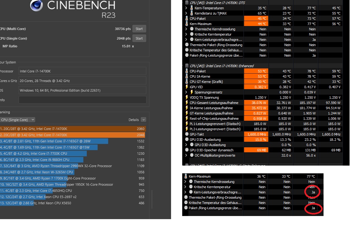

Meine Frage bezog sich darauf, dass es auch zu einer thermischen Drosselung kommt, bei einem PL von 185 W
Siehe Screenshot, ich habe das rot eingekreist.
Gruß Chiara
siehst du doch an der CB Punktzahl, wenn diese erheblich vom vergleichbaren Ergebnis abweicht dann schon, aber wie gesagt selbst wenn du auf 150W runter gehst macht es die Sau nicht fett und wenn du ebenso wie schon zuvor erwähnt auf 90W runter gehst, reicht selbst dies zum zocken
selbst wenn ich Videos schneiden würde etc. dann würde ich die 30-60 Sekunden mehr benötigter Zeit zu nem 150W PL hinnehmen, wenn überhaupt, hör auf Cinebench zu spielen^^

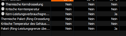

Das rot Eingekreiste ist keine thermische Drosselung, sondern nur das leichte Überschreiten der Leistungsgrenze von 185w. Das hatten wir hier aber schonmal.
Da geht es mal auf 186w und schon steht dort "Ja"

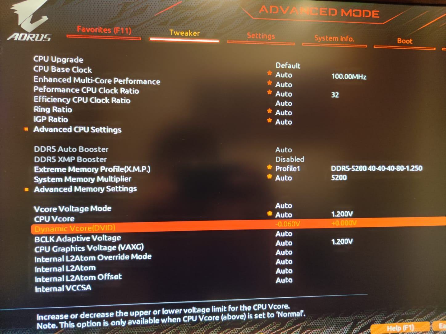

die CPU per Offset um -0.060v weniger betreiben und die Temps sind im grünen Bereich
Das mit dem Paul Limits habe ich ja inzwischen umgesetzt. Aber wo stell ich das ein mit den -0.060 und wie wird sich das erfahrungsgemäß auf die Temperatur auswirken?

achso ... das ist also was anderes, als das hier
wenn das kommt, wird es thermisch gedrosselt ...
und das hier ist, wenn die CPU kurz mehr Leistung zieht, als über das PL vorgegeben ist.
Ja. Da geht es halt mal minimal drüber... aber selten wirklich nennenswert.
ich habe selbst kein Gigabyte aber versuche mal diese Einstellung im BIOS zu finden:
Dynamic Vcore
dort kannst du den Offset einstellen
