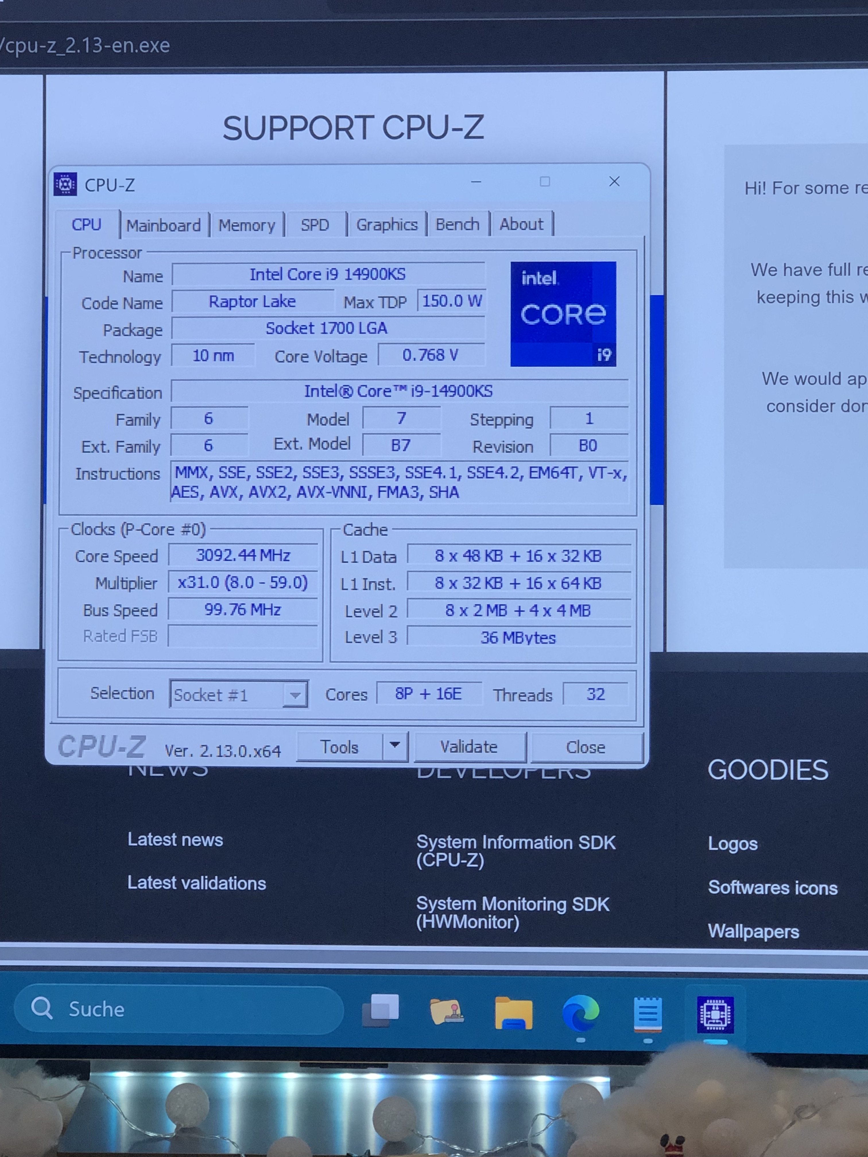

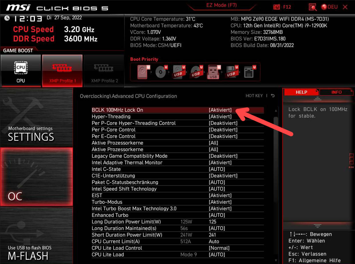

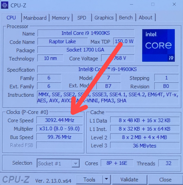

Falls du diese krummen Taktraten nicht magst, kannst du das im Bios umstellen.
Ashampoo_Snap_Samstag, 11. Januar 2025_20h25m42s.png Ashampoo_Snap_Samstag, 11. Januar 2025_20h25m13s.png
Sieht dann so aus:
