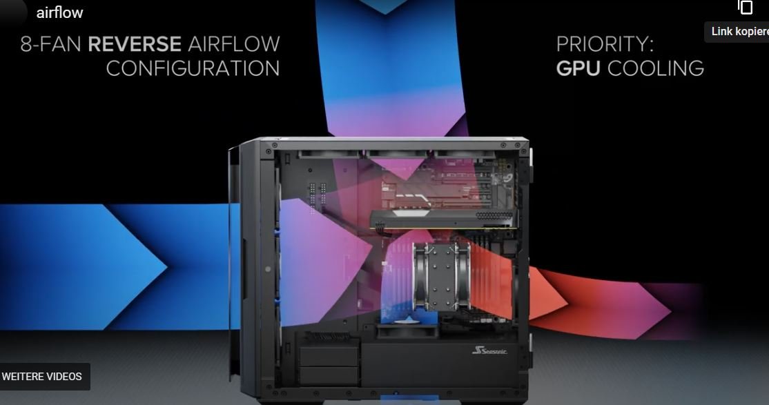

Auch die oberen drei Lüfter ziehen Luft ins Gehäuse? Dann ist das wirklich maximal ungünstig für den Airflow, da hat @Supertoaster98 recht. Vor allem weil der hintere Lüfter unten sitzt und er als einziger rausbläst. Schon die gedrehte Grafikkarte ist eher schlecht. Weil die eigentlich die Luft durch die Lamellen des Kühlers pustet.
Also in deinem Fall nach unten hin drückt.
Und da warme Luft ja nach oben steigt, eine eher fragwürdige und unvorteilhafte Airflow Lösung.
Kann ich mir beim besten Willen nicht vorstellen, dass du damit niedrige Gehäuseinnentemperaturen erreichst. Das kocht auf Dauer alles im Gehäuse.
Mag sein, dass deine CPU und Grafikkarte damit einigermaßen kühl bleiben laut Auslesetools, weil die CPU die kühle Luft von außen bekommt und die Grafikkarte von oben direkt angepustet wird, aber für deine Gehäuseinnentemperaturen ist das echt nicht gut. Vor allem Teiles des Mainboards und dein RAM sind mit dieser Lösung schlecht gekühlt

@derfernseher also aufjedenfall rate ich dir an das Lüfter setup zu ändern, wenn nicht sogar auch das case. Das ist für solche Abwärmen nicht gemacht so zu konfigurieren.
Ich würde sogar 5-10 grad auf cpu und gpu in kauf nehmen, nur damit auch meine restliche Hardware ausreichende Kühlung hat.
