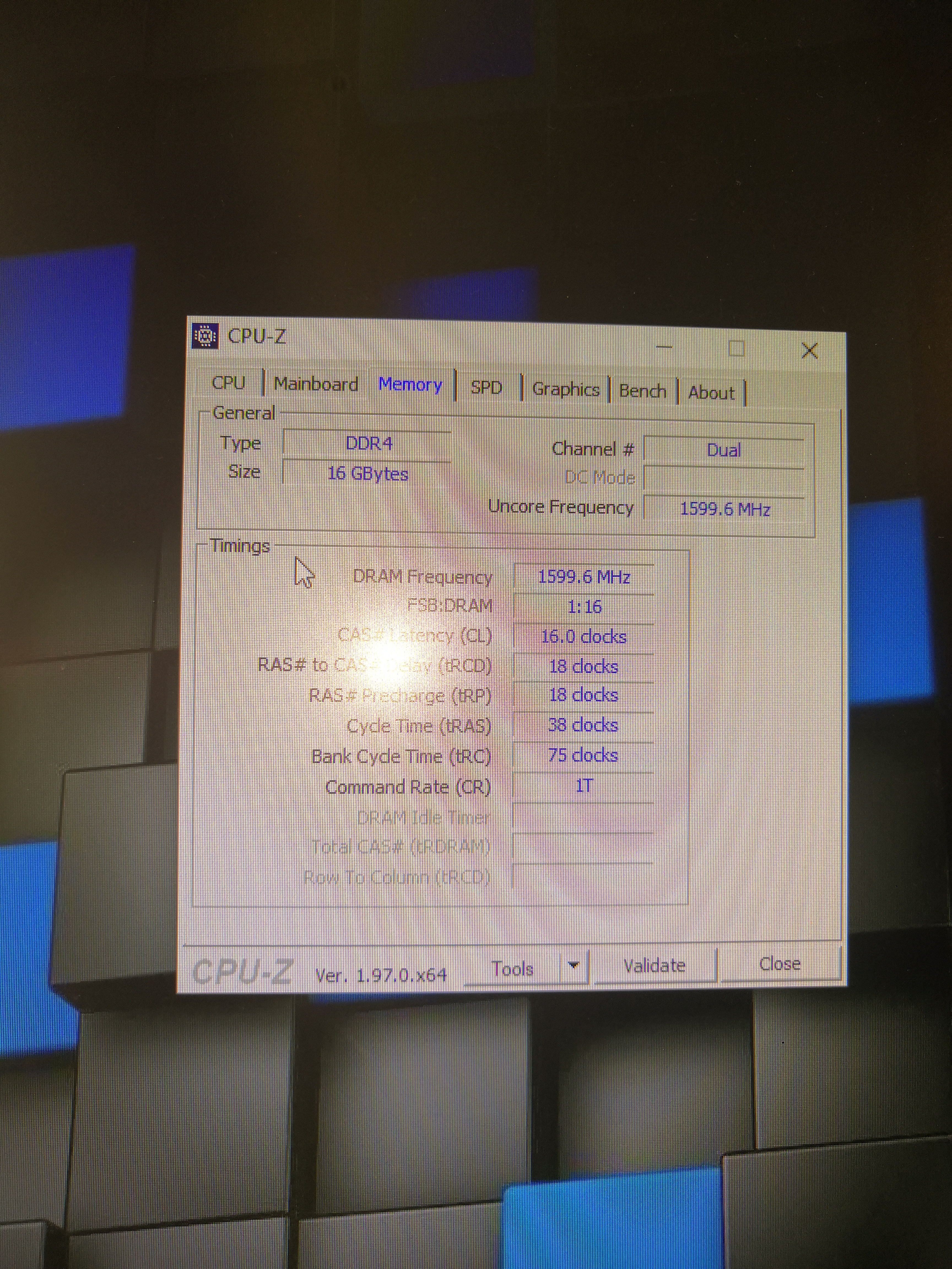

16 gb ram laufen richtig so?

passt so.
ddr4 3200 takten real mit 1600.
double data rate:
was bedeutet: es werden auf der steigenden und auf der fallenden signalflanke daten übertragen. somit zweimal pro takt, und deshalb: double data rate, und davon kommt der name.
ist bei allem ddr so, von ddr1 bis ddr4, wird auch bei ddr5 so sein. eben bei allem, was so heisst.

ergibt Sinn
- Jan. 2019
- 2.195
Was angezeigt wird passt.
Double Data Rate - sprich rechne den Wert mal zwei.
Alles klar vielen dank. Wo wir gerade mal dabei sind, ich wollte evt auf 32 gb aufrüsten. Habe jetzt 2x 8 gb verbaut, wollte dann noch 2x8 gb dazu kaufen. Prozessor ist der 3600x, mainboard das msi 450 morta max und ram der
G.Skill Flare X schwarz DIMM Kit 16GB, DDR4-3200, CL16-18-18-38 (F4-3200C16D-16GFX). Könnte es bei 4 riegeln zu problemen kommen bzw laufen die dann langsamer?
